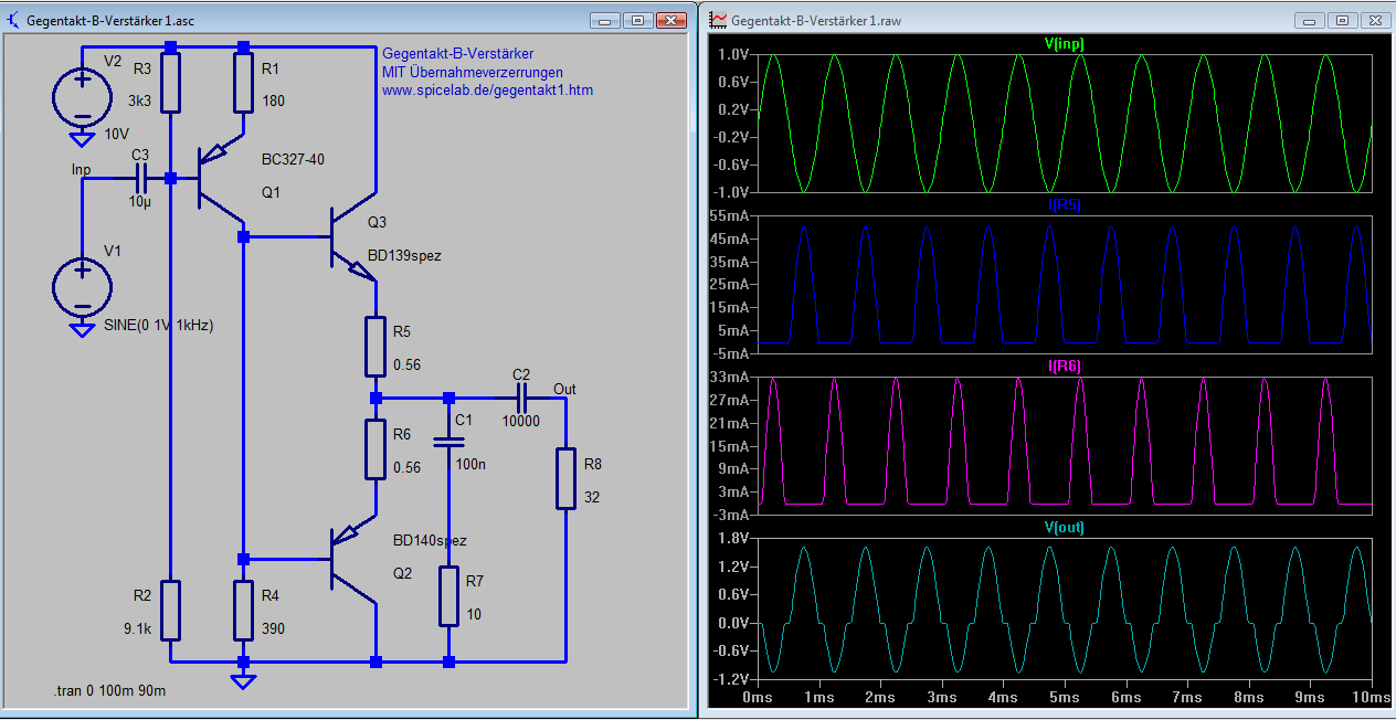

Moin,
In sachen digitalen schaltungen bin ich relativ fit. Ich finde aber das
ich in sachen analog technik irgendwie keinen plan habe. Wie man einen
transistor als schalter benutzt ist nicht das problem, eher wie würde
man einen audio verstärker dimensionieren. Im internet wird man
teilweise mit schaltungen erschlagen aber mal eine ordentliche erklärung
warum man bestimmte dinge so macht wie man die macht fehlt auch wie man
den wert ermittelt.
Ich habe gedacht ich baue schritt für schritt einen kleinen audio
verstärker und will dadurch die grundlagen lernen und die gründe warum
man an der stelle xy einen kondensator packt und warum der xyz uF hat.
In der artikel sammlung wurde sowas mal gestartet aber ist wohl nie
weiter gemacht worden
Kennt ihr da gute seiten oder wie habt ihr euch das effektiv
beigebracht?

Du könntest dir auch LTSpice runterladen und erst einmal etwas virtuell
aufbauen. Durch Verändern von Bauteilwerten kann man schön erkennen,
welche Funktion diese im einzelnen haben. Eine Seite ist z.B. hier mit
div. Projekten:
http://elektronikbasteln.pl7.de/linkliste-zu-ltspice.html

Wenn du einen einfachen Audioverstärker bauen willst, bietet es sich an,
erst mal ein
Programm zur Simulation elektronischer Schaltungen
auf dem Rechner zu installieren. Damit kannst du deine Schaltungen vorab
virtuell aufbauen und alle Bauteile und Parameter auf einfachste Weise
untersuchen und ermitteln.
Als Freeware gibt es beispielsweise LTspice.
Für den Einstieg empfehle ich einen kleinen Audioverstärker mit
Gegentakt-Endstufe und Vorverstärker mit Operationsverstärker.
http://de.wikipedia.org/wiki/Gegentaktendstufe
http://de.wikipedia.org/wiki/Operationsverst%C3%A4rker
Z.B. so:
Ein Operationsverstärker (z.B. TL071) treibt eine Gegentaktendstufe mit
BD135/BD136, die Ruheströme für die Transistoren werden über zwei Dioden
1N4148 bereitgestellt (AB-Betrieb).
Die Gegenkopplung erfolgt vom Lautsprecherausgang zum invertierenden
Eingang des Operationsverstärkers.
Klingt jetzt möglicherweise alles kompliziert, ist aber, wenn man die
Begriffe kennt, ganz einfach!
Gast #2544048
Und fang auch mit praktischen Schaltungen an. Zb eine einfache
Emitterschaltung ohne Gekopplung, dan siehst du das Problem wenn du die
Temperatur des Transitors änderts. Dann die Strom/Spannungsgegenkopplung
hinzufügen etc. Und mit der LTSpice Simulation vergleichen, usw.

Hallo mr. mo
beginne, wie hier schon mehrfach empfohlen mit LTspice. Ich habe Dir mal
als praktisches Beispiel eine simple Emitterschaltung mit der Spannungs-
und Stromanalyse dargestellt.
Für die Anpassung der Bauteilwerte sind Direktiven möglich um z.B. die
Widerstandswerte in einer einzigen Simulation gestuft zu ändern.
Eine Sinus- oder Puls- Spannungsquelle mit einem C an die Basis
gekoppelt zeigt Dir die Verstärkung, bzw. die Aussteuerung des
Transistors usw.
Als Dreingabe kannst Du Dir auch noch einen einfachen,
verbesserungswürdigen Gegentaktverstärker ansehen.
Nimm Dir das Tutorial von Gunthard Kraus vor, informiere Dich in der
Yahoo-LTspice-Group und Du bist schon mittendrin Dein Anliegen zu
verwirklichen.
Gruss Ottmar
