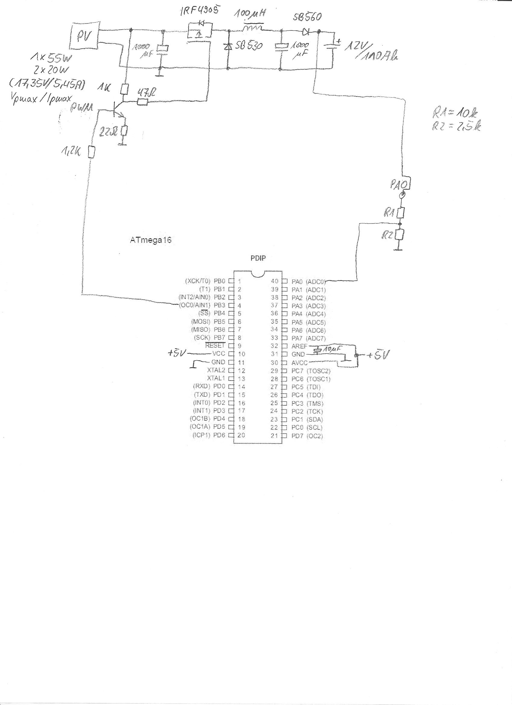

Nun denn, ich bin seit Wochen damit beschäftigt eine vernünftige
Ladereglung für eine Projektarbeit zu konstruieren.
Das größte Problem war bisher der StepDown und dessen Ansteuerung, was
aber nun halbwegs zufriedenstellend funktioniert.
Nun ist es aber so das der StepDown lastabhängig fungiert, heist wenn
ich z.B. eine 12V/20W Halogenlampe anschließe muss ich mit anderen
Vorladewerten (tc0/ocr0) arbeiten als mit einem Akku .
Ich versuche gerade mittels Vergleich von einer vorher ermittelten
festen Spannungsvorgabe von 13.6V die sich ändernde Ausgangsspannung am
StepDown zu regeln.
Wie Ihr euch wahrscheinlich denken könnt ohne Erfolg ( sonst gäbe es ja
diesen Beitrag nicht).
Verwendete Schaltung und Programm sind dabei, vielleicht hat ja einer ne
Idee, auch wie man es vielleicht anders machen könnte aber ohne fertige
Spannungsregler wie z.B lm2596 und die anderen
üblichen Verdächtigen (find ich herrlich diese Formulierung)

von Ben _. (burning_silicon)
Ich find schon mal unschön, daß der FET nicht aktiv gesperrt wird. Ohne
einen vernünftigen FET-Treiber brauchst Du keinen Step-Down bauen weil
das vom Wirkungsgrad her nicht viel besser wird als ein Linearregler. So
ein Wandler braucht 40-50kHz damit er vernünftig funktioniert. Unter 10
Mhz CPU-Takt für einen 8 Bit Timer würd ich da nichts probieren (gibt
dann 39kHz für die PWM).
EDIT: die 5V an ARef sind auch mal **würg**... Genau wie das nicht
verstandene und nur ausprobierte Widerstandsgewirre um den Transistor.
Ich glaube wir sollten erstmal die Grundlagen durchkauen.

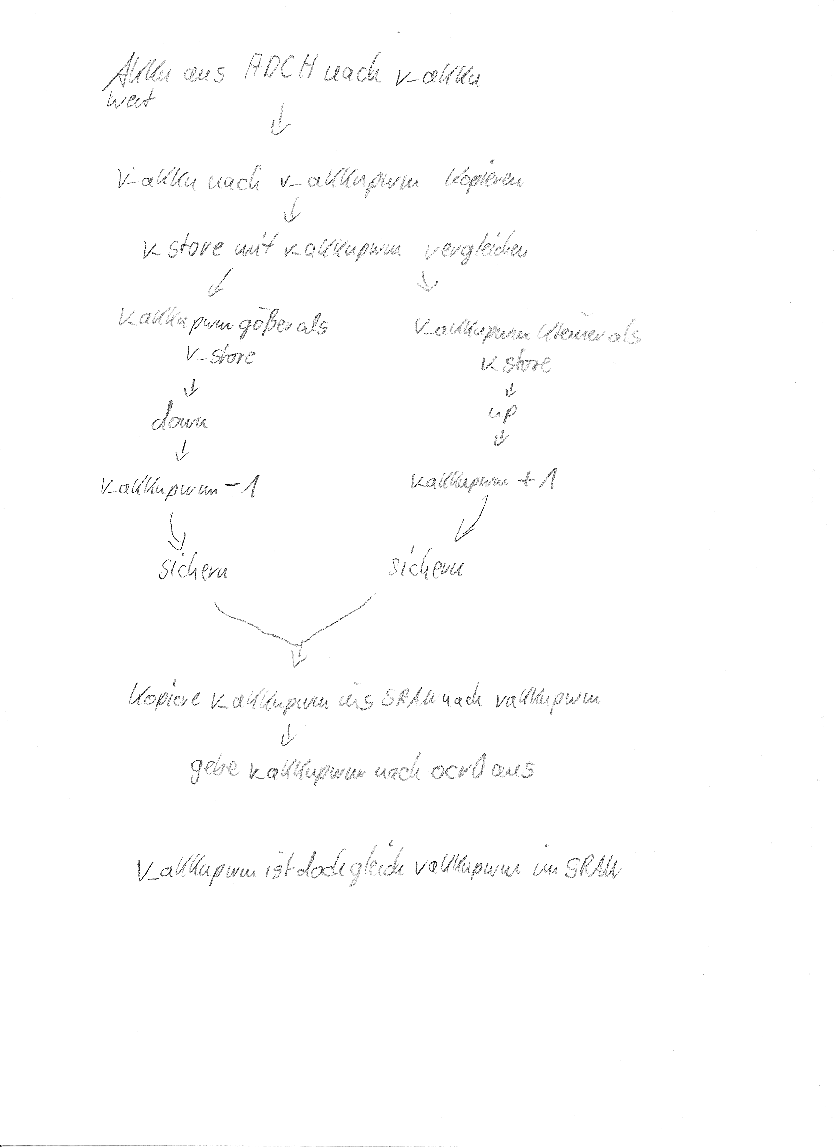

von Karl H. (kbuchegg)
Karl Heinz Buchegger schrieb:
> Du hast Assembler nicht verstanden
Ein anderes Beispiel
down:
      dec v_akkupwm      ;akkuspannung zu hoch, zaehle runter  ;
      cp v_store, v_akkupwm  ;und vergleiche mit gespeicherter spannung
      brne down        ;noch nicht gleich? springe zu down
      breq sichern      ;wenn gleich, sichern
das ist eine maximalkomplizierte Variante von (zusammen mit der
Vorbedingung, dass down nur im "größer" Fall angesprungen wird)
down:
      mov v_akkupwm, v_store
      jump sichern

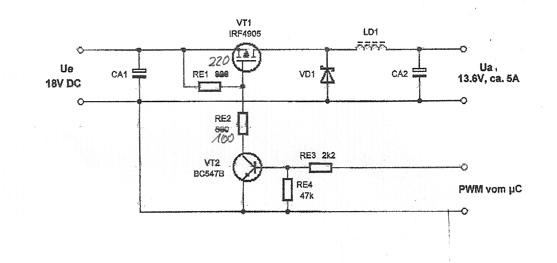

"die 5V an ARef sind auch mal **würg**... Genau wie das nicht
verstandene und nur ausprobierte Widerstandsgewirre um den Transistor."
werden die 5V denn nicht so an ARef angeschlossen, ich dächte das so
gelesen zu haben.
Und vollkommen richtig erkannt mit dem "nur ausprobierte
Widerstandsgewirre um den Transistor" weil ich nur so ein brauchbares
Signal am Fet habe und er durchschaltet und damit Uds gering bleibt.

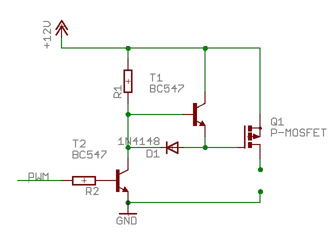

Ich habe verschiedene Ansätze zu Ansteuerung probiert, unter anderem
angehängtes Beispiel. Habe den Emitterwiderstand so dimensioniert das
ca. 13mA fließen und über dem Kollectorwiderstand 10V abfallen aber ohne
Erfolg. Das "nur ausprobierte Widerstandsgewirre um den Transistor" war
bis dato die beste Lösung.

An ARef gehört ein 100nF gegen Masse. Die 5Vcc als Referenz werden dann
intern gewählt. AVcc gehört sauber entstört wenn Du gerade so dicht an
einem Schaltregler akkurate Messergebnisse haben willst.

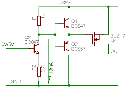

Dein Gate-Treiber ist vom Prinzip her richtig, aber unnötig kompliziert.
Da wurde versucht mit den Widerständen die Gate-Spannung zu begrenzen
damit's dem FET bei 36V nicht das Gate zerreißt. Da gibts einfachere
Varianten solange Du unter 20V Eingangsspannung bleibst.

von werner (Gast)
Hallo Ben
die 36V Variante ist hier aus dem Forum, ich hab das für 18V
ausgerechnet und es hat trotzdem nicht funktioniert. Du schreibst für
unter 20V gibts besser Möglichkeiten, ja bitte ich bin für jeden
Vorschlag dankbar.
Wie im Schaltplan beschrieben liegt Vpmax bei 17,35V.

von werner (Gast)
Hallo Karl Heinz
ja so ähnlich hab ich das auch gemacht und was dabei rausgekommen ist
hast du ja gesehen, hab allerdings den PWM-Wert nicht mit einbezogen
sondern mich dann nur auf die enstehende Vergleichsspannung
konzentriert.
Ist denn mein Gedankengang dahingehend richtig den ocr0 Wert zu
verändern?
up:
      inc v_akkupwm
      brne up
      breq sichern
      jmp main
Hä?
Wenn du nach Up kommst, steht schon fest, wie das Verhältnis von v_store
zu v_akkupwm ist. Du musst da nichts mehr abfragen. Und vor allen Dingen
musst du nicht in einer Schleife solange v_akkupwm erhöhen, bis die sich
angenähert haben. Da kannst du auch gleich ganz einfach v_akkupwm auf
den Wert von v_store setzen! Das hat genau den gleiche Effekt.
Wenn du EINMAL nach up kommst, dann wird der Wert v_akkupwm um 1 erhöht!
Nicht mehr. Das wars schon. Mehr ist nicht zu tun. Der um 1 erhöhte Wert
wird dann an die PWM gegeben, woraufhin sich die Spannung erhöht.
Theoretisch. Danach beginnt wieder alles von vorne, mit dem ADC wird die
jetzt anstehende Spannung gemessen und wenn die dann immer noch kleiner
als die Vorgabe ist, dann wird eben wieder um 1 erhöht - im nächsten
Durchlauf, bei der nächsten Auswertung der gemessenen Spannung.
Jetzt hab ich dir so ein schönes Bildchen gemalt. Aber scheinbar hast du
es nicht studiert - oder nicht verstanden.
OK.
Ich hab mal aus deinem Programm einen Auszug gemacht, um auf etwas
hinzuweisen und dir eine Frage dazu zu stellen
.def v_akku = r12    ;Messwert Akku-Spannung PA1
.def v_akkupwm = r19  ;ermittellter Vorladewert ocr0 für 13.4v
auswahl:
       mov v_akkupwm, v_akku
kannst du mir logisch begründen, warum du hier die gemessene Spannung
(v_akku) an den OCR Wert (v_akkupwm) zuweisen willst?
Der OCR Wert wird doch vollkommen lösgelöst von der Akkuspannung
ermittelt.
Ist die gemessene Spannung höher als der Sollwert, dann wird der OCR
Wert verringert. Ist die gemessene SPannung geringer als der Sollwert,
dann wird die OCR erhöht. Der Zusammenhang OCR Wert zu gemessener
Spannung ist nur indirekt. Genau das ist ja der ganze Witz an einer
Regelgung: Dass sich der OCR Wert von selbst ergibt, in dem er solange
verändert wird, bis gemessener Wert und Sollwert übereinstimmen.
Wenn du die Stellgröße (den OCR Wert) direkt per Formel an eine andere
Größe koppelst, dann hast du einen "Steller".
   Ein Poti wird gedreht und je nach Potistellung leuchtet eine
   Lampe dunkler oder hellt. Am Poti ist eine Skala: Will ich
   die Lampe x Einheiten hell haben, dann drehe ich das Poti
   auf eine bestimmte Stellung.
Ein Regler hingegen vergleicht eine Messgröße mit der Sollgröße und
abhängig vom Ergebnis wird die Stellgröße verändert. Es existiert kein
direkter formelmässiger Zusammenhang mehr zwischen der Stellgröße und
der Sollgröße. Der ergibt sich von selbst, indem man die Stellgröße (den
OCR Wert) solange verändert, bis sich das gewünschte Ergebnis einstellt.
Das ist dann ein "Regler".
   Eine Photozelle misst die Helligkeit der Lampe und wenn die zu
   dunkel ist, dreht sie das Poti weiter auf. Ist sie zu hell
   dreht sie das Poti zurück.
   Es gibt keine Skala mehr am Poti. Sie ist ersetzt durch den
   Vergleich "gemessener Wert - gewünschter Wert" und dem
   daraus sich ergebenden "Weiter nach Links" oder "Weiter nach Rechts"
   drehen des Potis.

> bzw. "inc" verändern!
Oder aber er macht ganz einfach mit v_akkupwm weiter und pfeift komplett
auf den gesicherten Wert (der momentan sowieso keine Funktion erfüllt).
Hat ja sowieso keinen Zweck. Mit Hinweisen kommen wir nicht weiter
auswahl:
      cp v_store, v_akku  ; vergleiche messwert mit sollwert
      breq doReturn       ; gleich? dann gibts nichts zu tun
      brsh up             ; zu groß?
                          ; -> nicht zu groß, also muss es zu klein sein
down:
      dec v_akkupwm       ; pwm bischen verringern
      jmp sichern
up:
      inc v_akkupwm       ; pwm bischen vergrößern
sichern:
      out ocr0, v_akkupwm ; und externe PWM setzen
doReturn:
      ret
Jetzt kann nur noch das dec und das inc vertauscht sein.
Je nachdem wie die PWM sich auf die Spannung auswirkt.
von werner (Gast)
Hallo Dietrich,
ich hab mir jetzt deinen Wink mit dem Gartenzaun ein paar mal
durchgelesen,
aber ich raffs einfach nicht.
Der Wert v_akkupwm ist doch gleich dem Wert vakkupwm(sram)...
ich glaub jetzt hab ichs , ich lade ja immer wieder den selben akkuwert
aus v_akku in v_akkupwm, also wird der ja nie kleiner oder
größer...richtig?
Gruß Werner
> größer...richtig?
Und der Wert in v_akku ist was?
Das ist dein Messwert vom ADC.
Also hast du letztendlich einfach nur den Messwert vom ADC auf die PWM
gegeben. Ein bischen verschleiert, aber darauf läuft es hinaus.
Das ist aber genau nicht das was du willst.
Du willst:
  PWM Wetr sei 0
  dein Vorgabewert für die zu erzeugende Spannung sei 45
jetzt läuft dein Programm los.
Der ADC misst die Spannung und stellt fest: 0
Jetzt kommt die Logik zum Zug. Die stellt fest: zu klein
Also wird die PWM ein bischen erhöht: Neuer Wert für die PWM -> 1
Also Folge davon erzeugt deine PWM eine etwas höhere SPannung. Keine
Ahnung, 0.2V
wieder misst der ADC die externe Spannung und kommt mit einem Messwert
hoch: 10
immer noch zu klein. Also wird der PWM Wert wieder um 1 erhöht. Die PWM
erzeugt jetzt wieder eine etwas höhere Spannung: 0.3V
Nächster Durchlauf durch die Schleife.
Der ADC misst die Spannung und kommt mit einem Wert an: 13
13 ist immer noch kleiner als die Vorgabe von 45
Also wird der Wert für die PWM wieder um 1 erhöht.
usw. usw. Das ganze Spiel läuft so lange, bis durch immer weitere
Schleifendurchläufe in main der PWM Wert solange in kleinen Schritten um
1 erhöht wurde, bis die PWM eine Spannung erzeugt, die genau so groß
ist, dass der ADC einen Wert von 45 misst. Dann hört das Erhöhen auf.
Jetzt belastest du von aussen die Spannung etwas. Als Folge davon bricht
sie ein. Der ADC misst nur noch 43. Für deine Auswahllogik bedeutet
dass, das der Messwert kleiner als die Vorgabe geworden ist, also wird
die PWM um 1 erhöht. Die von der PWM erzeugte Spannung wird etwas
angehoben. Die Regelung hat begonnen, den Abfall auszugleichen, indem
der PWM Wert höher wird.
Und auch umgekehrt. Du nimmst die externe Last wieder weg. Die externe
Spannung steigt wieder. Der ADC misst 46. Die Ausgleichslogik stellt
fest: Das ist zu viel! Also wird der PWM Wert um 1 erniedrigt. Als Folge
davon sinkt die Spannung die die PWM erzeugt.
Merkst du was: Der PWM Wert wird NIE zugewiesen sondern immer nur
entweder um 1 erhöht oder um 1 erniedrigt (oder es passiert gar nichts).
Was der PWM Wert macht (machen soll), hängt davon ab, ob das was der ADC
misst kleiner oder größer als die Vorgabe ist.
Und jetzt regelst du und stellst nicht nur!
Du machst doch mit deinem Auto genau das gleiche. Wenn du 50 fahren
sollst und du merkst du bist zu langsam, dann steigst du ein bischen
mehr aufs Gas, bis es passt. Bist du umgekehrt zu schnell, dann lässt du
das Pedal etwas rauskommen, bis es wieder passt. Aber wo das Pedal genau
steht - das interesiert dich nicht die Bohne. Du korregierst einfach nur
die Pedalstellung abhängig davon ob du zu schell oder zu langsam bist.

Wie sieht eigentlich deine Aussenbeschaltung aus?
von werner (Gast)
Hallo Karl Heinz,
ok mache ich , meine Aussenbeschaltung steht ganz oben im ersten
Beitrag, ich bin aber immer noch nicht ganz zufrieden mit der P-Fet
Ansteuerung.
Uds ist immer noch zu groß, da verbrate ich nur Energie.
Hab schon mit verschiedenen Varianten experimentiert.
Gruß Werner
von werner (Gast)
Hallo
ich weiß, ich habe mich lange nicht gemeldet, aber ich wollte erst meine
Hausaufgaben machen.
Es funktioniert...das ist so geil, vielen vielen Dank allen die mir
geholfen
haben und besonders KH, spess53 und oldmax die trotz allem durchgehalten
haben. Ich habe mich die letzten Tage mit der Ansteuerung des P-Fets und
dem Problem des großem Uds angenommen. Ein Freund hat mir da auch
hilfreich zur Seite gestanden. Die angehängte Schaltung habe ich so
ähnlich auch schon versucht, aber mich nie getraut RE1+2 so klein werden
zu lassen...war ein Fehler...wieder was gelernt!
Ich habe mit beiden Widerständen noch etwas experimentiert und für meine
Schaltung ist das wie auf dem Bild optimal. Das Programm hab ich auch
nochmal dran gehangen mit dem ich die Schaltung ausprobiert habe,
vielleicht hilft es anderen weiter.
Gruß Werner
