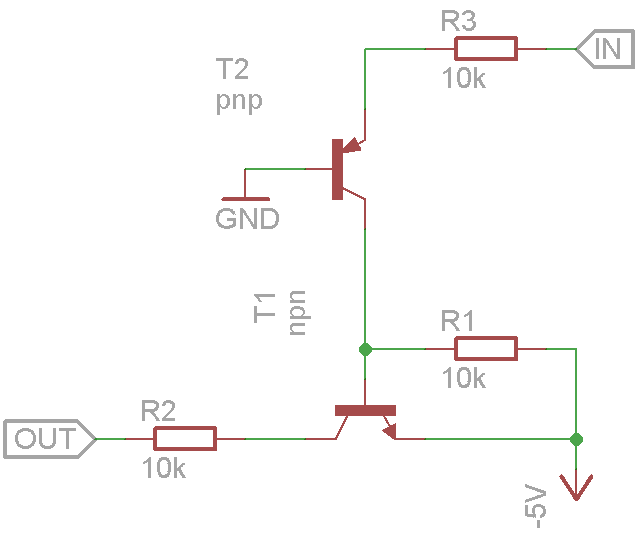

ich versuche mich gerade an einer Schaltung aus externer Quelle, die
angeblich funktioniert.
Eingang ist Pin 'IN' mit 0V oder 5V
Transistor T1 (npn) soll bei IN = 5V leiten und somit Pin 'Out' auf -5V
ziehen. Bei IN = 0V sperrt Transistor T2 (pnp) und somit sollte bei
Transistor T1 an Basis und Emitter je -5V anliegen -> T1 sperrt.
Bei einer Simulation in LTSpice komme ich nicht auf das Ergebnis. Wie
gesagt soll es aber angeblich funktionieren. Mache ich einen Fehler in
LTSpice?
Gruß,
Hans

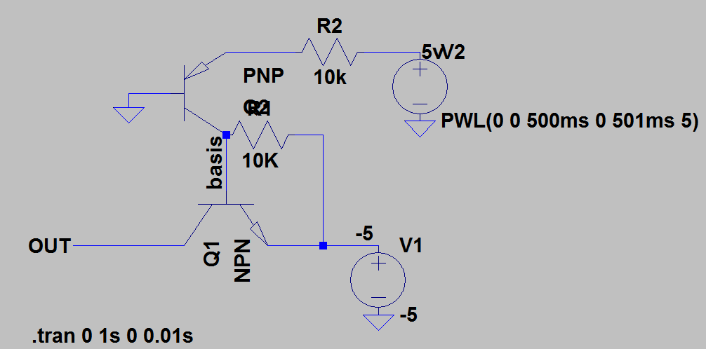

Im Anhang ist meine Spice Schaltplan. An der Basis bekomme ich immer
2.5V angezeigt... (Spannungsteiler?)
Also sollte die Schaltung funktionieren? Solange das geht, wäre das
Spice Problem erstmal zweitrangig.
Deine Eagle-Schaltung ist OK, dein LT-Spice Schaltplan nicht.
V1 verpolt. Kollektor von Q1 hängt in der Luft, da sollte LT-Spice
meckern. Ausserdem kann man so nichts messen, man braucht eine Last
gegen eine Spannung, wenogstens gegen GND. Also mal 10K zwischen
Kollektor Q1 und GND klemmen.

V1 sollte eigentlich passen. Wenn ich es drehen würde, müsste ich ja
anstatt -5V ganz normal 5V schreiben, oder nicht?
Mit einer angeschlossenen Last funktioniert es nämlich jetzt auch.
Das einzige, was mich jetzt noch irrtiert, ist, dass die Basisspannung
nach dem Schaltvorgang von 0 auf 5V an V2 nur von -5V auf -4,2V
ansteigt.

Mir ist klar, dass die 0,7 bis 0,8V ausreichen, um den Transistor
durchzusteuern. Trotzdem hätte ich einen größeren Potentialunterschied
erwartet. Wenn das Ergebnis in dieser Form normal ist, so wäre ich über
eine kleine Erklärung dankbar.
Ach so, na dann stimmt es.
Schön.
