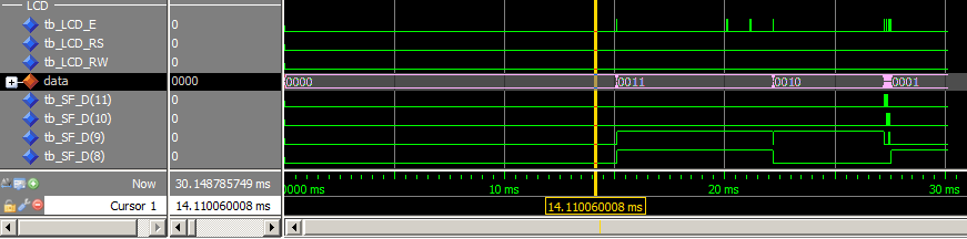

Naja das Display soll "Test" anzeigen, allerdings bleibt das Display bis
auf einen Cursor leer. In der Simulation geschieht eigentlich alles so
wie ich es beabsichtigt habe, bzw wie es der Userguide vorschreibt. Die
Zustände wechseln so wie ich es will, die Daten liegen richtig an, die
Befehle und auch die Zeiten stimmen. Nur wenn ich das auf das Board
bringe ist es mir unerklärlich warum nichts angezeigt wird. Hier muss
noch irgendwo ein Fehler sein, der mich zur Verzweiflung bringt.

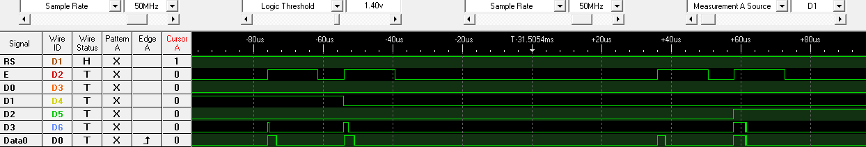

Moderator (Firma: Titel) Persönliche Seite #2547005
Johannes schrieb:
> allerdings bleibt das Display bis auf einen Cursor leer.
Das bedeutet aber, dass die Initialisierung schon mal funktioniert. Miss
doch einfach mit dem Oszi/LA nach, ob die Ansteuersignale (an FPGA-Pin
ausgeben) für diese ausgefuchsten Multiplexer alle funktionieren. Das
sieht nämlich gehörig fehlerträchtig aus...

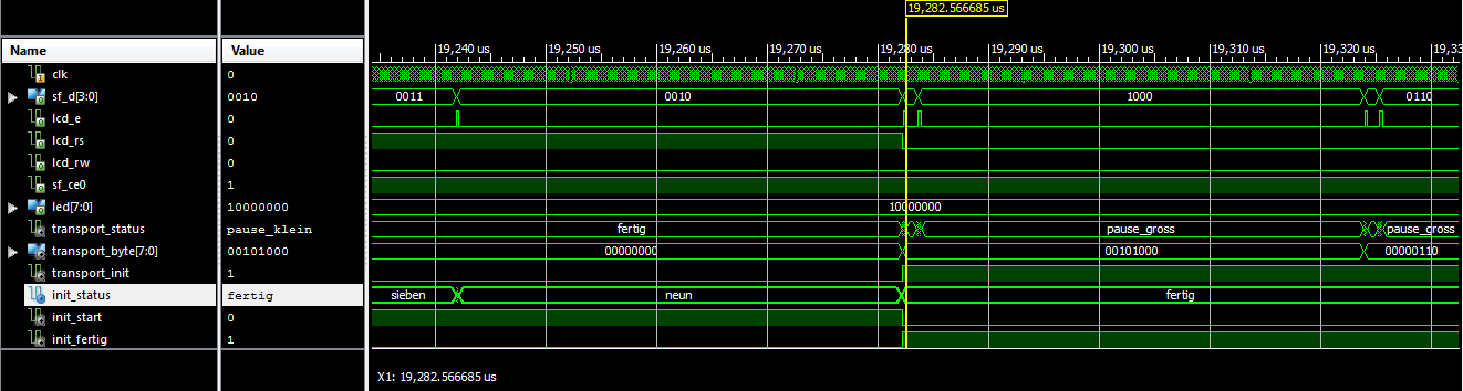

Zeig uns doch mal einen Screenshot von Deiner Simulation, in welchem die
Signale, die zum Display gehen zu sehen sind.
Im Anhang ein (funktionierendes) Beispiel, wie die Signale in der
Simulation bei mir aussehen.

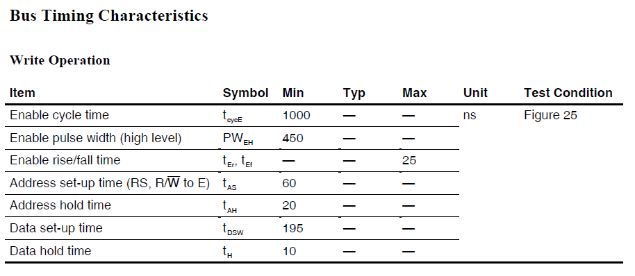

Gib deinem Enable-Puls mal eine anständige Dauer. Ich bin mir nicht
sicher, dass das die nötigen 450ns sind...
Mir scheint das Timing auf unterster Ebene unnötig knackig. Man nimmt
nicht die Mindestwerte aus dem Datenblatt, sondern baut da ein wenig
Reserve ein. Denn das Signal muß ja noch den Weg durch den Port und die
Leiterbahn zum Display finden.
Gast #2547204
Also habe jetzt für die Transport machine die Dauer, für die LCD_E auf
high gehalten wird, von 12 Zyklen (= 240 ns) auf 30 Zyklen (= 600 ns)
erhöht, auch die anderen Zeiten hab ich nach oben korrigiert. Das
Ergebnis ist allerdings immer noch das selbe.

So hab ich es gemacht, clk2 ist der Eingangsclock:
ausbremsen: process (clk2)
            variable ZAEHLER:integer range 0 to 1000:=0;
        begin
        if rising_edge (clk2) then
        if(ZAEHLER=100  )then
        CLK<='1';
        ZAEHLER:=0;
        else
        CLK<='0';
        ZAEHLER:=ZAEHLER+1;
        end if;
        end if;
end process ausbremsen;

Du verletzt immer noch eine Setup-Zeit: die Adress-Setup-Zeit tas.
Das Signal RS muss vor der steigenden Flanke des Enable-Impulses
stabil anliegen.

So, jetzt bin ich an der Hochschule und habe das ganze mit dem Intronix
LogicPort analysiert. Zwei Dinge sind mir dabei sofort aufgefallen.
Erstens ist das Signal LCD_RS immer auf high, was aber für die
Initialisierung und die ersten Befehle falsch ist. Zweitens scheint die
Datenleitung D(3) verrücktzuspielen. Im obigen Beispiel sollen die
Befehle x"28" und x"0C" übertragen werden. Allerdings passt das Signal
D(3) ganz und gar nicht und das zieht sich durch die komplette Analyse.
Dabei wird doch das Datum als kompletter Nibble übergeben, gemeinsam mit
D (0) bis D(2) und die stimmen ja.Vielleicht handelt es sich aber auch
um einen Fehler im Analysator, was ich allerdings nicht glaube, da ich
die Messung paar mal wiederholt habe. Data0 ist übrigens ein
unverbundener Anschluss und auch dieser zeigt was an, so dass der
Laborleiter meinte, hier könnte ein Fehler liegen. Könnte das vll auch
auf D(3) zutreffen?
Gast #2563138
War ich wohl etwas vorschnell, habe das Kabel ausgetauscht und jetzt
funktioniert es. Allerdings bleibt RS immer auf 1 und was mir außerdem
noch aufgefallen ist, ist dass einmal x"3" für die Initialisierung nicht
übertragen wird, sondern nur zweimal.
