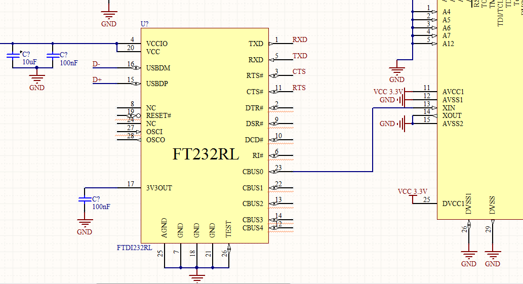

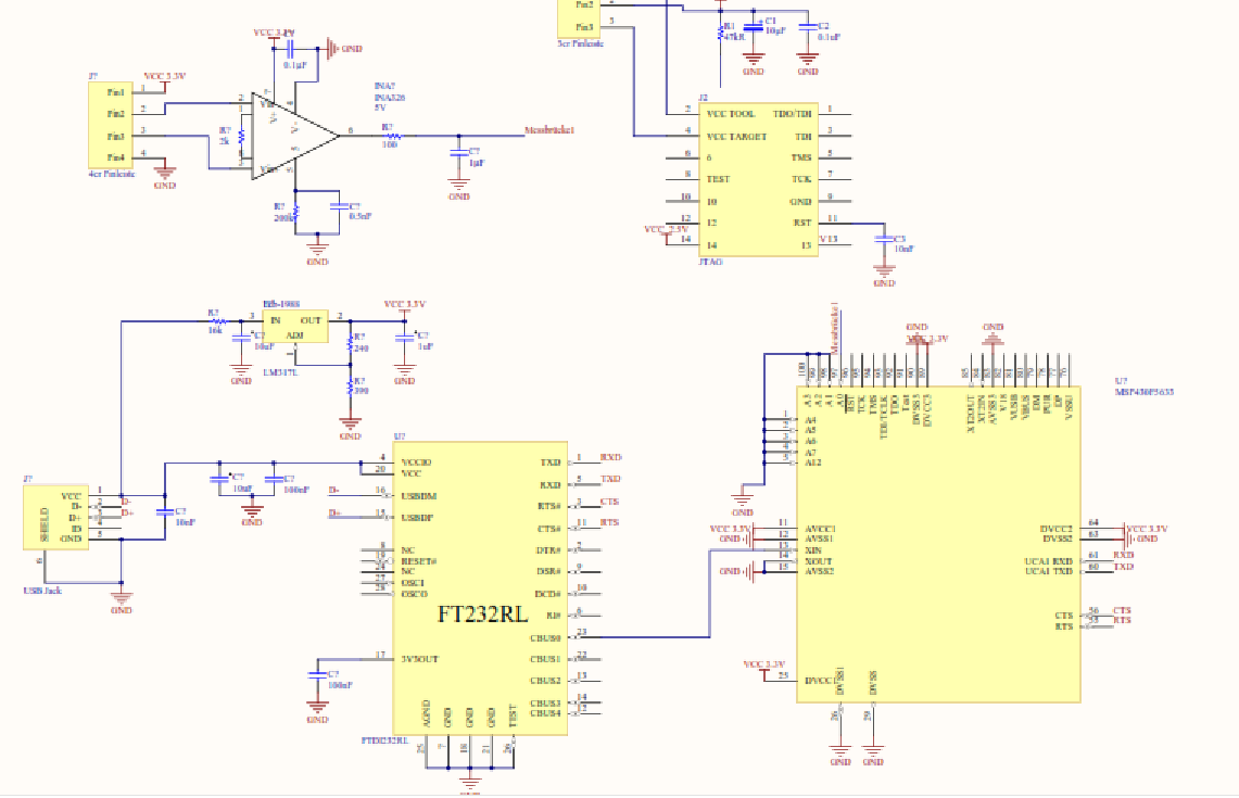

Hallo bin Neuling im Schaltungsentwurf. Ein Spannungssignal soll verstärkt werden. Dann im µC (MSP430F5638) digitalisiert und über FT232R über den USB Port an den PC/Laptop übermittelt werden. Ich bin mir nicht ganz sicher wie ich das JTAG interface anschließe, könnt ihr mir da bitte ein par ipps geben? Der µC hat selber ein USB interface. Ist es einfacher dies zu nutzen anstatt den FT232R? Könnt ihr bitte noch gucken wo ich bypass Kondensatoren und Schutzdioden einbauen sollte? Vielen Dank

Hermes schrieb: > Sind wir deine Sklaven? Was bist denn du für ein Spinner! Reagier doch nicht drauf, wenn so eine Frage deiner Meinung nicht drin ist! Man kann auf dem Schaltplan leider nicht viel erkennen, ist sehr unscharf.
Auf jeden Fall erkennt man das er mit Altium arbeitet. Für einen Neuling im Schaltungsentwurf nicht schlecht...

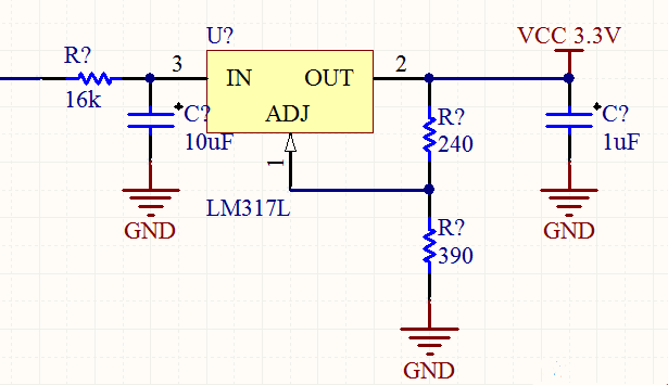

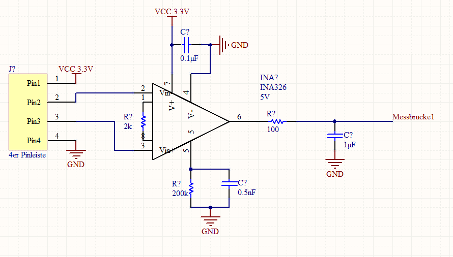

Falls das ein LM317 als Regler sein soll (kann man nicht gut lesen, s.o. ), der ist kein Low-Drop Regler, er kann aus 5 Volt vom USB keine 3,3 Volt machen. Nimm lieber einen Festspannungs LDO. Der Eingangs Opamp hat weder Verstärkungsregelung noch Offset Adjust (vllt. braucht er das nicht ? Bist du dir mit den Eingangspegeln so sicher ? ) Ich vermisse ausserdem den Oszillator(-quarz ) und irgendeine Verbindung des JTAG zum MC. Beim FT232 kann das sein, der hat ja was internes, wie ist das mit dem MSP ?

Matthias Sch. schrieb: > vermisse ausserdem den Oszillator(-quarz ) Ahh, ich sehe gerade, das du dir den Takt vom FT232 holst. Wenn das geht und dir stabil genug ist, gut. Tim Appenroth schrieb: > Könnt ihr bitte noch gucken wo ich bypass Kondensatoren und Schutzdioden > einbauen sollte? Immer und reichlich. Such dir die Design Empfehlungen für die Chips raus und mach es mindestens so, wie sie es empfehlen. Mehr Abblock-Cs und HF-Drosseln schaden übrigens nicht und freuen die Bundesnetzagentur. Der Eingang sollte evtl. auch noch eine Schutzschaltung kriegen, wenn der Sensor nicht direkt angelötet, sondern angesteckt wird.
Vielen Dank für die vielen super Antworten aßer die Erste Matthias Sch. schrieb: > Falls das ein LM317 als Regler sein soll Ja ist ein LM317L um genau zu sein. Hab das so in einem Buch gefunden wo es um USB Devices geht. Ich könnte aber auch den LDO des µCs nehmen, die Genauigkeit reicht mir. Matthias Sch. schrieb: > Der Eingangs Opamp hat weder Verstärkungsregelung noch Offset Adjust > (vllt. braucht er das nicht ? Die Beschaltung habe ich einfach aus dem Datasheet übernommen. Ich will die Messbrücke einer Waage messen und den Offset wollte ich mittels µC bzw Software ermitteln lassen und vom Endergebnis abziehen. Geht das? Matthias Sch. schrieb: > Ahh, ich sehe gerade, das du dir den Takt vom FT232 holst. Wenn das geht > und dir stabil genug ist, gut. Auch hier hab ich laut Datenblatt beschaltet. Danke speziell an Matthias dass du dir so viel Zeit nimmst. Kannst du, oder jemand anderes, mir vllt noch ein Tipp geben wie ich an die Taktgeschichte rangehe? Einfach für alle ICs den selben Takt?
Tim Appenroth schrieb: > Ich will > die Messbrücke einer Waage messen und den Offset wollte ich mittels µC > bzw Software ermitteln lassen und vom Endergebnis abziehen. Geht das? Geht natürlich, du verlierst aber mögl. ein paar Bits der Auflösung des ADC, wenn du ihn nicht über seinen gesamten Bereich aussteuerst. ( runter bis auf Vref- und hoch bis Vref+) Tim Appenroth schrieb: > Kannst du, > oder jemand anderes, mir vllt noch ein Tipp geben wie ich an die > Taktgeschichte rangehe? Einfach für alle ICs den selben Takt? Wenn ich mich recht erinnere, ist der Takt des FT232 recht stabil, das muss er für USB auch sein. Ob du das maximale an Rechenpower aus dem MSP430 damit rausholst, kann ich dir nicht sagen, denn ich kenne diesen TI Chip nicht in seinen (PLL-) Interna. Allerdings: >23 CBUS0 I/O >Configurable CBUS I/O Pin. Function of this pin is configured in the >device internal EEPROM. Factory default configuration is TXLED#. See >CBUS Signal Options, Table 3.9. Da liegt erstmal gar kein Takt an. Der einzige Ausgang, an dem sicher ein Takt anliegt ist OSCO, mit 12 Mhz.
Matthias Sch. schrieb: > Da liegt erstmal gar kein Takt an. Der einzige Ausgang, an dem sicher > ein Takt anliegt ist OSCO, mit 12 Mhz. Auf Seite 13 im Datenblatt ist eine Tabelle mit mehreren Optionen was die CBUS pins machen können. Darunter ist auch eine Option 12 MHz auszugeben. Auf der Seite ist die Beschaltung mit einem µC die ich übernommen habe. http://www.ftdichip.com/Support/Documents/DataSheets/ICs/DS_FT232R.pdf
Tim Appenroth schrieb: > Der µC hat selber ein USB interface. Ist es einfacher dies zu nutzen > anstatt den FT232R? Ja. Beispieltreiber gibt es auf der Webseite von TI. Einfach in deine Software integrieren und gut ist. Da noch einen FT232 dranzubasteln sieht nach will aber kann nicht aus. Und denk daran das der Prozessor intern 48MHz fuer den USB erzeugen muss also Quarz dran. Die USB Beschaltung von TI steht auf Seite 15 http://www.ti.com/lit/an/slaa514/slaa514.pdf Entwicklungspacket fuer USB gibt es hier http://www.ti.com/tool/msp430usbdevpack Tim Appenroth schrieb: > Ich bin mir nicht ganz sicher wie ich das JTAG interface anschließe, > könnt ihr mir da bitte ein par ipps geben? Die JTAG Anschluesse auf einen Stecker rausfuehren. Funktioniert mit IAR problemlos.
Helmut Lenzen schrieb: > 48MHz fuer den USB erzeugen muss also Quarz dran Ein 48MHz Quarz? Helmut Lenzen schrieb: > Die USB > Beschaltung von TI steht auf Seite 15 Genau sowas hab ich gesucht aber warum ist das so unscharf? Soll man nicht abgucken?
Tim Appenroth schrieb: > Ein 48MHz Quarz? Noe, kein 48MHz Quarz. Deine Quarzfrequenz muss nur durch vervielfachung im uC die 48MHz ergeben. Genaueres steht im Datenblatt zum MSP430. z.B 16Mhz * 3 = 48Mhz oder 12MHz * 4 = 48Mhz. Tim Appenroth schrieb: > Genau sowas hab ich gesucht aber warum ist das so unscharf? Soll man > nicht abgucken? Naja habe ich mich auch schon drueber gewundert als TI mir die Appnote letztens geschickt hat. Wuerde einfach sagen der Author hat anschliessend nicht ueber das PDF geschaut ob alles lesbar ist. Aber man kann ja erahnen wo die nicht sichtbaren Verbindungen hinlaufen. Kannst ja TI (in Freising) eine Mail schicken ob sie ihn dir besser lesbar zuschicken. Die sind da im allgemeinen sehr Hilfsbereit.
Helmut Lenzen schrieb: > Noe, kein 48MHz Quarz. Deine Quarzfrequenz muss nur durch vervielfachung > im uC die 48MHz ergeben. Genaueres steht im Datenblatt zum MSP430. > z.B 16Mhz * 3 = 48Mhz > oder 12MHz * 4 = 48Mhz. Also schließe ich ein von den beiden an XIN und XOUT an? Mein µC hat jeweils drei Anschlüsse für: AVCC, AVSS, DVCC und DVSS Als Versorgung für alles würde ich die 3,3V die aus den 5V USB Spg. vom internen Regler gemacht werden. Soll ich das mit allen AVCCs verbinden? Nehm ich für AVSS und DVSS einfach ein und den selben GND? Und was kommt an DVCC? Vielen Dank
