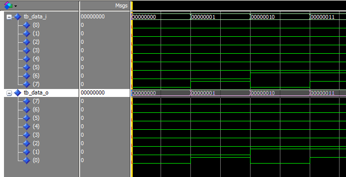

Zumindest in ModelSim scheint das nicht zu funktionieren.
Data : std_logic_vector(0 to 7);
signal data_i : std_logic_vector(7 downto 0);
Data <= data_i;
data_i <= x"80";
Jetzt ist:
data_i(7) == 1
data_i(0) == 0
Data(7)  == 0
Data(0)  == 1
Irgendwo haben wir uns missverstanden.
olpo olpo schrieb:
> Jetzt ist:
> data_i(7) == 1
> data_i(0) == 0
> Data(7)   == 0
> Data(0)   == 1
Passt doch. Die Bits sind getauscht, obwohl/weil die Vektoren geradeaus
aufeinander gelegt wurden:
data_i(7) == Data(0)
data_i(0) == Data(7)
Das ist doch genau das, was deine Funktion (vom ersten Post) auch macht:
>>> for index in 0 to 7 loop
>>>     Data(index) <= data_i(7-index);
>>> end loop;
Mag sein, nur wo?
von Olpo O. (olpo)
oh ja, meine Funktion ist dümmlich ! ^^
Es sollte natürlich so heißen
  Data(index) <= data_i(index);
end loop;
Leider frisst das ModelSim nicht ohne getakteten Prozess.
Kann man das noch kürzer schreiben, ungetaktet(!), als jedes Bit einzeln
zu schieben?
Data(7) <= data_i(7);
Data(6) <= data_i(6);
Das würde mich aber sehr wundern! Welche Fehlermeldung bekommst du?
Sieht dein Prozess etwa so aus?
process (data_i) begin
-- for index in 7 downto 0 loop   -- so, oder
   for index in data_i'range loop -- so. Gleiche Wirkung, aber generischer... ;-)
   end loop;
end process;
Dann sollte das gehen...
Bei mir klappt das sowohl mit einer sequentiellen (Process) loop wie
auch mit einem nebenläufigen (Concurrent) generate...
   signal A : unsigned (0 to 7);
   signal Z : unsigned (7 downto 0);
   signal Y : unsigned (7 downto 0);
   assignAtoZ: process (A) begin
      for i in A'range loop
         Z(i) <= A(i);
      end loop;
   end process;
   assignAtoY: for i in A'range generate
      Y(i) <= A(i);
   end generate;
