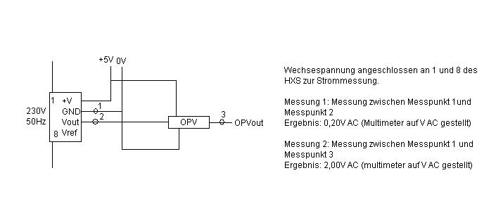

von Peter (Gast)
Falk Dein Datenblatt.
Anbei eine Skizze, gemessen wird mit einem Multimeter.
Vielleicht hilft es.
von Nachdenker (Gast)
Oh je Peter, du scheinst keinerlei Plan zu haben wie der Wandler usw
funktioniert.
Die 5 Volt Gleichspannung verstehe einfach mal als Betriebsspannung
-oder falls du es so besser verstehst halt als eine "Hilfsspannung"- für
die Dinge die im Wandler sind. Wichtig für dich ist nur was am
Wandlerausgang gegen GND bezogen raus kommt.
Damit man weiß wie man das zu interpretieren hat muss man ins Datenblatt
vom Wandler sehen.
Wir können was damit anfangen und für uns ist das kein Fehler und kein
Problem, wenn da Wechselspannung "rauskommt", obwohl das Ding mit 5 V
Gleichspannung betrieben wird.
Klar kann das trotzdem eine Wechselspannung sein. Was ist denn eine
Wechselspannung anderes als eine Spannung mit wechselnder Amlitude über
einen zeitlichen Verlauf. Ein Atmega Ad-Wandler kann schon mit so einem
Signal arbeiten.
Wem sollte deine Skizze helfen?
Falk wollte wohl nur überprüfen ob du deinen OP richtig angebunden hast.
Was zeigt denn dein Messinstrument zwischen 1 und 2 und 1 und 3 an, wenn
du es auf Gleichspannungsmessung umstellst? Erwartest du dann eine
Gleichspannung oder keine. Falls ja, welche(n) Wert(e)?

von Peter (Gast)
Beim Messen
sind am Multimeter immer 3,50V abzulessen bei Gleichspannung.
Erwarten würde ich eine sich ändernde Gleichspannung nach der
Gleichrichtung mit den beiden OPV's
von Falk B. (falk)
@  Peter (Gast)
>Mal ganz simpel, sollte die Spannung am ADC größer 2,5V sein, soll eine
>LED eingeschalten werden.
Nö, du hast den Wandler nicht verstanden. Der gibt 2,5V aus, wenn 0A
durch die Messklemmen fließen. Er gibt 2,5+0,625=3,125V aus, wenn im
AUGENBLICK 20A effektiv, also im Moment 20*1,41=28,2 A fliessen. Und er
gibt 2,5-0,625V= 1,875V aus, wenn -28,2A fließen. Der Strom wird nicht
gemittelt oder gefiltert, sondern nur transformiert. Mit einem
Oszilloskop kannst du dort den zeitlichen Verlauf des Stroms ansehen.
WO misst du? An WELCHEM PUNKT?
Welche Gleichrichtung? In deiner Skizze ist davon nix zu sehen. Poste
einen VOLLSTÄNDIGEN Schaltplan mit allen Details.

von Peter (Gast)
Es gibt bestimmt mehrere Möglichkeiten den Wandler zuverwenden.
Ich Messe an Vout und GND 0,20V und wenn die Maschine arbeiten muss
steigt der Wert. Soweit geht das auch. Auch das Verstärken der Spannung
auf 2,00V ist möglich und funktioniert.
Die Frage ist doch jetzt nur noch, wie kann ich diese Wechselspannung an
meinem ADC auswerten.
Ich möchte ja z.b. 2,5A, welche 2,5V am Ausgang OPV entsprechen, ist
geprüft, eine LED einschalten. Da es aber eine Wechselspannung ist, kann
ich ja nicht einfach an den ADC gehen und auswerten oder?

@ Falk
Wie sollte denn der Anschluss der aktiv Gleichrichters genau aussehen.
Habe es angeschlossen wie auf der Seite beschrieben aber der Ausgang
blieb Gleich mit Wechsel nur etwas Spannungsfall war da.
Habe Masse auf 0V angeschlossen und auf Vref ohne Änderung. Vielleicht
hast du noch eine Idee

Dein 0 Punkt von der Messung liegt aber bei 2.5VDC. Dein Wandler hat ja
ein Offset. Kommt die negative Halbwelle dann wird er am Ausgang kleiner
als 2.5V, kommt die positive Halbwelle dann wird er groesser als 2.5V.
Das Signal pendelt also um die 2.5V rum. Wenn dein ADC jetzt einen
Messbereich von 5V hat dann gibt er bei 2.5V einen Wert von 512 raus.
Wenn du nun von deinem ADC Wert jetzt 512 abziehst dann sind die
negativen ADC Werte deine negative Halbwelle und die positiven Werte
deine positive Halbwelle.

von Peter (Gast)
Das Blatt kenn ich und Englisch ist mir auch geläufig, aber welcher
Punkt soll das sein?
Wenn da ja echt so ist, dann muss ich ja nur die Spannungen über 2,5V
Filtern
Verstärken und fertig.
Aber wo steht das mit 2,5 VDC +/- 0.625V???
