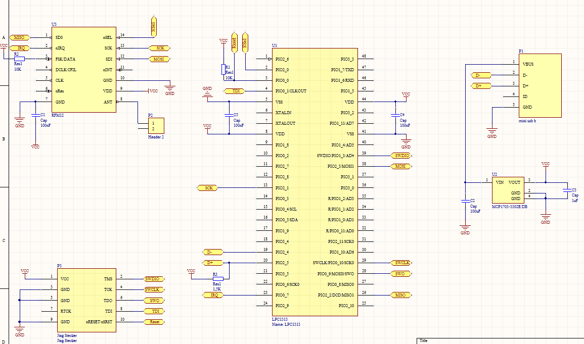

ist es möglich ein LPC1343 komplett über USB mit Strom zu versorgen,
oder brauche ich trotzdem eine zusätzliche Stromquelle, die ich an VDD
hängen muss?
Falls ja könnte ich per Spannungsteiler einfach die 5V vom USB auf die
3,3V runter bekommen?
Habe leider zu der Versorgung per USB nichts im Datenblatt gefunden.
Grüße
FE
ja, das geht.
Ich glaube da fehlt Dir noch ein wenig das Grundlagenwissen.
Spannungsteiler funktionieren nur unbelastet. Sobald Du da Strom ziehst
geht das nicht mehr. Du brauchst einen Spannungsregler.

Ich weiß schon das ich dann einen belasteten Spannungsteiler ausrechnen
müsste.
Und ja ich habe schon längers das LPCXpresso Board, zur Zeit entwickel
ich aber eine Platine die direkt am USB betrieben werden soll.
Meine Frage war ob ich lediglich den USB Pins an den Controller
anschließen muss und dann hat der Saft oder ob ich irgendwie aus den 5V
3.3V machen muss. Und Wenn ich das machen muss dann die Frage was die
einfachste Methode ist dies zu tun?
Auf ein Linearregler oder Schaltregler wollte ich eigentlich verzichten.
FE

> Welchen Spannungsregler kannst mir denn empfehlen?
Schau mal hier:
http://www.mikrocontroller.net/articles/Standardbauelemente#Linearregler
Ich nehm für sowas gerne die MCP1702 oder MCP1703: die brauchen keine
Tantal-Cs (Keramik reicht) und die haben unter 1V Dropout. Das USB darf
bis auf 4,4V runtergehen. Damit muß Dein Regler mit 1,1V auskommen wenn
Du auf 3,3V regeln willst.

Ich wollte noch kurz Rückmeldung geben. der MCP1703 ist echt cool. Weiß
garnicht warum ich mich davor nicht an Linearregler getraut habe.
Habe das angehängte Design schon umgesetzt und das funktioniert
wunderbar.
Allerdings bekomme ich in Windows 7  noch ein "Unknown Device" vom USB
Host zurück. Schaltplan dürfte schon passen oder? Denke das ich dem LPC
jetzt erst einmal beibringen muss was er denn für ein USB Gerät sein
soll, oder?
Gruß FE

OP #2570449
Ah ok danke. Sieht schon ein wenig kompliziert aus ;-)
Aber das wird schon.
Noch eine dumme Frage. Ich habe jetzt an verschiedenen Stellen gelesen,
das wenn ich USB nutzen will, ich nicht den interen RC nutzen kann,
sprich einen externen quarz benötige. Stimmt das? Wenn ja gilt das auch
für den Bootloader?
#2570505
Ja dazu brauchst du einen externen, weil der interne nicht von der
Genauigkeit (laut Spezifikation muss der 0,25% Tolleranz haben also
jedenfalls <1%) ausreicht.
Was du da machst hab ich mit dem 1769 von NXP gemacht.
Hast du ein fertiges Board oder planst du gerade eins?
Wenn ja schau dir doch einfach mal das Schematic von einem LPCXpresso
mit 1343er chip an.
Da steht alles drin.
http://ics.nxp.com/lpcxpresso/~LPC1343/
Schau dir mal die Videos an!
und
http://ics.nxp.com/support/documents/microcontrollers/pdf/lpcxpresso.getting.started.pdf
SEITE 44: Du siehst wie er das USB angeschlossen hat und es wird drauf
hingewiesen, das du an D+ und D- einen 33Ohm Widerstand brauchst.
Und scheinbar reicht das auch aus den Prozessor zu versorgen, also kein
Spannungsregler mehr nötig!

OP #2570532
Ich plan selber ein Board, will eine Wetterstation mit dem rfm12 basteln
und die Basisstation per USB an meinen Rechner anschließen.
Das Design hab ich oben schon gepostet, wusste allerdings nicht das ich
zwingend für USB einen Quarz brauche. Das ist doof, weil ich gestern
Testweise die Platine geätzt und bestückt habe ;-)
Externen Spannungsregler brauch ich aber auf jeden Fall sieht man auf
dem Schema auf Seite 44 eigentlich auch, da sind 3.3V drin...
Für was sind denn die 33Ohm in Datenleitungen gut?
