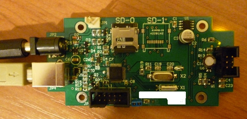

OP #2477849
Irgendwie komme ich nicht mehr weiter.
Der status quo:
Mit einem Testboard und einer alles andere als schönen Verdrahtung hatte
ich die SDHC-Karte an SPI-2 angeschlossen.
Funktioniert einwandfrei. Bei grossen Dateien erreiche ich 450kB/s und
bei einigen 100 kleinen Dateien so um die 290kB/s Lesegeschwindigkeit.
Ich kann schreiben, lesen, löschen ... kein einziger Aussetzer.
Ich habe also eine Karte entworfen, die nach ein paar Wochen dann auch
eingetroffen ist. Der einzige Unterschied: die Karte ist an SPI-1
angeschlossen.
Seitdem raufe ich mir die Haare.
Lesen geht wie gewohnt. Aber schreiben und löschen kann ich nur
manchmal: manchmal (sprich: meist) überhaupt nicht, manchmal 1 bis 4
Dateien. Dabei ist es wurscht, ob ich mit DMA oder mit Polling arbeite.
Auf jeden Fall haengt sich das Geraet dermassen bös' auf, dass selbst
die Led vom J-Link rot zu flackern beginnt. Selbst wenn der JTAG nicht
aktif, sondern nur am Geraet angeschlossen ist, beginnt es bei einem
Haenger rot zu blinken. Keine Ahnung was das besagt. Ist mir aber sonst
noch nie passiert.
Ich bin mir im klaren, dass SPI1 an den APB2, und der SPI2 an APB1
angeschlossen ist. Die Taktfrequenz wird also richtig eingestellt
(18MHz, wobei die SD-Karte 25 MHz vertraegt).
Ein runtersetzen der SPI Clock Frequenz bringt keine Aenderung mit sich.
Wie gesagt, dieselbe Software funktioniert auf SPI2 einwandfrei.
Irgendwelche Ideen? Ich meine, nebst der Idee, die Karte neu zu
entwickeln und die Karte wieder auf SPI2 zu legen :)
#2477870
Welcher stm32? Welches (Eval)-Board?
Bilder vom Testaufbau, von der fertigen Platine? Schaubild? Source?
> noch nie passiert.
Ich kenne das nur vom AVR MK2 ISP. Der blinkt "orange", wenn er diverse
größere Probleme melden will. Ich kann nur raten: Versorgungsspannung
bricht ein? Braucht er mehr Saft beim Schreiben?! Hast Du mal geprüft,
ob es von den "maximum ratings" Unterschiede zwischen den Pins für SPI1
und SPI2 gibt?

OP #2478060
Roland H. schrieb:
> Ich kann nur raten: Versorgungsspannung bricht ein?
Gut geraten!! Sie brach auf stolze 2V ein.
Tut mir echt leid, dass ich Eure Zeit für so was in Anspruch genommen
habe. Mich hat diese Blindheit so etwa 3 Tage gekostet.
Der Grund, warum das Testboard, auch nur über USB versorgt, funktioniert
hat: dort war kein MAX1555, sondern die 5V gingen direkt zum 3.3V
Spannungsregler.
Beim MAX15555 meinte ich, der könne so um die 250mA liefern. Kann er,
aber nur wenn er über einen DC-Adapter versorgt wird. Wenn die
Versorgung über USB erfolgt, dann sind es nur 100mA.
Und beim Schreibvorgang zieht die SD-Karte so um die 150mA.
Nochmals: Entschuldigung!

OP #2478443
Roland H. schrieb:
> Könntest Du evtl. Deinen Source / Schaltbild einstellen?
Nichts Weltbewegendes. Der Source ist z.Zt. ein Mix aus IAR und ST
Beispielen, die ich zum Teil nach C++ übersetzt habe.
Das einzige, was ich hinzugefügt habe, war das Erkennen einer SDHC
Karte, die in beiden Faellen nicht funktioniert hat.
Ich werde versuchen den Code soweit aufzuraeumen, dass man in hier
einstellen kann ohne rot zu werden :)
Auch die Schaltung selbst ist nichts Weltbewegendes. Siehe Beilage.
