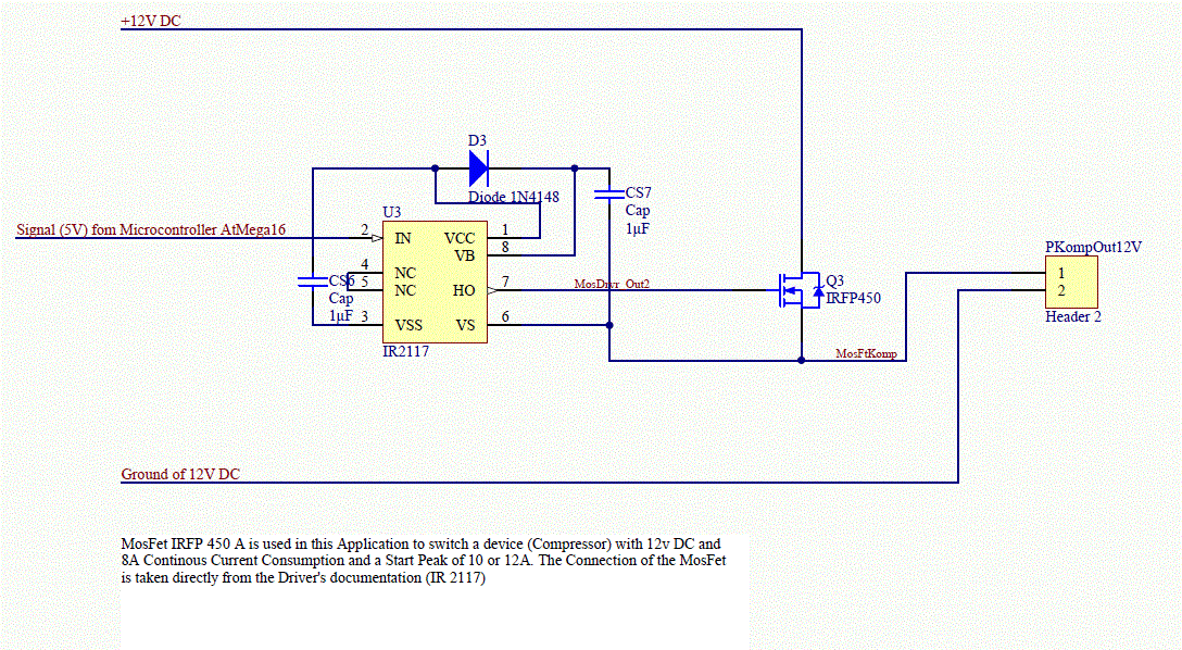

Die von mir entwickelte Schaltung beruht darauf dass ein Mikrocontroller
(Atmel ATMega16) verschiedene Peripheriegeräte ansteuert. Diese Geräte
(ein Heizer mit 2KW Leistung und ein Kompressor mit 12V bei einem
Dauerstrom von 8Ampere und einem Anfangs-/Spitzenstrom von 12Ampere)
sollen mithilfe von Mosfets an- und ausgeschaltet werden. Die Mosfets
wiederum werden von Treiberbausteinen gesteuert die mit dem

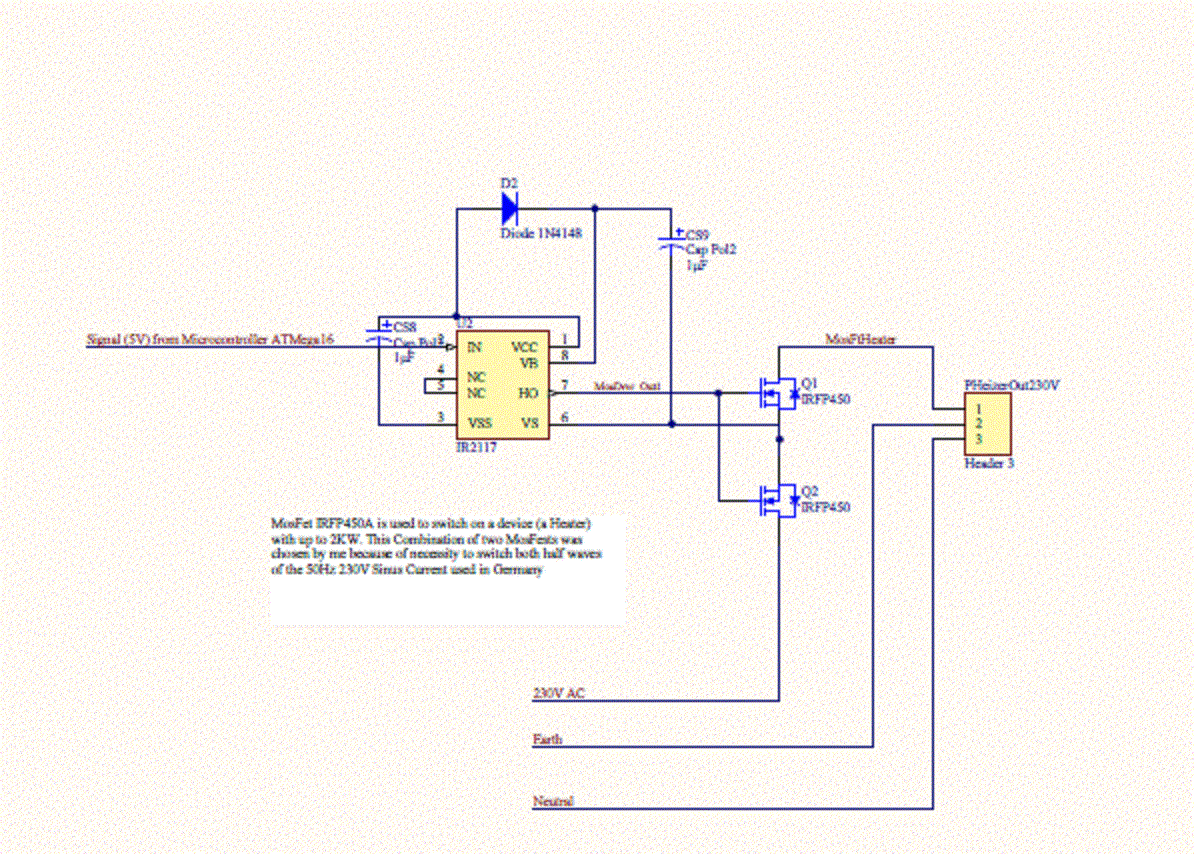

Mikrocontroller verbunden sind.  Für den Heizer habe ich zwei Mosfets
verwandt um beide Halbwellen des 230V 50Hz leistenden Stromenetzes
verwenden zu können. Die Verschaltung dieser Bausteine habe ich
antiseriell vorgenommen um eben einen Wechselstrom schalten zu können
(siehe hierzu auch: Beitrag "Wechselstrom mit MOSFET schalten"  und
Beitrag "IR2117 macht nicht was er soll" ). Für den Kompressor wird
ein einzelner Mosfet verwendet der von mir so beschaltet wurde wie es im
Datenblatt des IR2117 von Vishay beschrieben wird.
Meine Probleme sind nun folgende:
-          Bei Ansteuerung der Treiber reagieren diese nicht bzw. die
Mosfets werden nicht durchgeschaltet (Frage: müssen die Treiber/ Mosfets
anders als im Datenblatt beschrieben beschaltet werden?)
-          Bei direkter Ansteuerung der Mosfets mittels Messsonde und
12V Gleichspannung auf dem Gate (DS mit der Last auf 12v bzw 230V beim
Heizer) erwärmen sich diese massiv trotz Kühlkörper(bei der
Kompressorschaltung (Part B der Zeichnungen))  (Frage: War die Wahl der
Mosfets falsch obwohl diese mit 14A angegeben wurden und mit wieviel
Volt muss der Mosfet in der vorhandenen Anordnung beschaltet werden um
funktionieren zu können)
-          Bei Ansteuerung der Heizung mittels der Mosfets ist es zur
Beschädigung derselben durch übergroße Hitze gekommen (Frage: ist es
möglich eine Wechselstrom mit 230V 50 Hz und einer Maximalleistung von
max. 2000W mit Mosfets beschalten zu können und wenn ja welche
Beschaltung ist von Nöten, Ist es überhaupt möglich diese mit
"Wechselstrom arbeitenden Mosfets" mit dem Treiber IR2117 beschalten zu
können, Sollte aufgrund der Wärmeentwicklung ein anderer MosFet gewählt
werden)

Mir läufts heiss und kalt den Rücken runter - warum nimmst du keinen
Triac, am besten mit einem MOC3023 Optokoppler? Netztrennung, Power, und
wenn du willst, sogar Phasenanschnitt.  Sowas läuft bei mir seit Jahren
an einem Heizstab.
Beim Kompressor ist eine 1N4148 Diode fehl am Platz, da solltest du was
a la BA159 oder zumindest ne 1N4001 nehmen, denn die Ströme sind
bisschen viel für die kleine 4148. Erhöhe auch mal CS7 auf 10uF bzw. 100
uF, dann kriegt die Gate mehr Saft. Da Vcc nicht eingezeichnet ist: Wie
hoch ist die denn ? Vcc muss höher sein als die Threshold Spannung des
MOSFet. 12 Volt sind z.b. nicht schlecht.

Schon mal darüber nachgedacht daß deine einzige Trennung zwischen
Netzpotential und µC Ansteuerung in ein paar µm Siliziumdioxid in der
Mosfet gate Isolation sind. Was passiert wenn der MOSFET durchlegiert?
Dann hast du 230V Potential auf deinem µC!
Junge Junge nimm zumindest SSRs!

> Hat der Triac nicht den gewaltigen Nachteil dass sobald ich ihn einmal
> gezündet habe er solange läuft bis am Lastkreis kein saft mehr kommt?
Ja, deshalb verwendet man Triacs auch nur in Wechselstromkreisen. Dort
gibt es alle 10ms einen Nulldurchgang, wo kein "Saft" mehr fließt.
Gruß Dietrich

Sorge auch dafür, das die Spannung noch ein wenig gesiebt wird, um die
Spitzen des Kompressors von der Elektronik fernzuhalten.

Nö, viel einfacher. Wenn du 'ne LED mit deinem MC ein- und ausschalten
kannst, kannst du das auch mit dem Triac und 'nem MOC3023 oder 3043. Der
3043 hat einen eingebauten Zerocross detect, was für asynchrones
Schalten ideal ist:
http://www.mikrocontroller.net/attachment/73849/moc3043.png
Ach, um Udo zu beruhigen: Hier gibts so was auch fix und fertig:
http://www.reichelt.de/Solid-State-Relais/S216-S02F/index.html?ACTION=3&GROUPID=3298&ARTICLE=15444&SHOW=1&START=0&OFFSET=16&;
Wenn dein Heizstab sehr niedrigen Kaltwiderstand hat, könnte es damit
aber Probleme geben. Also kleinen Lastwiderstand in Reihe.

von hinz (Gast)
Udo Schmitt schrieb:
> NIMM EIN SOLID STATE RELAIS!
> Da ist alles drin und es funktioniert.
ACK, und den 12V Kompressor nicht High-Side schalten, sondern Low-Side.
Dafür verwendet man dann einen 30V Logikpegel n-MOSFET mit geringem
Kanalwiderstand, der muss bei dem bischen Strom noch nicht mal gekühlt
werden, und den Treiber kann man sich auch sparen.

Mathias Haspel schrieb:
> Low-Side das heißt also ich muss den Gate mittels Transistor o.ä. auf
> low ziehen sobald mein µC durchschaltet.
Nen, Lowside heist, das der Kompressor fest auf Plus liegt und der
andere Anschluss vom MOSFet auf Masse gezogen und damit eingeschaltet
wird. Ein Logiklevel MOSFet braucht dann nur ein High auf der Gate, um
den Kompressor anzuschalten. Das ist ohne jeden Treiber IC möglich.
> Und 8A bzw. max. 12A sind doch
> nicht wenig oder?
Doch, für die meisten einigermassen anständigen MOSFets ist das ein
Klacks. Entscheidend für die am MOSFet verbratene Leistung ist sein Rds
ON, also sein Widerstand in eingeschaltetem Zustand. Ein IRFB3207 z.B.
hat ein Rds ON von typ. 3,6 mOhm. Wen du da 10 A mit schaltest, bleiben
P = R * I^2 = 0,36 Watt in im hängen. Du siehst, er dreht Däumchen.
Kühlkörper würd ich zwar immer noch nehmen, aber er kann sehr klein
sein.
