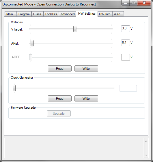

> Sicher! Aber mein STK500 arbeitet mit 5V.
Woher kommt nur dieses Gerücht? Das STK500 ist per Software von
1.8V...5.5V einstellbar.
von Fabian H. (Firma: Technische Universität Berlin) (brein)
Knut Ballhause schrieb:
Ach??? Wie?
von Avr N. (balze)
Im AVR Studio (hier Version 4; siehe angehaengtes Bild).
Dazu muessen die Jumper auf dem STK500 aber richtig gesetzt sein.

von Michael H. (michael_h45)
Was benutzt du denn zum Flashen?
AVRDude kann es auf alle Fälle.
http://www.nongnu.org/avrdude/user-manual/avrdude_8.html
3.1 Terminal Mode Commands
In addition, the following commands are supported on the STK500 and
STK600 programmer:
vtarg voltage
Set the target’s supply voltage to voltage Volts.
