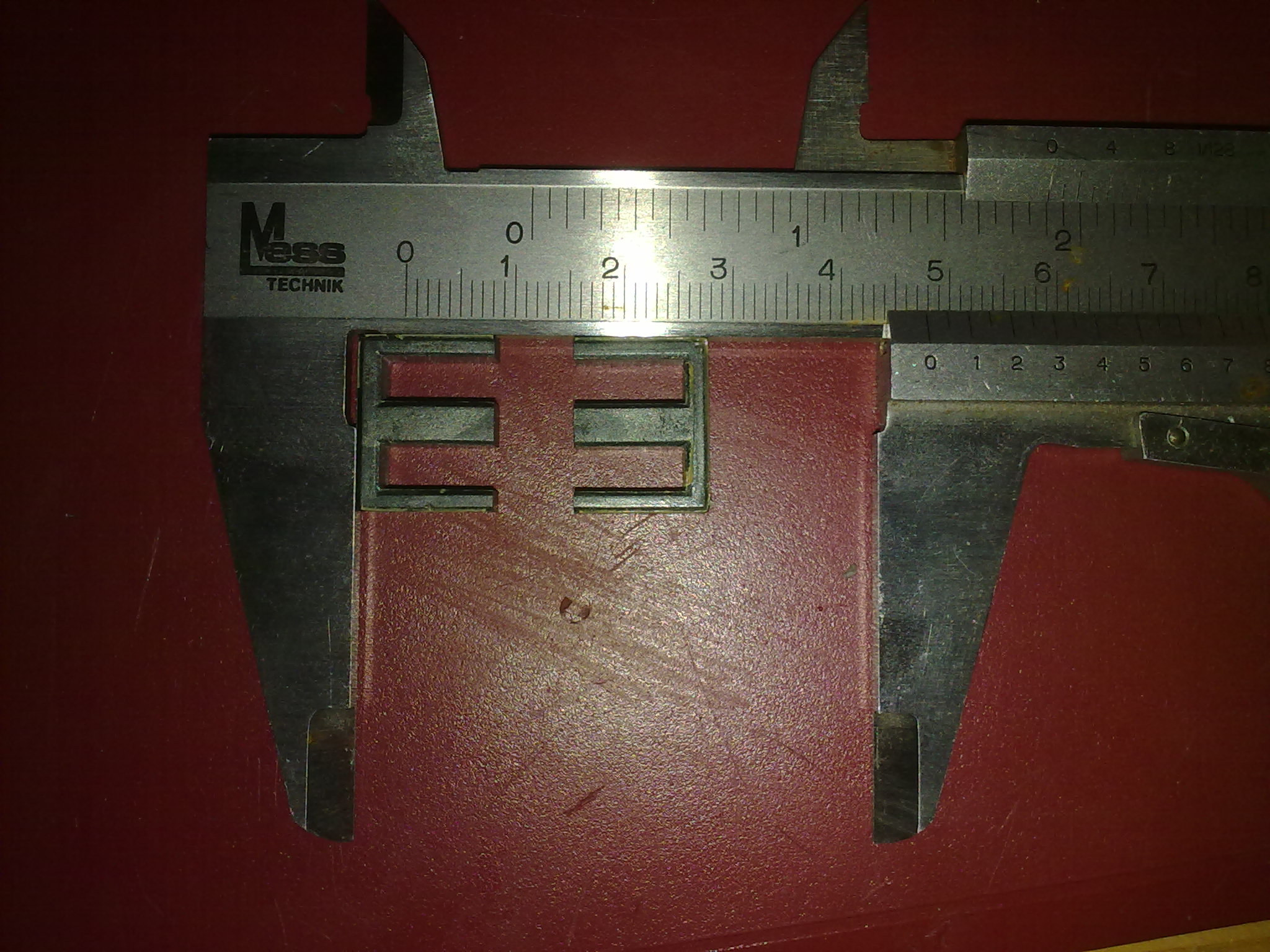

Ich habe mich in der letzten Zeit mit Schaltnetzteilen beschäftigt. Nun
möchte ich mir ein geregeltes Schaltnetzteil bauen. Ich habe ein kleines
Schaltnetzteil mit den IR2153 als Hilfsspannungsversorgung gebaut, mit
16V hat es Problemlos funktioniert, wenn ich es aber an 230V
angeschlossen habe ist die Sicherung explodiert, die beiden IRF740 und
der IR2153 wurden zerstört. Woran konnte das liegen?
Der IR2153 läuft mit 126kHz.
Der Übertrage ist selbst gewickelt (70 primär, 2x 8 sekundär). Auf dem
Foto ist der Ferritkern zu sehen.
Wah...? Wo ist da die Regelung ? Wo ist die Strombegrenzung ?  Wo ist
die Schutzzener über C14 ? Irgendwie musst du deine 15 Volt doch zum
Regeln benutzen... Und bau doch bitte eine Strommessung mit Abschnürung
in die Halfbridge...
Und fahr es immer erstmal über einen Regeltrenntrafo. Mein Rat wäre
eigentlich, ein vorhandenes PC Netzteil leicht zu modifizieren.... Da
ist ein Minimum an elektrischer Sicherheit gratis drin.
M.E. fliesst da viel zu viel Strom und überlastet die Halfbridge völlig.

Dein Kern kann ja gar nicht entmagnetisiert werden, der rauscht mit
wehenden Fahnen in die Sättigung. Aber selbst wenn du die
Einweggleichrichtungen durch Vollweg ersetzt wird dir das immer noch um
die Ohren fliegen, die Snubber fehlen immer noch.
