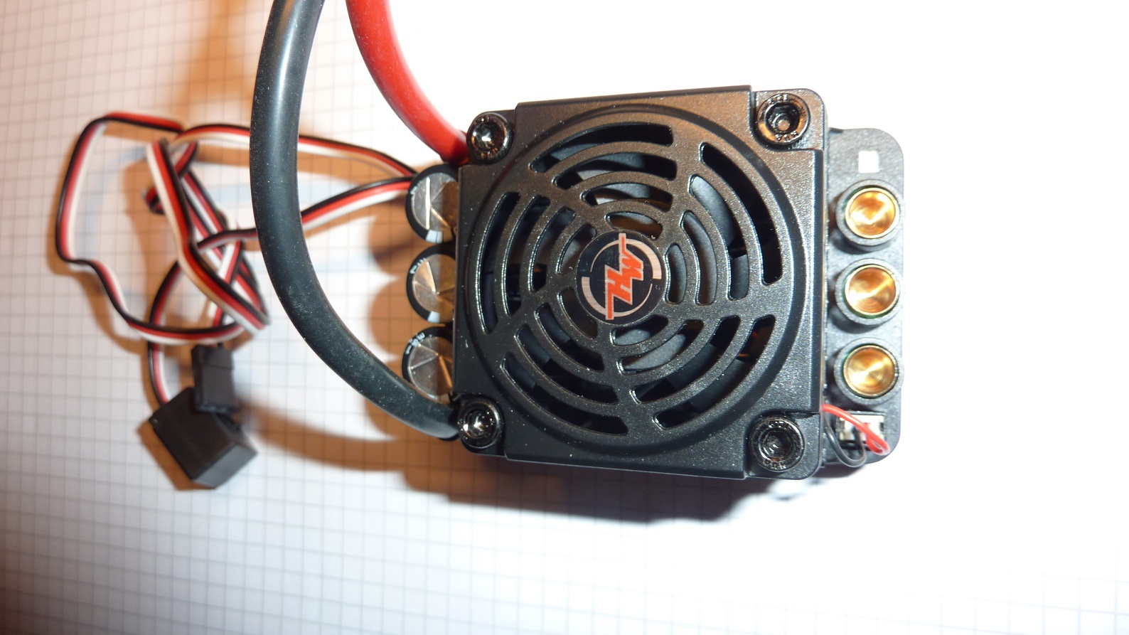

Ich möchte euch fragen, ob es denn möglich ist, einen gekauften RC-Car
Brushless-Regler mit sagen wir 60A auf über 300A zu bekommen? Also quadi
aus einem billigen einfachen Regler einen solchen für große Motoren zu
zaubern? Oder ist dies nicht möglich?
Grund ist folgender: Ich baue gerade ein RC-Car im Maßstab 1:4,6 aus
Aluminium auf. Das Teil wird später gute 20kg wiegen und 2 Motoren
bekommen, die 145A bei bestem Wirkungsgrad und 315A maximal saugen.
Kaufregler, die diese Ströme bis 40V Maximalspannung (10S Lipo) regeln
können, kosten ab 500,-€ aufwärts. Da muss es doch eine günstigere
Lösung geben, oder?
Wichtig ist, dass der Wagen auch rückwärts fahren kann.
Mit elektronischen Bauteilen kann ich umgehen. Löten ist auch kein Ding.
Ätzen schon eher - beschränke mich da auf Rasterplatinen.
Mikrocontroller hätte ich auch, falls ich ein Programm auf einen
draufschmeißen und nen Regler selbst nachbauen müsste. Nur ein Oszi hab
ich nicht.
Könnt ihr mir helfen?
MFG Maik

von ... (Gast)
Maik Schulze schrieb:
> ... Löten ist auch kein Ding. Ätzen schon eher
Das wird die bei 315 A beides nicht helfen.
von Zorg (Gast)
Die ganzen Modellbau Teile sind sowieso alle völlig "over-rated".
Wenn da 200A draufsteht heisst das SPITZENLAST d.h. für ne Sekunde wenn
überhaupt. Die Teile für Flugzeuge kann man sowieso für Fahrzeuge
vergessen  - mal ganz abgesehen vom Anlaufen - die sind drauf ausgelegt
vom Propeller aktiv gekühlt zu werden... wenn das nicht der Fall ist
kann man die vielleicht noch mit 1/4 des Nennstroms belasten.
Und ja, klar kann man die prinzipiell modifizieren - was anderes als
FETs parallel schalten machen die ganzen China Modellbau Dinger ja auch
nicht.
Nur - wie gesagt - bei 300A und SELBST GELÖTET fliegt Dir das Ding auch
mal ganz schnell um die Ohren wenn Du nicht weisst was Du tust.
300A * 40V = 12kW
Nene das lass mal lieber bleiben.
Es hat schon seinen Grund warum ein gescheiter 300A Regler soviel
kostet.

von Antwortengeber (Gast)
Das Problem liegt meistens immer an der Gate Kapazität, die ständig
umgeladen werden muss. Leistungsmosfets haben eine beachtliche
Kapazität. Wenn du jetzt mehrere parallel schaltest, dann summiert sich
deren Kapazität.
Diese Kap. muss der Mosfet Treiber auf deinem vorhandenen Regler
bewältigen können. Falls der Treiber die Mosfets nicht schnell auf und
entladen kann, hast du große Verluste beim Umschalten.
von Frank B. (frank501)
> Da ich ja eh
> 2 dieser Motore einbauen werde, teilen diese sich die Last an der
> durchgehenden Antriebswelle.
Verstehe ich das richtig? Du willst 2 Motoren mit getrennten Reglern auf
eine Welle bringen?
Das würde ich mir noch mal gut überlegen. Denn wenn die beiden Regler
nicht immer genau das Selbe machen zerreißt es die Antriebswelle oder
die Getriebe.
Denn 2x6KW ist schon ein Wort.
Da würde ich eher dazu tendieren einen Regler zu verwenden der beide
Motoren befeuern kann.
Eine andere Möglichkeit wäre es, beide Motoren über ein Differential die
Antriebswelle anzutreiben. Wenn beide Motoren das Selbe machen hast Du
die volle leistung auf der welle und wenn durch einen dummen Zufall die
Motoren in unterschiedliche Richtungen drehen passiert durch das
Differential relativ wenig.
Einen fertigen Regler um zu bauen ist nicht so einfach. Es dürfte nicht
reichen einfach nur mal eben ein paar FETs parallel zu schalten. Denn
die dadurch erhöhte Gatekapazität belastet auch die FET-Treiber so daß
diese nicht mehr den nötigen Strom liefern können um die FETs schnell
genug durch zu schalten oder zu sperren. Diese werden dadurch zu lange
im teilweise durchgeschalteten Bereich betrieben und deshalb zu heiß.
Dadurch vermindert sich der maximal mögliche Strom wieder und es ist
nichts (oder zumindest nicht genug) gewonnen.
Also müssten wahrscheinlich (bei den Chinabilligreglern mit Sicherheit)
auch die Treiberstufen für die FETs ersetzt werden und mit Sicherheit
auch die Spannungsversorgung für diese Treiberstufen damit genug Strom
zur verfügung steht die FETs schnell genug durch zu schalten.

Ich habe mit der Firma MGM Compro gesprochen (Email-Kontakt). Dabei
wurde mir erläutert, dass alle deren Regler der High-Voltage TMM
X-Series einen Rückwärtsgang integriert haben. Der Support ist wirklich
sehr nett und meinte, ich könne ruhig Fragen bezüglich der Regler
stellen.
Also noch eine Email geschrieben und halt die wichtigsten Sachen
gefragt. Vor Allem, welchen Regler sie selbst für mein Vorhaben
empfehlen. Denke aber, dass ich einen mit 250A Sauerstrom nehmen werde.
Die gehen bis 8S Lipo und können 250A Dauer und 300A kurzzeitig regeln.
Bringen trotz Optokopplung ein 6A-BEC mit. Das Ganze für 320,-€ plus
Kühlkörper und Extras. Da werde ich dann auch einen Wasserkühlkörper
verwenden. Besser gehts net, denke ich.
Davon dann 2 Stück.
Aber erst einmal die Antwort des Support abwarten.
Vorteil: Die Regler sollen via PC vollständig programmierbar sein.
Hoffe, dass da alles klappt wie ich mir das vorstelle.

von Dietmar B. (Gast)
Hallo Maik,
bin zufällig auf diesen Thread gestossen, scheinbar aber nicht mehr
aktiv.
Das begonnene Thema war auch nur bis Ende 02.2012 aktiv.
Bist Du schon mit der Reglerentscheidung aktiv gewesen?
Nur für Dich als Info, bin gerade dabei, mir den im Bild angezeigten
Car-Ragler auf Wasserkühlung umzubauen.
Einsatzort, ein 1-m Cat mit je 2,7kw Motoren an je 6S.
Die Leistungsdaten vom Regler selbst sind überzeugend, der Preis ebenso.
Viel Grüsse,
Dietmar
von Wusel D. (stefanfrings_de)
Und wie heisst der Regler?
