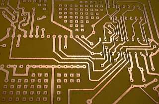

ich habe von einem Bekannten eine alte Platine bekommen. Da ist ein
Atmega16 aufgelötet und sonst nichts (außer dass man auf dem Layout
sieht, dass noch mehrere Bauteile vorgesehen wären). Die Platine ist nur
einseitig bedruckt.
Ich möchte diesen Atmega nur zum Laufen bringen und Testweise ein paar
Ausgänge schalten.
Wie sieht nun die Minimalbeschaltung für den Atmega aus? Reichen 4 100nF
Kondensatoren zwischen VCC und GND aus, oder brauche ich sonst noch was?
Wenn ich nun auf die Schaltung schaue, so sehe ich von oben folgende
durchgeborte 10Pin Steckerbelegung für mein JTAG
TDI   VCC   TMS   TDO   TCK
GND   Frei  Frei  VCC   GND
Ich habe einen Wannenstecker, wie mache ich das nun mit dem Löten?

So, nun hab ich noch das Problem, dass ich nur oben die Leiterbahnen
habe und einen SMD Mikrocontroller. Der Wannenstecker für die JTAG hat
aber Beinchen. Diesen müsste ich ja irgendwie von oben auf die
Leiterbahnen löten. Gibt es da einen Trick, wie man das machen kann?
Gast #2561251
Mach mal ein Foto.
Du kannst immer dünne flexible Drähte auf die Leiterbahnen löten und
diesen mit dem Programieradapter (10polig oder 6polig) verbinden.

Gast #2561440
Danke für eure Antworten.
Ich habe solche einen Wannenstecker und solch eine Platine (nur ein
Beispielbild aus dem INet).
Nun muss der Wannenstecker oben reingesteckt werden, damit die
Verbindungen richtig sind. Gibt's da ne Möglichkeit das zu löten?
Gast #2561484
Normal werden bei einseitigen Layouts die Bauteile von der Seite ohne
Leiterbahnen bestückt und auf der Kupferseite angelötet.
Um zu wissen das bei dir passt Hilft nur nachmessen. Anhand Datenblatt /
Anleitung vom JTAG / Programmieradapter.
Gast #2561619
Ja, das weiß ich. Nur bei mir ist es eben falsch geplant und ich muss
von oben bestücken (Atmega, Wannenstecker und Leiterbahnen sollen alle
nach oben schauen).
