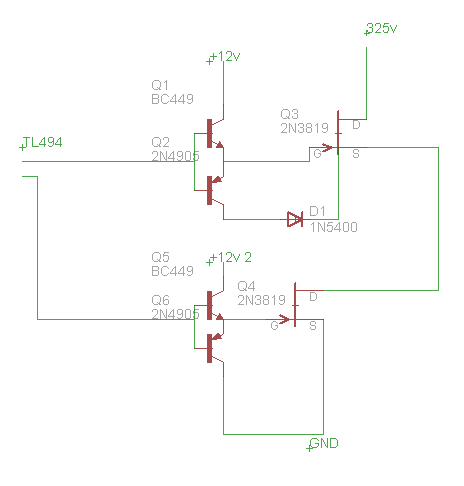

HI.
da das mit den IR2110 nciht klappt
die 12v sind jeweils getrennt
würde das so funktionieren ?
von dani s. (beginner1)
Nin du brauchst einen Kondensator zum "bootstrappen" Sonst ist das
Potential am Gate des Highside-Switch nicht hoch genug. Alternativ
könntst du ja eine Anstuerung mit isolierten Versorungsspannungen
versuchen.
von Florian M. (scauter2008)
hi
ist alles isoliert
also TL494 bekommt eine eigene Spannung die er mit den beiden low side
teilt
und die 2 high side bekommen je einen eigenen Trafo
würde das also funktionieren ?
muss der transystor 300v aushalten oder bloß die 12-24v der
spannungsversorgt ?
von 0815 (Gast)
Das geht natürlich nicht, irgendwoher muss ja die Trennung vom niedrigen
zum hohen Potential herkommen. Es braucht immer entweder einen
Optokoppler, Trafo, oder einen Levelshifter(meist innerhalb eines
entsprechenden Treiber-ICs). Bei so hohen Potential kann man den
Levelshifter nicht mal mehr selbst konstruieren, zumindest nicht mit
einem einzelnen schnellen Transistor. Die hier nur möglichen sehr
geringen Ströme erlauben kein schnelles Abschalten des Transistors mehr,
egal mit welcher Technik. Es braucht zwei Levelshifter, bei denen nur
die Einschaltflanken ausgewertet werden. "Oben" muss es dann bei einem
dieser Levelshifter einen Negator geben, damit mit seinem positiven Puls
der Leistungsmosfet abgeschaltet wird. Kompliziert, und erfordert viele
Bauteile. Bis ca. 100V und vielleicht 50KHz geht es aber noch mit einem
einzelnen schnellen Kleinleistungs-Mosfet. Alles gilt natürlich nur für
hohe Schaltfrequenzen und auch benötigter 100% on-Zeit. Wird hingegen
nur ca. 50% Tastverhältnis benötigt, ist alles ziemlich einfach mit
einem Pulstrafo...
ich hab die masse von +12v von Q1 vergesen die muss natürlich noch an S
von Q3
es dürfte aber doch kein Potenzial da sein
da die +12v von Q1 nach gnd von S Q3 wollen
die 320v von oben wollen doch zur unteren GND
von 0815 (Gast)
mal angenommen, Q3 könnte durchgesteuert werden...dann würden ca. 324V
zum TL494 gelangen...((Q3 wird am Gate zerstört, Q2 leitet über
Basis/Emitter.
Daran ändert auch D1 nichts. Es muss ein Bauteil geben, das min. die
vollen 325V verträgt.
Solche Treiber wie den 2110 diskret zu ersetzen, kann ich nur empfehlen,
habe damit deutlich bessere Erfahrungen machen können, weil man
irgendwann einfach dahinter steigt, und nicht auf teure Treiber
angewiesen ist. Aber davon muss man Dir zumindest zum jetzigen Zeitpunkt
noch abraten. Lieber erst solche üblichen Treiber studieren, am fertigen
Objekt oszilloskopieren, usw...nicht böse gemeint...
Oder aber diskrete Treiber mit nach und nach steigender Spannung und
Frequenz aufbauen. Hat den Vorteil, daß man jede Verbesserung ganz genau
erkennen kann. Ein Treiber-IC schaltet schon bei ungünstigem Layout
entweder gleich ab, oder sogar ganz aus, oder macht wirres Zeugs. Da
sieht man dann mit dem Oszi einfach alt aus...
Matthias Sch.
werde noch mal einen genauen Plan zeichnen
0815
die 325v wollen aber doch zur unteren masse
der tl bekommt seine eigenen 12v
die high side bekommt auch seine eigenen 12v
als Transistoren will ich schon was nehmen die 350v aushalten

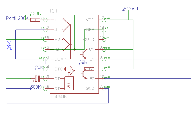

so ist der tl494 verschalten
von 0815 (Gast)
na ja klar, aber die 325V gelangen bis zum TL494. Wie soll der die
wegstecken? Das hat damit zu tun, daß Du (natürlich) versuchst, mit
einem TL494 beide Potentiale zu schalten. Der TL kann zwar
unterschiedlich beschalten werden, krepelt aber immer irgendwo knapp
über der Masse herum. Und die hihgside-Ansteuerung arbeitet (zeitweilig)
auf über 325V....Es braucht einen Levelshifter, z.B. einen open
collector Transistor mit hochohmigem Widerstand zum pos. Pol der
Floatingspannung hin. Die Spannung über diesem Widerstand wird
ausgewertet (praktisch sind dazu natürlich noch mehr Widerstände,
Zenerdioden usw. nötig). Empfehle unbedingt bereits "oben" einen
Negator, ob nun diskret, oder mit nem Gatter gebildet...So gibt es nie
Doppelpulse, Jitter und solchen Kram.
Die bisherigen Schaltungsvorschläge sind schon von daher unmöglich, weil
Du zur Ansteuerung des oberen Mosfets über 325V Spannungshub gegenüber
Masse brauchst, keine 12V o.ä. Das macht kein einfacher Emitterfolger,
oder eine übliche Treiberstufe.
ok
stimmt den der tl so wie er verschalten ist ?

der TL ist wie hier
http://www.atx-netzteil.de/pwm_mit_tl494.htm
für DT hab ich einen spanungsteiler
und Pin 13 ist mit 14 und 15 zusammen
der IR2110 ist wie im Datenblatt
1. Zeichne einen kompletten Schaltplan und zeige ihn uns (beachte
Bildformate)
ja mach ich
wahr die Schaltung mit den TL494 ok (Zeichen ist nicht so meine stärke)
