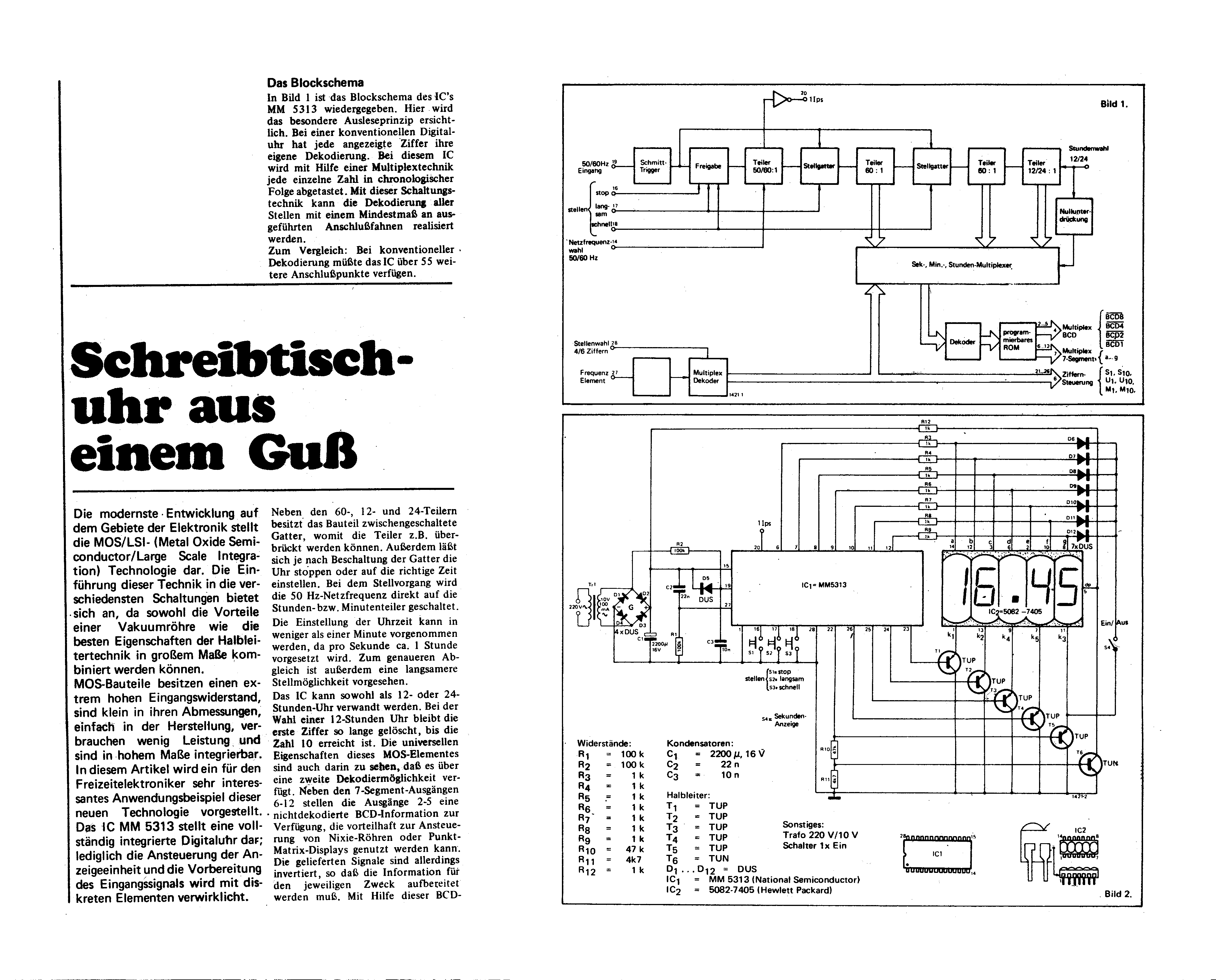

Ja in der guten alten Zeit, da das Wünschen noch geholfen hat, gab es
einmal Spezial-ICs nur zum Aufbau einer Digitaluhr zu kaufen. Hier aus
Elektor in der Miniaturausgabe im Postkartenformat von 1972 (oder
1973?).
