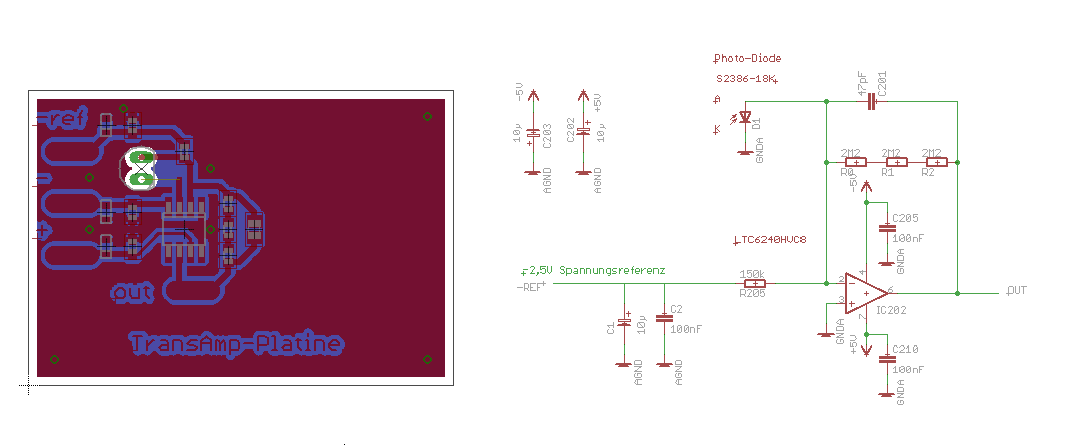

ich möchte einen Photodiodenstrom von etwa 20 uA möglichst rauschfrei
messen. Wenn möglich mit rauschfreier Auflösung im einstelligen
pA-Bereich.
Dazu verwende ich einen Transimpedanzverstärker der mir den
interessanten Ausschnitt im Signal verstärkt.
Das Signal ist ein 100 Hz bis 1000 Hz Sinus mit großem DC Offset.
Bisher hatte ich zwischen Photodiode und Platine ein 30cm langes
abgeschirmtes Kabel. Die Störungen am Ausgang des
Transimpedanzverstärkers waren nicht akzeptabel (Amplitude 0,2 V,
entspricht 33 nA Photodiodenstrom, 50 Hz periodisch).
Nun möchte ich den Verstärker direkt zusammen mit der Photodiode in
einem kleinen abgeschirmtem Blechgehäuse betreiben. Dazu habe ich nun
die gezeigte Platine erstellt. Die Platine hat auf der Rückseite eine
durchgehende Massefläche. die 3 Eingangsspannungen haben
Abblockkondensatoren, jeweils 100nF und 10uF nach Masse.
Worauf ist bei der Abschirmung in diesem Fall zu achten? Wie führe ich
die Zuleitungen in das Gehäuse? Einfach Loch rein und Schirm an Gehäuse
löten?
Kann es Sinn machen, in dem Gehäuse nochmal abzuschirmen indem ich die
Platine mit Blechresten zulöte?
Muss ich eher gegen hochfrequente elektrische Felder oder eher gegen
tief eindringende magnetische Felder abschirmen?
Können Kriechströme auf der Platine Störungen erzeugen (abgesehen vom
Offset-Fehler)?
>messen.
RauschFREI ist nichts auf dieser Welt. RauschARM kann man ggf. messen.
> pA-Bereich.
Aber nicht ohne Messbereichsumschaltung.
1pA/20µA = 1 : 20.000.000, also 24 Bit Auflösung. Das ist mehr als
sportlich.
Dann mach doch den Offset weg, kann man aktiv kompensieren.
Macht man nicht, der gehört DIREKT an die Photodiode in ein metallisches
Gehäuse.
>löten?
Schon mal was von BNC-Buchsen gehört?
Eher letzteres, das Blech blcokt die HF schon ganz gut. Aber viel
wichtiger ist die kurze Verbindung zwischen Photodiode und OPV.
Aber deine Schaltung ist arg merkwürdig, eine normaler TIA ist das
nicht. Eine Vorspannnung legt man direkt an der Anode an,. die Kathode
geht an -IN vom OPV.
>Offset-Fehler)?
Sicher. Guard ring ist das Stichwort.

Gast #2558130
@Falk
>>messen.
"möglichst rauschfrei" = rauscharm
>> pA-Bereich.
Ja, der Verstärker wählt bereits einen Ausschnitt. Dieser Ausschnitt
wird über Filter auf einen 16 bit AD-Wandler geführt.
Schadet der Offset?
Hintergrund ist wohl, dass das Metallgehäuse der Photodiode (Kathode)
auf Masse liegen soll.
>>Offset-Fehler)?
OK. Der guard ring muss das gleiche Potential haben wie die zu
schützende Leiterbahn. Da ich die Diode im Quasikurzschluss betreibe,
sind beide Anschlüsse auf Massepotential, d.h. der guard ring muss
Massepotential haben. Richtig?
#2558166
@  Thomas (Gast)
>Schadet der Offset?
Man kann nur schwer pA messen, wenn man mehrere µA Offset hat.
Nö, nicht bei negativer Vorspannung.
So richtig sehe ich bei der Schaltung noch nicht durch. Ich würde sagen,
dass dein Guard ring auf -REF liegen muss.
MfG
Falk

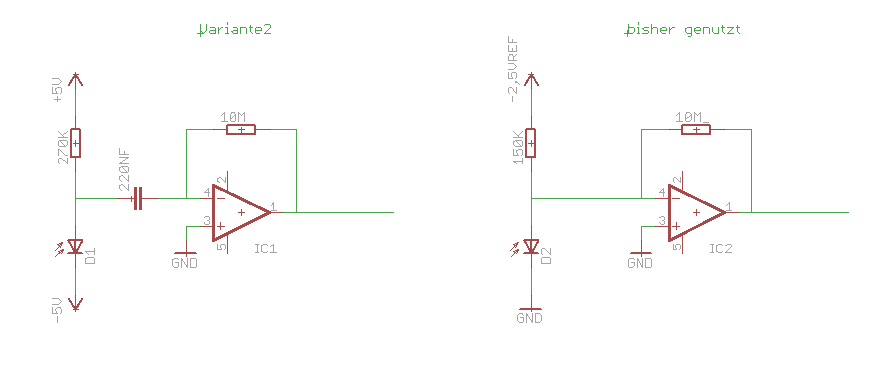

Gast #2558211
Ich verstehe die Schaltung folgendermaßen:
Durch den 150K Widerstand fließen 17uA durch den Eingang des OpAmps. Der
OpAmp will mit seinem Ausgang diesen Strom kompensieren. Das schafft er
aber nicht, weil er mit 6,6M Rückkopplungswiderstand gegen den 150K
Widerstand keine Chance hat.
Der Ausgang des OpAmps ist dann immer am Anschlag. Erst wenn der
Photodiodenstrom in den Bereich von 17uA kommt, kann der OpAmp seine
Eingänge auf gleiches Niveau ziehen.
Eine Änderung des Stromes um 100nA bewirkt dann eine Änderung der
Ausgangsspannung um 1 Volt.
So in der Art stelle ich mir das vor. Die Schaltung tut auf jeden Fall
bisher was sie soll (vom Rauschen abgesehen).
Gast #2558216
Die PD arbeitet tatsächlich im Quasikurzschluss. Die Differenz zwischen
den OPV-Eingängen wird doch immer auf null geregelt. Der inv. Eingang
hat immer Massepotential. Die Ref-Quelle speist einen Strom in den
Knoten am inv. Eingang. Der Schirm kommt auf Masse.
#2558245
@  Thomas (Gast)
Ein OPV mit 17µA Eingangstrom ist meist kaputt.
>Der
Jo.
Sieht so aus.
Dazu bräuche man aber 10M Rückkopplung, die Schaltung hat nur 6,6M.
Dann ist aber die Bezeichung -2,5V Referenz sehr irreführend, das ist
die VARIABLE Steuerspannung zu Kompensation des Offsets. OK, dann liegen
die OPV-Eingänge auf GND, der Guard ring muss dann auch an GND.
MFG
Falk
Gast #2558363
Du meinst nicht dass 17 µA durch den OPV Eingang fließen?
Ja, hast du Recht.
Die -2,5V sind tatsächlich fix, stattdessen wird die Lichtquelle (LED)
geregelt.
Gut, dann werde ich den guard ring auf Masse legen. Danke soweit.
> Die mit Gain 44 bis 67 verstärkt wird. Und irgendwie über die Zuleitung
> reinkommt. Und dann soll das Ding nicht rauschen und brummen? Optimist.
Stimmt. Bei 10uV Ref-Rauschen sind das mindestens 0,5mV. Muss ich mal
drüber nachdenken.

Gast #2559193
Thomas schrieb:
> Was meinst du mit "gleich nur das Wechsellicht auswerten"?
Zwei Varianten:
1. Du legst den TIA so aus, dass er den kompletten Bereich
Gleich+Wechsellicht verstärkt, also Verstärkung runterfahren. Ohne
Referenzspannung.
Dann koppelst Du einen Hochpass an, der nur den AC-Anteil auf Deine
gewünschte Spannung verstärkt.
2. So wie im Bild: Du gibtst der Diode eine Vorspannung, wobei R3 so
bemessen werden muss, dass die Spannung PD nicht in die Begrenzung geht.
Dann koppelst Du den AC-Anteil aus und verstärkst den Strom über den
Auskoppel-C mit dem TIA.
Da Du bei beiden Varianten reinen AC verstärkst, muss Du aber entweder
bipolar arbeiten oder den Pegel anheben.
Sollte sich bei 2. der Gleichlichtanteil mit der Zeit erheblich ändern,
musst Du die Gleichspannung an PD messen und über einen langsamen
Tiefpass den Widerstand R3 (als Mosfet ausgeführt) so nachregeln, dass
die Spannung immer im Aussteuerbereich liegt.
Gast #2559196
Achso, die Emitterdiode des OK im Bild ist Deine PD. Die PD kannst Du
auch nach GND schalten, je nach Polung gegen + oder -, wenn ein
Anschluss der PD zwingend auf GND soll. Dann verlierst Du nur den halben
Gleichlicht-Aussteuerbereich.

Gast #2560108
@ Timm:
Danke für die Vorschläge.
> Zwei Varianten:
Die erste Variante soll bezüglich des Rauschens suboptimal sein. Besser
große Verstärkung im TIR und dann danach filtern.
Die zweite Variante hört sich interessant an. Ich versuche mal zu
verstehen: Im Bild ist die von mir abgemalte Schaltung mit
eingezeichneter Photodiode. Ohne Beleuchtung fließen durch die
Photodiode 18,5 uA in Durchlassrichtung.
Mit Hintergrundbeleuchtung geht der Strom gegen Null.
Der OPV verstärkt immer nur den Wechselanteil.
Die Schaltung sieht auf den ersten Blick (aber auch nur auf den ersten
Blick) ähnlich aus wie die bisher von mir verwendete. Die bisher
verwendete Schaltung verstehe ich auch noch nicht richtig.
Mein Problem ist ja vor allem, dass das Rauschen von Referenz- bzw.
Versorgungsspannung sich nicht verstärkt im Ausgangssignal wiederfinden
soll. Hat dein Vorschlag da Vorteile?
Gast #2560126
Ulrich schrieb:
> Man sollte schon den ganzen Strom über die Rückkopplung fließen lassen.
> Mit 20 V Spannung kann man da auch 1 M Ohm nehmen.
20V Spannung an welcher Stelle / für was?
Vielleicht kannst du dir mal die Zeichnungen aus meinem letzten Beitrag
anschauen, ich bin mir noch nicht sicher ob die so überhaupt richtig
sind.

Gast #2560149
Die Version von Tim Tahler ist vom Rauschen auch nicht besser als das
Original, nur halt schon die Filterung für sehr niedrige Frequenzen.
Es spricht eigentlich nichts dagegen den ganzen Strom durch den TIA zu
schicken und dann den Widerstand ggf. kleiner (z.B. 1 M oder 100 K) zu
wählen.
Das Quatisierungsrauschen ist vermutlich (sofern man keine PD mit >1 nF
hat) größer als das Rauschen des TIA, insbesondere ist es größer als das
Raschen durch den Widerstand in der Rückkopplung. Wenn man mehr
Amplitude braucht, kann man ohne Probleme hinter dem TIA die
Gleichspannung abtrennen und dann nochmal verstärken.
Man hat im wesentlichen 3 Anteile beim Rauschen:
1) Eigenrauschen des Widerstandes in der Rückkopplung (ca. 0.1
pA/SqRt(Hz) bei 1 M). Das gilt genauso auch für andere Widerstände die
den Strom liefern sollen !
2) Quantisierungsrauschen von der PD, Proportional zur Wurzel des
Stromes. Etwa gleich mit Anteil 1, wenn die Spannung am TIA etwa 25 mV
ist.
3) Rauschstrom aus Impedanz der PD und Eigenrauschen des OPs. Dies ist
wichtig wenn die Photodiode eine große Kapazität hat.
Es ist also kein Vorteil den "Gleichstrom" noch einmal extra über einen
anderen Widerstand zu schicken. Wenn überhaupt könnte eine höhere
Spannung für die Rückkopplung helfen.
Schon der Rauschanteil vom Widestand ist größer als das Eigenrauschen
eines OPs der das Signal noch einmal verstärkt.

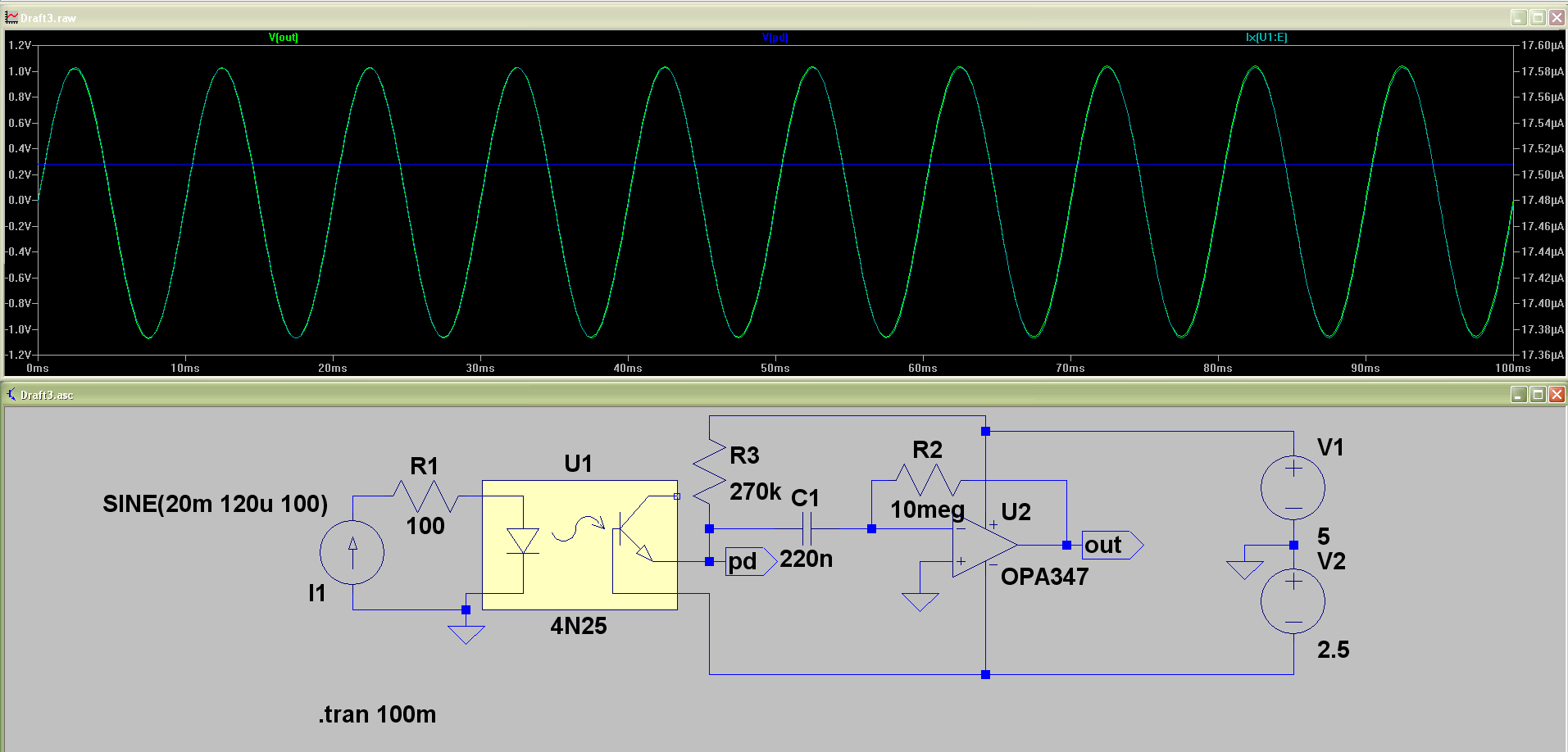

Gast #2560291
Ein LockIn wird nicht viel bringen, den man wird auch so das Signal
vermutlich digital analysieren und kann so die Bandbreite auf das
absolut nötige reduzieren - sogar besser als ein Lockin.  Auch wird die
LED vermutlich stärkste Lichtquelle sein - Fremdlicht ist also eher
nicht das Problem.
Mit einem Laser könnte man ggf. etwas gewinnen, weil das Lichtkohärent
ist, kann man so einen Teil des Quatisierungsrauschens austricksen und
einfach das Licht einer 2. PD abziehen. Je nach Laser sind die
Rauschanteile da korreliert. Daneben hat man mit dem Laser es relativ
leicht mit der Fokussierung.
@tim Thale: gemeint war der Vorschlag aus dem Bild ("Simulation") - da
kann man doch aus gleich sehen wieviel es rauscht. Die Rauschquellen
sind da die 5 V Quelle (wenn nicht extrem rauscharm), das
Quantisierungsrauschen und dann der 270 K Widerstand.
