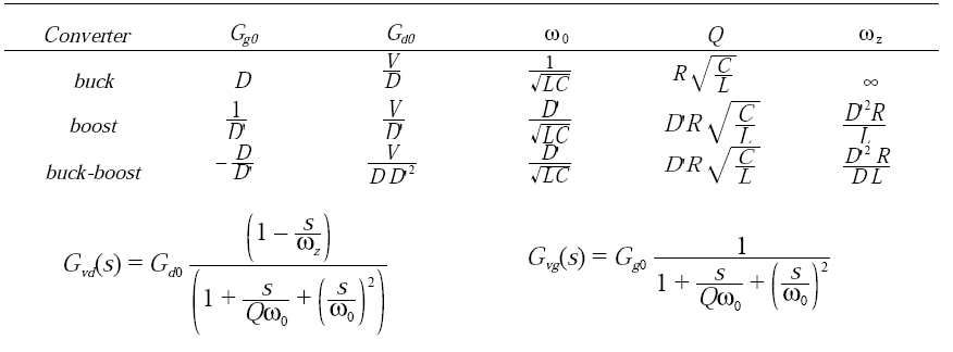

Ich hab eine kleine Übersicht mit den drei grundlegenden Wandler
angehängt. ESR/ESL ist nicht dabei, doch wenn der Regler auf einen
Kondensator mit sehr wenig ESR ausgelegt wird, klappts auch mit realem
Kondensator, wenn man am D-Anteil nicht übertreibt (kälte).

Ja, eine Kaskade wir in der DC-Maschine, allerdings mit je einem
Stromregler pro Phasen.
Da ist die Übertagungsfunktion noch viel Einfacher, nämlich einfach
Vout/(s*L). Ist klar, das es kein reines Interalverhalten sein kann, das
gilt also nur für hohe Frequenzen, duch beim Stronregler interessiern
die tiefen weit unter der Bandbreite des Reglers sowieso nicht.
