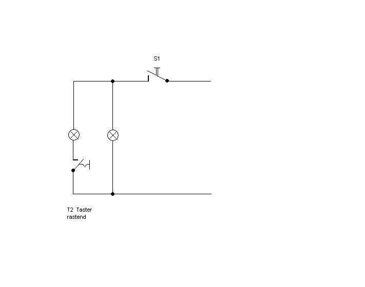

Na die Hinweisleuchte könntest Du einfach mit der Lampe parallel
schalten, damit wäre dieses Problem vom Tisch.
Aber Du kannst mit einem Taster keine Lampe dauerhaft einschalten, ein
Taster leitet nur solange jemand draufdrückt. Deine Aufgabenstellung
erfordert schon ein wenig mehr als einen einfachen Taster...

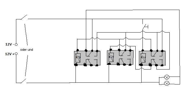

Könntest du mir ein Schaltbild, wie das in dem Thread da als Bild
angehangen ist aufzeichnen und als Bild anhängen...? also für nen
Schalter z.B Schaltzeichen:___/___
Sorry, aber ich entweder bin ich grad zu doof oder ich kenn solch eine
Darstellung wirklich nicht...
Danke und Gruß.

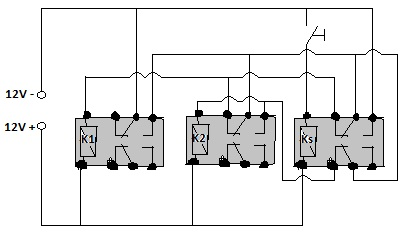

Ahhh :)
Danke Jens... Stimmt, das ist auch für mich einleuchtend...
Eine Frage hätte ich allerdings noch... Laut dem Schaltplan in diesem
Bild sind da ja jetzt 3 Spulen und einige Öffner und Schließer
vorhanden.
Bekommt man die als einzelne Bauteile oder eventuell auch gleich
komplette Relais gekauft?
Also z.b. ein Relais, welches aus einer Spule, einem Öffner und einem
Schliesser besteht?
Leider kenn ich die einzelnen kaufbaren Bauteile nicht und muss mich
deshalb rumfragen...
Vielen Dank aber schonmal :)
mfg
Ups :)
ich seh grad, dass K2 in der Schaltung ist ein Wechsler, oder? g
Und das K1 ist der erwähnte Schliesser :)
Das einzige was ich noch nicht verstehe.... was ist das Relais KS?
Sind das 2 Relais? Oder 1 Relait mit 2 Öffner?
Danke und Grüße
Eina allerletzte Frage noch :D (Leider fallen die mir immer nach und
nach ein... sry)...
S1 ist der Taster, oder? Wenn ich den in dem Schritt 4 unter die KS
mache, ist geht die Schaltung dann auch noch?
mfg

Hey
S1 ist der Taster, ja.
KS ist ein Hilfsrelais, der verlängerte Arm des Tasters, da viele Taster
nur einen Kontkat haben. Wenn du einen Taster nimmst der genauso viele
Schalter hat wie KS kannst du dir KS auch sparen, sprich ein Taster mit
einem Schließerkontakt und 2 Öffnern.
K1 hat einen schließer, K2 hat einen öffner und einen schließer, oder,
weil beide miteinander verbunden sind, einen wechslerkontakt.
Du könntest die Schaltung z.B. mit drei dieser Relais:
http://www.pollin.de/shop/dt/NjQ1OTU2OTk-/Bauelemente_Bauteile/Mechanische_Bauelemente/Relais_Zugmagnete/SMD_Relais_NAIS_TQ2SA_5V.html
realisieren. Sind Relais mit jeweils 2 Wechslerkontakten, bei einem
wechslerkontakt kann man den öffner oder schließer verwenden, da hat man
alle freiheiten :-) Ist aber ein 5V Typ. Gibts auch mit 12V :_)

So, nun aber zurück zum Thema - wie is denn nu mit dem Stand bei dir?
hier:
http://www.reichelt.de/Miniaturrelais/G6S-2-12V/index.html?;ACTION=3;LA=444;GROUP=C32;GROUPID=3292;ARTICLE=28355;START=0;SORT=artnr;OFFSET=16;SID=13T0Eyqn8AAAIAAEUntEM8eb51e24c0283e23c726090768042f50
nimmst du dies, ist schön klein, und sollte passen. Wie gesagt wenn du
einen Taster mit nur einem Shcließer Konktakt hast, dann brauchst du

..top sieht gut aus. Ddann noch deinen Schalter, mit einer parallel zur
Lampe geschalteten Kontrollleuchte und richtig verdrahtet ist deine
Schaltung auch schon fertig.
M.

Hallo Joe,
gehe doch mal die Schritt4 in der Schaltung einfach nach und nach durch.
Die Schaltung hat 4 Zustände:
1)Grundzustand, spannung wird angelegt taster ist offen.
2)Taster wird gedrückt KS zieht an und... mal gucken was K1 und K2 für
Zustände annehmen.
3)Taster wird losgelassen KS fällt ab und... mal gucken was K1 und K2
für Zustände annehmen.
4)Taster wird erneut gedrückt KS zieht erneut an und.. mal gucken was K1
und K2 für Zustände annehmen.
Dann muss wieder alles im Grundzustand sein und kann erneut beginnen.
Du kannst deinen Hauptschalter an 2 oder einer der beiden Stellen
unterbringen, jenachdem was von der Verdrahtung her besser passtbei dir.
Wenn du Ihn dort anbringst, führt das zwangsläufig dazu dass die
Schaltung immer im Grundzustand ist wenn du den Hauptschalter schließt.
Die Lampe (Lampen) sind so angeklemmt dass sie im Grundzustand leuchten,
sollte man auch leicht erkennen können :-)
Am besten du zeichnest dir die schaltung 4 mal auf und dann machst du
die Schalterstellung entsprechend wenn du die Pfade mal durchgehst...
M.

Ich habe heute mal die Schaltung mit etwas "alten" Relais nachgebaut und
es funktioniert :)
