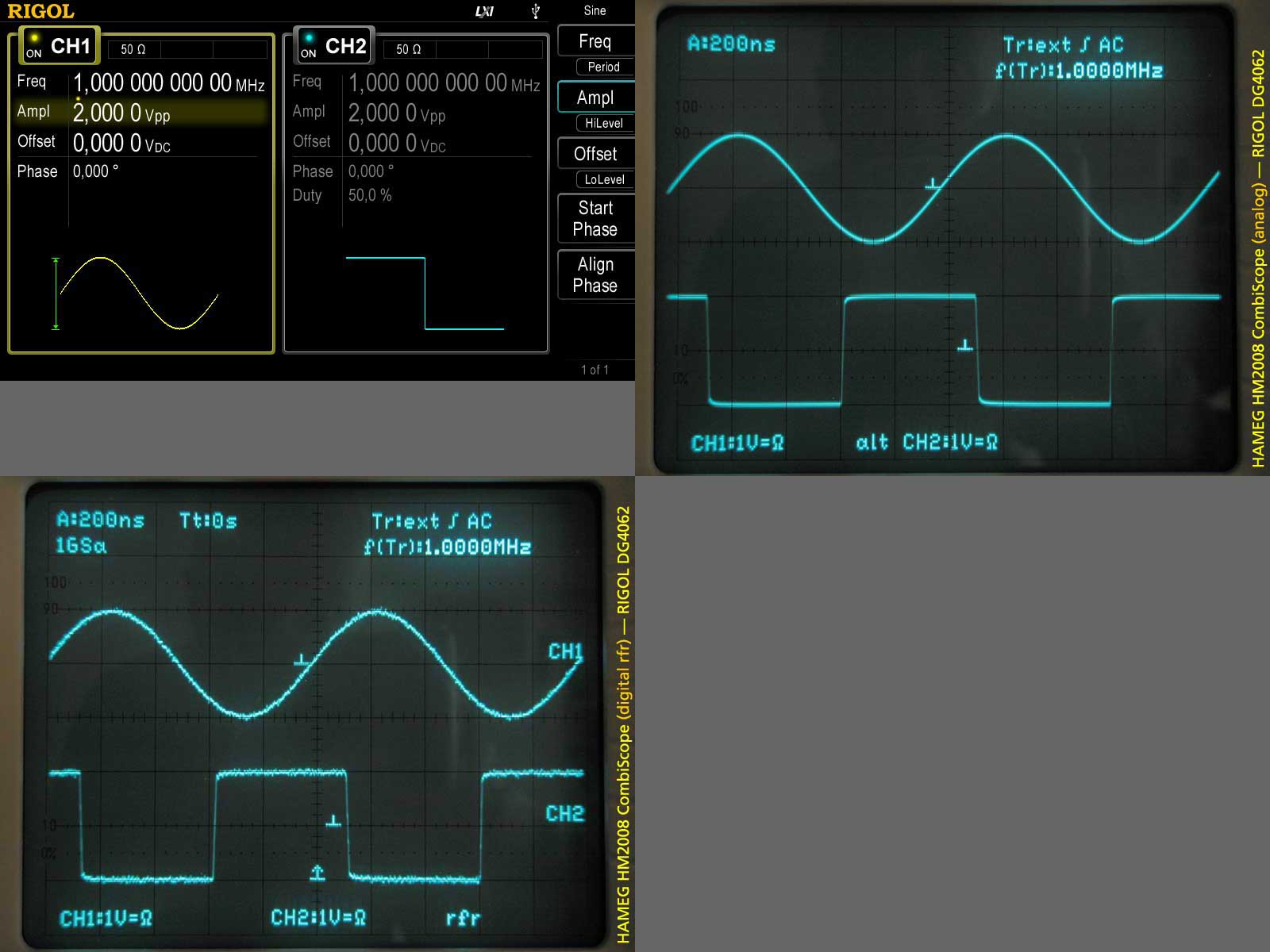

von Peter D. (Gast)

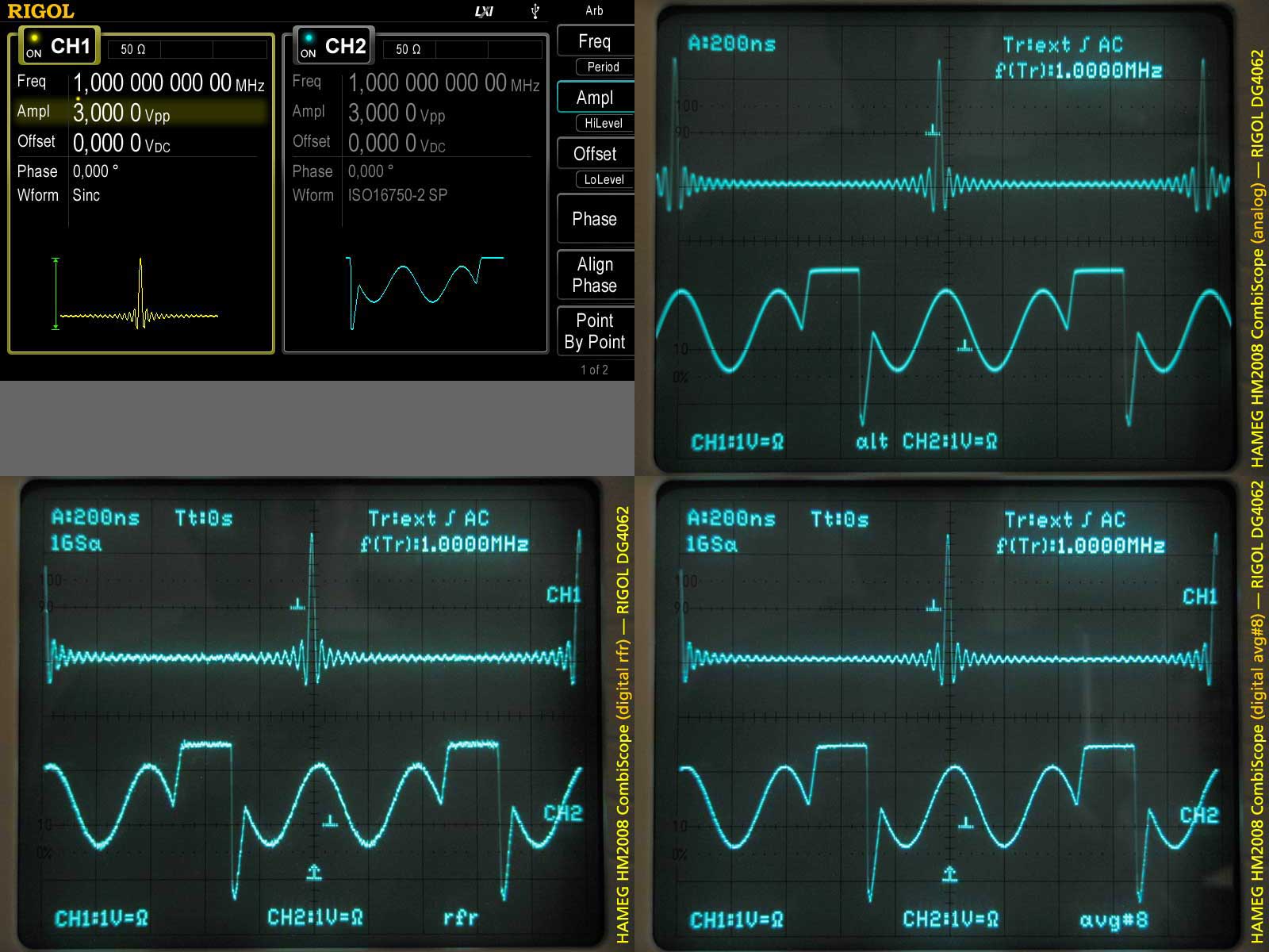

ich sage es gleich, ich bin nur Laie.
Seit einer Woche habe den Rigol DG4062, anbei ein paar Messungen mit
einem HM2008 CombiScope.
Es funktioniert soweit alles, Vergleich zu anderen Geräten habe ich
nicht. Ein kleinen Bug beim Sweep-Trigger habe ich gefunden.
Störend finde ich den Lüfter, ich habe ansonst keine Geräte mit Lüfter.
Ein Zähler bis 200 MHz ist eingebaut, USB- und LAN-Anschluß ist
vorhanden.
Falls es interessiert, Fotos von innen sind vorhanden, aber nicht sehr
gut.

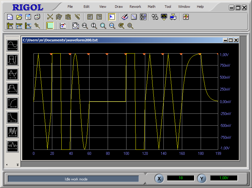

Könntest du einen Screenshot der Software machen? Hier ist das "Ultra
Sigma"-Paket dabei, außer dass ich SCPI-Kommandos senden kann, habe ich
noch nichts damit zusammengebracht.

 bei meinem Rigol DG1022 ist das Programm UltraWave dabei. Damit kann
man Funktionen erstellen und zum DG1022 schicken.

Hallo egonotto,
danke, anbei ein Screenshot meinerseits. Für mehr reicht es noch nicht.
Peter

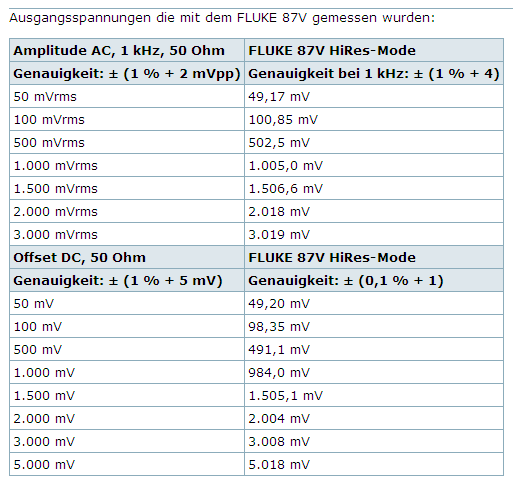

von Peter D. (Gast)

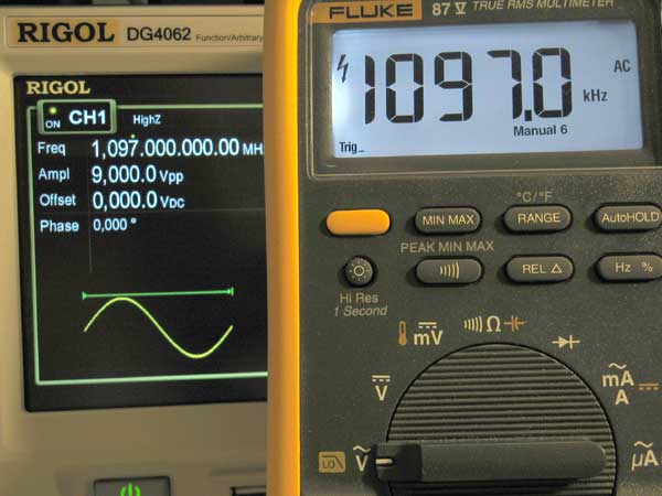

damit das Herumspielen mit dem Rigol DG4062 nicht ganz sinnlos ist,
anbei die Ausgangsspannung, die ich mit einem Fluke 87V gemessen habe.
Und als Spaß noch die höchste Frequenz die das Fluke stabil angezeigt
hat.
Peter

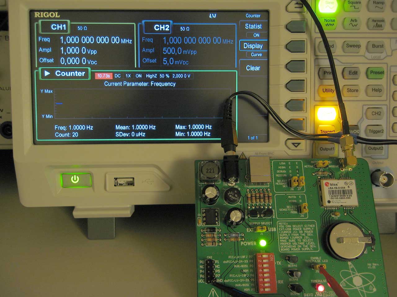

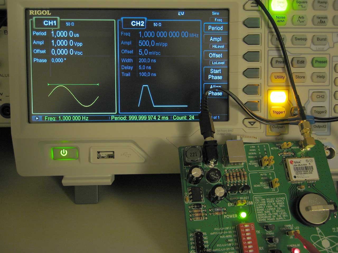

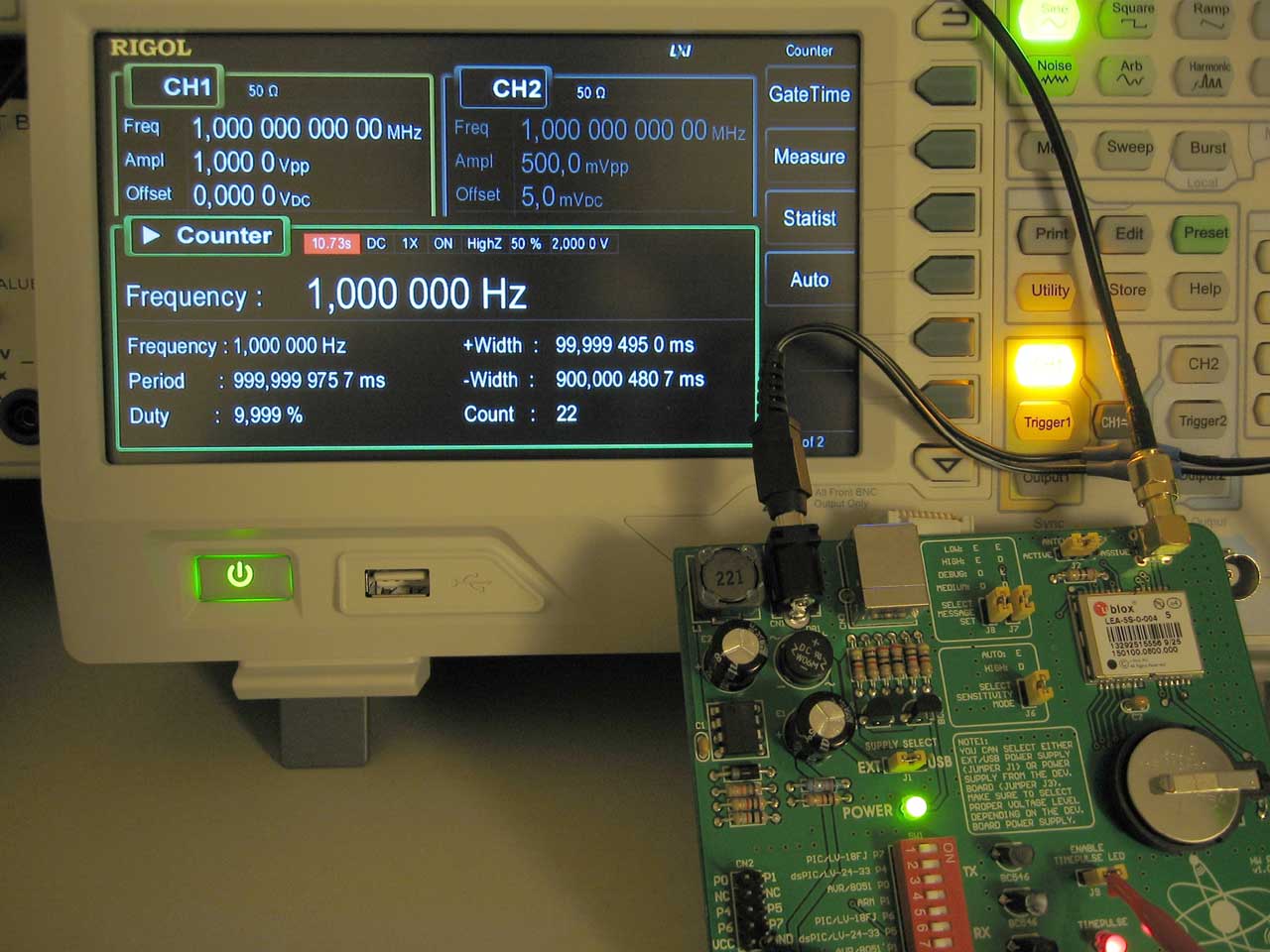

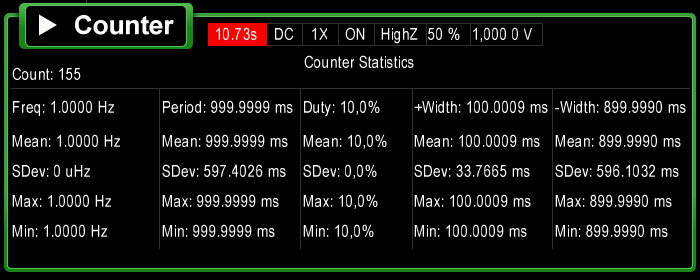

von Peter D. (Gast)
anbei noch ein paar Bilder vom Zähler des Rigol DG4062. Das Signal
stammt von einem GPS-Modul mit einem Puls pro Sekunde.
Der Zähler (1), Statistik (2), Kurve (3) mit maximal 200 ‘Counts’, ist
abhängig von der Torzeit, und der kleinen Statusleistenanzeige (4).
Der Zähler funktioniert nebenher, man kann mit den zwei Kanälen normal
weiterarbeiten. Nur der Sync-Ausgang vom zweiten Kanal ist solange
deaktiviert.
Dann noch eine längere Zählung von 70 Minuten. Bei der Torzeit von 10.73
s wird die Anzeige alle 27 s aufgefrischt, das entspricht einem 'Count'.
Es wurden also knapp 4.200 GPS-Pulse gezählt. Der Puls hat laut
Beschreibung eine Länge von 100 ms. Aber irgendwie fehlt da eine 1/10000
ms bei der Periode :-)
Peter

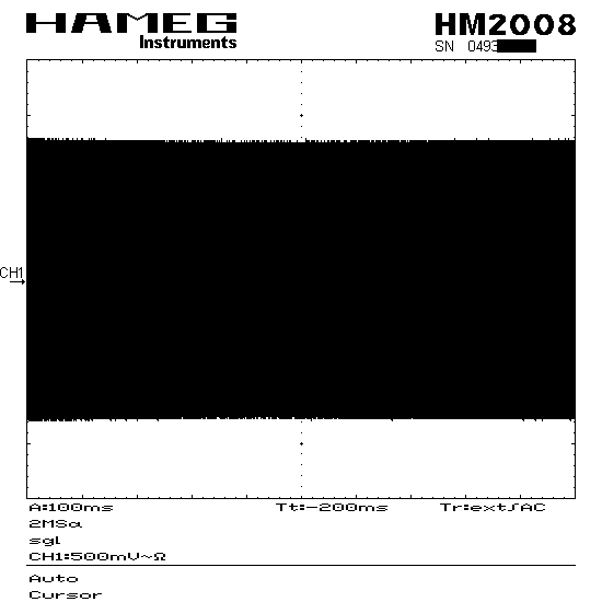

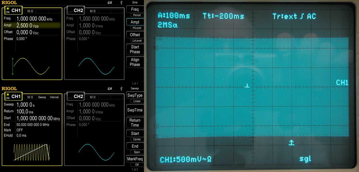

eins hab ich noch, ein Sweep mit Sinus von 1 MHz bis zum Maximum von 50
MHz. Bin mir aber unsicher ob das mit dem Oszilloskop so stimmt. Die
Einstellungen am Rigol sind vom Kanal 1.
Peter

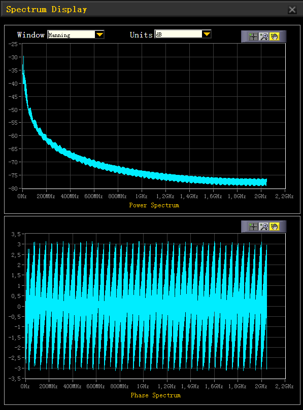

Anbei zwei Screenshots vom „Ultra Signal Studio“, überzeugen tut mich
das Programm nicht.

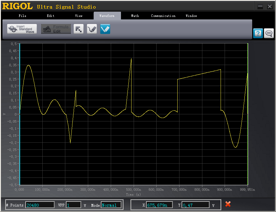

- Im März soll eine neue Version der Software 'Ultra Signal Studio'
herauskommen. Diese soll dann auch keinen 'regcode' mehr benötigen, bis
jetzt war die Software kostenpflichtig.

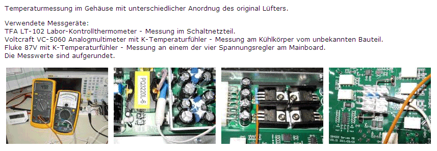

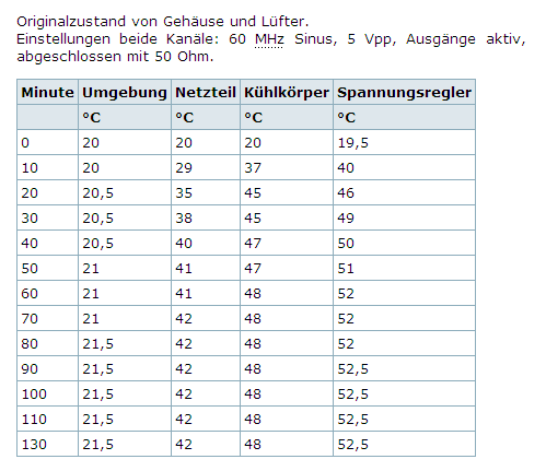

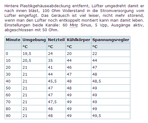

- Dann noch ein paar Bilder von meiner laienhaften Temperaturmessung.
Mir geht nämlich der Lüfter sehr auf die Nerven. Sind die Temperaturen
normal, oder muss man sich im Sommer sorgen machen?
Peter
