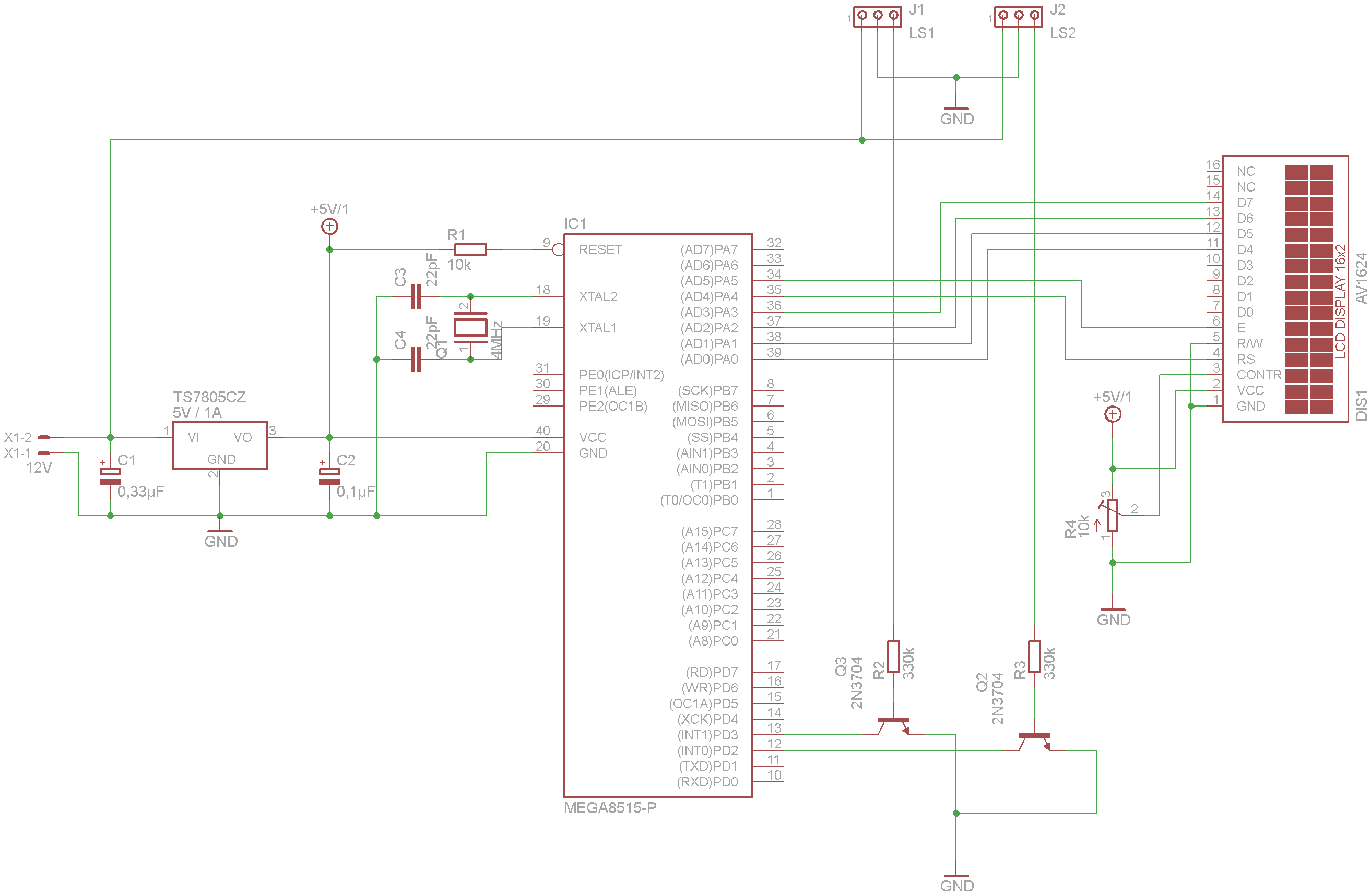

ich beschäftige mich mit meinem ersten µC-Projekt.
Es handelt sich hierbei um eine Geschwindigkeitsmessung mithilfe von
zwei Lichtschranken. Da meine Kenntinsse im Bereich der Elektronik noch
recht schlecht sind, würde ich euch gern bitten meinen Schaltplan zu
pürfen.Da ich hier im Forum leider schon viele "genervte" Antworten bzw.
Diskussionen verfolgt habe sollten sich doch nur Personen damit
beschäftigen die überhaupt Zeit und Lust dazu haben.
Ich denke der Schaltplan sagt schon viel über mein Vorhaben aus.
Aber ich versuche es noch etwas zu erläutern.
Für die externe Spannungsversorgung ist ein 12V-Steckernetzteil geplant.
Der 5V-Spannungsregler dient zur Versorgung von AVR und Display.
Herzstück ist der ATMEGA8515L mit externem 4MHz Quarz.
Das Display wird im 4Bit-Modus betrieben und die Kontrastspannung über
das 10k-Poti eingestellt. Die "Wenglor"-Lichtschranken werden mit den
12V des Netzteils versorgt. Daher liegen auch am Schaltausgang der
Lichtschranken 12V an wenn diese unterbrochen werden. Diese Signale
steuern jeweils einen npn-Transistor an welcher die Interupt-Eingänge
PD2 bzw. PD3 ,bei aktivierten Pullup-Widerständen, auf Masse zieht.
Wo kann ich im Datenblatt der Transistoren den nötigen Basisstrom finden
bei dem der Transistor niederohmig genug ist und der Eingang schalten
kann?
Die 300k Ohm habe ich nur durch probieren (Poti) mit einem Transistor
aus der Bastelkiste ermittelt.
Die Werte der Kondensatoren am Spannungsregler und Quarz habe ich
jeweils aus den Datenblättern von Regler und AVR entnommen.
Ich freu mich auf eure Antworten !
Grüße MIC

#2562369
-eingangsseitig grösseren Elko verwenden
-Verpolungsschutzdiode schadet fast nie
-gibts den 8515 echt noch? Würde Mega 8 oder 16 verwenden.
-Display würde ich anders anschalten. Die meisten libs erwarten die
D4-D7 auf den Ports 4..7. Wenn du das selbst machen willst, ist es so
natürlich auch kein Problem
-sieh einen ISP-Verbinder vor
-100nF-Keramik direkt an Vcc/Gnd des Controllers
(Firma: matzetronics) #2562502
R2 und R3 kommen mir sehr gross vor - vllt. solltest du uns was über die
Sensoren verraten. Du verlässt dich im Moment sehr auf die internen
Pullups des Mega, das kann natürlich funktionieren, die sind aber nicht
wirklich stark und liegen im Bereich zwischen 30k und 50k. Nimm ruhig
ein paar stärkere externe Pullups, so um die 2k2 bis 4k7. Das ist vor
allem dann wichtig, wenn du steile Flanken und kurze Zeiten messen
willst.
Apropos kurze Zeiten - der Mega kann auch 16 Mhz, das könnte evtl. die
Auflösung verbessern.
Ansonsten noch alles, was crazyhorse gesagt hat.
Jo, und ich bin froh, das ich damit neulich einen ollen 8051 ersetzen
konnte :D
Ah, hab mir nochmal das Sensordatenblatt angeschaut. Alles recht
langsam. Mach trotzdem R2 und R3 ein wenig kleiner, vllt. so 10k bis
47k. Und einen gleich grossen dann von der Basis zur Masse um einen
echten Spannungsteiler zu haben.

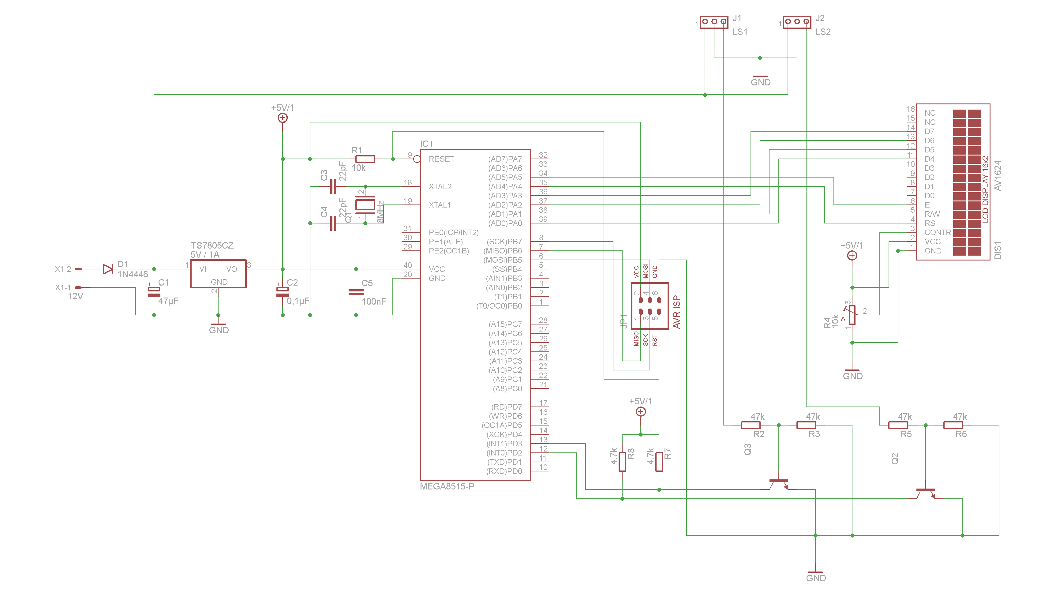

Gast #2562890
erstmal vielen Dank für eure Antwort !
Ich hab eure Ratschläge in den Schaltplan einfließen lassen, in der
Hoffnung dass ich das alles richtig verstanden habe.(siehe neuer Plan)
Die LCD-Ansteuerung wird in den Tutorials, also auch in den
Bibliotheken, mit den PORT 0..3 gemacht. Daher hab ich das so
beibehalten.
Der Einwand mit der Takt-Frequenz ist natürlich berechtigt allerding
kann der Mega8515L nur 8MHz, wenn ich das Datenblatt nicht missverstehe.
Werde also eine 8Mhz Quarz verwenden.
-Elko am Eingang wurde von 0,33µF auf 47µF erhöht.
-Diode am Eingang wurde eingefügt
-100nF Keramikkondensator an der Spannungsversorgung vom AVR wurde
eingefügt
-ISP-Schnittstelle wurde eingefügt
-4,7kOhm als Pullup an den beiden AVR-Eingängen
-Spannungsteiler mit jeweils 47kOhm an der Basis der Transistoren
Mir ist noch etwas unklar wie genau die Spannungsteiler an der Basis der
Transitoren zu verstehen sind.
Mit dem Spannungsteiler liegen nun genau 6V an der Basis an.
Der Bipolarstransistor ist ja aber stromgesteuert. Wie kann ich nun
berechnen welcher Basis-Emitter-Strom fließen muss, sodass der
Transistor niederohmig genug ist ?
Noch eine Frage zu den Pullup-Widerständen.
Schaltet so ein Eingang schneller wenn durch den Pullup-Widerstand mehr
strom fließen kann ? Oder warum sollte ich einen kleineren benutzen ?
Vielen Dank für eure Mühe
MIC
(Firma: matzetronics) #2563447
MIC schrieb:
> Wie kann ich nun
Das wars ja in der ursprünglichen Schaltung. Mit 330k und 12 Volt Signal
vom Sensor fliessen gerade mal 36 uA, das ist wirklich sehr wenig und
würde den Transistor nicht starten (oder zumindest ein Wackeltanz sein).
Jetzt sinds wenigstens 255 uA, immer noch knapp aber schon besser. Geh
ruhig auf 10k und lass 1mA in die Basis fliessen,  dann hast du ein
sauberes Durchschalten. Der 10k zur Masse löscht den Transistor wieder
sauber, er hängt ja sonst laut Sensorschaltbild einfach in der Luft.
Übrigens, da im Sensor anscheinend ein Relais ist, solltest du ruhig
noch einen kleinen C ( 1n - 4n7) parallel zu R3 und R6 machen, oder in
der MC Routine zumindest entprellen, wie immer bei mechanischen
Kontakten.
Sonst sieht das doch gut aus.
Ein hochohmiger Widerstand braucht mehr Zeit, um eine Leitung
hochzuziehen als ein kleiner. Da die internen Pullups der AVRs dazu auch
noch notorisch ungenau sind, du aber gerne saubere Impulse hast, sind
die externen Pullups da.
Komisch, das mein oben erwähnter 8515 mit 16 Mhz so gut läuft. Ich schau
mal kurz im DB...
Ahh, der alte AT90S8515 kann nur 8 Mhz, aber der ATMega8515 kann 16 Mhz.
#2563485
Da du noch genug Eingänge frei hast am uC kannst du auch noch die
RW-Leitung vom Display anschliessen. Damit kannst du das Busyflag
auslesen und man braucht beim Display keine Warteschleifen.
Der C von 1..4.7nF an der Basis schadet auch nicht gegen Störungen.
