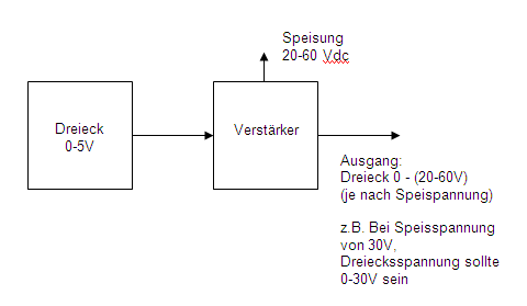

Moin zusammen
Ich bräuchte eure Hilfe...
Ich habe eine Dreieckspannung, welche ich gerne von 0-5V auf 0-
(20V-60V) verstärken würde... Dies wäre proportional zur Speisspannung.
Vielleicht hilft euch mein Blockschaltbild beim Verständnis weiter...
Ich habe schon ein bisschen recherchiert... Habe bereits an ein Timer
555 mit PWM und einen FET gedacht oder an einen OpAmp.
Ich habe aber leider keine so grosse Erfahrung in diesen Gebieten.
Was für eine Lösung würdet ihr nehmen?
Danke
Gast #2562590
Frequenz?
Und die Speisespannung geht ebenfalls von 20 bis 60 Volt?
Gast #2562758
Ja die Speisspannung ist auch zwischen 20 bis 60 Volt.
Die Periodendauer des Signals ist von 1s - 3600s
Gast #2562775
60V Rail-To-Rail Verstärker ?
Wovon träumst du nachts ?
Immer diese sinnlosen an der Realität vorbeigedachten Anforderungen.
Zudem Multiplizieren, hast du mal geguckt was ein Analogmultiplizierer
kostet ?
Es wäre ganz einfach, einen D/A-Wandler mit einer Vref von 1.6V bis 5V
aus einem Spannungsteiler der Betriebsspannung zu versorgen und die
Spannung mit einem OpAmp wie OPA452 oder so um's konstant 12-fache zu
verstärken, aber nein, man muß sich ja unnütze Probleme machen die man
mit etwas nachdenken nicht hätte.

Gast #2563084
> Nein Rail To Rail benötige ich nicht...
Wenn du aus 60V aber 60V machen willst,
brauchst du Rail-To-Rail.
> Kannst du mir diese Schaltung ein bisschen näher erklären
Nennt man nicht-invertierender Verstärker:
+24..72V --+--------------+
          134k  AD7542    |
           |  +-----\     |  OPA452
      VRef +--| D/A  >---|+\
           |  +-----/    |  >-+-- Ausgang
           |    uC    |   |  55k
          10k         +---)---+
           |              |  5k
 GND ------+--------------(---+
 -5V ---------------------+
Gast #2563487
Ich danke dir für deinen Schaltunsvorschlag:
>           134k  AD7542    |
>            |  +-----\     |  OPA452
>            |    uC    |   |  55k
>           10k         +---)---+
>            |              |  5k
Das Rechteck Signal ist Analog 0-5V.
Der AD7542 hat aber Eingänge für einen Binären Wert...
Muss ich jetzt zuerst mein analoges Signal digitaliesieren und dann über
den DAC wieder umwandeln?
Oder bin ich wiedereinmal total auf dem Holzweg :(
Danke für eure Geduld
Gast #2563497
Ja, ist etwas umständlich bzw setzt voraus, dass man nen µC bedienen
kann. Ganz analog sehe ich jetzt auf die schnelle auch keine einfache
Lösung.
Ingo
Gast #2563556
Ich denk mal eher, du erzeugst die notwendigen Digitalwerte direkt
digital, ob mit uC oder mit Zähler-IC, denn bei Frequenzen von 0.00028
Hz machen analoge Oszillatoren absolut keinen Sinn mehr.
