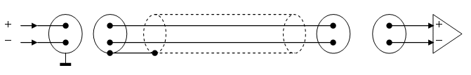

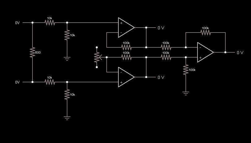

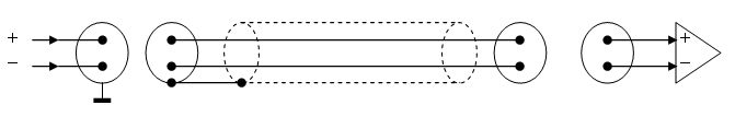

ich bin grade dabei, ein Signal, das über eine Symmetrische Leitung
kommt auszuwerten. Heißt mit einem AD-Wandler.
Dafür muss ich das potentialfreie Signal umwandeln, in ein Signal mit
dem Bezug zur Masse.
Als einzigen Anhaltspunkt hatte ich erstmal den Artikel zu dem Thema auf
Wikipedia.
http://de.wikipedia.org/wiki/Symmetrische_Signal%C3%BCbertragung
Zum Einkoppeln, Entkoppeln, Potenzieren (den Bezug zu einen Potential
herstellen ^^) oder wie auch immer der richtige Fachbegriff heißt, gibt
es im Grunde nur ein Bild, dass aber eigentlich schon alles sagt.
Ich brauche lediglich einen Komparator, der mit der entsprechenden
Spannung einmal mit + und einmal mit - versorgt wird, an dem die beiden
Eingangssignale angeschlossen werden und es mir die Differenz ausgibt.

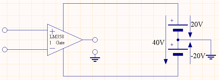

Ich hoffe, ich liege bis hier richtig. Denn mir will es nicht so recht
gelingen. Arbeite von -20V bis +20V. Ich habe ein Labornetzteil, dass
mir 2x 20 Volt erzeugt, diese schließe ich in Reihe zusammen.
Also habe ich 40V bei dem ich das eine Ende an Vcc+ und das andere Ende
an Vcc- anschließe und der Wert dazwischen, bildet mein Ground für das
Ausgangssignal. So habe ich +20V, GND und -20V.
Weshalb ich das hier schreibe ist, habe ich einen Denkfehler?
Denn wenn ich das so mache, habe ich am Oszi ein Verhalten, dass ich
nicht zuordnen kann, mein LM358 kocht und meine Stromversorgung arbeitet
an der Strombegrenzung.
Vielen Dank für gute Tipps
Fabian
(Firma: matzetronics) #2564018
Fabian Hoemcke schrieb:
> mein LM358 kocht
Das wundert mich nicht, denn der LM358 arbeitet mit max. +/- 16 Volt
Versorgungsspannung ( Datenblatt !).
Ein LM358 ist auch kein Komparator, sondern ein Operationsverstärker.
Ist in diesem Fall aber richtig, denn die Differenz zwischen zwei
Spannungen ist genau der Job für einen Opamp.
Da du aber für den ADC sowieso kleinere Eingangsspannungen brauchst,
solltest du als erstes die +/- 20 Volt per Spannungsteiler auf z.B. +/-
2,5 Volt bringen. Diese schickst du dann in einen Differenzverstärker
mit der Verstärkung 1 , am Ausgang erhältst du dann eine ADC geeignete
Spannung:
http://www.elektronik-kompendium.de/sites/slt/0210153.htm
http://www.elektronik-kompendium.de/sites/bau/0209092.htm
Besonders pfiffige Entwickler dimensionieren den Differenzverstärker
gleich so, das er mit einer Verstärkung von 0.125 arbeitet, dann werden
aus den +/- 20 Volt gleich +/- 2.5 Volt.
Moderator (Firma: Titel) Persönliche Seite #2564023
Meinst du "das differentielle Signal"?
Ich möchte da noch den Begriff "Gleichtaktbereich" mit einbringen. Denn
dieses potentialfreie Signal darf natürlich nicht wirklich potentialfrei
sein, denn sonst könnte sich das +-20V Signal ja tatsächlich auf
80..120V abspielen. Und das dann auf einen Differenzverstärker zu geben,
der nur zwischen -20V und +20V kann, das könnte den überfordern.
Kurz: so wie es derzeit gezeichnet ist, müssen die Massen miteinander
verbunden und ein Potentialbezug hergestellt werden!

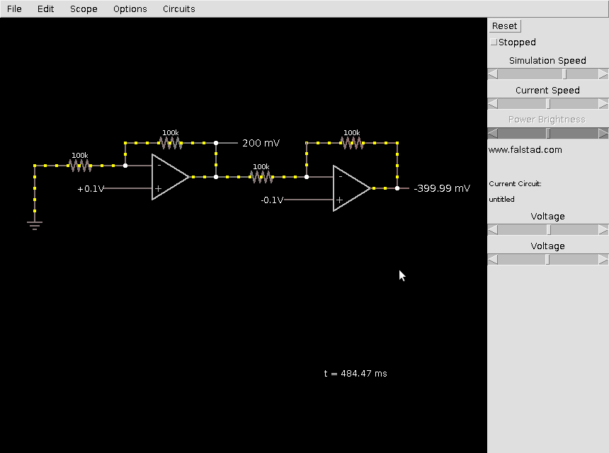

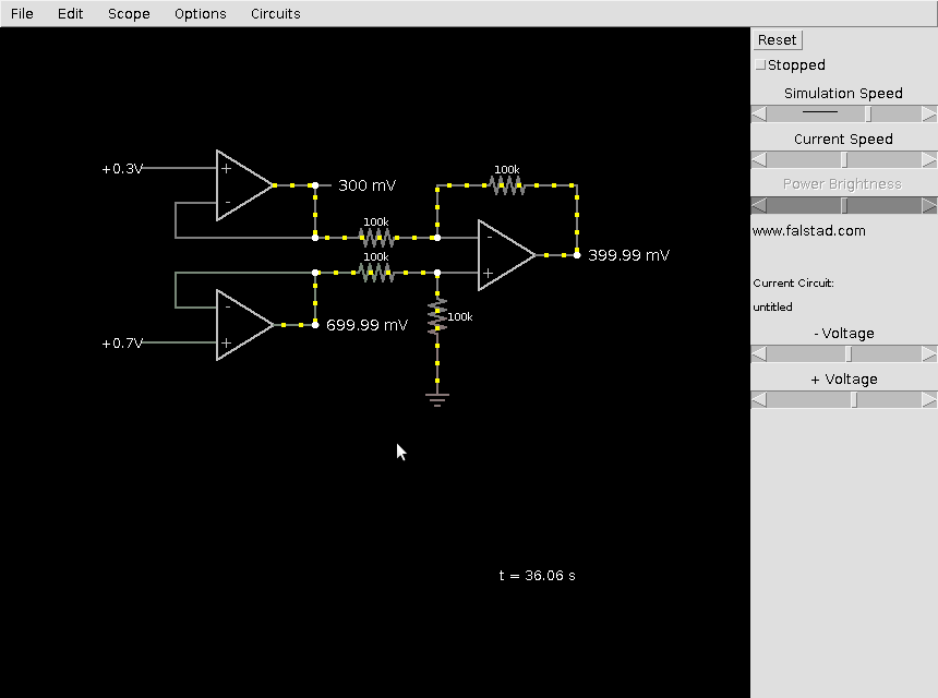

OP (Firma: Technische Universität Berlin) #2564926
Das bringt mich auch gleich noch zu der Frage, wie erstelle ich
eigentlich ein differentielles Signal?
Mit einem invertierenden Verstärker und einem nicht-invertierenden
Verstäerker à 1/2?
Was spätestens beim nicht-invertierendem nicht so einfach sein dürfte.
Fabian
Am besten mit einem Baustein, der dies von sich aus kann, z.B. einer mit
zwei Ausgangsstufen, die über einen Stromspiegel zusammenhängen.

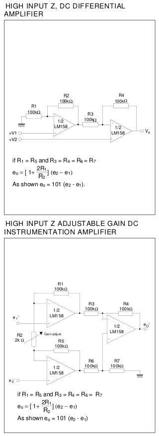

OK, wird wohl das einfachste sein. Hast Du ein Tipp?
Michael schrieb:
> Beispiel in Bild 1: Differenzverstärker
> http://www.elektronikinfo.de/strom/operationsverstaerker.htm
Super! Danke!
Die Seite ist Spitze!

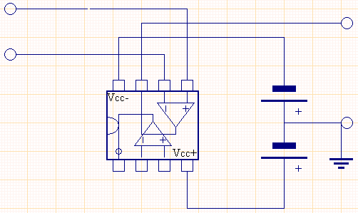

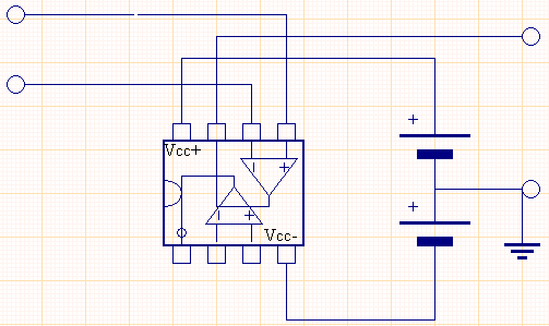

OP (Firma: Technische Universität Berlin) #2568881
Also, ich verstehe das nicht mehr.
Vor allem, weil es doch eine so einfache Sache ist.
Ich habe die Spannungsversorgung auf ±10V runter gedreht, so dass ich
ein Versorgungsbereich von 20V habe, das Signal selber bewegt sich
zwischen ±3V und am Ausgang kommen konstant 8,74V an.
Warum?
Ich habe auch den LM358 durch zwei weitere ersätzt und habe Vcc- auf GND
gesetzt, immer der gleiche Fehler. Die Schaltung schaltet halt nicht.
Hat jemand eine Idee?
#2568950
Ein Operationsverstärker braucht immer eine Gegenkopplung. Die beiden
Signale einfach an die Eingänge legen und sonst nichts funktioniert
nicht: ein üblicher OPV hat eine (Leerlauf-)Verstärkung von z.B. 100000,
mit der die Spannungsdifferenz zwischen den beiden Eingängen verstärkt
wird. Dein Ausgang wird also immer am "Anschlag" sein.
Du solltest Dich mal in die Eigenschaften von OPVs und Grundschaltungen
mit OPVs einarbeiten.
Gruß Dietrich

Ein Fakt den ich so nicht bedacht hatte. Stimmt.
Ich dachte, dass das dann als nicht-invertierender Verstärker zu
betrachten ist, da ja die Verstärkung positiv sein soll, käme man auf
eine Verstärkungsgleichung die in etwa so aussieht:
Aber es wird wohl doch eher
sein.

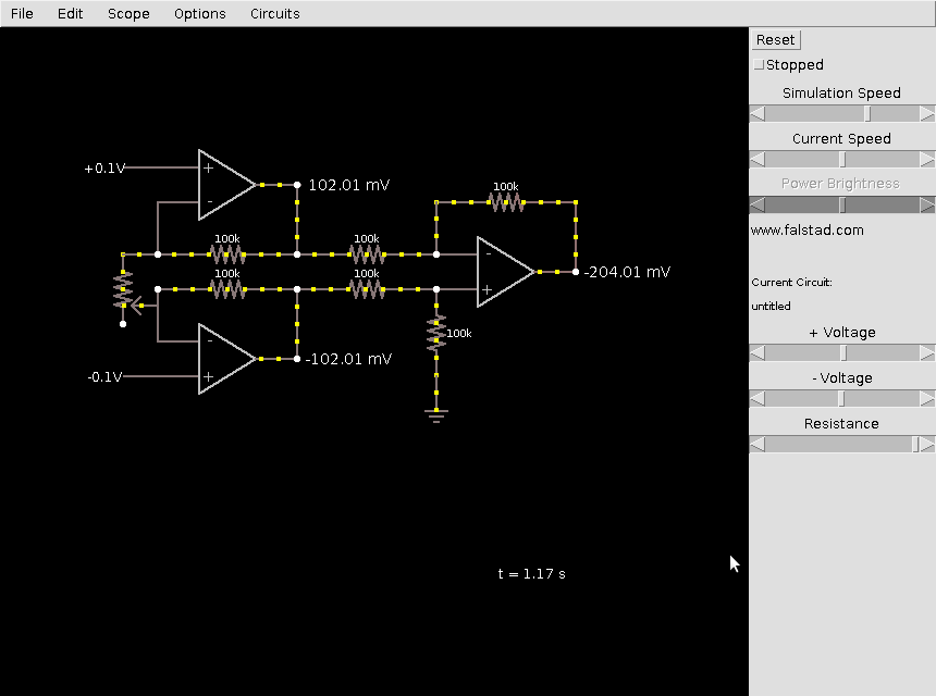

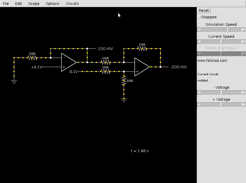

Ich habe mal die im Anhnag befindlichen Application Notes des LM358
nachgebaut und ein wenig experimentiert.
Auf http://www.falstad.com/circuit/ findet man einen einfachen Simulator
mit idealen Bauelementen mit denen sich das sehr gut machen lässt.
Meine Schaltungen könnt Ihr aufrufen, in dem Ihr entweder die Zeilen im
angehängten File importiert oder den dort stehenden Link aufruft.
Differenzverstärker
Wie sieht es aus? Kann ich mir einen OpAmp sparen? oder sollte ich auf
Nummer sicher auf gehen und auf den Instrumentenvertärker setzen?
Was hält mich eigentlich davon ab, den Differenzenverstärker so zu
modifizieren, dass er mir direkt eine Verstärkung von -1 und nicht von
-2 erzeugt?
Instrumentenverstärker
Ich habe auch mal den Instrumentenvertärker nachgebaut.
Bevor ich mich aber durch den Stoff soweit durchgewühlt hatte, hatte ich
versucht mit dem Differenzenverstärker zu einer Lösung zu kommen und das
ist mir auch gelungen. Warum also nicht einfach einen
Differenzenverstärker nehmen, und die Eingänge mit Impedanzwandlern
bestücken? Wozu die Eingänge mit Faktor 2 verstärken, wie in den
Application Notes und auf rn-wissen.de geschehen?
Ich würde meinen, das reicht. Einen Gain muss ich nicht einstellen
können.
Oder habe ich dann was übersehen?
In der Simulation zu mindest funktioniert es. (Kann den Code oder Link
auch gerne noch reinstellen.)
Leider kam ich noch nicht dazu, die Schaltungen aufzubauen. Das wird
aber morgen (heute ;)) noch geschehen.
Vielen Dank für die wegweisenden Hilfen
Fabian

(Firma: matzetronics) #2571507
1. Sorge dafür, das die Eingangsspannungen an den OPAmps nie grösser
werden als die Versorgungsspannungen. Das gilt sowohl für + als auch für
2. Die saubersten und vorhersehbarsten Ergebnisse bringen die Schaltung
in Bild 3 und Bild 4:  'InstVer.png'und 'highZ-Diff.png'. Beachte Punkt
1 und füge Spannungsteiler an den Eingängen ein, damit sie nicht
übersteuern.

(Firma: matzetronics) #2572173
Dann schliesse doch nur die +/- Messsignale an die +/- des
Instrumentenamps an. Siehst ja dann was passiert.
Wenn die Signale zu gross sind, wird der Verstärker übersteuern. In
diesem Fall kommen dann eben Spannungsteiler an die Eingänge:
Signal        R1
O-----------|=====|---o------> Inst.Amp Ein
                     | |R2
                      |------> Inst.Amp GND
Die Schaltung kommt jeweils an beide Signaleingänge. R1 schön hochohmig,
R2 je nach geforderter Dämpfung.
In deiner allerersten Darstellung ist ja auch ein Masse/Schirm. Was
misst denn ein Voltmeter zwischen dem Signal und dem Schirm?
Gar nix. Ich habe das aus dem Wikipediaartikel zu symmetrischen
Leitungen entnommen
(http://de.wikipedia.org/wiki/Symmetrische_Signal%C3%BCbertragung) und
das zum Ausgangspunkt meiner Überlegungen gemacht.
Der Sachverhalt scheint da aber ein anderer zu sein. Ich denke mal
digitale Signale, sonst hat das nicht wirklich Sinn.
Ich selber habe keinen Schirm.

Gast #2572227
>Ich habe das aus dem Wikipediaartikel zu symmetrischen Leitungen
Genau da liegt das Problem.
"symmetrisch" und "symmetrisch potentialfrei" sind total
unterschiedliche Dinge.
Für "symmetrisch" brauchst du 3 Leitungen. Masse und 2 Datenleitungen.
Für "symmetrisch potentialfrei" brauchst du einen Optokoppler oder einer
Transformator.
#2572267

OP (Firma: Technische Universität Berlin) #2572288
> Transformator.
Uff! Danke. Ich glaube, Du hast jetzt den Knoten zum Platzen gebracht.
Danke.

#2573213
> Erstens, es erzeugt mir eine separate Ausgangsfrequenz. Dieses nehme ich
> mal an, kann ich dann mit GND verbinden?
Hab noch nichts von einer Frequenz gesehen. Wenn du den REF Pin meinst,
guck mal auf Seite 8 deines Datenblattes. Da ist eine
Standardbeschaltung des Teils abgebildet. Damit solltest du eigentlich
alles haben, was du brauchst.
#2573304
> Leider kosten die Teile schnell mal um 10€ das Stück.
> Aber es wird wohl um vieles besser sein.
> Jetzt heißt es, Datenblätter lesen und Parameter vergleichen.
> Hast Du zufällig eine Typenbezeichnung griffbereit, dass mir Signale von
> 0,1V bis 17V mit dem Faktor 1 verstärkt?
Nein.
Mir ist bei Deinem Signal auch noch einiges unklar. Daher ist es ggf.
doch sinnvoller, dies mit einem "diskret" (einzelne OPs) aufgebauten
Verstärker erst einmal zu testen.
Zum Signal:
- ist die Differenzspannung tatsächlich 0,1 bis 17V?
- bei 400 Ohm Last bedeutet das ja bis zu 42,5mA Laststrom
- über das Zeitverhalten wurde überhaupt noch nicht geredet. Wie schnell
muss das Ganze arbeiten?
- wie ist die Umgebung? (Störeinkopplungen...)
- Hast Du eine Typenbezeichnung / Datenblatt deiner Quelle?
- Was ist die Funktion der Quelle und des ganzen Aufbaus?
- Wie sind die Anforderungen an Genauigkeit, Frequenzbereich,
Störfestigkeit ...?
> Das habe ich jetzt mal exemplarisch gefunden. (entspricht jetzt nicht
> meinen Anforderungen! ;))
> http://www.ti.com/lit/ds/symlink/ina121.pdf
??? Da verstehe ich Bahnhof... was ist "separate Ausgangsfrequenz"?
Der Verstärker bildet die Eingangsdifferenz am Ausgang ab!
Hier nochmal im Detail die Funktion des Instrumentation Amplifiers
(Beispiel INA121):
- die Differenz der Spannungen an "Vin+" und "Vin-" werden mit einem
Faktor verstärkt; dabei müssen beide Spannungen im zulässigen "Input
Voltage Range" sein (in Bezug auf GND), wofür Du sorgen musst.
- der Faktor ist über Rg einstellbar von 1 bis 10000
- die verstärkte Spannung kommt heraus am Ausgang "Vo" in Bezug auf den
Anschluss "Ref". Wenn Du "Vo" gegenüber GND haben willst, schließt Du
"Ref" an GND an.
> Funktioniert die Referenzspannung auch, denn ich den Gain-Widerstand weg
> lasse?
"Ref" hat mit Gain nichts zu tun, s.o.
> Zweitens, der Arbeitsbereich des Instrumentenverstärkers kann dennoch
> über-/unter-schritten werden. Glaube ich zu mindest. Gibt es auch IC die
> das ebenfalls gleich mit abfangen?
Nicht dass ich wüsste. Dafür musst Du mit der umgebenden Schaltung
selber sorgen. Dazu war ja die ganze Diskussion über "GND mit GND Quelle
verbinden", "Spannungsteiler am Eingang" als Möglichkeiten, das in den
Griff zu bekommen.
Also: Als nächstes rück mal raus mit näheren Angaben über die
Signalquelle, den Anforderungen und was das Ganze genau macht / machen
soll.
Gruß Dietrich

OP (Firma: Technische Universität Berlin) #2592910
Danke an Alle, die mir geholfen haben.
Ich glaube, ich habe eine passable Lösung gefunden.
Ich habe mir ein AD627 besorgt. Dieser hat den Vorteil, dass er volle
36V aushält. Also Vss- = -18V und Vss+ = +18V haben kann.
So kann ich auch 17V Pulse (oder Signale, ich glaube ich hatte hier
beide Begriffe verwendet) übertragen.
Einen Nachteil, der sich schnell als kleiner Vorteil entpuppte, hat der
AD627. Er hat eine Mindestverstärkung von 5x.
Das aber kann ich nicht gebrauchen. So aber ergab sich schon mal der
Teilungsfaktor des oben vorgeschlagenen Spannungsteilers an den beiden
Eingängen. Ich entschied mich als Reihenwiderstand für die 47,5kOhm,
gegen Ground hatte ich 11kOhm da.
Signal        R1=47,5kOhm
                     | |R2=11kOhm
Erstaunlicherweise funktioniert alles blendend. Die Verstärkung ist
ziemlich genau 1.
Lediglich die Form des Signals wird etwas verzogen. Mag wohl daran
liegen, dass die Eingangsimpedanz des Instrumentenverstärkers nicht so
hoch ist.
Wenn ich die Widerstandswerte verzehnfache, ändert sich dieser Effekt
nicht.
Schlimm ist das aber nicht. Schön wenn sich das vermeiden ließe, aber es
geht auch ohne. Im dritten Bild (Xlab-InstVer.png) sieht man ein
Screencopy vom Xminilab. Leider sehr klein, da die Auflösung so gering
ist.
___

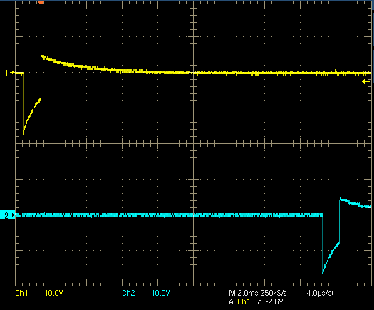

Eingangs hatte ich ja das Problem, dass ich nicht beide Kanäle
gleichzeitig mit dem Xminilab analysieren konnte. Wenn ich von beiden
Kanälen den Minusleiter mit GND verbinde und den Plusleiter an die
Kanaleingänge, so hatten sich die Signale gegenseitig negativ
beeinflusst.
Beim Oszilloskop, trat dieser Effekt nicht auf (Bild2 [Pulse-Osci.png]).
Wahrscheinlich wegen einer aufwändigen Eingangsschaltung im Oszi.
Jetzt, nachdem ich das mit dem AD627 ausprobiert hatte, steckte ich die
Kanäle wieder direkt an das Xminilab an. Um einen Vergleich zu haben. Da
aber trat der Effekt der negativen gegenseitigen Beeinflussung nicht
auf.
Hat jemand eine Erklärung dafür? War das jetzt vergebens mit den
Instrumentenverstärkern?
Gruß und vielen Dank im Vorraus
Fabian
