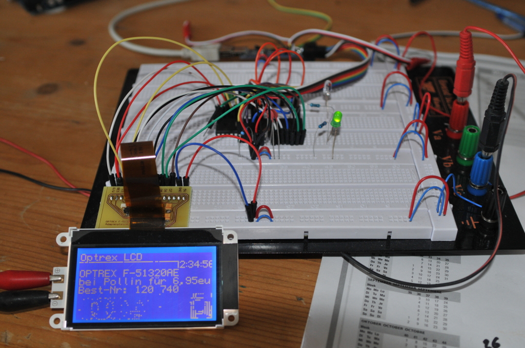

Ich habe mir das Display auch vor einiger Zeit besorgt und bin nun dazu
gekommen, mich damit zu beschäftigen. Falls jemand auch noch daran
bastelt habe ich alles hier hochgeladen, was hilfreich sein könnte.
Optisch finde ich weiß auf blau recht schick und für 6,95€ kann man
wirklich nicht meckern. Ich habe mir eine kleine Adapterplatine für ein
Steckbrett gebastelt und habe dann mit einem mega16 herumprobiert, bis
alles lief.
Für den Controller habe ich die Routinen von Benedikt genutzt und noch
etwas angepasst. (Beitrag "Routinen für  SED1565 (z.B. für 128x64 LCD Hyundai HP12542")
SPI ist mit dem Display allerdings nicht möglich, da P/S nicht
herausgeführt wurde.
Grüße, Basti

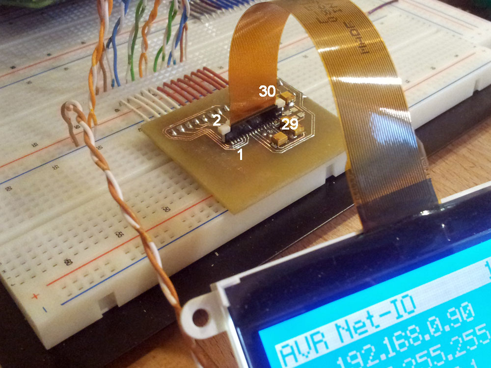

#2873466
@Alex
> Habe alles nach dem Datenblatt meiner Meinung nach richtig
> Initialisiert, und LCD lebt nicht... :(
Poste doch mal deine Initialisierung und deine Beschaltung!
> Bin mir aber bei Flexprintbuchse nicht ganz sicher, ob die Pins am
> richtigen Pol anliegen.
Ich habe mal ein Bild mit hochgeladen, aus dem die Belegung ersichtlich
sein sollte.
Ansonsten könntest du die Spannung zwischen Vdd (Pin15) und V5 (Pin27)
messen, die sollte im Bereich von ~9V liegen.
Grüße, Basti

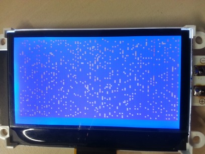

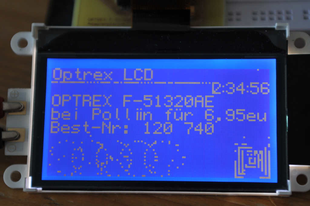

Nach dem Flashen wird aber nur Pixel müll auf dem Display ausgegeben
(aber zumindest wird etwas ausgegeben, das heißt für mich das die
Initialisierung funktioniert). Ich hab zum Testen auch schon alles außer
lcd_init auskommentiert, aber leider ändert das nichts.
Am Atmega ist ein 16MHz Crystal.
Ich hoffe ihr könnt mir evtl. weiterhelfen.
Gruß,
Kubax

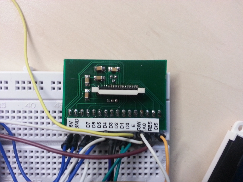

Edit: Achja, ich hab als Condensatoren für die Platine SMD-Keramik
genommen. Also keine Elkos mit Polung (wie sie in Eagle eingezeichnet
sind)  kann das evtl. das problem sein? Ich hab meine Adapter Platine
mal angehängt. Auch wenn ich nicht denke das man viel erkennen kann ;)

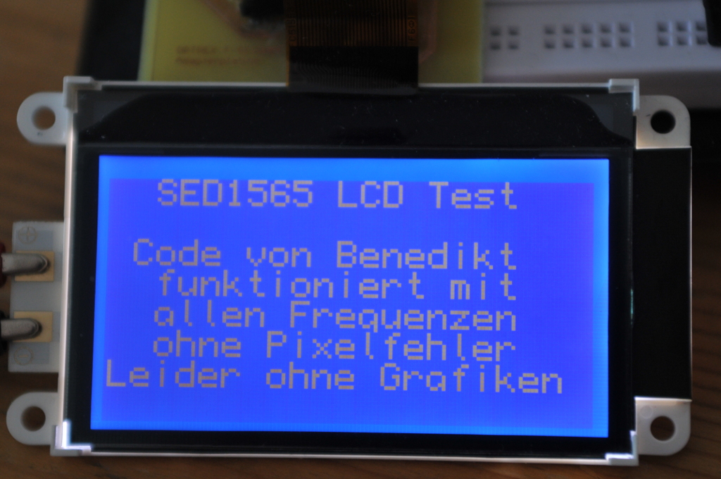

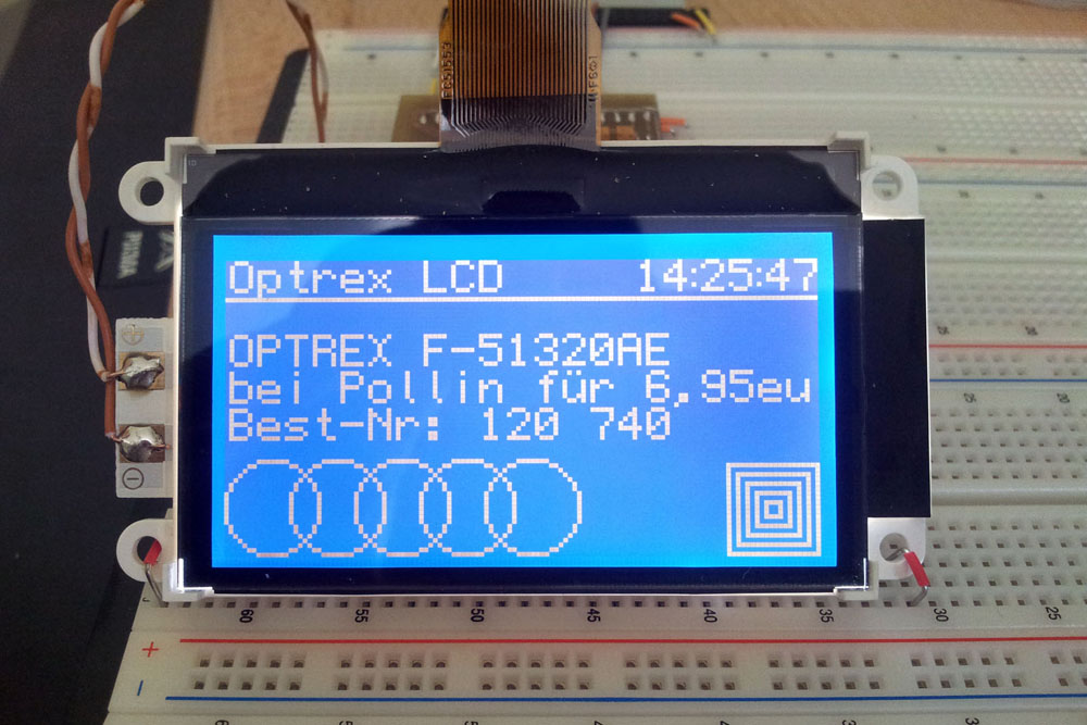

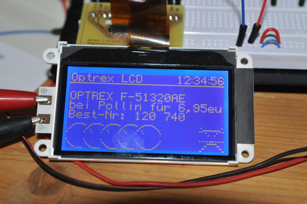

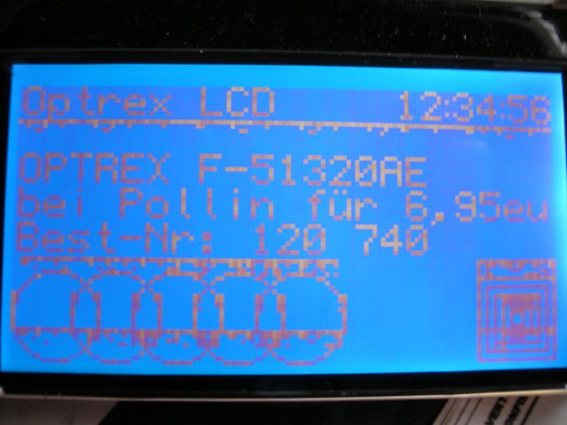

bei mir läuft das Display auch! Allerdings gibt es Probleme mit den
grafischen Anzeigen im C-Code. Wie man auf dem Bild sieht gibt es jede
Menge falsche Pixel. Das Problem hängt eindeutig mit dem Lesen und
Überschreiben eines Bytes zusammen. Leider konnte ich aber keine
funktionierende Lösung finden. Ich habe mir daher selbst einen ASM-Code
gestrickt, der problemlos funktioniert. Vom Startbild wechselt die
Anzeige in die Darstellung des kompletten ASCII-Codes, wozu ich
allerdings auch noch die Font-Datei ersetzen mußte.
Vielleicht hat jemand Spaß damit!

#3139903
@Bruno
Die Grundprobleme hätte ich nun gelöst. Nun habe ich aber leider das
Problem mit der Darstellung im Grafikmodus, dass du auch hattest (siehe
Foto).
Kannst du mir einen Tipp geben, wie ich die .asm und die .inc Dateien
von dir einbinde? Damit habe ich bislang überhaupt keine Erfahrung...
#3139963

#3139985
Noch ein NACHTRAG:
Von t-g-m kam der Hinweis, dass die CPU-Frequenz bei der
Pixeldarstellung auch eine Rolle spielt. Er schreibt z.B., dass das
Display bei 12Mhz besser läuft als bei 16Mhz.
Ich habe daher mal die Frequenzen von meinem Mega32 durchgespielt (1, 2,
4, 8 - intern und 16Mhz extern).
Tatsächlich gibt es signifikante Unterschiede bei der Darstellung: Bei
manchen Frequenzen ist die Textdarstellung ebenfalls
betroffen/fehlerhaft und bei manchen Frequenzen stimmt die Position der
Uhrzeit (rechte obere Ecke). Beim 16Mhz Betrieb wie auf meinem Foto,
stimmt die Position nicht.
Vielleicht ist das ein Hinweis auf die Fehlerquelle???
#3146542
Ich habe meine Versuche mit dem Code noch nicht aufgegeben.
Es ist mir inzwischen gelungen die Fehlerquelle einzugrenzen.
void lcd_setpixel(unsigned char x, unsigned char y, unsigned char color)
  unsigned char temp;
  lcd_setadress(x,y / 8);
//  temp = lcd_readdata();
  if(color)
    lcd_writedata(temp | (1 << (y % 8)));
  else
    lcd_writedata(temp & ~(1 << (y % 8)));
Wenn ich das "lcd_readdata()" auskommentiere (wie im Code oben), dann
wird der Text-/Grafikmodus nicht mehr zerschossen.
Bislang war das ja so, dass bei einem Reset sowohl die Grafik als auch
der Text - mehr oder weniger stark - zerschossen wurde.
Nun, mit dem auskommentierten readdata ist der Textmodus in Ordnung und
die Grafiken werden ebenfalls besser gezeichnet, wenn auch nicht
vollständig. Die Ergebnisse sind nun reproduzierbar (es sieht also immer
gleich aus) während beim Aufruf der readdata() Funktion das Display
immer willkürlich zerschossen wird - also immer anders schrottig
ausschaut!
Siehe Foto: Das Ergebnis ist wesentlich besser als auf den Bildern zuvor
(z.B. stimmt die Position der Uhrzeit nun immer).
Fakt ist jedenfalls, dass das Aufrufen von lcd_readdata() das Display
völlig aus dem Tritt bringt - aber warum?

#3147544
Mal wieder ein wenig schlauer...
Das Display kommt aus dem Tritt wenn das RW Bit gesetzt wird (also in
der Funktion lcd_read() die Anweisung sbi(LCD,RW). Danach kommt nur noch
Murks. Nimmt man die Anweisung raus, dann bleibt das Display in der Spur
und nur die Bytes für die grafischen Elemente stimmen nicht mehr.
Die Timings aus dem Datenblatt sind für mich noch nicht verständlich. Im
Kontext zur Software wird es nicht einfacher. Da bin ich als AVR und C
Anfänger dann doch (noch) stark überfordert :-(
Ich habe ein wenig trial and error gemacht aber ohne Erfolg.
Vielleicht könnte ein erfahrener User da mal schauen und noch ein paar
Tipps geben? Wäre klasse :-)
#3150211
Argh...
Et lüppt!
Es war ein Hardware-"Fehler". Weil ich mit dem SMD-Sockel vorsichtig
umgehen wollte habe ich wohl die Arretierung des Flachbandkabels zu
leicht reingedrückt. Jedenfalls war es auf der R/W Seite nicht richtig
arretiert und hatte dadurch wohl keinen richtigen Kontakt.
So was Dummes!!!
Na ja, immerhin habe ich durch diesen Fehler wirklich viel aus dem Code
gelernt. Ich hätte mir die Display-Routinen sonst sicher nicht so
gründlich angeschaut - so hatte es dann doch was Gutes!!! :-)
Nochmals vielen Dank an alle für die Geduld (mit mir) und die vielen
guten Tipps. Ohne hätte ich es nicht geschafft!
Ralf
#3150934
Ein Tip für alle mit dem gleichen Problem, die aber keinen
Hardwarefehler finden können.
Angeregt durch den Erfolg von Ralf (dafür herzlichen Dank), habe ich das
Display auch noch einmal ausgepackt und die Hardware überprüft. Ergebnis
negativ! Dann habe ich mir nochmals den Code angesehen und versuchsweise
in der lcd_read das _delay_us(1) auf _delay_us(2) geändert und siehe da,
die Anzeige ist nun OK.
Bruno

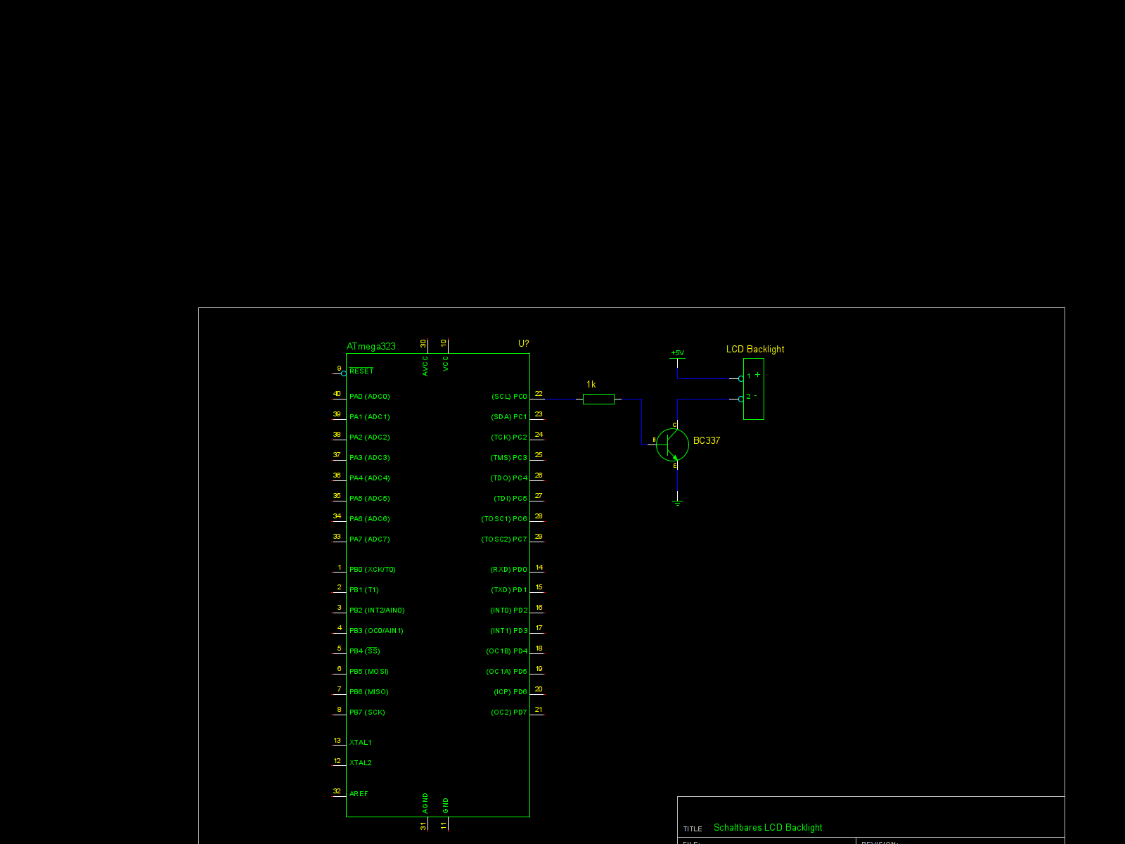

#3151591
@Bruno: Schön, dass es bei dir nun auch fehlerfrei funktioniert.
Ich habe übrigens noch nach einer Möglichkeit gesucht, dass Backlight
schaltbar zu machen. Ich benötige das für meine Anwendung.
Nach etwas Grübeln bin ich dann auf eine funktionierende Lösung
gekommen. Ich  steuere einfach über einen freien Ausgang meines ATmega32
einen Transistor an, der seinerseits die Beleuchtung einschaltet. Den
Code habe ich dann noch um ein LCD_Backlight_on() bzw. ...off()
erweitert. Klappt super.
Ist vermutlich hier unter den Profis ein alter Hut aber vielleicht hilft
es ja einem suchenden Anfänger wie mir :-)
Schöne Grüße
Ralf
