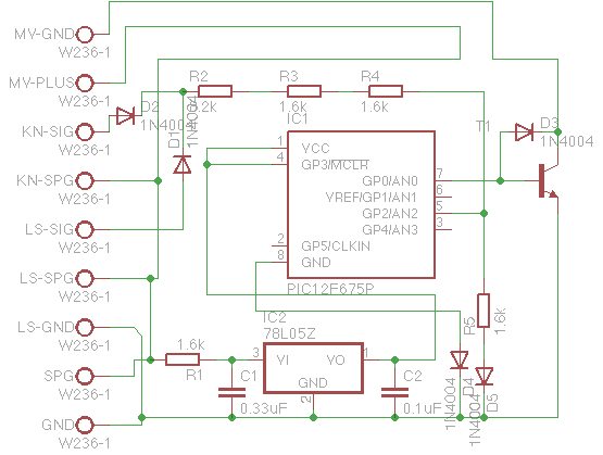

ich arbeite zur Zeit an einer Schaltung, bei der ich 12VDC-24VDC auf
5VDC senken muss, um einen PIC-uC zu versorgen. Ich benutze hierzu einen
78L05. Die Schaltung funktioniert bis jetzt sogar über mehrere Monate
super, aber ich habe ein paar Fragen, um auf der sicheren Seite zu sein:
Obwohl es aufm Datenblatt vom 78L05 steht, dass er bis 30V senken kann,
erhitzt er sich spürbar in der Schaltung bei 24V. Ich habe schon öfters
gehört, dass das normal ist: aber kann er das auf Dauer ertragen? Sollte
ich Löcher ins Gehäuse bohren um eine gewisse Lüftung zu gewährleisten?
Der PIC hält einen Transistor leitend mit einem kleinen Signal aus einem
der Ausgänge, und schaltet den Transistor dann aus, wenn ein Signal von
einem Näherungssensor an einem der PIC-Eingänge vorhanden ist. Wenn dies
passiert, misst man mit einem Multimeter eine Art von
Spannungszusammenbruch am 78L05-Eingang, sprich die Spannung senkt um
50% praktisch direkt an der Versorgung. Dies hat wie gesagt noch nie ein
Effekt auf die Funktionsweise der Schaltung gehabt, und sie läuft jetzt
seit Monaten. Es wundert mich nur warum es nicht stabil ist, ich würde
es gern verstehen.
Ich kann gerade nicht, aber wenn das notwendig ist hänge die .sch später
anbei (eagle), dann könnt ihr mir sehr geduldig und höflich erklären,
was für einen absurden, undenkbaren Fehler ich gemacht habe =) Ansonsten
wäre es nett, wenn jemand mich auf eine "fertige Lösung" für die stabile
Versorgung von 5VDC-uCs aus 12-24VDC hinweisen könnte.
Viele Grüße
Marcos

Ein Schaltbild wäre praktisch.
von Marc O. (marcosfs)
A. K. schrieb:
> Marcos F.S. schrieb:
>> Was ist mit dem "Spannungszusammenbruch" aber? Wenn der PIC seinen
>> Ausgang ausschaltet, um den Transistor auszuschalten, misst man an der
>> Versorgung bzw. am Eingang des 78L05, dass die Spannung um 50% senkt!
Sorry, also jetzt anbei. Der Widerstand am Anfang funktioniert gut für
24VDC, ich weiß aber dass bei 12VDC die Spannung am 78L05 damit zu klein
wird. In dem Fall habe ich den Widerstand einfach parallel statt in
Reihe geschaltet, und er funktioniert dann für beide Spannungen, erhitzt
sich halt ein bissle bei 24VDC, aber nicht zu arg.
Ich muss noch am PIC messen ob da die Spg auch zusammenbricht, aber wie
gesagt, egal wie komisch sich der Eingang des 78L05 verhält,
funktioniert alles trotzdem super.
Danke im Voraus!
LG
Marcos

von (prx) A. K. (prx)
Dachte ich es mir doch: Ein Bipolartransistor ohne Basiswiderstand
direkt am Port... Das da was zusammenbricht ist nicht wirklich
erstaunlich.
Was soll eigentlich die 1N4004 zwischen B und C vom Transistor?
Auch die übrigen Dioden erschliessen sich mir nicht, aber da mag es
einen Grund für geben.

AUA! Was ist das für eine Schaltung? Schon mal was von einem
Basiswiderstand gehört?
Und mit R1 ist das klar. Wennd ein PIC schaltet, zieht deine Schalting
(sehr viel) mehr Strom, welcher einen größeren Spannungsabfall an R1
bewirkt.
R1 ist Unsinn, raus damit. T1 braucht DIRNGEND einen
Basiswiderstand.
>Reihe geschaltet,
OMG! Und was soll der Unsinn?
Kaum. Die Schaltung ist Murks. Was soll D4? Eine Diode in der Masse?
No-No!
Und auch D5 sieht mir sehr komisch aus.
MFG
Falk

Die Schaltung ist komplett Murks. Ich würde ein Redesign vorschlagen.
Und das Verstehen der Grundlagen der Elektronik bzw. das Nachvollziehen
was die Diode D3 bei geöffnetem Transistor macht...
Einen Widerstand vor den Spannungsregler setzen kann man machen. Der
nimmt ihm bei korrekter Dimensionierung einen Teil der Verlustleistung
ab. Allerdings würde ich dann noch einen kleinen Elko (100µF oder so) am
Eingang des 7805 vorsehen, der mir auftretende Impulsströme puffern
kann.

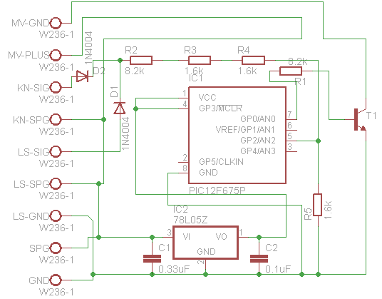

Also ich möchte mich herzlich für den Hinweis des Basiswiderstands
bedanken. Jetzt funktioniert die Schaltung zwar nach wie vor, aber um
einiges stabiler was die Messwerte angeht, ohne die komischen,
plötzlichen Spannungssenkungen.
Nochmals vielen vielen Dank!

So, hallo nochmals.
Ich hab leider wieder Probleme mit meiner kleinen Schaltung. Ich erkläre
die Anschlüsse der Schaltung an den Wago Klemmen:
MV steht für Magnetventil. Datenblatt im Anhang (24V, 3W). Der ist am
Collector vom Transistor (TIP122 oder BC548a) angeschlossen.
LS steht für Lichtsensor. Datei angehängt ist Osiris_XUB. Er hat SPG und
GND zur Versorgung und SIG als gegebenes Signal, wenn er etwas
detektiert. Er wird mit der gleichen Versorgung wie das Magnetventil
betrieben.
KN ist ein Knopf. Er sollte für die Funktionsweise der Schaltung genau
dem gleichen Zweck dienen wie der Lichtsensor: wenn er gedrückt wird,
sollte das ein Interrupt am PIC erzeugen.
SPG und GND sind die Versorgung der ganzen Schaltung.
Der PIC hält das bein GPO0 an, damit der Transistor das Magnetventil
eingeschaltet hält. Das, bis ein Interrupt vorhanden ist: dann sollte
der PIC für eine vorprogrammierte Dauer die Basis ausschalten, damit das
Magnetventil ausgeschaltet wird, und nach dieser Zeit wird das
Magnetventil wieder eingeschaltet.
Früher (siehe angehängte Datei in früherem Post) hatte ich einen 1.6k
Widerstand am Anfang eingeschaltet, damit sich der 78L05 nicht zu sehr
erhitzt, da ich weiß, die Schaltung wird eigentlich nur mit 24V
betrieben. Ich hatte den Basiswiderstand vergessen. Die Schaltung hat
funktioniert, aber ich hab komische Spannungszusammenbrüche am Eingang
gemessen. Jetzt habe ich die Probleme korrigiert, bzw. Der
Basiswiderstand für den TIP122 ist 8.2kohm und der für BC548a ist
1.6kohm.
Ich probiere die Schaltung auf einer Steckplatine zur Zeit. Als ich
geschrieben habe, dass sich das Problem gelöst hat, hatte ich nur einen
LED zum Test verwendet. Jetzt habe ich das Magnetventil wieder
angeschlossen und die Schaltung, wie sie jetzt hochgeladen wird (die
.PNG Datei in diesem aktuellen Post) funktioniert nicht mehr. Die
Spannungen stimmen alle und passen gut zu meiner Simulation mit der
Software Proteus (ISIS/ARES). Das einzige, was ich geändert habe, beim
Transistor BC548a, ist, 1.6kohm aus dem Eingang raus zu holen, und als
Basiswiderstand zu verwenden (1.3k0hm berechnet, aber so genau hab ich
nicht zur Verfügung). Wie gesagt, die Spannungen stimmen alle!
Fragen/Überlegungen:
1 - Kann es sein, dass der Strom vom Signal aus dem Lichtsensor bzw.
Knopf nicht genug ist, um ein Interrupt beim PIC zu erzeugen?
2 - Warum Funktioniert die frühere Schaltung, die hier für komplett
Murks bezeichnet wurde? Ich verstehe völlig warum sie falsch war, aber
sie hat funktioniert! Jetzt soll sie "korrigert" sein, funzt jedoch
nicht mehr =(

Also mir ist eingefallen, vielleicht liegt's am Pull-Down Widerstand,
wenn er zu klein ist. Statt 1.6kohm hab ich 8.2kohm probiert - jetzt
funktioniert die "korrigierte" Schaltung doch.
Anregungen wären trotzdem wilkommen, falls jemandem etwas in den neuen
hochgeladenen Dateien auffällt. Wenn ich die Steckplatine auch nur
berühre wird alles unstabil... aber Wackelkontakte sind ja üblich bei so
Breadboards oder?

Logisch, der R5 war falsch berechnet und einfach zu knapp.

Nimm doch D5 raus, R3 und R4 = Null Ohmm, R2 und R5 = 33kOhm oder so und
die Diode D5 klemmst Du vom PIC beinchen 5 nach Beinchen 4.

klemm umbedingt einen Diode von MV-GND zu MV-Plus sonst könnte eine
Induktionsspitze beim Ausschalten deinen Transistor grillen.
Spendierst du deinen PIC keinen 100nF Kerko zw. VCC und GND?

> Wieso 3 Widerstände R2-R4 in Reihe und dann noch einer gegen Masse was
> einen Spannungsteiler bildet, wie hoch ist dein Eingangssignal über die
> beiden Dioden?

in deinem Bild hast du einen Spannungsteiler zw. KN-SIG und GND aus 4
Widerständen, das kann man mit 2 Widerständen lösen. Also die obersten 3
zusammenfassen. 8,2 + 1,6 + 1,6 kOhm = X kOhm
R1 würde ich verkleinern der läßt gerade mal 0,6mA (5 V / 8200 Ohm)
durch. 1 kOhm und du kannst einen Transistor mit 5mA aufsteuern, wenn
dieser einen Verstärkung von 100 hat wären dann 0,5A möglich.

von Thomas (kosmos)
3W, ich gehe mal von einem 12V Ventil aus also 250mA jetzt muss man
wissen welchen Verstärkungsfaktor dein Transistor hat, der müsste über
400 liegen damit du mit deinen 0,6mA überhaupt etwas anrichten kannst.
Da aber der µC mehr wie 0,6mA liefern kann, kann man da schon etwas
großzügiger sein.
Der ist ein 24V Magnetventil, 125mA.
Hfet beim TIP122 ist 1000. Beim BC548A ungefähr 150. Der Basiswiderstand
nach der Erklärung hier auf der Mikrocontroller.net-Seite kommt als
ungefähr 8kohm für den TIP122 und ungefähr 1kohm für den BC548A raus.
Wie wichtig es ist, diese Werte genau zu haben, weiß ich nicht, aber mit
einem 1.6kohm beim B548A funktioniert die Schaltung super. Ohne
Basiswiderstand hat's eher gesponnen =P
von Thomas (kosmos)
der BC548A hat laut meinem Datenblatt bei IC=100mA eine Verstärkung von
ca. 120 eine Dauerbelastung von 100mA und eine max. CE Spannung von 30V.
Das ist alles sehr grenzwertig, kurze Impulse fürs Magnetventil
überlasten ihn warscheinlich nicht aber wenns mal länger dauern sollte
geht der durch, ohne Freilaufdiode wundert es mich eh wie er das
überlebt hat da nur 30V CE Spannung.
Der TIP122 wäre besser geeignet 100V CE und 5A IC und eine Verstärkung
von 1000.
Du brauchst 125mA/1000=0,124mA Strom an der Basis allerdings rechnet man
bei Schaltanwendungen mit dem Faktor 2-5. Sagen wir mal 7mA dein PIC
liefert 5V / 0,007A er benötigt also ca. 700 Ohm
Ohne Basiswiderstand, wird die Spannung des Pins zusammenbrechen,
deswegen deine Probleme. Der Basiswiderstand schützt einmal deinen
Ausgang am PIC und einmal den Transistor der an der Basis auch nicht
ultimo abkann.

Laut dem Link
http://www.mikrocontroller.net/articles/Basiswiderstand
habe ich Ib mit dem Faktor 3,3 berechnet, also 1000/3,3 als Hfetsat
(Verstärkung mit Sättigung). Also Ib = Ic*3,3/1000 = 0,0004125.
Auf meinem PIC12F675-Datenblatt steht auf Seite 93 Output High Voltage
Vdd-0,7V bei "I/O Ports". Also 5V-0,7V = 4,3V.
Laut obigem Link muss man davon noch 0,7V subtrahieren. Also 4,3V-0,7V =
3,6V
3,6 V/0,0004125 A = 8727,273 ohm
Wie gesagt hab ich gerade nur 1,6 kohm- und 8,2 kohm-Widerständen. Ich
würde dann den 8,2 kohm-er benutzen...
Aber sonst danke für die Hinweise!
