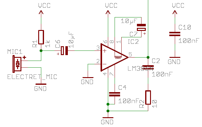

Um die Empfindlichkeit eines (Schall-)Peak-Meters (Hauptkomponenten:
Atmega328P, TLC59116 und lm386) zu erhöhen, habe ich vier (gleiche)
Elektret Mikrofone parallel geschaltet! Ich habe allerdings den Strom
(mittels Vorwiderstand) auf die 5mA begrenzt, die ein Mikrofon
verkraftet! Ich wüsste nun gerne, ob ich davon ausgehen kann, dass sich
der größte Teil des Stromes gleichmäßig auf alle Mikrofone verteilt und
ich so den Vorwiderstand auf 4 x 5mA = 20mA auslegen kann?
Dank im Voraus!
Keine gute Idee! Da sind kleine FET-Verstärker drin, deren Arbeitspunkte
beachtlichen Streuungen unterliegen. Die Ausgänge der FET-Verstärker
hast du jetzt kurzgeschlossen...
Dann gibt es noch das Problem mit Auslöschungen durch Interferenz, wenn
sich die Mikros an unterschiedlichen Orten befinden (Wellental +
Wellenberg!).
Aufgrund der starken Streuungen der Arbeitspunkte kannst du davon eher
nicht ausgehen.
Du könntest die Signale der individuell beschalteten Elektret-Mikros
aber über einen invertierenden Summmierer aufaddieren.

...verstärkt wird das Signal der Mikrofone durch den lm386 (s. Bild).

Ich würde einen OPV, z.B. TL071 als Summierer beschalten und die
Mikrofonsignale dort einzeln aufschalten.

von Elektreti (Gast)
>Da ich mich aber nicht sonderlich in Analogtechnik auskenne, wüsste ich
>gerne, ob es vielleicht einen Verstärker IC gibt der für meinen Zweck
>besser geegnet ist als der "lm386", ohne in der Beschaltung
>komplizierter zu sein!?
Also einfacher als mit deiner LM386-Schaltung geht es wohl kaum. Laß
doch alles wie es ist, wenn es so funktioniert. Ich würde dann eben nur
4 identische Mikros einsetzen.
Nur eine Sache noch: 5mA pro Elektret-Mikro ist ein bißchen viel. 1mA
ist eigentlich ein typischer Wert. Was hast du denn für ein Mikro?
Welche Versorgungsspannung?

Du solltest dich bei solchen Basteleien immer gleich fragen:
Warum brauchen ANDERE das nicht?
Ich meine schon...
Wofür eine Leistungsendstufe, wenn hinterher ein ADC kommt?
Ich könnte mir für diese Lichtorgel eine Schaltung mit einem Transistor
und zwei Widerständen vorstellen...
Oder ein TS912 mit 2 Widerständen, oder so...
von Michael D. (Gast)
...hab jetzt anstatt des 1kOhm Vorwiderstandes einen 10kOhm
Vorwiderstand eingebaut und das Ergebnis ist nun auch mit einem Mikro
super. Ich hatte gedacht, dass umso größer der Betriebsstrom des Mikros
ist desto größer ist die Ausgangsamplitude - Irrtum!
Gut gemacht!
Um die 4k7 sollte passen. Miß doch mal die DC-Ausgangsspannung vom
Mikro.
von Jens G. (jensig)
Ein Elektret-Mikro hat immer einen bestimmten Arbeitspunkt, bei dem es
weitgehend optimal funktioniert. nichts anderes hast Du mit deiner
komischen Paralellelschaltung gemacht, nämlich den Arbeitspunkt aus
Versehen in die richige Richtung verschoben.
Mach mal ein Poti als Arbeitswiderstand rein, dann wirste das schon
merken, was sich da so ändert.
Einziger Punkt, der sich durch das Parallelschalten verbessern dürfte,
ist das Signal-Rauschverhältnis. Aber nur, wenn die Signale geeignet
ausgekoppelt werden, und summiert werden.
