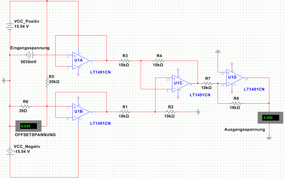

Hallo Sven,
vielen Dank für deine Infos.
Ich habe den Artikel gelesen und dein Ratschlag mit dem Subtrahierer
befolgt.
Im Anhang ist meine überarbeitete Version. Jedoch finde ich das als
"Laie" sehr Aufwändig um nur 30mV Offset zu subtrahieren. Geht es nicht
einfacher ???
Ich habe noch ein Quad OPamp im Schrank,... deshalb folgende Idee,
um die Spannungsquellen nicht zu belasten habe ich zwei Impedanzwandler
für die Eingänge verwendet, beide führen über die 10k Spannungsteiler in
den Subtrahierer, dann werden meine 30mV Offset subtrahiert und führen
in den nachgeschalteten Invertierer, damit ich eine positive
Ausgangsspannung erhalte. Die 30mV Offset zum Subtrahieren generiere ich
aus einen Spannungsteiler.
Gibt es jetzt noch Nachteile mit dieser Schaltung ?
Kann ich eigentlich anstelle der 10k Widerstände auch andere Werte
nehmen?
Welche Auswirkungen haben die Werte?
Und würdest du noch Kondensatoren einbauen zum stabilisieren? Quasi als
Integrierer? Meine Eingangsspannung kann sich maximal alle 250ms ändern.

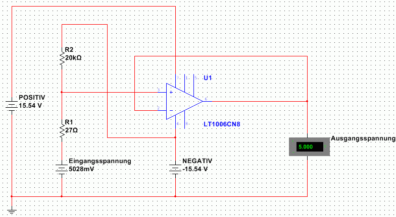

>Die Eingangsspannung am ISO124P ist bei mir exakt 5,000 V die
>Ausgangsspannung leider 5,030V. Im Datenblatt ist auch dieser Offset
>erwähnt und liegt im Rahmen der Toleranzen. Nun geht es jetzt darum den
>Ausgang des Trennverstärkers exakt auf 5.000V zu trimmen,.. daher das
>ganze Problem.
Ich würde es so wie im Anhang machen, wenn denn eine +/-15V Speisung
vorhanden ist. Der Vorteil der Schaltung ist, daß du die "Gain" nicht
zusätzlich abgleichen mußt. Für R7, R8, R9 und R10 eventuell 0,1%-ige
Ausführungen nehmen.

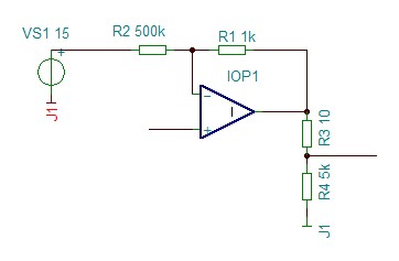

Mein Vorschlag: beim Impedanzwandler in die Rückkopplung zum -Eingang
einen Widerstand von 1k einfügen und dort einen Strom von +30µA
einspeisen. Schaltungen für Konstantstromquellen mit hoher
Ausgangsimpedanz sollten überall auffindbar sein.
Tietze-Schenck Halbleiter-Schaltungstechnik ist die 1. Adresse dafür.
Oder noch einfacher: an Stelle der Stromquelle schaltet man einen
Widerstand nach +15V, der am -Eingang bei 0V Eingangsspannung +30mV
erzeugt und damit für 0V Ausgangsspannung sorgt. 500k zu 1k sollten
passen.
Durch die eingefügte Verstärkung ergibt sich bei Vin 0,030V -> 5.030V
als Vout 0,000V -> 5.020V. Ein einfacher Spannungsteiler reduziert die
Ausgangsspannung auf 0,000V -> 5,000V.
>Bei einem Spannungsfolger den +Eingang niederohmig zu beschalten, ist
>schon grenzwertig.
Welche Schaltung meinst du jetzt? Meine? Die ist doch garnicht
niederohmig, sondern hochohmig! Hast du den 100k Widerstand nicht
gesehen??

Wenn du das machst, hast du wieder die Toleranzen der Widerstände der
zwei Inverter und mußt dann auch noch die Gesamtverstärkung abgleichen.
In meiner Schaltung ist das nicht erforderlich, weil nur äußerst gering
abgeschwächt und verstärkt wird. Die Toleranzen der Widerstände fallen
praktisch überhaupt nicht ins Gewicht.
>einspeisen.

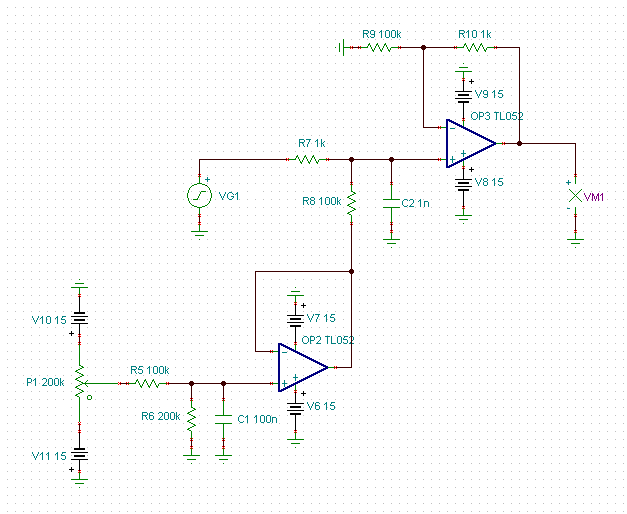

Du hättest bemerken können, dass meine überschlägige Berechnung der
Ausgangsspannung nicht stimmt.
Anbei eine Schaltungsmöglichkeit. Eingang und Ausgang sollten klar sein.
Es steht jedem frei, überall Trimmpotis zu verbauen.

isi schrieb:
> Simulier es doch mal...
Und wie geht die Drift von VG1 in die Bewertung ein?
Da braucht jemand einen Impedanzwandler und es wird eine Schaltung
vorgeschlagen, die 0 Ohm Ausgangswiderstand der Quelle voraussetzt.
Schon lustig.

> Signal auch nur alle 250ms aktualisiert wird also eine konstante
> Frequenz von 4Hz.
Wie? Was?
Nur weil ein Signal im 250 ms Takt abgetastet wird, heißt das noch lange
nicht, dass es gleichspannungsfrei ist. Mal ganz davon abgesehen gibt
eine Abtastung mit 250 Hz eine obere Grenzfrequenz von 2 Hz.
C.E.
Was denn für eine Drift??
Die Schaltung hängt doch am Ausgang eines ISO124, wie Dennis selbst
schreibt. Da braucht es keinen Impedanzwandler.
>Schon lustig.
Ja sehr lustig.
Willi, ich habe dir doch garnichts getan. Warum hörst du nicht endlich
auf hier herumzustänkern??
