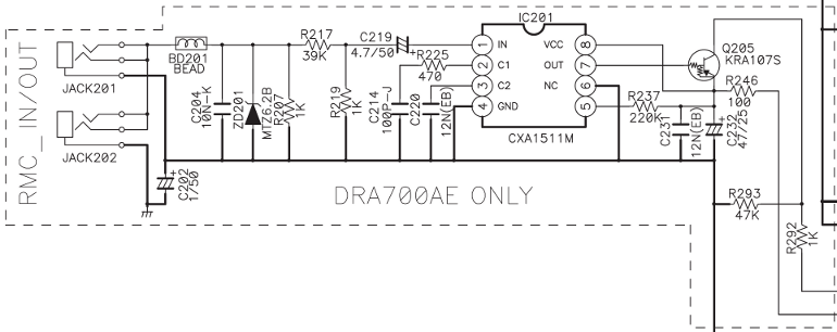

Ich habe vor, meinen Audio Receiver (Denon DRA-700AE) mit einem
Mikrocontroller fernzusteuern, möchte dabei jedoch nicht den
konventionellen Weg per Infrarot-LED gehen. Der Receiver besitzt nämlich
einen "Fernbedienungs-Eingang" (Klinkenbuchse), der u.A. für
Multiroom-Anwendungen gedacht ist, den ich mit elektrischen Signalen
beschicken möchte.
Im Anhang habe ich den entscheidenen Teil des Schaltplans des Receivers
angehängt. Auch ist das Datenblatt vom CXA1511 angehängt. Laut
Datenblatt erwartet der CXA1511 am Eingangspin eine Photodiode. Mich
würde jetzt interessieren, was genau die Schaltung zwischen dem
Eingangspin (IC201, Pin 1) und dem Stecker (JACK201) macht. Was genau
machen die drei Widerstände?
Bei den restlichen Komponenten habe ich so eine Ahnung:
C204: Kurzzeitige Pufferung des Eingangssignals.
ZD201: Ggf. auftretende Negativspannung abführen.
C219: DC-Abkopplung (Warum ist das hier notwendig?)
Eine weitere Frage, die sich mir stellt, ist, wie ich am besten die
Signale aus einem Mikrocontroller in den Receiver füttere. Ich dachte
spontan an einen Optokoppler mit einer Fotodiode (statt Transistor, gibt
es sowas überhaupt?), da das ja einer Photodiode am nächsten käme und
zusätzlich eine galvanische Trennung gewährleistet. Was meint ihr?

Von den Buchsen her gesehen "sieht" man eine Impedanz von etwas weniger
als 1kΩ, vom Receiverbaustein IC201 aus auch.
Die an den Buchsen anliegende Spannung wird um den Faktor 40
heruntergeteilt und mit dem Elko der Gleichspannungsanteil
weggeschnitten.
Aus einem Portpin, den man vllt. noch mit einem "Angstwiderstand" vor
Überstrom schützt, einfach direkt rein in die Mühle.
