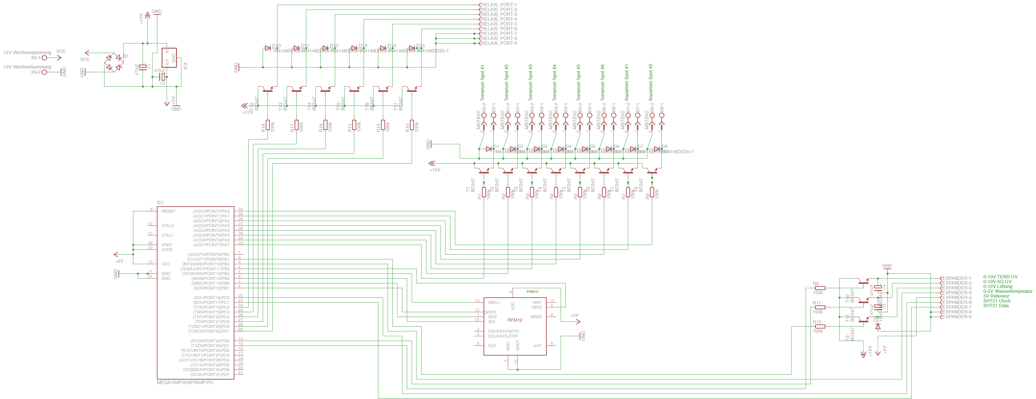

Hallo Community, im Anhang befindet sich mein erster Schaltplan. Damit die Datei nicht zu groß wird habe ich ihn in mehrere Teile aufgeteilt. Die ganze Version steht hier zur Verfügung: http://www.bilderload.com/bild/186512/wholeHAD8L.png Da dies mein allererstes Projekt ist bitte ich um Gnade. Es ist vergleichbar mit den ersten Schritten eines Kleinkindes. Aber ich bin auf der Suche nach konstruktiver Kritik. *Edit: whole.png sollte nicht dabei sein, da im Link. Bitte löschen. Vielen Dank, Neo

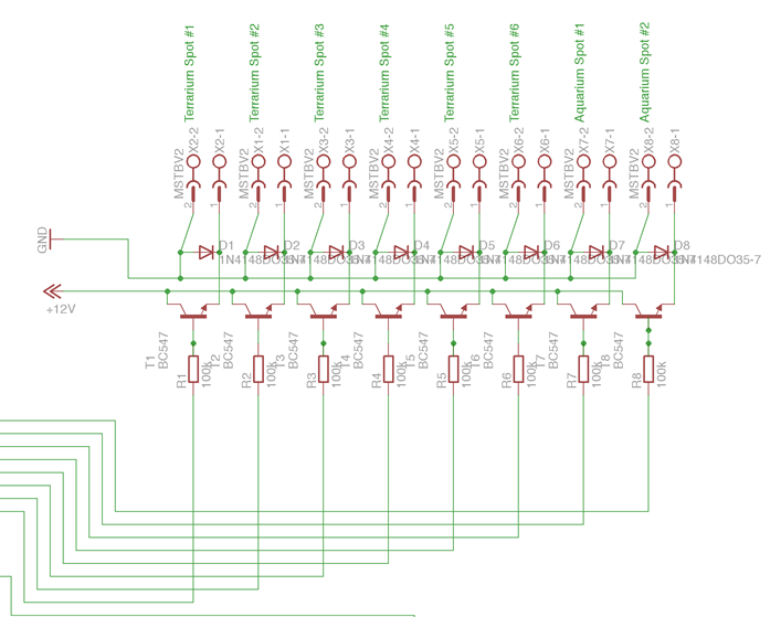

Wenn man Transitoren als Schalter einsetzt, dann in Emitterschaltung. In deiner Schaltung werden an den Relais höchstens 4,3V anliegen. Das ist sicher nicht das was du willst. Die Relais müssen zwischen Collector und 12V und die Emitter gehören auf Masse. Die Basiswiderstände kannste auch etwas kleiner machen. Ich würde so aus dem Bauch heraus 10k nehmen. Gruß Oliver

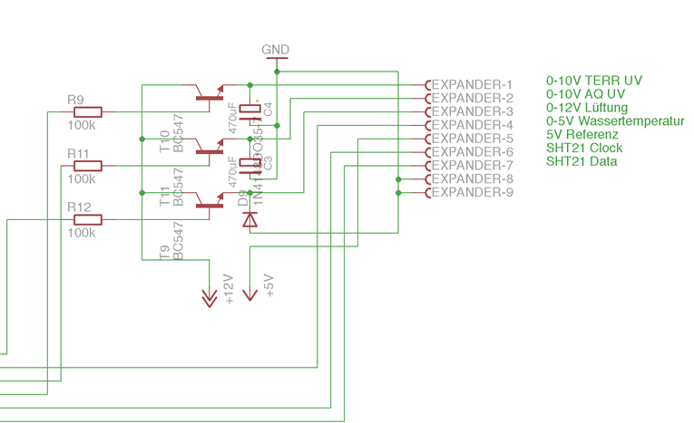

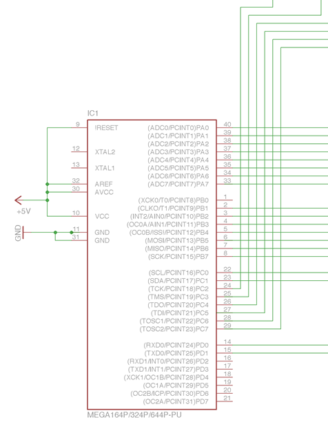

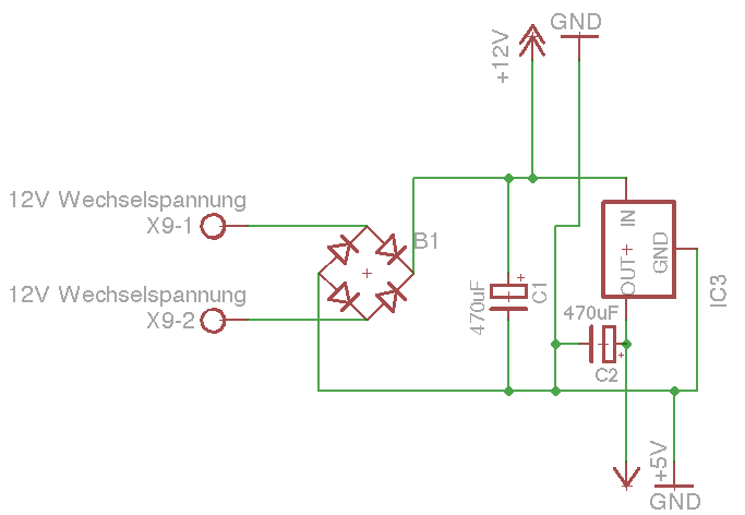

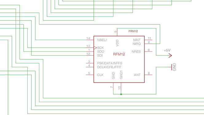

Entschuldige bitte, ich dachte, der Sinn des Projekts erklärt sich durch die Beschriftungen. ad controller.png: Verwendet wird hier ein ATMEL ATmega644-20PU. ad deamon_port.png Kommunikation über ein RFM12 Modul. ad expander.png über diesen Sub-D Ausgang werden EVGs für Leuchtstoffröhren mit 0-10V Steuereingang gedimmt sowie über PWM die Lüftung geregelt (PC Lüfter) Pin 4 und 5 sind für die Wassertemperaturmessung mit einem temperaturabhängigem Widerstand. Pin 6 und 7 sind Anschlusspins für einen SHT21 der sich im oberen Teil des Terrariums befindet. ad netzteil.png Hier stellt ein Ringkerntrafo die nötige Leistung (v.a. für die Halogen-Spots) in 12V zur Verfügung, ein Kondensator glättet diese. Der Spannungsregler und der 2 Kondensator bereiten die 12V für den Controller auf. ad relay_port.png 6 Relais die in einer Verteilerdose sitzen werden über einen Sub-D Anschluss verbunden und geschlatet. ad spotlight.png Hier werden 8 20W 12V Halogenspots mit PWM gedimmt. > In diesem Fall regelt der Transistor die Spannungen am Emitter, daher wird die Last am > Emitter angeschlossen. Die Spannung am Emitter entspricht immer der an der Basis > minus 0,6V, sie folgt der Basisspannung, deswegen auch der Name Emitterfolger. > Daher ist diese Schaltung nicht geeignet, um 12V mit 5V zu schalten." verstehe... Vielen Dank.

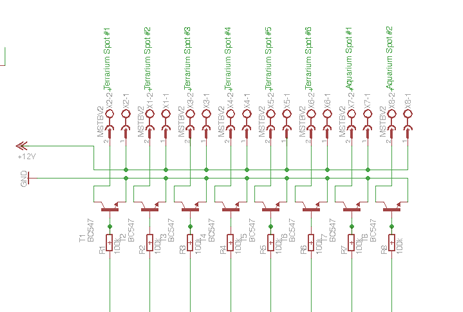

^^ hab das mal auf Emitterschaltung umgestellt. Richtig so?

controller: AREf geht NICHT an +5V. VCC, AVCC und AREF vertragen aber 100nF Keramikkondensatoren nach Masse. Quarztakt scheinst du nicht zu wollen. ISP scheinst du nicht zu machen, du willst wohl den schon programmierten Controller einsetzen. expander: 100k als Basiswiderstand sind viel zu hochohmig, es muß 1/10 des Laststromes fliessen. Ein Elko am Transistor nach Masse ist beim Einschalten ein Quasi-Kurzschluss. So baut man keine PWM->0..10V Schaltung. Such dir mal eine funktionierende aus dem Web, die besteht zumidnest aus Widerstand, Kondensator, OpAmp, 2 weiteren Widerständen, pro Kanal. Auch ein D/A-Konverter mit eingebauter Referenzspannung und OpAmp ist dabei nicht verkehrt, denn deine 12V sind nicht stabilisiert. netzteil: Natürlich geht 12V Wechselspannung nicht an VCC. Wo steht daß der IC3 470uF am Ausgang braucht ? Hast du das aus seinem Datenblatt ? spotlight_2: Wieder 100k. Wie kommst du darauf, daß die BC547 deine Halogenlampen schalten können (die zudem ca. 10 mal mehr Einschaltstrom ziehehn als Betriebsstrom), sind das nur 0.2 Watt Funzeln ? relay_port: Auch 100k. Muß ebenso wie spotlight_2 umgestellt werden auf Emitterschaltung, also abschalten der Masseverbindung der Relais. Ganz allgemein zu Relais an Mikrocontrollern: http://www.dse-faq.elektronik-kompendium.de/dse-faq.htm#F.25.2 Man fragst sich eigentlich, warum du es klug findest, alles neu erfinden zu müssen, solche Grundschaltungen gibt es doch richtig zu tausenden im Netz.

Juhu! Endlich mal eine kreative Brückengleichrichter-Schaltungsvariante. GND geht rein UND GND kommt raus. :) Abblockkondensatoren braucht es auch nicht wie man sieht. Da steht die Schaltung erhaben darüber. :) Ob der Armee armer kleiner "Leiharbeiter-BC547" abrupt die Puste beim ersten Stromkontakt ausgeht, wenn da was von "PC Lüfter" und 20 Watt Halogen in PWM ansteuern steht? :) Auf jeden Fall schon mal 3x Smilie gewonnen. Respekt! Gut's Nächtle!
@MaWin > Quarztakt scheinst du nicht zu wollen. > ISP scheinst du nicht zu machen, du willst wohl den schon programmierten > Controller einsetzen. Kommt dann noch. ad expander: Dachte das geht so, werd mir eine passende Schaltung suchen. > Natürlich geht 12V Wechselspannung nicht an VCC. > Wo steht daß der IC3 470uF am Ausgang braucht ? Hast du das aus seinem > Datenblatt ? Wie drückt man sowas am Schaltplan aus, wenn man 12V Wechselspannung als Spannungsquelle verwendet? Als Eingang die runden Pins und dann erst ab dem Gleichrichter mit VCC rausgehen? Der Gleichrichter wird noch gegen einen L7800er ausgetauscht. Ich habe aber leider keine Ahnung wie man Kondensatoren dimensioniert. > Wie kommst du darauf, daß die BC547 deine Halogenlampen schalten können. Gute Frage wie ich darauf komm. Gibts npn-Transistoren die 20W ad 12V so ca bis 1khz schalten können? > Man fragst sich eigentlich, warum du es klug findest, alles neu erfinden > zu müssen, solche Grundschaltungen gibt es doch richtig zu tausenden im > Netz. Wie meinst du, neu erfinden? Alles was ich "erfinde" ist übersäht mir Fehlern. Von dem her... Aber das Thema ist recht umfangreich, insbesondere wenn man mit Elektronik ansich bisher noch nicht viel zu tun gehabt hat. @Adler Ich für meinen Teil frage mich ob die Intention deines Beitrages von Konstruktivität abweicht und nicht eher in Richtung "große Eier" geht ;D Vielen Dank für die ausführlichen Antworten, Neo
Adler schrieb: > Juhu! Endlich mal eine kreative Brückengleichrichter-Schaltungsvariante. > GND geht rein UND GND kommt raus. Muss man halt beim Anstecken der Spannungsversorgung doch wieder schauen dass man nichts verpolt. Sonst kommt am Ende noch VCC an GND und das will ja keiner....

> Kommt dann noch. Salamitaktik. > Wie drückt man sowas am Schaltplan aus, wenn man 12V > Wechselspannung als Spannungsquelle verwendet? 2 Anschlusspins und 12V~ dazwischenschreiben. > Der Gleichrichter wird noch gegen einen L7800er ausgetauscht. Ähm, ohne Gleichrichter solltest du keine Wechselsapnnung anlegen, ein Spannungsregler war aber schon dort. > Ich habe aber leider keine Ahnung wie man Kondensatoren dimensioniert. Schau doch einfach mal ins Datenblatt des ICs. Und ein wenig Netzteilgrundlagen http://www.dse-faq.elektronik-kompendium.de/dse-faq.htm#F.9 > Gibts npn-Transistoren die 20W ad 12V so ca bis 1khz schalten können? Achte darauf, daß eine 20W Halogenlampe einen Kaltwiderstand von 1 Ohm hat, asn 12V also 12A fliessen, und das dein Transistor aushalten muß. Das wäre z.B. ein ZXTN19020 (15A peak, 7A dauernd). Ein NPN Transistor braucht dazu ca. 1.2A Basisstrom die dein uC nicht liefern kann. Daher bietet sich dort ein LogicLevel MOSFET wie IRF7455 an, der hält den Strom aus und lässt sich von einem uC auch mit 1kHz direkt ansteuern (obwohl 1kHz bei solchen Halogenlampen Unsinn ist, das pfeift, unter 100Hz reichen locker).
Vielen Dank für deine sehr hilfreiche Antwort. > 2 Anschlusspins und 12V~ dazwischenschreiben. Sehr fein, das werde ich so machen. > Ähm, ohne Gleichrichter solltest du keine Wechselsapnnung anlegen, ein > Spannungsregler war aber schon dort. Sind L7800er keine Gleichrichter? "L7800 Series POSITIVE VOLTAGE REGULATORS" > Salamitaktik. Ich hab noch nicht ganz heraussen wie man die ISP Anschlüsse verbindet, weil dort ja das RFM12 die SPI-Plätze belegt. Ich weiß nur, dass der ISP-Adapter hochohmig ist, wenn keine Programmierung läuft. > Schau doch einfach mal ins Datenblatt des ICs. Ich tu mir in den Datenblättern oft mit den Bezeichnungen schwer. z.b. "Small–Signal Current Gain" oO > Daher bietet sich dort ein LogicLevel MOSFET wie IRF7455 an, der hält > den Strom aus und lässt sich von einem uC auch mit 1kHz direkt ansteuern > (obwohl 1kHz bei solchen Halogenlampen Unsinn ist, das pfeift, unter > 100Hz reichen locker). LogicLevel MOSFET sounds good. Kann ich bei PWM davon ausgehen, dass ab ca 24Hz auch bin nicht trägen Verbrauchern kein Flackern mehr wahrgenommen wird? Dann sollte ich ja mit 100Hz generell vorn dabei sein, oder? Für's Generieren mehrere PWM Signale: Dazu würde ich eine Variable von einem Timer rauf- und runterzählen lassen und dann 8x an den entsprechenden Stellen die Portpins toggeln. Die Schalteinheit würde einfach die Zählvariable pollen. Geht das so, oder muss das Schalten der Portpins auch in der ISR passieren? Vielen Dank.
POSITIVE VOLTAGE REGULATORS ... nee, ist kein Gleichrichter, sondern ein Regler für positive Spannung http://de.wikipedia.org/wiki/Gleichrichter#Br.C3.BCckengleichrichter_.28B2.29.28B2U.29 Bei Deiner Versorgungssspannung hast Du schonmal GND als Leitungsbezeichung, und hinter Deinem Gleichrichter wieder GND. Wenn Du mit nem CAD-Programm das dann ins Layout übertragen willst wird Dir das Programm immer ne Verbindung der beiden Signale vorschlagen ... z.B. per Luftlinie. Irgendwann in nem unachtsamen Moment wirst Du fast sicher die Verbindung auch ausführen und damit die Leiterplatte für die Tonne produzieren.
> POSITIVE VOLTAGE REGULATORS ... nee, ist kein Gleichrichter, sondern ein > Regler für positive Spannung Schon klar. Bin da bissl auf der Leitung gestanden. Ist das Netzteil jetzt besser? Vielen Dank.
Hi, im Prinzip ja aber verwirrend gezeichnet. Dreh IC3 so, daß out und C2 rechts sind. für C2 10µ und 100n Keramik. Letzteren auch an Vcc und Avcc. Ja, 100Hz (bzw. irgendwas in der Größe das sich mit nem Timer ergibt) kannst Du locker in der Hauptschleife machen. Im Interrupt die Dinger einschalten (oder Flag setzen und in der Schleife einschalten) und ständig auf ausschalten pollen. Wenn da mal ne kleine Verzögerung auftritt durch irgendwelche anderen Interrupts dürfte das bei Funzeln egal sein. Gruß, Norbert
