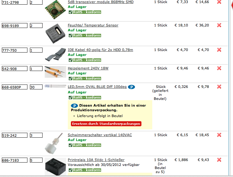

Nach Rund 5h Internetrecherche bin ich noch nicht wirklich
weitergekommen, bei der großen Anzahl an Relais, SSRs etc. etc.
Wie löse ich das Problem am elegantesten? Wichtig wäre mir, dass
zumindest bei [R]'s der Preis pro Kanal 2.50€ nicht übersteigt.
*ad 230 Volt löten:*
Wenn ich jetzt passende Relais gefunden habe, kann ich die dann auf
Lochrasterplatinen verlöten, wenn ich die Kontakte mit Heissklebepunkten
isoliere und das ganze dann von einem Elektriker prüfen lasse?
Da das die 2 LEDs und 3 Taster vom Pollin-Board schon langweilig werden,
befindet sich im Anhang meine vorerste Bestellung. Bitte mal
drüberschauen, damit ich nicht Teile bestelle, die ich nicht verwenden
kann.

230V-Relais ? Das nennt sich "Zuckerwürfel" und kostet so 1€ (Finder
36.11 oder HJR3FF).
Aufbau ? Sauber aufbauen und keine Litzen-Drähtchen frei "rumliegen"
lassen.
Als Isolation reicht schon wenig (5mm Raster), für
Blitzschlag-Überspannung reicht es nicht.
Gast #2493952
Vergiss Lochraster bei 230V Relais.
Besorge dir lieber eine fertige Karte
http://www.bksoft.de/index_licht24pro.htm
Velleman K8056 sieht ganz ok aus, mit VDR
an jedem Relais und Schraubklemmen (und
das untenstehende Board hat die serielle
Schnittstelle schon on board, passt gut).
Für die Dimmfunktion hab ich nichts fertiges
gefunden, immer nur DMX Dimmerpacks, also:
Beitrag "Lasten bis zu 25A 250V schalten"
Dann kannst du den Rest der Schaltung mit einer
http://www.pollin.de/shop/dt/MzU5OTgxOTk-/Bausaetze_Module/Bausaetze/Funk_AVR_Evaluations_Board.html
erschlagen und brauchst dich um Selbstbau nicht mehr
kümmern, nur noch anschliessen und programmieren.
Gast #2493964
Heißkleber ist kein geeignetes Isoliermaterial. Brauchst Du auch nicht.
Das ganze musst Du sowieso mit Abstandshaltern in ein vernünftiges
Gehäuse einbauen. Viel wichtiger ist die Einhaltung der erforderlichen
Kriechstrecken (siehe Leiterbahnabstände). Bei Lochraster müsstest
Du dafür eine Reihe Lötaugen entfernen. Sauberes Arbeiten und ein
durchdachter sauberer Aufbau ist bei 230V ein absolutes Muss!
Zu den Relais:
Du musst beachten, dass die Angabe 10A nur für ohmsche Lasten gilt. Bei
induktiven Lasten wie Motoren wird es weit weniger sein (schau ins
Datenblatt). Vergesse die Snubber an den Relaiskontakten nicht.
Zum Dimmen:
Was für Lampen sind das? Spannung? Falls es Halogenlampen sind: mit
elektronischen oder konventionellen Trafo?
OP #2493968
36.11 oder HJR3FF).
Danke, das erleichtert in der Preiskalkulation einiges ;D
Jedoch, wie mache ich aus den 5V Logik-Ausgang die 12V Nennspannung des
Relais?
Weiß nicht... Hab irgendwie die Erfahrung gemacht, dass individuell
angepasste und selbst aufgebaute Projekte meist effektiver sind,
deswegen würd ich das gerne selber Bauen.
Ergo:
>Aufbau ? Sauber aufbauen und keine Litzen-Drähtchen frei "rumliegen" lassen.
http://www.pollin.de/shop/dt/MzU5OTgxOTk-/Bausaetz... erschlagen und brauchst dich
um Selbstbau nicht mehr kümmern, nur noch anschliessen und programmieren.
Das Standard Pollin Evaluation Board hab ich schon, funktioniert auch
super. Über den Extention-Port (glaub so heißt das 40-polige Ding) will
ich die Peripherie als Doppeldecker verbinden. Also eine gleich große
Lochrasterplatine über das Pollin Board, mit IDE-Kabel verbinden, und
oben die Relais aufbauen. Eventuell noch eine Etage für RFM12 etc. - das
ganze dann in ein Case - so hätte ich mir das Vorgestellt.
Dachte schon, weil es ja auf der Verpackung steht :D
>Bei Lochraster müsstest Du dafür eine Reihe Lötaugen entfernen.
Wie läuft das dann bei Platinen ohne Lötaugen? Braucht man ja nicht
unbedingt, oder?
>  Bei induktiven Lasten wie Motoren wird es weit weniger sein
Also die Geräte, die Motoren verwenden, haben alle sehr wenig Leistung
(einfache Zimmerbrunnenpumpen, MiniNebler, LEDs, etc - also nur wenige
Watt)
Hätte da an ein Niedervolt-Halogensystem gedacht. Speziell für's
Aquarium/Terrarium find ich die recht geeignet. Trafo ist noch nicht
gekauft, von dem her egal.
Vielen Dank für die hilfreichen Antworten,
Markus
#2493993
> Relais?
Autsch... vielleicht solltest du dir das mit dem selbst bauen doch
nochmal überlegen...
           .---->|--------12V
           C----Relais----12V
5v---1k----B
           E----GND
Nimm einen Standard NPN (z.B. BC338) und als Freilaufdiode irgendwas in
richtung 1n4007
Gast #2494493
Dann bleiben dir aus meiner Sicht 3 Möglichkeiten:
1. Konventioneller Trafo mit Phasenanschnitt dimmen.
2. Elektronischen Trafo mit Phasenabschnitt dimmen. Es existieren auch
einige elektr. Trafos, die sich mit Phasenanschnitt dimmen lassen.
3. Elektronischen Trafo mit Steuereingang verwenden. Bei denen lässt
sich die Helligkeit mittels einer Spannung steuern (meist 0-10V). Das
wäre in meinen Augen für Dich die beste Lösung. Du müsstest dann nur
noch die Steuerspannung erzeugen.
> Relais?
Siehe Relais mit Logik ansteuern. Schau dir auch mal in diesem
Zusammenhang den ULN2803 an.
#2494554
> 36.11 oder HJR3FF).
Diese Relais finde ich für 230V nicht so geeignet, weil der 230V-
Kontakt ziemlich dicht bei den Spulenanschlüssen sitzt. Eine solche
Bauform (gibts natürlich auch von anderen Herstellern):
http://www.pollin.de/shop/dt/ODk1OTU2OTk-/Bauelemente_Bauteile/Mechanische_Bauelemente/Relais_Zugmagnete/Relais_HANKUK_HR_CR7DC12.html
Ist da besser geeignet. Man kann dann alle Relais entlang einer
Platinenkante aufreihen und hat dann nur einen schmalen Bereich
von ca 1cm Breite mit Netzspannung. Diesen Bereich kann man dann
zusätzlich mit einem Stück Pertinax o.ä. abdecken. In ein berüh-
rungssicheres Gehäuse muss man die Schaltung natürlich trotzdem
stecken.
Gruss
Harald
OP #2494975
>jedoch, wie mache ich aus den 5V Logik-Ausgang die 12V Nennspannung des Relais?
Was ist mit diesem Relais:
>Spulenspannung  5V DC
http://at.rs-online.com/web/p/products/4926710/
Klingt auf alle Fälle sehr gut :D
Vielen Dank,
Markus
