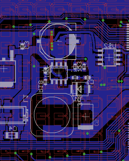

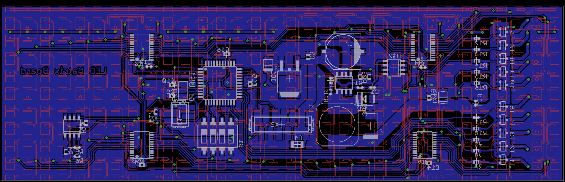

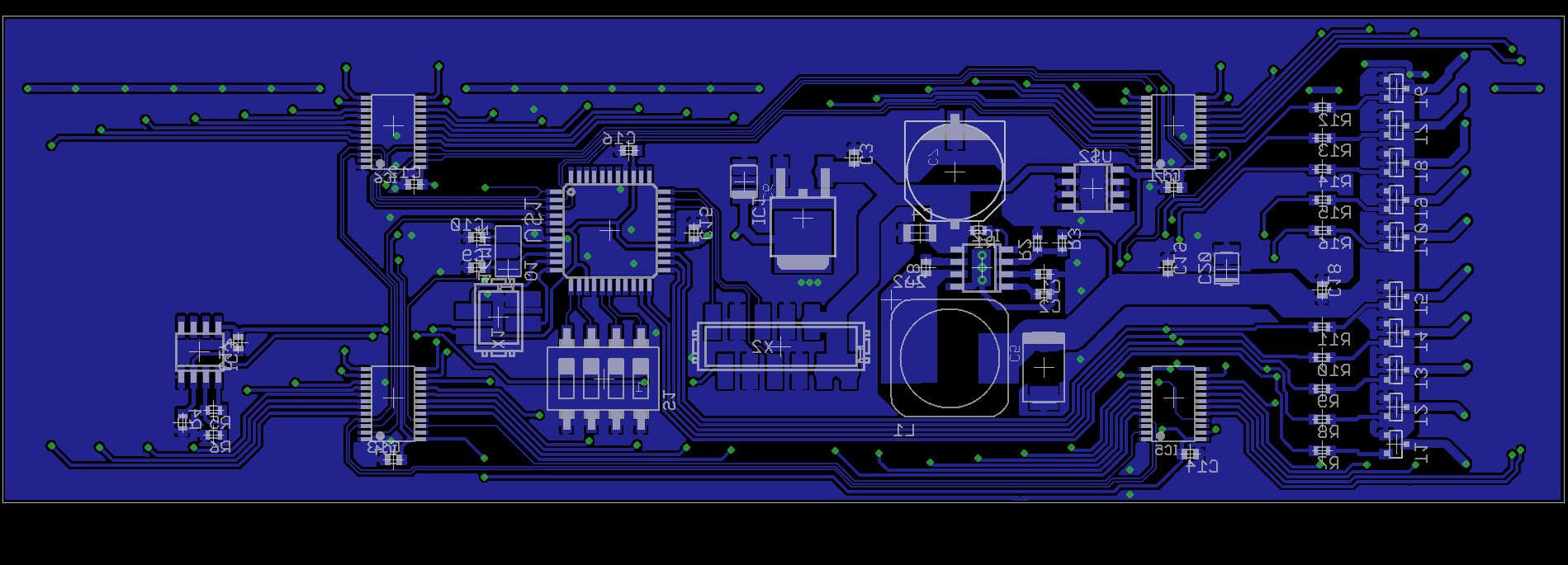

ich hab mal eine Frage. Ich plane gerade eine kleine LED-Matrix die man
dann modular aufbauen kann. Im Anhang befindet sich ein Bild von der
Platine eins solchen Modules (es hat 320 LEDs).
Habt ihr ein Feedback zu der Platine? Verbessungsvorschläge?
Und eine Frage habe ich noch: Der Schaltregler liegt ja nun auf der
Rückseite, im Prinzip direkt zwischen den gemultiplexten LEDs wird der
dadurch irgendwie gestört oder stört der Schaltregler die LEDs? Sonst
müsste man noch eine Masse-Lage einziehen...

Hans Peter schrieb:> Habt ihr ein Feedback zu der Platine? Verbessungsvorschläge?

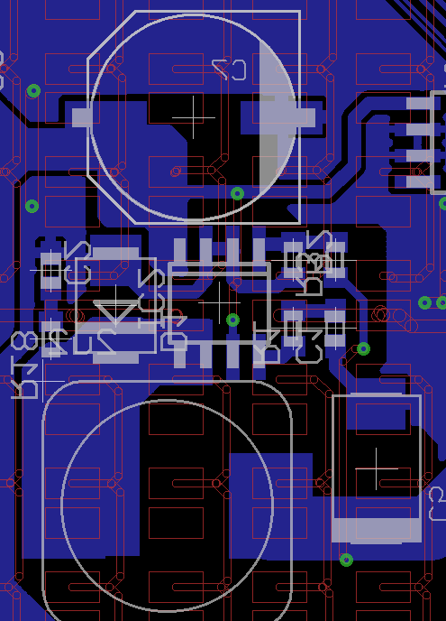

Kannst du mal nur das Layer mit Schaltregler posten, also ohne den LEDs?
Weil Blau auf Schwarz kann man schon schlecht unterscheiden und wenn
dann noch rote Striche das Ganze überdecken wirds unleserlich.
Naja, Masseflächen sind zwar hipp, hier aber vollkommen zerschnitten.
Der Schaltregler wird schon irgendwie funktionieren, gut aber eher
nicht. Zeichne mal die Strompfade ein und staune.
Und 10k Gatewiderstände für deine High Side MOSFETs? Eher nicht.
Ich würde C5 um 180° drehen, C7 um 90°, ggf. U$2 ein bisschen
verschieben und dann mal weiterschauen. Ziel wäre eine "dicke"
Massefläche, an der die Kondensatoren deiner Versorgung (C5, C7,...)
hängen. Momentan hat zumindest C5 eine ziemlich "lange Leitung".
Mein Vorschlag wäre außerdem C5 und IC2 in der Position zu tauschen,
dann werden die Schleifen kleiner. Die Schleifen sind nämlich nur
deshalb so groß weil die Bauteile so groß sind. Der Trick ist eben
beide Schleifen möglichst gleich groß zu designen.

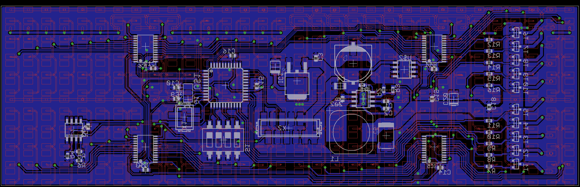

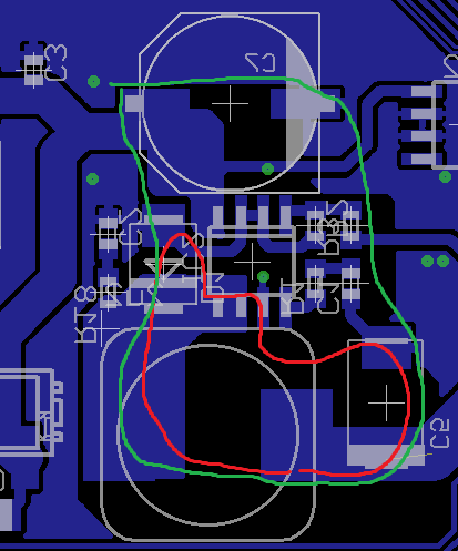

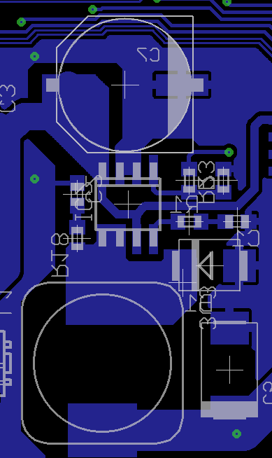

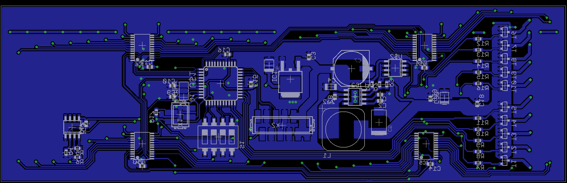

Danke für Eure Antworten!
Ich habe den Schaltregler aus Kostengründen ausgetauscht... deswegen
hier der neue ich habe mal versucht diese Zrkel selber einzuzeichnen...
Ich seh nicht direkt wie ich es noch viel besser verlegen kann..
@ Hand Peter (Gast)
Und dabei geschummelt. Der Strom fließt nur dort lang, wo auch Kupfer
ist. Und da du ja mehrlagig arbeitest, musst du die Layer auch
einblenden.
Tja, was nicht heißt, dass es nicht besser geht. Du machst zuviel mit
VIAs rum, um dein Masseflächenfüllfetisch ist auch kontraproduktiv. Lass
sie erstmal weg! Und layoute möglichst einseitig und kompakt. Vor allem
die Hochstrompfade sollte man möglichst ohne VIAs hinkriegen, dann wird
es meist auch kompakt. Den Krümelkram kann man dann nahezu beliebig
layouten, da spielen VIAs auch keine Rolle.
MfG
Falk
Hallo Falk,
vielen Dank.... Ich hab jetzt mal die Massefläche durchgehender gemacht.
Mit Vias sind jetzt nur noch die Steuersignale von Regler, Also Enable
und der eine Widerstand von FB.
@ Hand Peter (Gast)
Naja, nicht wirklich besser.
>Mit Vias sind jetzt nur noch die Steuersignale von Regler, Also Enable>und der eine Widerstand von FB.
Also entweder bin ich doof oder du hast dein Package spiegelverkehrt
angelegt. Pin 5 ist GND, das ist bei dir das Pin oben links. Da dein IC
aber unten liegt, ist dort eigentlich Pin 1.
Und wo ist D1 in deinem Schaltplan? Oder passen Schaltplan und Layout
nach drei Änderungen nicht mehr zusammen? Alles sehr merkwürdig.
MFG
Falk

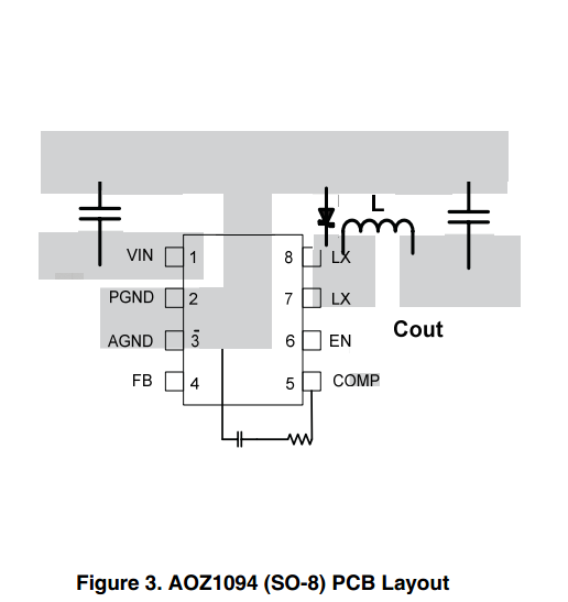

Lothar Miller schrieb:> Das einlagige Beispiellayout auf der Seite 13 hast du gesehen?
Im Datasheet von dem vorhergehenden Regler war auch ein Musterlayout.
Wurde anscheinend auch nicht beachtet. Allerdings kam die Schaltung
ohne Diode aus.
Die Schleifen in dem Muster-Layout würden mich mal interessieren.
Michael S. schrieb:> Das wird dem Lothar kaum gefallen
Oh doch, die sind recht gut.
Allerdings könnte man mit der Masse auch "oben rum" fahren...

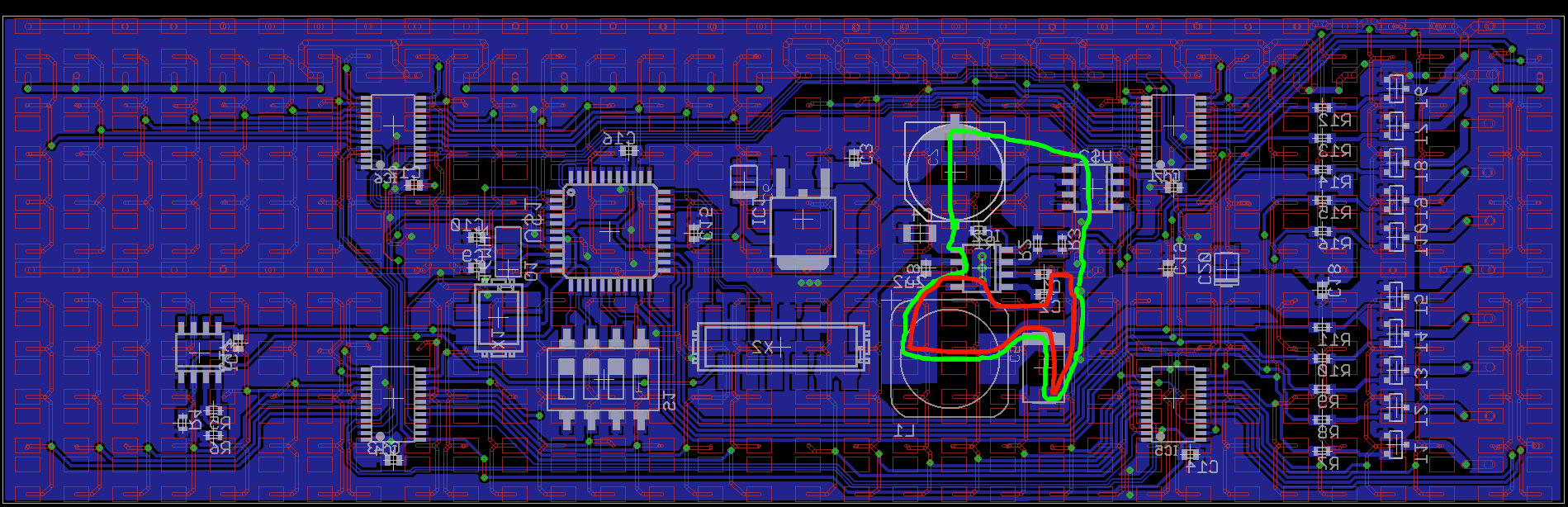

Kannste in deinem Design nicht mal die Schleifen einzeichnen, damit
man das nachvollziehen kann?

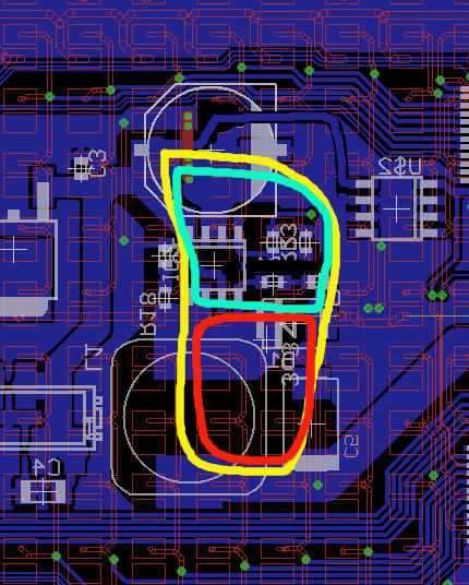

Michael S. schrieb:> Kannste in deinem Design nicht mal die Schleifen einzeichnen, damit> man das nachvollziehen kann?
Bittesehr: alles auf der selben Lage, genau wie im Layoutvorschlag.
Gelb: Laden
Rot: Freilauf
CYAN: Recovery (den habe ich neu dazugenommen... ;-)
