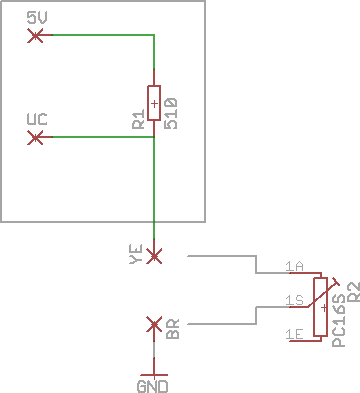

gegeben ist eine "blackbox" an der ich nix ändern kann, dort drin ist
ein microcontroller mit analogem eingang an einem spannungsteiler 510
ohm zu x.
x wird herausgeführt und kommt an einen poti mit ebenfalls 510 ohm.
ich möchte nun dieses poti möglichst einfach durch einen microcontroller
ersetzen.
es fließen maximal 10mA.
wie kann ich das realisieren? ich steh grad aufm schlauch. ich hatte mit
überlegt bei poti=510ohm fallen über diesen 2,5V ab bei 255ohm=1,25V
usw.
einfach eine spannung anlegen bringt aber nix.
wie löse ich das nun?

510 Ohm zwischen YE und BR.
C = etliche µF parallel dazu.
pnp-Transistor mit C nach YE, E nach BR,
B über 10 kOhm zum PWM-Ausgang eines µC.
Bei passender PWM-Frequenz und Variation
des PWM-duty-cycle kann das Poti perfekt
simuliert werden!

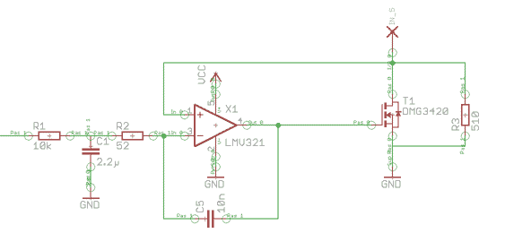

da das problem was ich hatte regelmäßig auftaucht aber nie ordentlich
dokumentiert wurde, möcht ich das hier mal tun.
enhält meinen schaltplan wie ich ihn verwendet habe, der 510 ohm
widerstand parallel zum fet hab ich nicht verbaut.
verdendet hab ich den opv LMV321 RS: 738-5305
http://de.rs-online.com/web/p/operationsverstaerker/7385305/
und den mosfet DMG3420 RS: 751-4092
http://de.rs-online.com/web/p/mosfet/7514092/
der schafft 5 ampere, das reicht für die meisten anwendungen

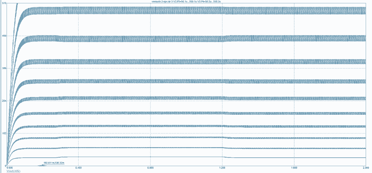

zuerst simuliert in microcap
pwmfrequenz: 976Hz (1Mhz µC, 10bit pwm)
mit RC von 30kohm und 2.2µ ist der ripple minimal. aber in der realität
zeigte sich das die schaltung schon ohne! rc glied funktioniert (dann
fiept es allerdings mit 1khz) deswegen hab ich das zugunsten der
grenzfrequenz abgeändert
die sprünge sind recht genau 50pwm-steps
x-achse: zeit bis 2 sekunden
y-achse: widerstand bis 510 ohm

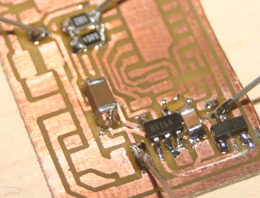

so sieht das aufgebaut aus, schön klein. die drähte die weggehen sind
übrigens 0.5mm

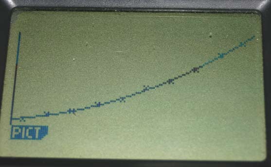

wie man schon in der simulation sieht ist das ganze nicht linear.
das diagramm ist enstanden auf basis von messwerten in der schaltung
ist ziemlich exakt eine quadratische funktion. der graph ist
ausgerechnet, die kreuze sind die messwerte.
x-achse: widerstand
y-achse: pwm-wert
Naja, mit der Eingangsspannung/PWM stellst Du die Spannung am Ausgang
ein.
Quasi ein Spannungsteiler, wo man die Ausgangsspannung vorgibt und der
untere Widerstand stellt sich danach ein.
Das kann man in Deinem Fall mit
Ue = Rx * 5V/(Rx+510Ω)
ausrechnen.
Rx ist der Widerstand der erzeugt wird, Ue ist die Steuerspannung.
Jobst
von Markus B. (scrap)
gut ich hab das ganze mal umgestelt:
das erklärt auch warum der widerstand über 2.5V durch die decke geht
aber eine quadratische funktion ist das doch nicht oder?
von Jobst M. (jobstens-de)
Nö. Das war ja auch nur Deine Vermutung. ;-)
Eine Parabel würde immer weiter ansteigen. Deine Kurve ist unten bei 0V
mit 0Ω und oben bei 5V mit einem unendlich großen Widerstand zu Ende.
Darüber und drunter würden negative Werte und weiterer Blödsinn
gut, die oben gennante formel stellt den zusammenhang dar zwischen
steuerspannung und widerstand.
da ich ja aber sowohl in der simulation, alsauch real eine
nichtlinearitär drin habe muss der zusammenhang zwischen meinen pwm
steps und dem ausgangswiderstand nicht linear sein.
die oben ganannte formel kann also für diese anwendung nicht stimmen
(auch wenn sie prinzipiell stimmt) weil ja der zusammenhang zwischen pwm
steps und erzeugter spannung linear ist.
ich gehe davon aus das die abweichung also auf die opv-fet geschichte
zurückzuführen ist.
wieauchimmer ich brauche nun eine formel mit der ich den zusammenhang
zwischen pwm step und widerstand darstellen kann.
ich bin in meinem wertebereich von einer quadratischen funktion
ausgegangen, aber es ist wohl eine e-funktion. in meinem wertebereich
ist die abweichung von beiden aber  aber gering.
für die praktische anwendung interessiert mich:
welchen pwm wert muss ich einstellen um den-und-den widerstandswert
herauszubekommen.
vielleicht kann man das auch ausrechnen, ich habe jetzt einfach mal 2
werte gemessen.
also zweimal pwm-wert und zugehöriger widerstand
nun bekommt man eine formel raus mit der man alle zwischenschritte
interpolieren kann die definiert ist mit:
wobei
und
ich hoffe es hilft wem.
Die Formel ist nicht linear, es ist eine Hyperbel - wie ich schon
schrieb.
Jobst
