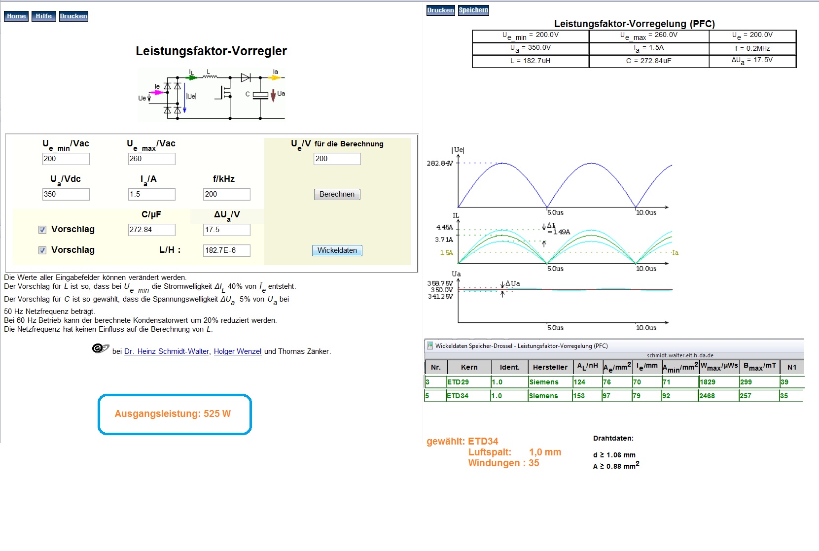

von Klaus R. (klara)
Hallo M.H.,
ich habe als Schaltfrequenz 200KHz gewählt. Für das PFC entschied ich
mich einen ETD34 mit 1,0mm Luftspalt zu nehmen. Ein ETD29 mit 1,0mm
Luftspalt wäre auch gut geeignet, jedoch kam der ETD34 mir besser bei
dem Wicklungsaufbau entgegen. Hier nehme ich übrigens einen IRF840. Für
den Trafo habe ich mich ebenfalls, wegen dem Wicklungsaufbau, für einen
grösseren Kern entschieden, einen ETD49.
Für diese Frequenz ist als Kernmaterial GL87 oder N87 geeignet. Kerne,
Spulenkörper, HF-Litze und Isoliermaterial habe ich bei
http://www.spulen.com/shop/ bezogen. Die haben auch Info-Material zu
Kernen usw..
Zum Thema PFC. Als privater Bastler ist man nicht gezwungen eine PFC
einzusetzen. Ist ja auch ein Mehraufwand. Bei meinen Simulationen mit
LTSpice sah ich jedoch, dass ohne PFC die Ladeelkos irre hohe
Stromspitzen verkraften müssen. Bei einer Brücke hat man alle 10ms eine
Spannungsspitze. Der Ladeelko zieht sich seine Energie dann in ca. 1,5
ms ein. Soll er einen Dauerstrom von 1,0A liefern, sind es ca.
10ms/1,5ms x 1,0A =6,7A. Davon kannst Du wieder 1,0 A abziehen. Als
nächstes muss man bei der Wahl des Ladeelkos auf den zulässigen Rippel
achten. Und dann wird es bei solchen Spitzen etwas eng mit der Auswahl.
Gruss Klaus.

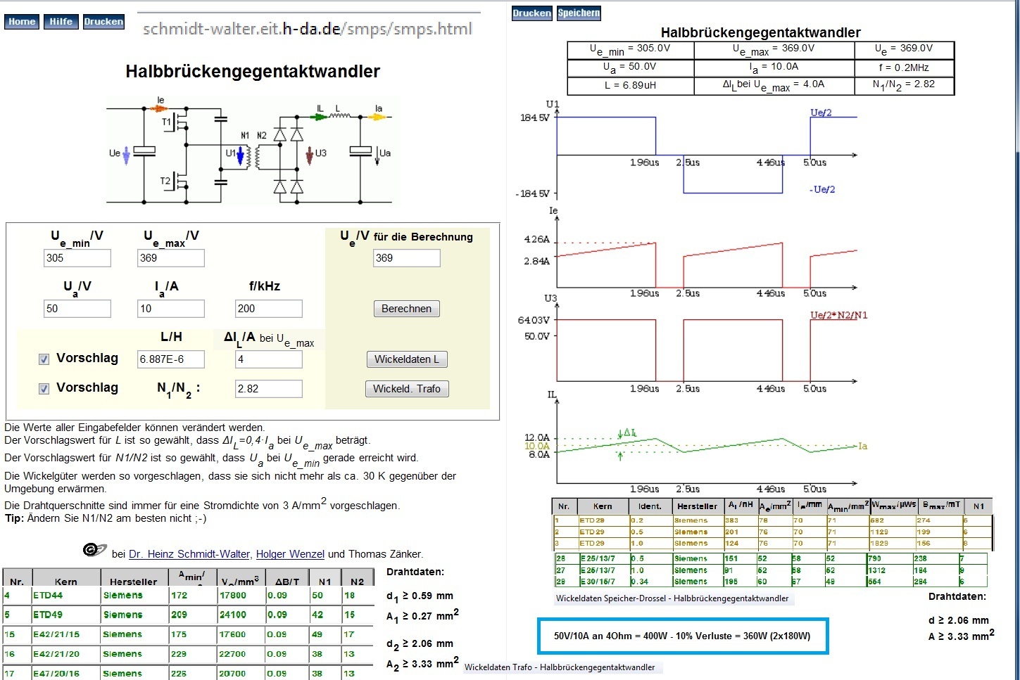

von Max H. (hartl192)
Klaus Ra. schrieb:
> Kerne,
Welche HF-Litze und Isolierung hast du für den ETD49 verwendet?
Hallo M.H.,
Schmidt-Walter schlägt bei 10 A > 3,33 mm² vor. Der Spulenshop hat
Hochfrequenzlitze 250 x 0,1 mm, seidenumsponnen, mit 2,21 mm². Deshalb
habe ich zusätzlich Hochfrequenzlitze 150 x 0,1 mm, seidenumsponnen, mit
1,178 mm² parallel dazu gewickelt.
Man sollte sich zuvor genau überlegen was wirklich nötig ist. In meinem
Fall versorge ich damit zwei Class-D Verstärker mit dem TAS5630. Deshalb
hatte ich 500W im Auge. Nur die Box verbrät keine 500W Dauerleistung.
Deshalb hätten es 250 - 300 W wohl auch getan. Und dann wäre ich sicher
mit 2,21 mm² gut klar gekommen. Und dann hätte ich auch einen ETD44
nehmen können. Eine Entwicklung ist eben meist ein iterativer Prozess.
Die Hochfrequenzlitze 250 x 0,1 mm habe ich dann sinnvollerweise auch
für den PFC genommen.
Für die Primärwicklung habe ich Hochfrequenzlitze 60 x 0,1 mm,
seidenumsponnen, mit 0,48 mm² genommen. Es wären aber nur > 0,27 mm²
erforderlich gewesen. Die Wicklung habe ich auf 2 Lagen verteilt, die 50
V - Wicklung dabei in der Mitte. Zur Netztrennung ist ein Rand von 4 mm
zum Spulenrand erforderlich. Die lies sich gut einrichten.
