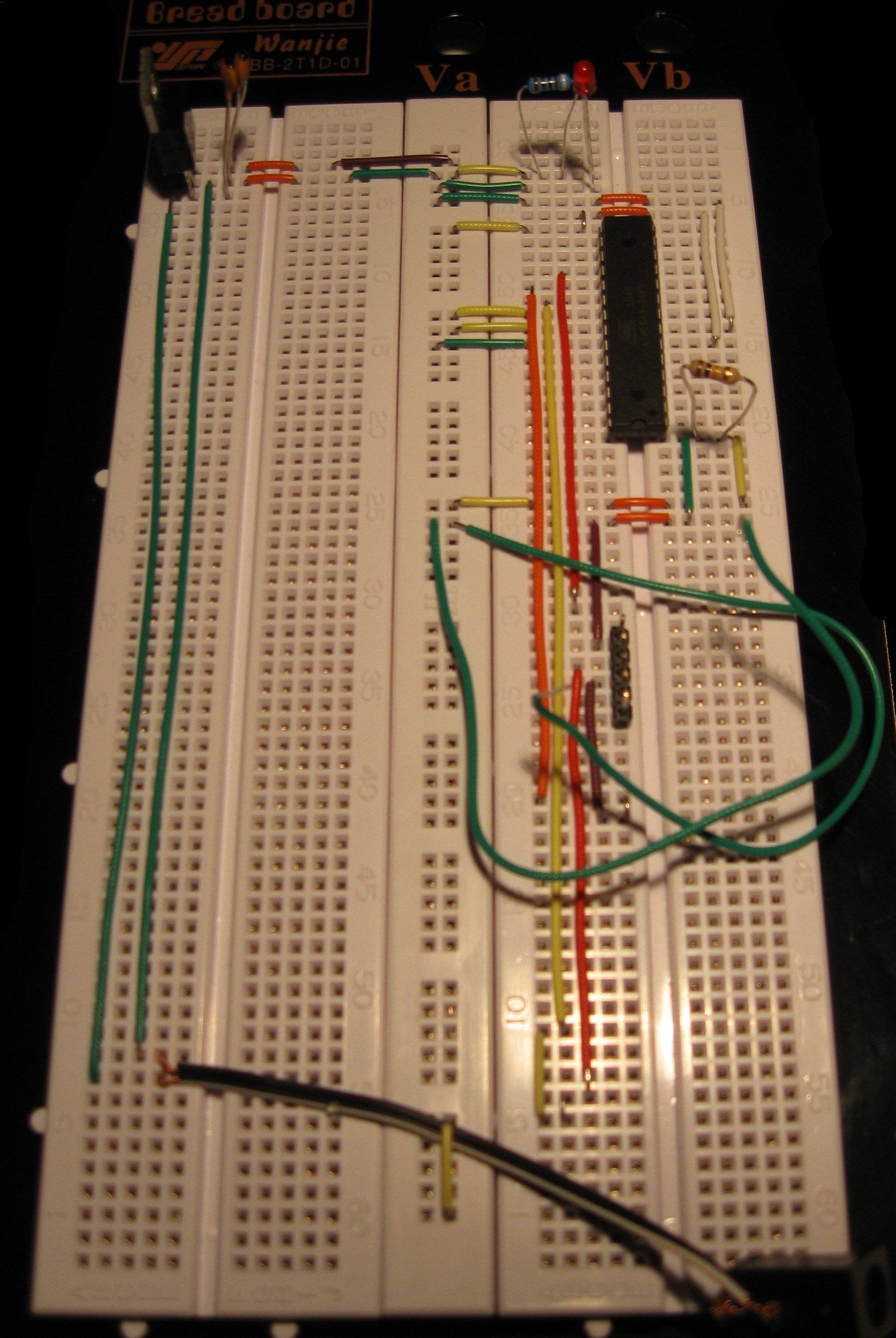

Guten Abend an alle µC-Besitzer!
Ich würde auch gern mit einem µC programmieren und habe daher ein paar
Dinge eingekauft und bin gerade am probieren.

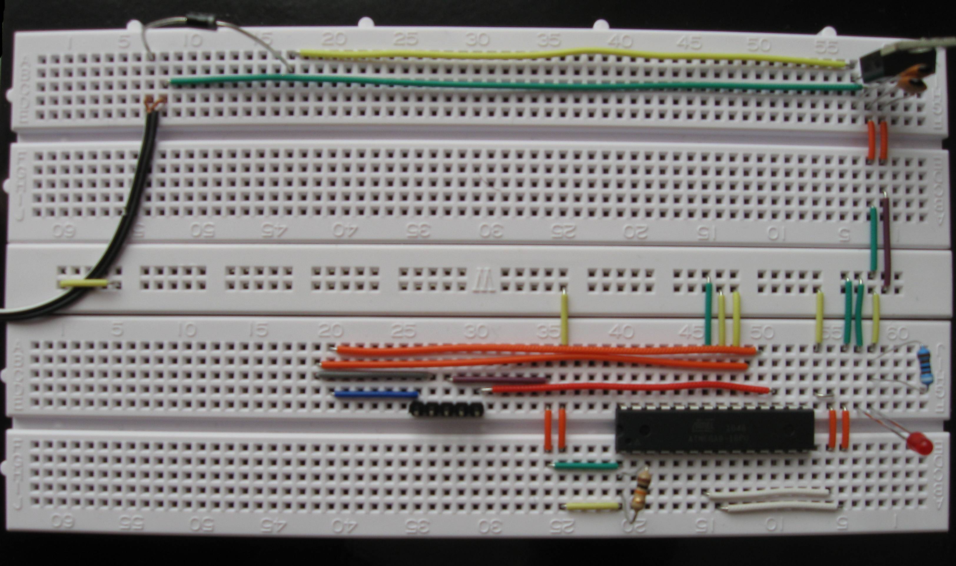

Auf dem Foto seht ihr meine Schaltung.
Der Spannungsregler und die Kondensatoren liefern stabilisierte 5V, das
LED leuchtet für mich zur Kontrolle, ob überhaupt eine Spannung anliegt.
Im Tutorial wurde empfohlen, einen Programmer zu kaufen, was ich getan
habe. Er ist laut Beschreibung kompatibel zum STK200 und besitzt einen
10-Pin-Stecker.
Der ATMega8 bekommt seine Daten durch den schwarzen Stecker auf dem
Steckbrett und zusätzlich werden GND und VCC direkt in die Ports
hineingesteckt (ist zwar eine 'russische' Lösung, aber ich hatte
vergessen, das passende Gegenstück zu kaufen).
Soweit, so gut.
Ich nutze GNU/Linux in Verbindung mit uisp.
Der Controller kann mittels
uisp -dplt=/dev/parport0 -dprog=dapa
avrdude -v -p atmega8 -c stk200 -P /dev/parport0 -i50
als 'root' nicht gefunden werden.
i50, habe aber auch i60...i90 ausprobiert. Kein Erfolg.
Was mache ich falsch?

Ich habe meine Schaltung nochmal überflogen und habe festgestellt, dass
der Rest-Pin vertauscht wurde. Auch habe ich noch eine Diode an Plus
geklemmt, wie es im Tutorial Selbstbau erklärt wurde.
Trotz der Änderung klappt es dennoch nicht.
Gast #2597251
Kann das sein, dass du deine Schaltung nicht mit Spannung versorgst? Das
schwarz-graue Kabel rechts unten ist nirgends angeschlossen.
Der RESET Widerstand rechts in der Mitte bei AVR-Pin1 sieht auch seltsam
aus. Für mich ist der kurzgeschlossen! Wenn das stimmt, kann kein
Programmieradapter der Welt dden Reset auf LOW ziehen!
Ich an deiner Stelle würde meinen Aufbau, der schwer/mühsam
nachzuverfolgen ist, komplett zerrupfen und neu gemäß
http://www.mikrocontroller.net/articles/AVR-Tutorial:_Equipment#Beispielhafter_Aufbau_auf_einem_Steckbrett
aufbauen. Zur besseren Nachverfolgung würde ich für alle Vcc Leitungen
ROTE  Leitungen und für alle GND Leitungen SCHWARZE Leitungen benutzen.
GRÜN, GELB und ORANGE würde ich für MISO, MOSI und SCK benutzen. Ein
Stück der GRAUEN Leitung inkl. angelöteten Pins für die RESET Leitung.

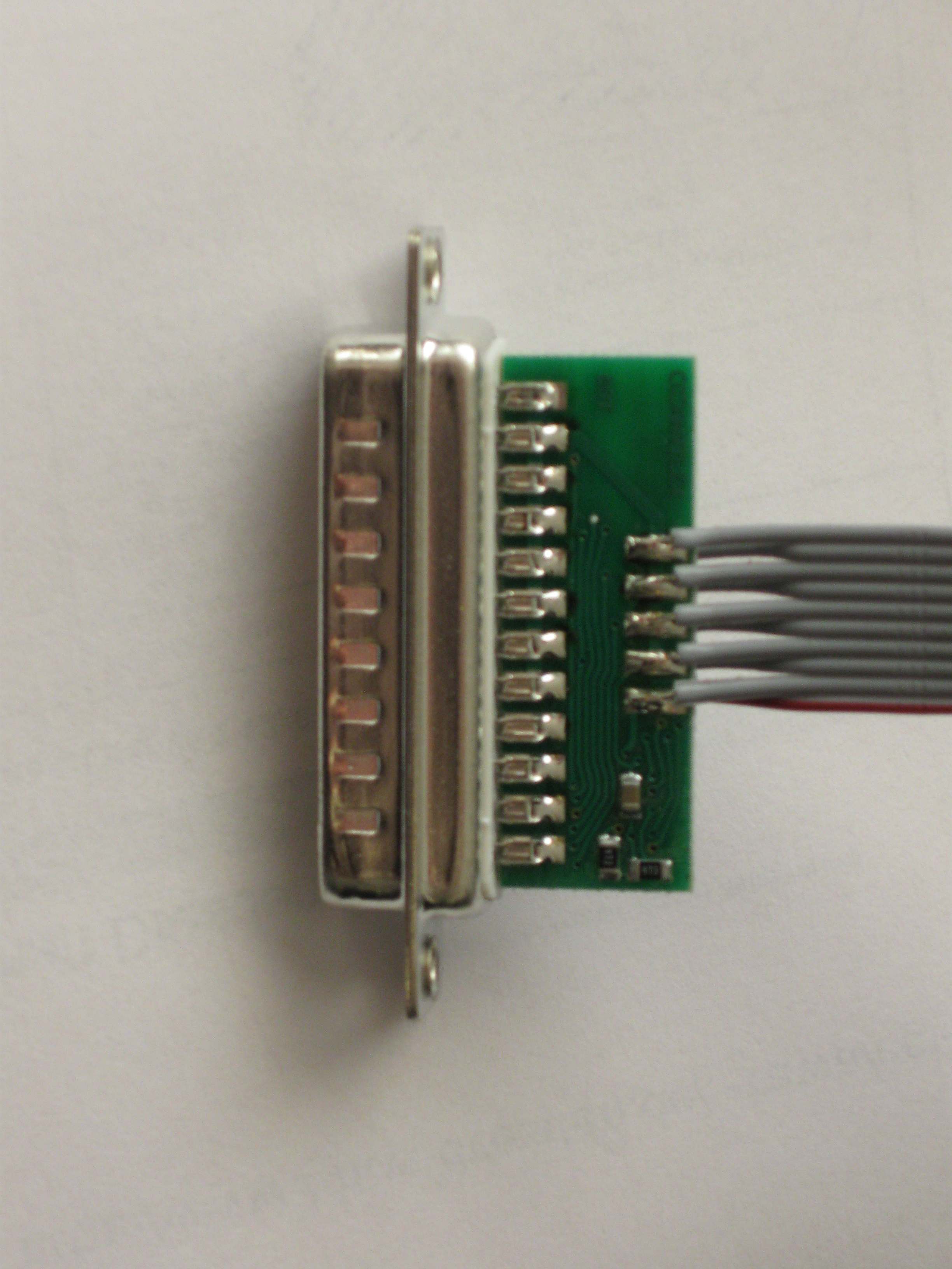

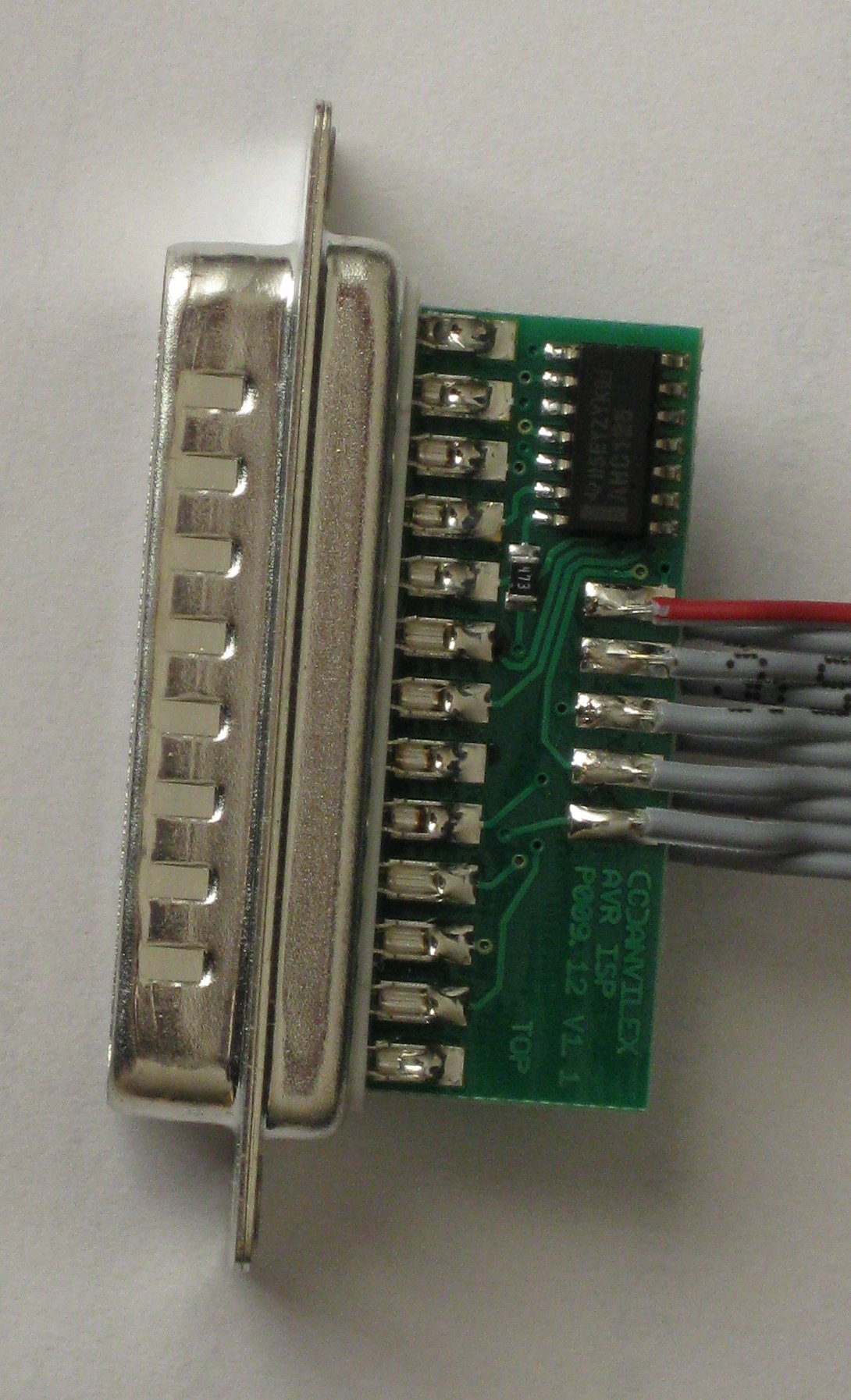

Da es ein 10-Pol SPI ist, tippe ich auf einen 74LS244 als Treiber und
dann fehlt ihm von aussen die Betriebsspannung.
Auf seinem Board sehe ich naemlich nur 5 Pinne am SPI, fehlt also schon
mal einer, wenn VTG gebraucht wird.
Also Gehaeuse aufmachen und nachgucken.

OP #2597345
>Hat dein PC eine "echte" parallele Drucker-Schnittstelle
Ja.
Natürlich gebe ich da Saft drauf, aber du lässt ja auch nicht den Motor
deines Autos laufen, wenn du ihn nicht brauchst, oder? ;)
>nachzuverfolgen ist, komplett zerrupfen und neu gemäß aufbauen.
Die Schaltung ist aber zu aufgebläht. Hier habe ich nur das, was ich
brauche.
>Ist +5V an allen Vcc Pins und am RESET-Pin vorhanden, wenn GND/COM
>(schwarz) vom Multimeter an GND vom AVR angeschlossen ist?
Ich habe am RESET-Pin, AREF, AVCC und VCC jeweils ~4,3 V anliegen.

Siehe Anhang. Ich habe es sowohl mit dt006 als auch mit stk200 als
Programmer versucht. Gleiches Ergebnis.
Zum Thema ISP habe ich das Innenleben angehangen.
(Firma: Huddel und Brassel Ltd.) Persönliche Seite #2597349
Moin,
nur kurz.
Der Widerstand an der LED ist kurzgeschlossen, der am Reset auch.
Zumindest so weit ich diese Boards kenne. Kurz unter dem LED Widerstand
geht eine Leitung in's Nichts. Danach ist kaum was zu erkennen, da du
das Foto schraeg gemacht hast. Man vertut sich leicht mit den Reihen.
Besser ist du machst nochmal eins von oben. Ruhig wieder so gross.
Alles auseinander nehmen halte ich fuer unnoetig. Sind eher
Fluechtigkeitsfehler.
Und lege die Leitungen nicht um so viele Ecken, nur weil die Draehte
mechanisch nicht passen. Mach sie passend, die Grundschaltung bleibt ja
dann sowieso immer gleich.

OP #2597355
>Der Widerstand an der LED ist kurzgeschlossen.
Der fungiert als Vorwiderstand der LED und ist, soweit meine
bescheidenen Kenntnisse das zulassen, nciht kurzgeschlossen.
>Also die 5V aus der Schaltung auf Pin 2 legen.
Ich weiß. Ich habe aber keine 10-Pin Wanne zur Verfügung, sodass ich die
ersten 5 Pins durch den kleinen schwarzen Stecker abgreife und VCC sowie
GND, die auf der anderen Seite kommen, direkt vom Board in den
Programmeranschluß stecke.

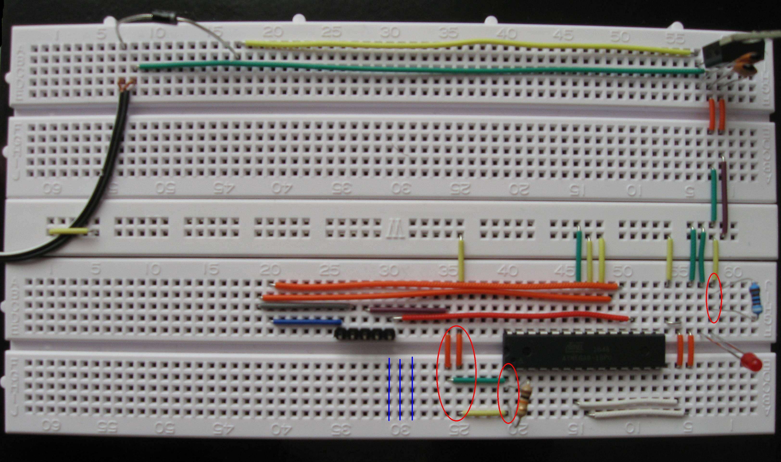

(Firma: Huddel und Brassel Ltd.) Persönliche Seite #2597363
Ich kenne diese Boards nicht, damit hatte ich nie zu tun. Aber wenn ich
die restliche Schaltung so sehe, dann sind da Fehler drin.
Ich gehe jetzt mal davon aus, dass auf dem Board so durchkontaktiert
ist, wie ich es in Blau eingezeichnet habe. Dann muss bei Rot ein Fehler
vorliegen. Also RST-Widerstand und LED Widerstand haben einen
Kurzschluss. Miss nach.
Die grosse Elipse, links unten, soll andeuten warum der RST nicht
funktionieren kann, was Krapao ja auch schon vermutet hat.
Weiter habe ich jetzt nicht geguckt, ich muss auch weg.
Sind sicher einige hier die diese Boards besser kennen, aber Fehler sind
drin, das ist so sicher wie das Amen in der Kirche.
Du hast es dir auch sehr umstaendlich gelegt. Besser du kuerzt die
Draehte und legst nicht um 10 Ecken rum.
Gast #2597433
Die Verdrahtung von MOSI, MISO, SCK und Reset ist OK ,aber was fehlt ist
VCC an Pin 2 des Wannensteckers. (Speisung des Programmer) Ich glaube
nicht dass er über die parport-Schnittstelle gespiesen wird.

Sag mal, liest du eigentlich mit oder tippst du nur wahllos rum ?
Christoph Hirler schrieb:
> und VCC sowie GND, die auf der anderen Seite kommen, direkt vom
> Board in den Programmeranschluß stecke.
@Christoph
Hier die Belegung von so einem Board.
http://www.markallen.com/teaching/ucsd/147a/lectures/DC%20Basics/images/Breadboard.jpg
Wie man sieht, beide Widerstaende wie vermutet, kurzgeschlossen. Sowas
passiert jedem mal.

OP #2597594
Es ist zum heulen! Ihr hattet Recht!
Wie das Steckbrett aufgebaut ist, wusste ich, aber aus irgendwelchen
Gründen ging ich davon aus, dass der Strom in meiner Schaltung erst
durch die Widerstände fließt... Im nachhinein ist alles so logisch!
Jetzt weiß ich auch, wieso mir gestern eine LED ausgestiegen ist, wenn
der Vorwiderstand nicht das macht, was er machen soll. Habe das jetzt
geändert und das Auslesen des ATMega8 funktionierte mit avrdude.
Ich weiß gar nicht, wie ich euch danken soll. Euch noch ein sonniges
Restwochenende!
