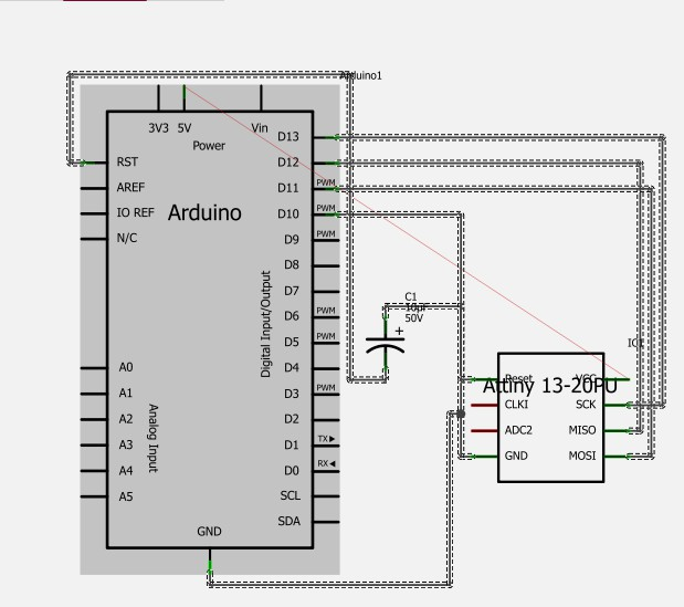

Also folgendes: ich habe mir nen Arduino Uno zugelegt in der Hoffnung damit ein wenig basteln zu können. Jetzt würde ich gerne wissen wie ich ein Hexfile auf einen Attiny13 bekomme. Auf was muss ich achten (benötigte Hardware, steckbrett (welches? oder ist das egal) etc. Am liebsten wäre mir ein Tutorial oder sowas in der richtung, bin was das betrifft ein totaler anfänger, aber ohne den µc gehts leider nicht weiter.
Ich hab das aus dem tutorial mal übernommen, allerdings ist da die rede von einem attiny 45 oder 85. Meiner aber ein 13-20PU. Die Dateien dort sind auch für die im Tutorial genannten µcs. Woher bekommt man denn die sheets für andere Attinys?

Es ist eine leichte abgeänderte Version (Pinbeschreibung + TIMER0... Define) der entsprechenden Datei für den Attiny8 aus dem https://github.com/damellis/attiny Paket. Wie gesagt, theoretisch wäre es das. Die Warnungen beim Compile kann man auch wegbekommen, wenn man mehr an der eigentlichen Arduino core-Source fummelt. Es ist aber IMHO icht notwenig/erwünscht das zu tun. Und wie auch gesagt, ist das der theoretische Weg. Das eigentliche ISP über den Arduino UNO auf den Attiny13 (angeschlossen wie Attiny45 oder Attiny8) kann ich mangels Hardware nicht testen.
