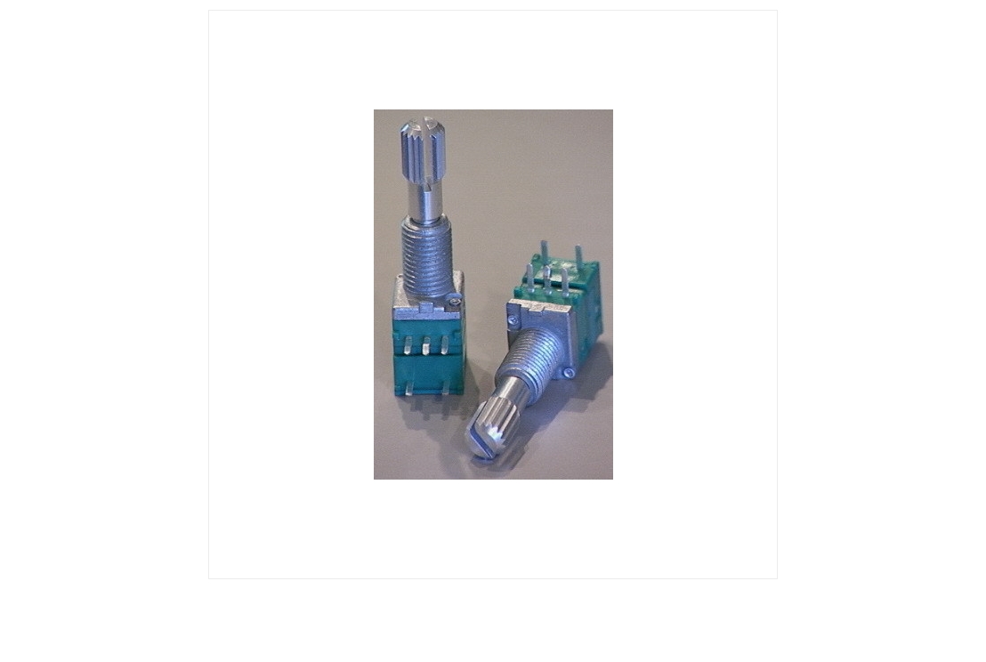

Hallo an die Fachleute,
ich besitze ALPS Drehgeber mit 30Rastungen/30Impulsen.
Komme mit der Suche hier & wo anders nicht weiter. Daher folgende Bitte:
Ich muss je nach Drehrichtung (pro Impuls) eine analoge "UP" & eine
analoge "Down" - Tastung erzeugen. Natürlich nie gemeinsam beides,
sondern je nach Drehrichtung eine entsprechende Tastung. Tastung
bedeutet kurzzeitiger Kontaktschluß, wie es eben ein elektrischer Taster
tut. Ich finde viele Schaltungsvorsschläge im Web mit CMOS &
Digital-Poti ... aber nix für mein Problem dabei.
Die Tastungen können endlos erfolgen, die nachgelagerte Elektronik passt
schon auf, dass es zu keiner "Tastüberflutung" kommt. Beispiel: Wir sind
bei Level 100 und beim nächsten "UP" (DR rechts) geht es wieder bei
Level 1 los. Oder aber es erfolgt Rücksprung auf 99 bei einem "Down" (DR
links), so das Ziel der Übung.
Ich möchte einfach zwei analoge 1-pol-Taster (UP & DOWN) durch genannten
Drehgeber ersetzen.
Eigentlich bin ich Reedrelais-Fan (Marke Konrad Zuse), die Dinger
bringen mich aber hier "natürlemon" nicht weiter.
Hat jemand spontan eine Schaltungsidee für mich ?!
Ich wäre so happy ...
Danke sehr
Erwin

> Die Inkrementalgeber Anschlußpunkte sind einfach A - C - B.
Die Transferleistung, daß A wohl A ist, B wohl B ist und C wohl Common
ist und an GND geht, hast du nicht geschafft ?
Dann wird die Umsetzung von U/D und CLK in UP und DOWN auch schwer :-(

#2601046
der Link oben("Drehgeber") führt Dich auf die richtige Spur. Kentnisse
vom Gray-Code und der Pin-Abfrage im Timer Interrupt sind auch von
Vorteil.
Benutze nach persönlichen Anpassungen die Routinen von dort und
ebenfalls ALPS Drehgeber. Funzt einwandfei!

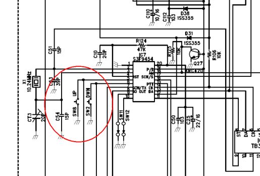

Gast #2601402
@Jens ... leider nein. Ich bin immer auf soetwas wie einen
Schaltungsvorschlag (Bild) angewiesen, was ich nachbauen kann. Habe
leider nicht die Kenntnis, die eine Entwicklung in eigener Sache
ermöglicht. Daher ja auch meine Frage hier bei euch.
Mir würde ja schon reichen, wenn jemand diesen Vorschlag für mich so
"umbastelt", dass ich am Ende eine Tastung "up" und eine "down" erzeugen
kann. Das Digipoti stört ... das muss in einen anderen tastenden
Baustein geändert werden.
http://www.elv-downloads.de/service/manuals/DP1/DP1_KM.pdf
Auch hier komme ich ohne Hilfe nicht weiter.
Darum bin ich doch hier ... hoff
Gast #2601407
Hallo Erwin,
Verbindung zwischen IC2,Pin 12 und 13 unterbrechen.
IC2,Pin13 mit IC1,Pin 1 verbinden.
Verbindung zwischen IC2,Pin 9 und 8 unterbrechen.
IC2,Pin8 mit IC1,Pin 2 verbinden.
An IC2,Pin 11 sind dann die Impulse für UP und
an IC2,Pin 10 die für Down.
Wenn du positive Impulse brauchst, muss du die beiden Signale nochmals
invertieren.
MfG Peter(TOO)
Gast #2601506
@ Peter & Lothar ...
Super, endlich mal Licht am Ende des Tunnels.
Und damit kann ich diese "mechanischen" Taster am
Gerät ersetzen ?
Abgriff an Pin 11 für SW8 "UP"?
Abgriff an Pin 10 fur SW2 "DOWN" ?
Ich glaube da ist noch ein Haken ?! Oder nicht  ?
Mich macht der "Impuls" noch nachdenklich.
Erwin

Gast #2603009
Schade ... hatte gedacht hier einen kleinen pragmatischen Bauvorschlag
zu bekommen, der ohne Microcontroller auskommt. Falsches Forum
anscheinend :-)
Ich danke trotzdem allen (insbesondere Peter & Lothar), die mich ein
Stückchen weitergebracht haben.
Werde auf Basis ELV mein Glück versuchen. Mehr ist es ja nicht (Glück)
und die Bauteilkosten für das Experiment halten sich ja in Grenzen.
AVR ist schick, schießt aber für eine einmalige Anwendung dann doch
über das Ziel hinaus.
 Winke
Erwin ..
