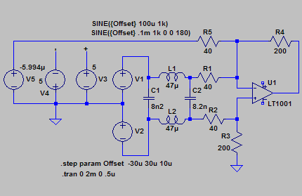

ich möchte einen Operationsverstärker verwenden, um ein symmetrisches
Signal (mit DC-Offset) in ein unsymmetrisches zu wandlen. Hierfür
verwende ich den Opamp als invertierenden Verstärker. Um die Symmetrie
zu gewährleisten, habe ich einen am nicht-invertierenden Eingang einen
Widerstand gegen Masse gelegt, welcher den gleichen Wert aufweist wie
der Rückkoppelwiderstand.
An diesem Widerstand fällt nun jedoch einen Teil der Gleichspannung ab,
weshalb mein Ausgangssignal nicht DC-frei ist (die beiden diff.
Eingangssignale weißen die gleiche DC-Spg. auf).
Eine Möglichkeit bestünde darin, den DC-Anteil zu verringern, indem man
die Widerstände hochohmiger dimensioniert. Jedoch gerate ich dann
irgendwann in Konflikt mit den Rauscheigenschaften, weshalb ich das
nicht als optimale Lösung betrachte.
Gibt es eine Alternative (wenn möglich mit Opamp), um diesem Problem
entgegenzutreten?
Vielen Dank schonmal im Voraus
Gruß Benny

@  Benjamin K. (halunke86)
Nö, das ist ein Differenzverstärker.
>Um die Symmetrie
Eben, ein Differenzverstärker.
Nö, GleichTAKTspannung, ist was anderes. AKA common mode voltage.
Ist doch schön. Der Differenzverstärker ignoriert das recht gut, bleibt
nur das Differenzsignal übrig.
Nö.
>entgegenzutreten?
Ja, erstmal das Vorhaben klar machen. Und mit ein paar Zahlen
rüberkommen, wie Pegel, Frequenz etc.
Ich bahupte mal, ein Differenzverstärker erfüllt deine Forderungen schon
gaz gut, deine Befürchtungen beruhen auf einem mißverständnis. Und der
Differenzverstärker kann auch Gleichspannung verstärken. Die Qualität
der Gleichtaktunterdrückung ist in erster Linie von dem Matching der
Widerstände abhängig (R1/R2 = R3/R4)
MfG
Falk

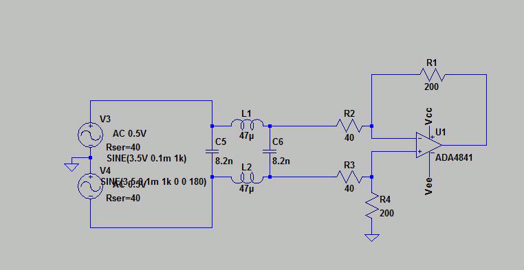

@falk:
Vielen Dank für die Verbesserungsvorschläge, hättest vielleicht aber
auch ein wenig freundlicher sagen können. Das hält so eine Diskussion
doch auf einem wesentlich freundlicheren Niveau.
Es handelt sich natürlich um einen Differenzverstärker. Mir ist auch das
nichtideale Verhalten eines Opamp's bekannt, welches unter den Begriff
Common Mode Voltage gain fällt, jedoch weißt der OP einen CMRR von typ.
115dB bei U_CM = 4V (mein DC-Offset aka Common-Mode-Voltage beträgt
ungefähr 3,5V)
Der Pegel der DC-Ausgangsspannung beträgt jedoch ca. 0,6V, weshalb ich
dies als Fehlerquelle ausgeschlossen habe.
(noch zur Ergänzung: ich betreibe meine Testschaltung momentan bei einer
Frequenz von 100kHz und einer Amplitude von ca. 100mV )
Habe ich etwas bei meinem Versuch, das Verhalten zu erklären, nicht
berücksichtigt? Für mich klingt das soweit eigentlich ganz plausibel.

So wie gezeichnet sollte die Gleichtaktunterdrückung schon etwas besser
sein als beschrieben. Begrenzend ist bei der Schaltung in der Regel die
Genauigkeit der Widerstände (incl. dem Innenwiderstand der Quelle).
Für eine bessere Gleichtaktunterdrückung könnte man die klassische
Schaltung des Instrumenten Verstärkers mit 3 OPs nutzen. Da geht zum
einen der Quellwiderstand praktisch nicht mehr ein, und die
Gleichtaktunterdrückung wird etwa um die Verstärkung (hier 5 fach)
besser.

@  Helmut S. (helmuts)
>Damit man bei 3,5V Common MOde Offset noch 0,1mV sinnvoll auswerten
>kann, müssen die Widerstandsverhältnisse(inklusive Generatorwiderstand)
>auf +/-10ppm gleich werden. Der TK dazu muss kleiner 1ppm/°C sein.
Mag sein, aber wer redet von 0,1mV Differenzspannun bei 3,5V
Gleichtaktspannung? OT^2

#2602981
>115dB bei U_CM = 4V
Welcher OP?
>ungefähr 3,5V)
Offsetspannung? Widerstände WIRKLICH mit enger Toleranz? Mal
nachgemessen?
Welche Speisung?
Also eher harmlos.
>Ich wollte nur wissen ob es eventuell noch eine Alternative gibt welche
>mir bis jetzt noch nicht in den Sinn gekommen ist.
Du musst deinen Aufbau debuggen.
