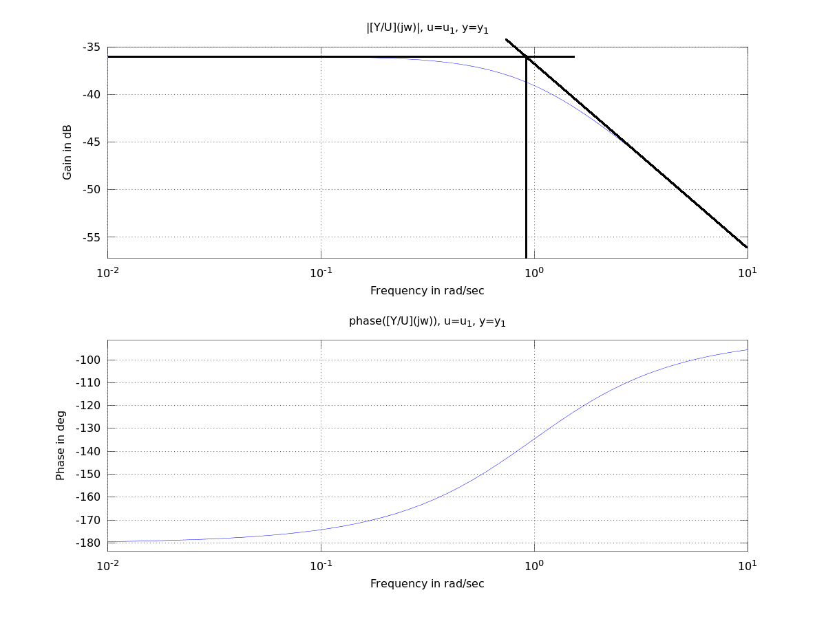

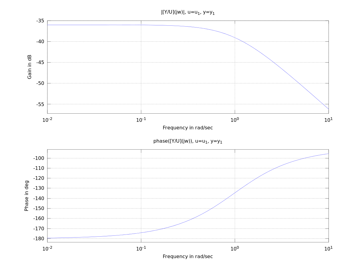

Ingo
#2603262
@Markus:
Das ist richtig, 1/64 fehlt noch.
Allerdings ist das nur ein Faktor, also eine (negative) Verstärkung.
> t1=tf([1], [1 -63/64]) #urspruengliche Fkt
> t2=tf([1/64], [1 -63/64]) #korrektur Verstärkung
> bode(t2)
> print("transferfunction.png") # ist angehängt.

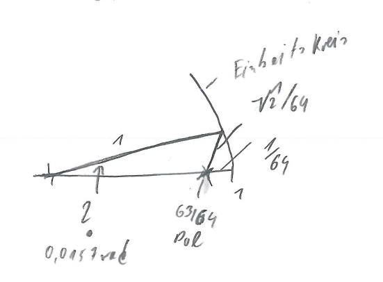

#2603360
Die Grenzfrequenz von dem Filter beträgt 10.0259Hz bei 4kHz Abtastrate.
Das Ding ist stabil, als ich oben Gegenteiliges behauptete hatte ich
partiellen blackout.
Rechnung: Pol bei 63/64. Wenn man dann den Einheitskreis gegen den
Uhrzeigersinn weitergeht hat man die Grenzfrequenz, wenn der Aufpunkt
vom Pol sqrt(2)/64 entfernt ist. Also hat man ein Dreieck mit den drei
Seitenlängen 63/64, 1 und sqrt(2)/64. Das hat mit dem Cosinussatz einen
Winkel von 0.0157 rad, entnormiert auf Abteastfrequenz 10.0259Hz.
Probe: abs(1/(1-63/64))/abs(1/(exp(j*0.0157)-63/64)))=sqrt(2), passt
math rulez
Cheers
Detlef
Gast #2603389
Detlef:
Kannst du mir bitte genauer erklären, wie du die Grenzfrequenz
bestimmst?
Im Z-Bereich, welchen Punkt suchst du da?
Muss der nicht auf dem Einheitskreis liegen?
#2603437
Siehe angehängte Skizze: Der Pol liegt im Einheitskreis auf der reelen
Achse bei 63/64. Zur Berechnung des Frequenzgangs geht man mit den w
jetzt von w=0 (entspricht 1 auf der rellen Achse) beginnend gegen den
Uhrzeigersinn los. Für w=0 ergibt sich für den Betrag des Frequenzgangs
1/(Entfernung zum Pol)=64. Der Betrag ist bei der Grenzfrequenz auf
64/sqrt(2) abgesunken, da beträgt die Entfernung des Aufpunktes auf dem
Einheitskreises zum Pol dann sqrt(2)/64. Also habe ich ein Dreieck mit
drei bekannten Seiten und ich suche den Winkel, das ist schlicht.
So geht das.
Cheers
Detlef
