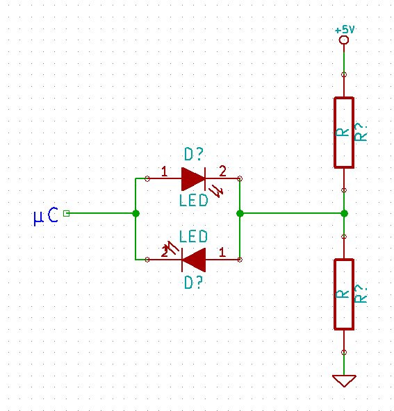

ich möchte eine möglichst minimale Schaltung aufbauen, in der
Hauptsächlich einfach 2 LEDs mit einem µC angesteuert werden sollen
können. Und zwar so, dass entweder eine der Beiden an ist oder beide
aus.
Ich hab mich wegen dem geringen Standby-Strom und der kleinen Bauform
für den PIC10F322 entschieden.
Leider ist mir erst jetzt aufgefallen, dass ich nur 1 der 3 Output Pins
benutzen kann, da die anderen zum Programmieren benötigt werden.
Nun habe ich mir überlegt, dass der IO-Pin ja 3 Zustände hat: An, Aus,
Hochohmig(input) und ich damit ja eigentlich arbeiten können müsste. Die
einzige Schaltung die mit dazu eingefallen ist war aber die im Anhang
mit der ich aber leider als dritten Zustand beide LEDs an habe, soll
aber so sein, dass dann beide aus sind.
Meine Frage ist also ob vielleich jemandem eine Schaltung einfällt, mit
der ich mit einer Steuerleitung entweder eine LED an- oder Beide
ausschalten kann.

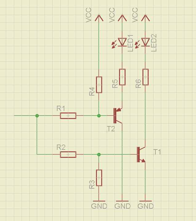

von guest (Gast)
Vielleicht so:
10k basiswiderstand dann pnp transistor un
10 k basiswiderstand dann npn transistor
dann noch zwei pullups

von Jörg H. (idc-dragon)
Wenn die Gesamtspannung nicht ausreicht, um bei beiden LEDs über die
Summe  der Vorwärtsspannungen zu kommen, dann würden sie nicht leuchten.
Vielleicht kannst du Dioden/Z-Dioden in Reihe zu den LEDs tun, um das zu
erreichen?

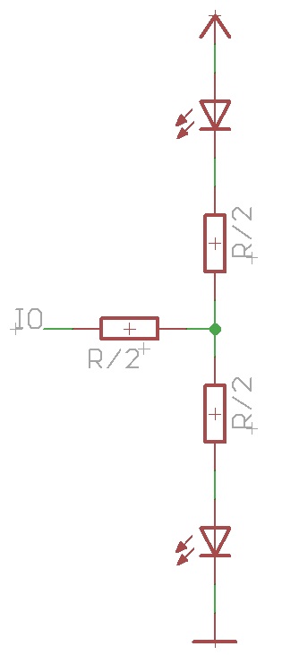

von Falk B. (falk)
@  Seife (Gast)
Ja und? Dort kann man trotzdem LEDs dranhängen!
Kann man machen.
>Die
Die Summe der Flußspannung muss größer als die Betriebsspannung sein.
ggf. Dioden oder Z-Dioden in Reihe zu den LEds schalten. R/2 braucht man
nicht.
MfG
Falk
von Simon S. (-schumi-)
ups, 2x..
Der Stromverbrauch dürfte aber ein Problem sein^^
von Seife (Gast)
ups, jetzt wo du das erwähnst, fällt mir ein, dass die beiden
Flusspannungen der LEDs (2x2V) schon mehr als die 3 V von der Batterie
sind, also eigentlich im hochohmigen Zustand, beide aus sein sollten.
Die Frage ist, wie groß da der Querstrom dann, soll eigentlich ne Weile
halten die Batterie...

von guest (Gast)
Hier mal nen Bild
von Seife (Gast)

von Seife (Gast)
guest schrieb:
> Hier mal nen Bild
sieht gut aus, aber damit haben ich leider einen um einiges größeren
Bauteilaufwand.

von Seife (Gast)
Ja ich werde die Schaltung vom Anfang heute Abend mal aufbauen und
gucken wie groß der Querstrom ist.
Im Zweifelsfall wird es dann wohl doch ein Dipschalter.

von Seife (Gast)
Falls es wen intressiert, ich konnte mit meinem 10€ Multimeter keinen
Strom messen, ist also kleiner als 1µA. Werde die dann wohl nutzen.
Vielen Dank!
