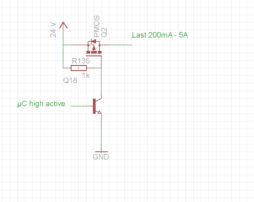

Ich möchte einen Mosfet als "Sicherung" verwenden. Über einen Port des
µC (max 20mA) der bei einem Fehler angesteuert wird, möchte ich meine
Last von der VCC trennen.
In der Beschreibung stand nur, dass der Port high active ist bei max 3V.
Ich gehe davon aus, dass der µC im Fehlerfall die 3V schaltet und sonst
0V besitzt.
Würde meine Schaltung so passen?
Hat jemand Tipps welche Bauteile, Größe Widerstand ich verwenden kann.
Als Mosfet dachte ich an den IRLML6402
Danke schonmal

Ob der µC wirklich schnell genug ist, den Mosfet im Falle eines satten
Kurzschlusses sofort abzuschalten? Er wird wohl noch etliche Sekunden
Bedenkzeit haben, und die Gateladung wird ja auch nur über den R langsam
abtransportiert - da kann es für den Mosfet schon zu spät sein.
Auserdem: die meisten Mosfets halten keine Ugs>20V aus
Das machen viele Leute hier, die meisten unfreiwillig ;-)
>Über einen Port des
Das ist aber was anderes. Das ist eine Schalter, keine Sicherung.
>0V besitzt.
Das solltest du sicherstellen.
Nö. 1K an 24V verbrät 1/2 Watt vollkomen sinnlos. Und 24V Gatespannung
mutet man den meisten MOSFETs nicht grundlos zu. Besser so
http://www.mikrocontroller.net/articles/Transistor#Wie_kann_ich_mit_5V_vom_Mikrocontroller_12V_und_mehr_schalten.3F
Lass mich raten, ein 200A Monster mit 4 mOhm?
Nö, diesmal nicht, ein niedlicher MOSFET mit 3,7A in SOT23. Der wird
sich über 5A aber weniger freuen. Und über 24V Sperrspannung auch nicht.
Nimm einen anderen, der mindesten 30V abkann, besser 50V und auch
mindestens 5A.
 Siehe MOSFET-Übersicht.
MfG
Falk
Wer weiß?
>abtransportiert -
Langsam ist relativ. 1k zur Gateentladung ist schon sehr wenig.

Ähm ja. Mit dem IRML hab ich mich verguckt. Dann halt eben den IRF7416
mit 10A und 30V...
Von der Schnelligkeit ist es kein Problem. Es ist noch eine
Feinsicherung eingebaut. Ich möchte mit dem µC die Last nur abschalten
können.
Wie kann ich denn den optimalen Widerstand berechnen?
Würde ansonsten die Schaltung so funktionieren um die VCC ab zu
schalten, indem ich über den Tranistor das Gate auf Masse schalte?
Abschätzen. Für solche einfachen, seltenen Schaltvorgänge tut es ein
10K/10K Spannungsteiler an Stelle des 1K Widerstands. Dann sieht das
Gate auch nur 12V, optimal.
Eher anders herum. Mit dem Gate bei VCC-12V ist der MOSFET leitend.
MFG
Falk

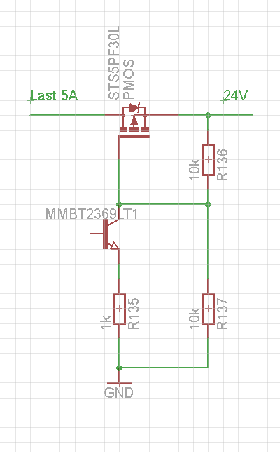

>Ich bräuchte es genau anders herum, wenn mein Tranistor angesteuert
>wird, soll der Mosfet sperren.
Warum? Das kann man in Software invertieren.
>Wie müsste ich es dann verschalten?
Noch ein Inverter dazwischen.
MfG
Falk
Gast #2607144
nö, sw ist fest vorgegeben. Ausgangspunkt ist ein Tranistor der
angesteuert wird, wenn die Last abgeschaltet werden soll. Sonst wär das
ganze ja gar kein Problem...
#2607336
Dann bastle einen npn in Basisschaltung hinter den µC.
B direkt auf +3,3V, E über R (1k oder so) an µC Ausgang, C richtung G
des Mosfet (über erwähnten 10k+10k-Spannungsteiler). Bei H geht alles
aus, bei L alles an.

@Jens: Hab ich das so richtig verstanden?
Als Mosfet würde ich den STS5PF30L
und als npn den MMBT2369LT1 nehmen.
Die Basis wird direkt an µC angeschlossen. Wenn dieser 3V rausschaltet,
wird meine Last abgetrennt.
Danke schonmal für die bisherige Hilfe!
