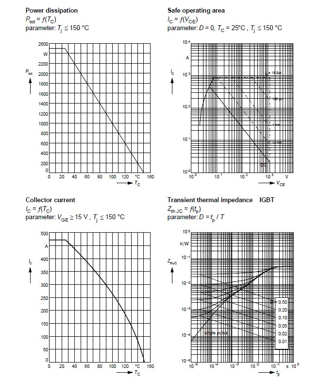

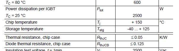

von Falk B. (falk)
von Gerald S. (pcgerald63)

Afaik NEIN! Die neueren MOSFETs sind alle auf Kante designet! Die darf
man nicht mehr "analog" betreiben, denn dann gehen die in einen dem
zweiten Durchbruch bei bipolaren Transen -ähnlichen Zustand und sind
futsch!
Und zweitens: Eine Glühlampe hat eine viel höhere Wärmekapazität als ein
MOSFET! Ergo macht der MOSFET schnell Hops. Selbst bei einem PTC sieht
es nicht viel besser aus. Dafür sind die Halbleiter einfach zu
schwächlich. Das ist nur ein winziges Stück Silizium.
Tmax MOSFET: 175°C
Tmax Glühlampe: irgendwas 2000°C
Merke: Leistungs-FETs besser immer digital betreiben.

von Falk B. (falk)
@Abdul K. (ehydra) Benutzerseite
Begründung? Beweis?
> Die darf
>futsch!
Nö.
>MOSFET!
Und? Für eine Stromsenke für Batterien vollkommen egal.
Deine Argumente waren auch schon besser.
Nö. Sich mal mit den Grundlagen beschäftigen und feststellen, dass
MOSFET != MOSFET.
Beitrag "Re: Mosfet parallel schalten mit Kaltleiter in der Sourceleitung?"
MFG
Falk

von Jens G. (jensig)
>futsch!
Naja - übertreib' mal nicht. Normalerweise haben inzwischen die
entsprechende SOA-Diagramme im DB, die den analogen/DC Bereich mit
berücksichtigen (zumindest schon seit einigen Jahren). Die SOA-Kurven
sehen dadurch eben ein bißchen krumm und bucklig aus.
Aber ich gebe zu - der DC-Bereich kann manchmal ganz schön klein sein.
Hier mal ein Auszug aus dem Datenblatt vom BSM300... .
Liege ich da richtig wenn ich bei 120°C mit 600A rechne könnte, brauch
aber nur gute 50A. Im SOA Diagramm liege ich mit der DC Kurve einiges
darunter dann. Was bedeutet dort Tj < 150°C, ist das die maximale
Sperschichttemp. die ich einhalten muß?
Mein Kühlkörper hat gute 13kg, welchen Wärmewiderstand der hat wieß ich
nicht. Wenn ich den BSM300.. auf 120°C halten kann, würde dieser IGBT
dann gehen?
MfG
von mhh (Gast)
Solange Du nicht Richtung Süd- oder Nordpol ziehst, ist einer für 600
Watt zu wenig - auch wenn Du noch wochenlang suchst. In der Zeit bis
jetzt hättest Du die elektronische Last schon lange fertig haben
können...
