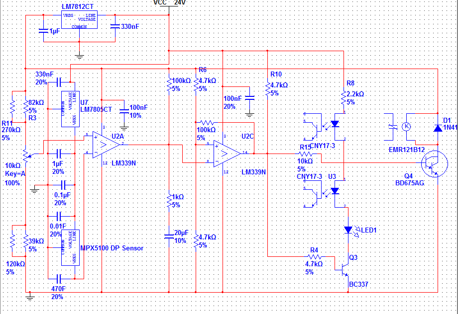

puh hehe ja da hängt mehr dran als nur das Relais, sondern auch Komparatoren und Spannugngsteiler... argz bevor ich jetzt eine Seite schreibe lieber gleich den Plan... :-)
Uiuiuiui - was für ein "Plan" Also der Plan wird sowieso nicht funktionieren - U7+Sensor hängen nämlich in der Luft. Und wozu der Haufen Transistoren? Das Relais+Freilauf kannste doch gleich mit an Q3 hängen
#2612009
Das Relais ist wohl das rechts eingekreiselte Element mit K? Könnte doch klappen? Sorry, ich kenne für Relais nur alte Rechtecksymbole.

Ich begreife es immer wieder nicht, warum ein Relais an die geregelte Spannung angeschlossen wird. Es gibt doch nur Ärger. Also ein 24V-Relais an die Rohspannung und gut ist es.
#2612079
Michael_ schrieb: > Also ein 24V-Relais an die Rohspannung und gut ist es. Er hat wohl ein 12V-Relais. Das kann man mal so dahin gestellt lassen. Gründe gibt es da viele: Einkauf, Lagerhaltung Stückzahlen Staffelpreise, auch noch andere Anwendungen im selben Betrieb in anderen Applikationen, usw., kenne das alles. Da geht es oft nicht, daß man ein 24V-Relais einfach mal bestellt.
#2612108

>Es handelt sich um ein 12V 100mA Magnetventil, bei dem ansonsten alles >passt (Luftanschlüsse usw) und sehr günstig. Es ist also viel mehr eine >Frage des Geldes. Da es doch etwas spezielles ist, dann häng es über einen Vorwiderstand an die 24V oder spendiere einen getrennten 12V-Regler. Die Verlußtleistung bleibt aber in allen Fällen gleich!

Ansonsten könnte es mit der Schaltung ja was werden. Ohne daß ich jetzt auf die anderen Schaltungsteile näher eingehe. Die 100mA für das Magnetventil werden den Regler kaum stören, besonders, weil das Ventil ja schön mit Freilaufdiode versehen ist, und mit einem Transistor geschaltet wird. Die Schaltung ist nicht super-edel, aber wenn sie den Zweck erfüllt, und funktioniert? Ich kenne die Sparzwänge nicht. Die OPs hätte man getrennt versorgen können, das ist oft besser. Etwa den Vorschlag von Michael_, dem Leistungsbauteil einen separaten Regler zu spendieren. Aber es ist ja kein Musikverstärker oder hochpräzise Meßschaltung. Aber was ich sehe, ist vielleicht noch ein schaltungstechnischer Patzer: Den 20µF-Kondensator direkt ohne Vorwiderstand an einem OP-Ausgang. Das macht man besser nicht so, man schaltet mit einem OP-Ausgang besser keine Kapazitäten. Erst recht keine größeren. Das kann auch wieder allerhand Probleme machen (Stromspitzen, Kurzschluß des OP-Ausgangs). Und hätte man nicht auch Transistor Q1 einsparen können? Schafft der LM339 die Ansteuerung des Transistors Q2 nicht ohne noch einen Vorverstärker? Und Q2 hätte auch noch die LED und die beiden Optokoppler an Q3 mit geschafft. Aber jeder, wie er es möchte.
#2613529
Was?? :-// Der 20uF ist doch genau der Grund warum ich überhaupt zwei OPs habe... Sobald der Schwellenwert des Sensors erreicht wird soll das Magnetventil noch für ca 1 Sekunde geöffnet bleiben, dadurch fällt am Sensor Druck ab, bis der Sensor wieder auf 0V zurück geht. Das erreiche ich über den Kondensator. Und jetzt meinst du das ist komplett Unfug? :-(
Nein. Aber evtl. verbesserungswürdig.
Aus dem Datenblatt, ich habe eines vom Hersteller National
Semiconductor:
Zitat:
Note 2: Short circuits from the output to V+ can cause excessive heating
and eventual destruction. When considering short circuits to ground, the
maximum output current is approximately 20 mA independent of the
magnitude of V+.
Zitat Ende.
D.h., Kurzschluß nach V+ kann zur Zerstörung führen. Und V+ hat der
aufgeladene Kondensator ja auch.
Jedoch steht im Datenblatt auch, daß der Sättigungswiderstand des
Ausgangstransistors R_SAT etwa 60 Ohm beträgt, was den Strom begrenzt.
Trotzdem ist die Entladung des Kondensators am OP-Ausgangstransistor ein
guter Kurzschluß.
Kann sein, daß die Sache mit dem Kondensator am Ausgang auch ohne
Schutzmaßnahme gut geht. Ich jedenfalls würde mich nicht voll darauf
verlassen, denn im Umschaltmoment gibt es trotzdem eine Stromspitze. Man
könnte den Ausgang also per Serienwiderstand auf maximal 20mA oder
besser noch weniger begrenzen.
Wilhelm hat schon recht: den Strom durch den 20µ sollte man schon begrenzen - vielleicht 1k oder so in Serie zum Ausgang. Ansonsten kannste das Magnetvetil durchaus auch von den 12V speisen. Es zieht ja nur 100mA, wenn ich es richtig mitbekommen habe. Und die Spannungsspitzen, vor denen Michael_ Angst hat, bekämpft schon die Freilaufdiode, die direkt über dem Ventil (Spule) liegen sollte (die dadurch entstehenden Ströme sollten jedenfalls nicht irgendwo durch die Schaltung geistern). Und andere leitungsgebundene Störungen (es ist ja eigentlich nur der 100mA Lastsprung) lassen sich leicht bekämpfen bzw glätten, indem man einen Abblock-C direkt an E des Schalttransistors, und + des Ventils macht. Also in deinem Schaltplan ganz rechts einen von oben nach unten ziehen (z.B. 10µ oder so). Generell kommt es ja ihnehin auch auf sinnvolle Masseführung an, so daß die Störungsminderung durch anklemmen des Relais auf +24V ohnehin nicht die einzige bleibt.

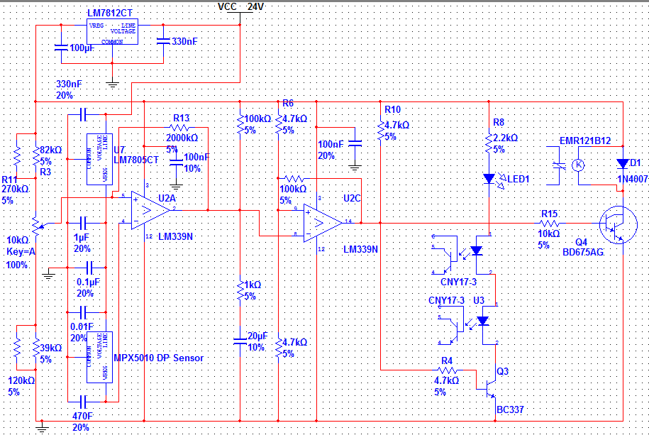

Die Spannung fällt wohl etwas ab. Wenn ich es mit zweitem 7812 als exklusive Versorgung des MV simuliere, dann sind die Einbrüche weg.
#2615811
Hans W. schrieb: > Sieht es so besser aus? Warum reichte der BC337 als Q2 nicht? Für die 100mA des Ventils müßte er dreifach übersteuert werden, damit er im Schaltbetrieb läuft, also den Basisstrom für 300mA unter schlechtesten sonstigen Bedingungen berechnen. Hast du mal eine Quelle für ein gutes Datenblatt des BC337? Ich habe nur die ECA-Tabelle, wo er mit Daten drin ist, aber ohne Kennlinien. Und auf meinem Rechner habe ich es gerade auch nicht. Und bevor ich selbst suche: Manche Datenblätter haben auch nur Minimalangaben wie in der ECA-Tabelle. Der Darlington BD675 wird aber auch eine gute Wahl sein. Bedenke aber, daß beim Darlington durchgeschaltet etwa 0,8V Uce abfallen, und damit auch mehr Leistung. Die Darlingtons gibts aber auch kleiner, in der Bauform des BC337. Ich glaube, der BC517 ist so einer. Muß ich aber nachschauen. Warum hast du den Mitkopplungswiderstand über U2A entfernt? Ist etwas Hysterese beim Komparator nicht gut? Ja, mit dem Serienwiderstand an den 20µF sieht es jetzt besser aus. Obwohl ich ihn eher direkt im OP-Ausgang vermutet hätte. Aber so schützt er auch noch den Eingang von U2B, z.B. im Kurzschlußfall der Betriebsspannung, oder bei Geräteabschaltung. > Das ist auch das große Problem, die Simulatoren sind nicht perfekt. > Es werden Dinge zugelassen die in der Realtität nicht funktionieren. Das stimmt. Vor allem rechnet er erst mal ohne Bauteiltoleranzen, aber das ist für Fortgeschrittene. Und erst mal hier auch nicht nötig. Ich selbst machte mit den Simulatoren nur gute Erfahrungen. OK, man kann eine Schaltung sehr merkwürdig betreiben, beispielsweise den Kollektorstrom des BC337 mit 300 Ampere. Auf dem Bildschirm knallt er ja nicht auseinander. Etwas Grundverständnis über plausible Werte braucht man schon. Mir half vor ein paar Jahren ein guter Buchkurs von Robert Heinemann zu PSPICE. Richtig gut strukturierter Kurs, fängt mit Gleichstromschaltungen an, und baut systematisch immer weiter auf. Die 30€ waren gut angelegt. Kostete mich auch 2 Wochen Selbststudium, bis ich alles vernünftig durch hatte. Das Tool ist zu mächtig, daß man da ohne Ahnung einfach mit arbeiten bzw. loslegen kann. Und vor allem: Ich muß immer wieder mal ins Buch schauen, wenn ich was simuliere. Kann mir nicht alle Details über lange Zeit im Kopf merken. Größere Unternehmen entwickeln aber heute nur noch rein am PC, da gibt es weder Steckbrett noch Lötkolben. Das Gegenteil gibt es aber auch: Kleinunternehmen, die keine moderne Arbeitsweise kennen, fast wie im Mittelalter. In die Elektronik kommt man schon rein, aber braucht auch etwas Geduld. Hat bei mir auch Jahre gedauert, und ich hatte früher kein Internet, weil es das noch nicht gab. Immerhin genoß ich eine dreijährige Ausbildung, und später noch das E-Technik-Studium. Und je mehr ich kenne, desto mehr bekomme ich komischerweise auch das Gefühl, daß ich immer weniger kenne. Das Spektrum ist einfach riesig. Also auch nie auf das Ziel hin arbeiten, mal ALLES kennen zu wollen. Denn das funktioniert schlicht nicht, weil ein Tag nur 24 Stunden hat. Außerdem soll der Spaß auch nicht verdorben werden, und die Dinge nur noch in reine Plackerei ausarten. Ich brauche mir hier nur die Threadliste anzuschauen. Davon kenne ich über 80% der Dinge nicht, oder gar über 90%, und muß dafür trotzdem keine Minderwertigkeitskomplexe bekommen. Genau so wenig erfüllt jeder die Anforderungen jeder Stellenbeschreibung eines Jobs. Nochmal zu deinen Graphen: Mich macht tatsächlich stutzig, daß die Reglerspannung über die gesamte Ventilbetätigungsdauer einbricht. Im Datenblatt ist es nur ein kurzer Einbruch, den der Regler schnell nachregelt. Evtl. hast du ein schlechtes Simulationsmodell für den Regler.
Ich freue mich über deine ausführliche Antwort. Meinst du das mit "gutem" Sheet? http://www.datasheetcatalog.org/datasheet/motorola/BC338-16.pdf ECA habe ich leider noch nie gehört. Den Mitkopplungswiderstand habe ich noch drin. Das was ich gepostet habe, war nur eine Simulation mit virtuellem Sensor, da habe ich vergessen ihn einzusetzen.* Gibts es eine Möglichkeit so einen Sensor auch besser zu Simulieren, als eine virtuelle Spannungsquelle? Siehe ersten Schaltplan, da habe ich statt dem Sensor einen Spannungsregler als Symbol genommen, da kann ich dann die Kondensatoren usw einplanen, eine Transientenanalyse kann ich damit jedoch nicht machen. Transientenanalyse ist auch sowas feines, vor zwei Wochen ein böhmisches Dorf, jetzt gehts gar nicht mehr ohne. Vorher habe ich dann tatsächlich überall Multimeter in der Schaltung simuliert und dann ewig gewartet bis bestimmte Zeitpunkte erreicht werden. Hehe da hast du ja doch ganz gute Vorraussetzungen: >Immerhin genoß ich eine dreijährige >Ausbildung, und später noch das E-Technik-Studium Ich hatte eine Vorlesung ET und eine Vorlesung Elektronik im Biotech-Studium. Aber dann gemerkt das es gar nichts gebracht hat für das Verständnis. Wenn ich noch nie real was mit einem OP gemacht habe sondern nur irgendwelchen Blödsinn berechnet habe und der Prof sowieso nur stumpf sein Skript runter babbelt, dann habe ich das in 2 Wochen, spätestens nach der Klausur eh wieder alles vergessen. Hmm, wenn ich ein anderes Modell des 7812 nehme: LM7812KC FP: TO-3(KC) dann habe ich gar keinen Einbruch, auch bei einem 7812. Beim Modell mit Einbruch, bleibt dieser genauso erhalten, egal wie lange ich die Ausschaltverzögerung verlängere. Ich habe die Toleranzen der Widerstände und Cs eingefügt, aber wenn ich schauen will wie es sich damit verhält muss ich auswählen welcher Widerstand sich wie verändert. D.h. er macht dann einfach nur z.B. 10Transienten mit anderem Widerstandswert. Vielleicht geht das aber auch noch anders. Bei zB 10 Widerständen gibts doch unglaublich viele Möglichkeiten was passieren könnte, von den Toleranzen her... Rechnet der PC da dann 10Std lang irgendwelche Worst Case Szenarios aus? Kannst du denn auch dieses ganze uC "Zeug", programmieren usw? Da reichts bei mir nicht über etwas VBA hinaus. Genial wäre es auch, wenn ich zusätzlich noch die Spannung des Vout des Sensors z.B. in Intervallen an einen PC senden könnte. Wenn ich da so schaue was man dafür braucht: uC, AD-Wandler, programmieren, da bekomm ich Pickel ;-) *oh sehe gerade im letzten nicht virtuellen Plan habe ich den MK-Widerstand auch vergessen, in meiner letzten Version ist aber noch fest drin mit 2M.
Wieso hast Du jetzt etliches auf 24V geklemmt? Und auserdem kann man, wie ich schon sagte, für die LEDs und für das MV einen einzigen Transistor nehmen (wenn beides auf 12V geklemmt). Und den 1k vorm 20µ würde ich eher direkt in Serie zum Komparatorausgang schalten - das ergibt suabere bzw. definiertere Spannungsverläufe am Eingang des nächsten Comparator (der Unterschied ist aber nicht wirklich groß, und hier eher vernachlässigbar - ist erstmal eher Gewohnheitssache, das so zu machen).
Hans W. schrieb: > Habt ihr ein bestimmtes System nachdem ihr eine Schaltung aufbaut? > Hatte beim letzten Aufbau ein kleines Stück Lötbahn vergessen und > dadurch dann 3Std gebraucht um das nachträglich herauszufinden :-( Wenn man die Leiterbahn per Hand zeichnet, bzw. auf Lochraster aufbaut, erleichtert es die Arbeit, wenn man die Leiterbahnen, die man gerade verlegt hat auf der Schaltplankopie mit rotem Stift nachmalt. So fällt eine fehlende Leitung gleich auf. Gruss Harald
Jens, du meinst aber parallel das Relais zu den Optos, richtig? In der Sim zeigt er mir dann eine kleine steile Abfallflanke an der 7812 Spannung, und vorallem am Referenz-Spannungsteiler, welcher ja den Schwellenwert des Auslösens der Signale bestimmt. Wenn ihr da sagt, ja das ist völlig wumpe, das passt so... Ich bin da ehr Ahnungslos und hätte nur Angst das mir das irgendwelche Signale am Digitaleingang gibt, die eigentlich nicht da sind. Danke für den Tipp Harald, das werde ich das nächste Mal so machen.
meinst du so? Aber der hängt jetzt auch nicht der 7805 mit dem Anhang in der Schaltung, da ich nicht weiss wie ich anders den Sensor simulieren könnte.
Der Sprung auf der 12V Leitung kommt mir ziemlich groß vor (sind doch sicherlich über ein halbes Volt). Da scheint irgendwie was falsch zu sein. Zieht das MV wirlich nur 100mA in deiner Simu? Vielleicht hast Du da 100A eingestellt, und nicht 100mA ;-) Natürlich beeinflußt eine 12V-Änderung auch die Schaltschwellen, weil ja davon abgegriffen. Aber da zumindest ich nur mit paar mV da rechne bei einem 100mA-Sprung, ist das ignorierbar.
argz sorry jens, ich bin dumm sorry, aber habe einen Fehler zu ungunsten des Ganzen drin. Das ist ein 11mA Relais als Bauteil in der Sim, ein Relais mit eigenen Angaben bekomme ich nicht richtig realisiert (bzw eigentlich müsste es klappen tut es aber nicht, aus Angaben wie Spulenwiderstand, Ein-Strom usw.)), dh das "echte" MV würde viel mehr "ziehen" bzw das 9fache.

Hans, noch eine kurze Bemerkung zum BC337 bzw. BD675: Hast du mal an eine Komplementärverstärkerstufe gedacht? Aus PNP und NPN? Der OP hat doch einen Open-Collector-Output. Darüber kann man die Basis beispielsweise eines BC557 PNP ansteuern, dessen Emitter an den 12V liegt. Über dessen Kollektor steuert man über einen Vorwiderstand wiederum die Basis des BC337 an, und schafft locker einen Basisstrom von 5mA, kann den zur Sicherheit auch noch in Richtung 10mA setzen. Man hätte dann 2 Kleintransistoren TO92, anstatt so einen Rieseneumel TO220. Oder noch anders: Der Open-Collector-Output kann doch sicher auch 10mA treiben. Müßte ich aber nachschauen. Da reichte ein BC327 (PNP) an den 12V, und das Ventil wird an Masse geschaltet. Aber wie schon gesagt, es gibt viele Varianten, viele Wege führen nach Rom.
Wilhelm Ferkes schrieb: > Ja blöd, es hat in der Kurve "Figure 3. DC Current Gain" auch prompt > einen Schnitzer, Druckfehler. Gerade in Original-Datenblättern der Hersteller sind Druckfehler aber selten, sodas ich die im Zweifel als Referenz benutze. Wie so oft, bestätigen Ausnahmen allerdings die Regel. :-( > ECA-Tabellenbücher und überhaupt Tabellen und Bücher hatte man vor der > Internet-Zeit. Und vor allem, die "Transistoren-Taschen-Tabelle" (TTT) aus dem Franzis-Verlag, die unmittelbare Nachfolgerin der "Röhren-Taschen- Tabelle". :-) Gruss Harald
Hi, T0220, wenn ich mir so die Bilder anschaue, dann ist das in etwa so groß wie die Spannungsregler oder?... ich meine das macht dann den Bock doch auch nicht mehr fett ;-) Bei einem Vorgänger dieser Schaltung mit nur einem Komparator, die ich auch gebaut habe, da verwende ich den OC für die LEDs. Aber wenns auch so wie im jetztigen Plan passt, dann wollte ich möglichst nichts mehr ändern, das sind immer wieder Möglichkeiten für neue Fehler die ich einbauen könnte. Passt denn jetzt alles im jetzigen Plan, bzw wird es abgesegnet? ;-) Dann würde ich mich mal mit dem (für mich) monstermäßigem Layout auseinander setzen.
#2617718
Hans W. schrieb: > Passt denn jetzt alles im jetzigen Plan, bzw wird es abgesegnet? ;-) Wenn das Ventil mit etwa 11,2V gut funktioniert. Aber dreh mal die Diode D1 noch um. Sonst wird dein Vorhaben erst mal zum Feuerwerk. ;-) Evtl. dem BD675 noch einen Tick mehr Basisstrom geben. Ich nahm aus dem Datenblatt von ST mal die schlechteste Verstärkung bei 100mA als Grundlage. Die liegt dort bei typisch 500 für -40°C, würde sie aber sicherheitshalber mit 250 annehmen. Und diese für den Schaltbetrieb durch 3 teilen. Macht dann grob 1mA Basisstrom für 100mA Kollektorstrom. Man muß ja immer mit den Bauteilstreuungen rechnen, auch wenn dein Transistor real um den Faktor 10 besser sein kann.
Funktionieren tut's schon. Allerdings ist der LM339 ein Quad-Comp., d.h. er benötigt eigentlich nur einmal Betriebsspannung ;-). Ansonsten, beim Layout auf Leitungsführung von + und Masse achten. Also wie ich schon sagte, die 12V würde ich von rechts einspeisen. Den 100µ (so es ein solch großer sein muß) + Q4 und MV- +Anschluß würde ich räumlich nah beieinander setzen, so daß der C direkt den Regler, und den Lasstromkreis buffert. Und vom 100µ aus kannste dann die + und Masseleitung zum Rest der Schaltung führen. Damit vermeidet man, daß die Masse- und +Ströme an der Komperatorschaltung vorbeifließen, und damit Spannungsabfälle verursachen, die evtl. stören könnten (solange die Hysterese groß genug ist, sollte es zwar auch so keine größeren Störungen geben, aber man ist damit dem Ideal etwas näher ;-)
Thx, Omg einmal die Diode getauscht gleich wieder Mist drin ;-) Du meinst ich sollte den 10k Widerstand noch etwas verringern, für Worst Case? Zu den 11,2V, sollte das denn nicht locker vom Hocker hinhauen? Wenn ich mir andere Relais anschaue, dann scheint das kein Problem sein zu können oder? "Must Operate Voltage" ist doch eigentlich immer ca 70% von der Rated Voltage oder?

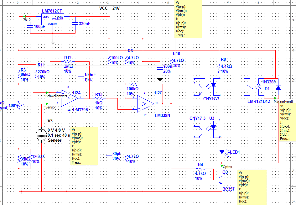

Hans W. schrieb: > Du meinst ich sollte den 10k Widerstand noch etwas verringern, für Worst > Case? Eventuell. Kann sein, daß es auch so gut funktioniert, wie es jetzt ist. Die Simulation klappte zumindest mal. Aber sicher nur für Raumtemperatur, und eben nicht Worst Case. Der BD675 wird auch nicht verglühen, ob er 80mW oder 100mW Verlustleistung bekommt. Sorry, ich habe immer die industrielle Entwicklung im Kopf, seit ich Entwickler war. Da macht man gerne Worst Case, damit unter keinen Umständen mal was ausfallen kann. Denn das bedeutet immer viel Ärger. Ein Gerätetyp, den aber nicht ich entwickelte, fiel z.B. gehäuft im Winter in Nordschweden aus. Ein guter Simulator sollte auch Worst-Case-Simulation können. Oder die so genannte Monte-Carlo-Simulation, da werden Zufallstoleranzen angenommen. Wir wissen ja auch nicht, ob dein Gerät ein Hobby-Einzelstück werden soll, oder ein Massenprodukt, was am Äquator und am Nordpol eingesetzt werden können muß. > Zu den 11,2V, sollte das denn nicht locker vom Hocker hinhauen? Nur, damit du noch mal ins Datenblatt schaust. Relais für 12V funktionieren oft auch einwandfrei ab 10V.
Also ich will damit ein Gasmengenmess-Gerät an der Hochschule bauen für Biogasversuche, da mir für meine Versuche für die Abschlussarbeit alles vorhandene viel zu ungenau ist und es kein Budget für Profi-Lösungen gibt. Anhand des Idealen Gasgesetz und Berücksichtigung des Temp möchte ich über den Druck das entsprechende Gasvolumen bestimmen. Der Druck wird gemessen und dann der Überdruck via Magnetventil abgelassen. Ich weiss noch nicht ob es funktionieren wird(vorallem im Hinblick auf die Genauigkeit), aber Versuch macht klug ;-) Ausserdem macht es einen Heidenspaß rumzutüfteln :-) Ich denke mir, dass ich unbedingt noch die Spannung des Sensors mit ADC aufzeichnen muss, damit evtl in der Flüssigkeit gelöstet Gas, das nach dem schließen des MV noch weiter ausgast und sofort wieder zu einem Druckanstieg führt mit berücksichtigt wird. Nach dem Motto: Mineralwasserflasche wird geschüttelt, geöffnet und Druck abgelassen und wieder verschlossen. Öffnet man sie aber 10Sek später nochmal zischt es wieder, weil sich sofort Druck nachträglich aufgebaut hat. Argz, was mir da noch einfällt: der Einsatzbereich liegt bei konstant ca. 40°C, in einem kleinen beheizten Raum. Bitte sag nicht das wird jetzt ein riesiges Problem :-/// Apropos Magnetventil, es hat 2,50€ gekostet, dementsprechend ist das Datenblatt (nicht) vorhanden ;-) http://www.pollin.de/shop/dt/MzQ5OTA2OTk-/Bauelemente_Bauteile/Mechanische_Bauelemente/Sonstige_E_Geraete/Druckluft_Magnetventil_SH_V0829BC_R.html Also kann ich nur hoffen das es sich bzgl der Spannung wie ein "normales" Relais verhält
#2617818

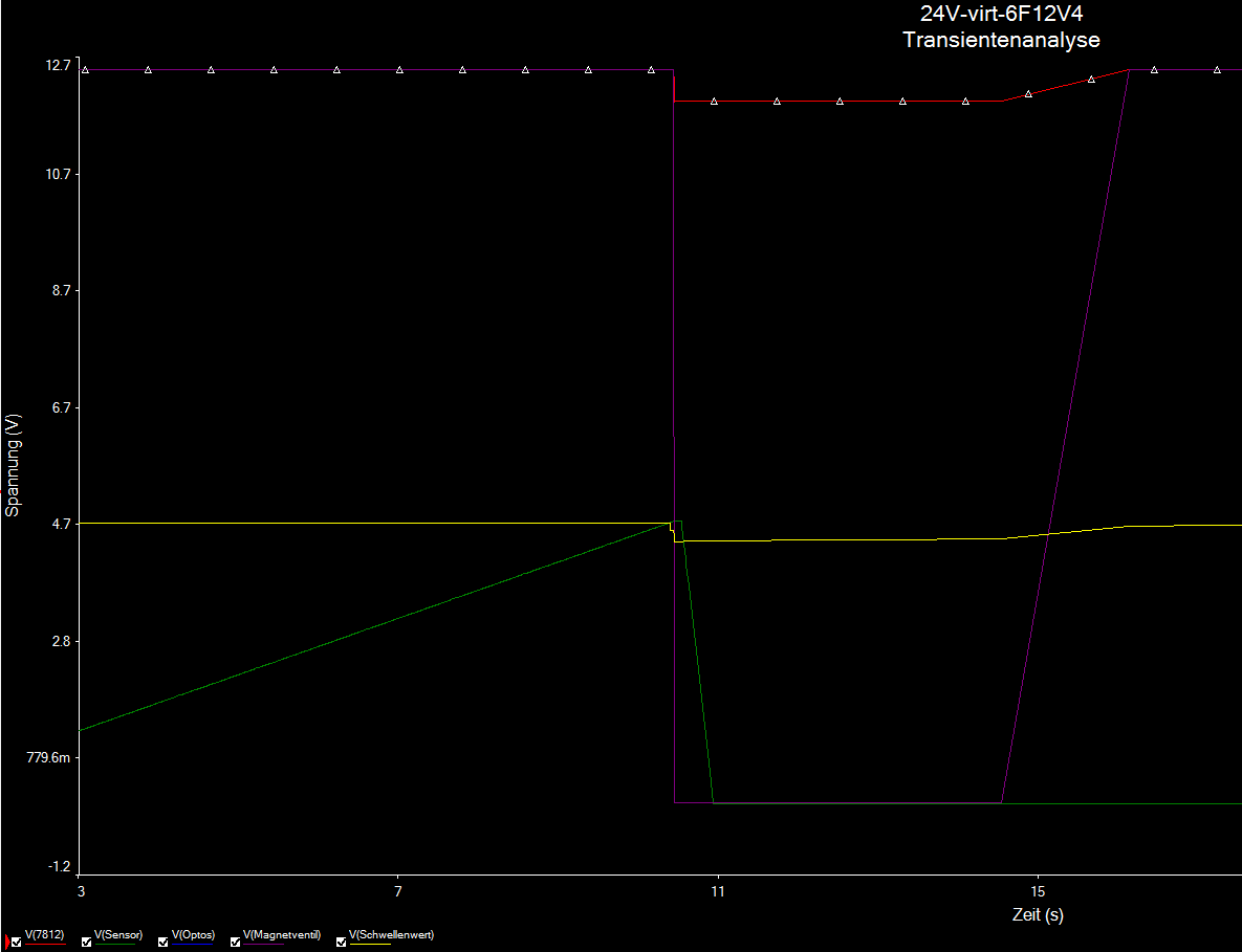

Moin moin, also die Schaltung funktioniert (fast) perfekt. Alles ist so wie es sein sollte -bis auf die Ausschaltverzögerung, die ja eigentlich der Zweck des Ganzen ist :-( Das Anlegen der Betriebsspannung löst die Schaltung einmal aus. Da ist dann die Verzögerung genauso wie sie sein sollte: ca 1,1 Sekunden. Wenn ich dann im weiteren Betrieb den Schwellenwert erreiche und die Schaltung normal läuft dann ist die Verzögerung viel viel kürzer gefühlte 0,4 Sek. Eine Erhöhung des bestimmenden Kondensators von 20uF auf 47uF erhöht die Verzögerung - aber leider auch nur beim "ersten" Schalten, danach ist es gefühlt genauso kurz wie mit 20uF. Lt Simulation sollte die Verzögerung eigentlich immer gleich lang sein und so lang wie es sein sollte. Deswegen habe ich arge Schwierigkeiten selber rumzuprobieren und zu schauen was passiert, da es in der Sim wie gesagt gar nicht auftritt. Könnt ihr mir da helfen? Mir scheint der 20uF wird nicht schnell genug geladen oder entladen oder sowas in der Richtung.
Liegt es vielleicht nur an dem 1k vor den 20uF? Werde das erstmal ausprobieren und den rausnehmen.

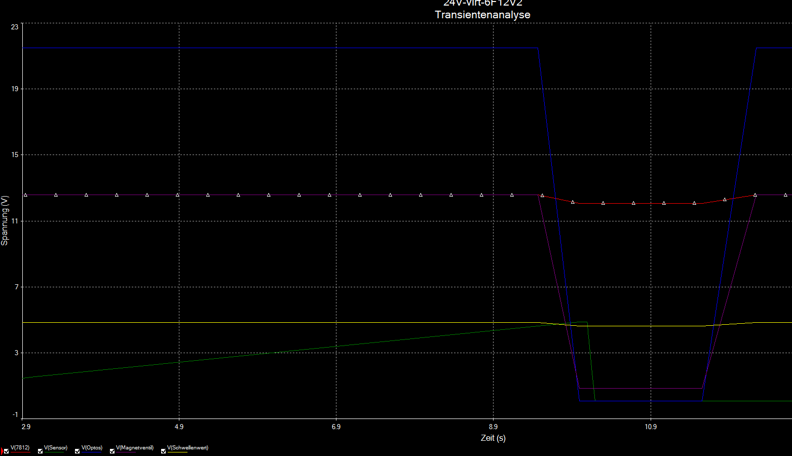

Hans W. schrieb: > Das Anlegen der Betriebsspannung löst die Schaltung einmal aus. > Da ist dann die Verzögerung genauso wie sie sein sollte: ca 1,1 > Sekunden. > > Wenn ich dann im weiteren Betrieb den Schwellenwert erreiche und die > Schaltung normal läuft dann ist die Verzögerung viel viel kürzer > gefühlte 0,4 Sek. Was passiert denn beim Einschalten? Was ist dort anders, als im Normalbetrieb? Ich befürchte, der Kondensator steht dort auf 0V, während er im Betrieb nicht mehr völlig entladen wird. Es kann tatsächlich sein, daß die Entladezeit so extrem kurz ist, daß der 1k-Widerstand ins Gewicht fällt. Na ja, notfalls kannst du ihn immer noch verkleinern, oder ganz überbrücken, so wie es vorher im alten Plan war.
>Mir scheint der 20uF wird nicht schnell genug geladen oder entladen oder >sowas in der Richtung. hehe schön das ich dann vielleicht nicht soo daneben lag mit meiner Vermutung ;-) ich werde das mal ausprobieren nächste Woche, thx
#2647320
@Hans: An den von dir genannten Effekt hatte natürlich niemand gedacht. Es vermutete wohl niemand, daß das wichtig wäre. Aber vergiß nicht, warum der 1k-Widerstand vorgeschlagen wurde. Wenn die Dinge es erlauben, könntest du den 1k-Widerstand beispielsweise auf 620 Ohm reduzieren, um die erlaubten 20mA am OP-Ausgangstransistor nicht zu überschreiten. Leider enthält das Datenblatt keinen Graphen zur SOAR des Ausgangstransistors, daß man dessen Belastung genauer beurteilen könnte. Auf jeden Fall ist es kinderleicht, mit einem kleinen Elko einen Transistor bei Einschaltung zu killen. Sowas habe ich selbst mit Schrott-Transistoren getestet, die erheblich belastbarer waren, als der OP-Ausgangstransistor. Dann könntest du noch etwas an der RC-Kombination herum schrauben, und unter Beibehaltung der Zeitkonstante z.B. R erhöhen und C reduzieren. Denn dadurch würde der Begrenzungswiderstand auch weniger ins Gewicht fallen.
Oki danke. Zur Sicherheit werde ich den Widerstand also nicht direkt überbrücken ;-) sondern durch einen kleineren ersetzen und schauen ob sich was verbessert. Was mich nur wundert ist das die Sim das nicht berücksichtigt. Oder habe ich vielleicht doch irgendetwas anderes loco, was das verursachen könnte? worst case: zum Glück habe ich zum ersten Mal IC Fassungen verwendet und noch ein paar lm339 als Ersatz :-)
#2647360
Hans W. schrieb: > Was mich nur wundert ist das die Sim das nicht berücksichtigt. Die Sim geht manchmal davon aus, daß eine Schaltung bereits im eingeschwungenen Zustand läuft. Da müßtest du den Simulator mal näher gegutachten, oft läßt sich da was einstellen. Z.B. läßt sich in PSPICE unter Properties beispielsweise eines Kondensators ein Parameter Initial Condition setzen. Möchte man, daß er bei Einschaltung leer ist, schreibt man: IC=0.
habe verschiedene Anfangsbedingungen beim C getestet, ohne Auswirkungen auf die Verzögerungszeit, nur das es dann wie in der Realtität bei 0V beim Einschalten direkt einen "peak" gibt...aber gibt halt auch insgesamt gefühlte 1000 Optionen, vielleicht liegts an was anderem

Welchen Simulator verwendest du denn? Ich selbst verwende PSPICE in der Studentenversion, weil es der Industriestandard ist. Die Vollversion ist für den Privatgebrauch unbezahlbar, dafür ist die Studentenversion leider in der Anzahl der in einem Schaltplan verwendeten Bauteile sehr limitiert. Als zweiten Simulator habe ich deshalb das frei erhältliche LTspice, welches völlig unlimitiert ist. LTspice wird hier im Forum auch oft diskutiert. Im Grunde haben die Simulatoren alle den selben Kern, aber unterschiedliche Bedienoberflächen. Die Simulation ist im Detail dermaßen komplex, daß man so ein Tool nicht mal eben einfach verwenden kann. Zu PSPICE kaufte ich mir einen Buchkurs, mit dem ich mich mehrere Tage beschäftigte. Und man kann sich das dann immer noch nicht alles merken, muß immer wieder nachschlagen. Das Buch war auf mittlerem Level. Wenn man in die Tiefe gehen möchte, braucht man noch mal Spezialliteratur.
Ich verwende Multisim. Mich würde schon interessieren was die anderen Simulatoren dazu sagen, ob es dort auftritt mit der sich verändernden Verzögerung oder nicht, aber wäre wohl ein ganz schöner Aufwand. Argz und dann auch noch das mit den Footprints: Beim rumprobieren habe ich festgestellt das mein 7812 Strom gibt obwohl die 24V "aus" sind, beim anderen Footprint gehts so wie es soll. Man woher soll man das denn wissen, zumal da keine genaueren Details stehen.
#2647736
Hans W. schrieb: > Ich verwende Multisim. Hmmm. Kenne ich leider gar nicht. > Mich würde schon interessieren was die anderen Simulatoren dazu sagen, > ob es dort auftritt mit der sich verändernden Verzögerung oder nicht, > aber wäre wohl ein ganz schöner Aufwand. Vielleicht würde es für dich mal Sinn machen, auf Dauer auf einen gängigen Simulator umzusteigen, wie z.B. LTspice, für den es hier im Forum auch immer reichlich Info und Tipps gibt. Eines ist jedenfalls sicher: Und zwar, daß ich deine Schaltung jetzt nicht in LTspice eingebe. Das ist jetzt nicht persönlich gemeint. Evtl. finde ich nicht alle Bauteile, und müßte da Klimmzüge veranstalten, die mich 2 Tage aufhalten. Mit Anlegung neuer Bauteile, und Suche nach den Simulationsparametersätzen.
>Eines ist jedenfalls sicher: Und zwar, daß ich deine Schaltung jetzt >nicht in LTspice eingebe das habe ich auch nicht erwartet :-) Ich hab mir verschiedene Programme angeschaut, Multisim hat mir gleich gut gefallen und mit viel rumgeheule hab ich dann eine abgespeckte Version bekommen, was eigentlich nicht für meinen Studiengang vorgesehen ist ;-) Ich glaub LTspice fand ich richtig blöd. Ist das das wo man erstmal Rechtsklick "move" machen muss, wenn man ein Bauteil verschieben will? Sowas geht, find ich, heutzutage gar nicht ^^ Da Multi in der Pro Edtition über 8000€ kostet, denke ich, das muss gut sein ;-) ist vom LabView Hersteller, aber ka was Pspice kostet. Begrenzung der Bauteildatenbank ist halt blöd. Aber sich jetzt nochmal komplett neu in LT reinzufuchsen, da platzt mir der Schädel ;-) Gruß
