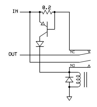

Hallo rundherum,
ich bastle mir gerade mein erstes Labornetzteil. Alles soweit prima, nur
mit einer Überlegung komme ich nicht weiter:
Ich möchte, dass bei einer Überschreitung der eingestellten
Strombegrenzung nicht nur die Spannung runtergeregelt wird, sondern die
Ausgangsspannung komplett ganz schnell abschaltet um angeschlossene
Verbraucher im Fehlerfall 100%ig zu schützen.
Blos wie realisiere ich dies am einfachsten? Ich könnte ein Relais (mit
Selbsthaltekontakt) nehmen und über einen Schalttransistor z.B. die
Spannung an der Strom-LED auswerten. Ich möchte aber kein Relais
verbauen.
Ideal wäre ein umgekehrter Thyristor, also ein Bauteil welches
niederohmig in Reihe der Ausgangsleitung liegt und bei aktiviertem Gate
die Anoden-Kathodenstrecke öffnet und offen bleibt. Dummerweise verhält
sich ein Thyristor genau umgekehrt.
Ob mir jemand auf die Sprünge helfen würde? Ich weiss, ich muss noch
viel lernen.

Gast #2622503
Was spricht denn gegen ein Relais? Eine superschnelle Abschaltung will
man aus den von Mawin genannten Gründen eh nicht haben, es sei denn man
benutzt das LNT nur zum Testen empfindlicher teurer ICs. Dann macht es
vielleicht Sinn.
Ich hab mal ne simple Schaltung überlegt die ohne Spezial-Relais
auskommt, ein einfacher Wechsler reicht. Muss aber vor die
Spannungsregelung und je nach Spannung/Relais brauchts noch einen
Vorwiderstand.
OP (Firma: Geknechteter Pennäler) #2624385
So, ich konnte wegen Krankheit erst heute Eure wirklich interessanten
Beiträge lesen. Sie haben mir sehr geholfen, denn ich bin dadurch zu
ganz anderen und neuen Überlegungen gekommen, klasse.
Ich denke, ich werde doch mit einer (abschaltbaren)
Überstrom-Schnellabschaltung mein LNT experimentell aufrüsten. So kann
das NT einerseits weierhin als konstante Spannungs- oder Stromquelle
funktionieren und bei eingeschalteter Schnellabschaltung grössten Schutz
für einen Verbraucher bieten.
Am simpelsten scheint mir nun doch eine Relaislösung mit
Selbsthaltekontakt zu sein, wie es Antonius (Gast) sogar aufgezeichnet
hat. Aber die Ausgangsleitung des NT über die Relaiskontakte zu führen
gefällt mir nicht besonders (gerade bei grösseren Strömen). Dieses
Prinzip sollte aber ebenso funktionieren, wenn ich die Basen der
Längstransistoren schalte, bzw. die Treiberstufe davor. Dann würde
sicher auch ein kleines Relais mit geringer Kontaktbelastbarkeit hierfür
ausreichen. Als Spannung für die Relaisspule dachte ich an die 9V, die
stabilisiert und separat für die LCD-Anzeigen erzeugt werden. Vielleicht
noch mit einem Optokoppler für die Überstromauswertung, denn die
NT-Masse darf nicht mit Masse der LCD-Betriebsspannung verbunden sein.
Zum Glück ist alles an Bauteilen vorhanden, also wird jetzt der
Lötkolben angeheizt.
