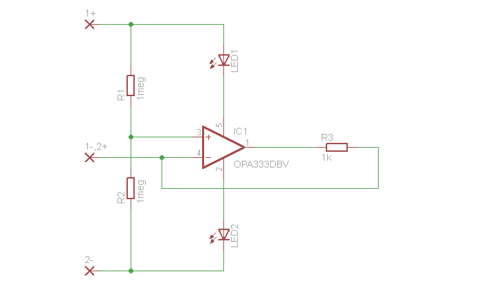

Um den Thread mal wieder auszugraben...
Ich habe die OP-Balancer-Schaltung von MaWin aufgebaut, um sie dauerhaft
an einem Akkupack aus zwei Zellen zu hängen.
Allerdings habe ich folgende Änderungen vorgenommen (Schaltung im
Anhang):
- der OP ist wegen des geringeren Verbrauchs ein OPA333 von TI
- weil der OP nur max. 5.5V supply möchte, habe ich jeweils eine LED
eingebaut, die verbrät jeweils 1.8V der max. 8.4V Spannung (beim Laden)
und zeigt als schönen Nebeneffekt an, wenn ausgeglichen wird.
- R1 und R2 sind 1MOhm 0.1% Widerstände, damit die Verlustleistung
möglichst klein bleibt.
R3 hatte ich zuerst mit 100 Ohm dimensioniert, um einen schnelleren
Ausgleich und hellere LEDs zu ermöglichen. Die Schaltung war dann
allerdings sehr von äußeren Einflüssen abhängig - hat man sich mit der
Hand genähert, haben die LEDs plötzlich wild hin und her geschaltet. Ich
habe R3 also wieder auf 1k geändert, die LEDs leuchten auch immernoch
ausreichend hell.
Nun tut die Schaltung zwar zunächst was sie soll und gleicht die
Spannungen der Zellen aneinander an.
Dann (die Zellspannungen sind aufs mV gleich) macht sie allerdings
fröhlich weiter: Es leuchtet eine der beiden LEDs, sie wird innerhalb
von geschätzt vielleicht einer halben Stunde immer dunkler, dann
erlischt sie, die andere geht an und das Spiel beginnt von vorn.
Nun sitze ich schon eine Weile dran und komme einfach nicht weiter. Kann
sich jemand erklären, was nicht stimmt?

Interessante Beobachtung. Vielleicht irgendwas mit thermischen Effekten.
Ich würde nun einfach mal die LEDs ausbauen (also den Strom dann messen)
bzw. jeweils zwei in Reihe schalten und dann erneut probieren.

Hallo und Danke für die Antworten!
@Abdul K.: wenn ich die LEDs raus nehme, betreibe ich den OP außerhalb
seiner Specs, oder hattest Du nur zur Strommessung gemeint? dann kann
ich nämlich auch die Spannung über R3 messen. Der Strom ist mindestens
im 30µA-Bereich (wenn die LED sehr dunkel ist und die Schaltung kurz
vorm "Umschalten" auf die andere LED steht).
@Mani: Meinst Du den Ausgang des OP direkt auf den invertierenden
Eingang schalten, also vor R3?
Dann habe ich ja einen Impedanzwandler und verbrate am R3 die Differenz
zwischen echtem Mittelpunkt und Mittelabgriff? Eigentlich ein guter
Ansatz.
Im Fall dieser Änderung leuchten beide LEDs sehr (!) schwach (macht ja
auch Sinn, wenn der Output die mittlere Spannung des Akkupacks ausgibt),
beide Akkus sind momentan aufs mV gleich. Das Leuchten sieht man nur bei
Dunkelheit, der Strom ist im µA-Bereich, zumindest kommt mein Multimeter
bei der Messung der Spannung über R3 an seine Grenzen, bei 1mV
Auflösung.
Wenn ich dem einen oberen Akku 5kOhm in Reihe schalte, leuchtet
entsprechend die untere LED, die Schaltung scheint also zu
funktionieren. Ich werde mal testen, wie es sich bei niedrigeren Werten
von R3 verhält.

irgendwann ist dann Schluß in Form weniger Kapazität und zu großem
Innenwiderstand. Dann wir dieser schwächste Akku die Gesamtbatterie
nutzlos machen.
Passives Balancing ist schon ok. Intelligenter ist es aber so wie ich
oben im Link postete.
Über 30uA würde ich mir jetzt nicht so die Gedanken machen, wenns dabei
bleibt. Zum Messen kannst du ja mal nen anderen OpAmp reinbauen. Mit
Strommessen meinte ich die Verbindung zum Mittelpunkt der beiden Akkus.
Also den OpAmp-Ausgang.
Über den künstlichen Ausgangswiderstand würde ich auch nochmal
nachdenken. Variiere den mal!
von Manfred H. (manfredbochum)
so jetzt von zu Hause mit richtigem Namen.
Verstärkung reduzieren!, nicht gleich auf eins setzen.
Also in 3 und 4 Widerstand, und Rückkopplungswiderstand vom Ausgang auf
den invertierenden Eingang.
Formeln für die Verstärkung gibt es hier im Forum.
Viel Glück
Stichwort wäre: spannungsgesteuerte Stromquelle
