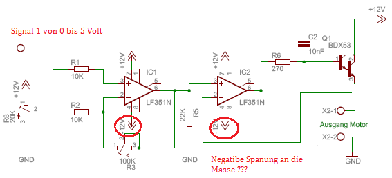

Liebe Gemeinschaft,
da ich nicht ganz im Feld kompetent bin, möchte ich mich erkundigen, ob
OP trotz negativen und positiven Spanungsbereich betrieben werden kann?
Die gesamte Schema nutzt positive Eingang und immer wieder werden nur
positive signale rauskommen.
Bitte um die Unterstützung
Danke im Voraus
Marina

Muggel schrieb:
> Es gibt OPs, die Singly-Supply unterstützen.
Man kann jeden OP mit einer einfachen Spannung versorgen! Man muss nur
mit den Eingangspins im erlaubten Spannungsbereich bleiben.
> Das steht meistens auf der ersten Seite im Datenblatt.
Ein Hinweis darauf ist auch, wenn da Rail-toRail steht, oder sogar
Over-the-Rails, denn mit den Rails sind die Versorgungspins gemeint.

ich verstehe die Frage so:
es soll eine rein positive Wechselspannung im Bereich von 0V bis +xV
verarbeitet werden.
Dabei soll der OpAmp nur mit einer positiven Spannung versorgt werden.
Bin nicht ganz sicher, aber ich glaube, wenn man es so macht, hat man
bei vielen OPs einen "Totbereich" bei Spannungen knapp über Null Volt...
Man müsste also wenigstens (wie oben schon erwähnt) den Eingang mit
einem ohmschen Spannungsteiler "vorfüttern", um den Totstrombereich
auszubügeln!

flo schrieb:
> Totstrombereich
Was es nicht alles gibt...   :-o
Und dann wieder "oben" an der positiven Versorgungsgrenze.
Diese gern ignorierten und nicht verstandenen Werte finden sich im
Datenblatt unter "Inout Commom Mode Voltage Range". Und passend dazu
gibt es die "Output Voltage Range", die zudem belastungsabhängig ist.
Aber die Zauberwörter habe ich schon genannt:
Rail-to-Rail-Input  und  Rail-to-Rail-Output

Hallo Marina!
Ohne überheblich sein zu wollen: vergiss alle bisherigen Antworten.
Ändere die Schaltung wie folgt:
-LF351 nicht günstig, weil Restspannung zu hoch,
       Ersatz: LM358 (billig) oder Rail-Rail-OPV wie zB. AD822,
-OPV kann und soll in diesem Fall mit Minus (Pin 4) an GND betrieben
 werden!!!
-R1 entfernen und Quelle direkt an +Eingang schalten,
-Pot R8 sowie R5 ersatzlos entfernen,
-R2 direkt an GND,
-Pot R3 durch Fest-R 11k ersetzen,
-C2 nicht notwendig, durch R = 2,2k ersetzen (nur bei LM358),
 bei rail-rail-OPV kein Widerstand,
-R6 bei rail-rail: bleibt, evtl. auf 100Ohm ändern;
 bei LM358: R6 wird durch 2 Dioden 1N4148 in Serie ersetzt, Kathoden zum
 OPV-Ausgang, dadurch kann Endtransistor maximale Ausgangsspannung an
den
 Motor abgeben, weil LM358 nicht ganz nach +12V geht.
