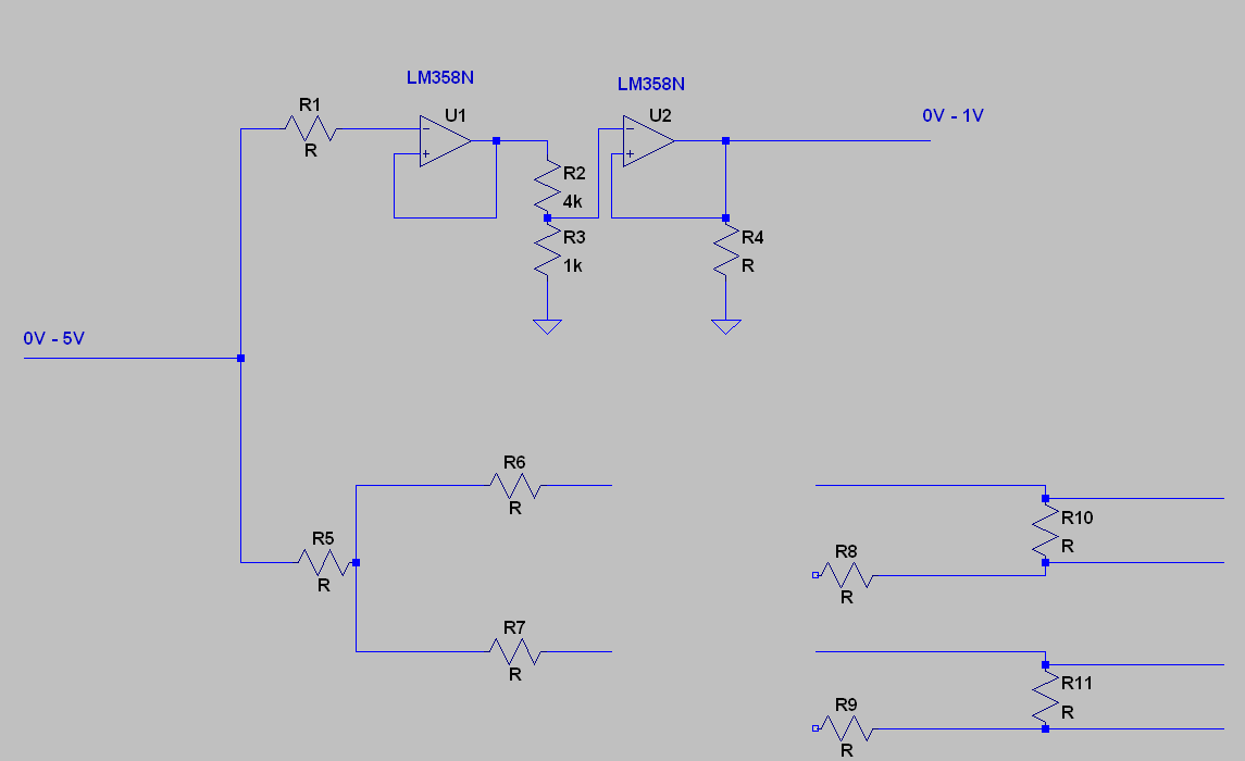

So hier mein schaltplan, unten wo die Leiterbahnen fehlen ist mein
Problem.
Also wie man vielleicht erkennen kann gebrauche ich das Signal für 3
Funktionen:
1)für den OP mit Spannungsteiler
2) und 3) damit ich die Widerstände R8 und R9 paralell zu den
Widerständen R10 und R11 schalten kann. Allerdings wie oben schon
beschrieben sollen die beiden Widerständer erst bei einer Signalspannung
von 1V beigeschaltet werden.
Achja die Signalspannung wird schon voher hochohmig an einem LMM signal
abgegriffen.
Ich hoffe ihr könnt mir helfen :)
Gruss, Claude

Seltsamer Schaltplan. Ein Komparator funktioniert so, das man an
einen Eingang das zu testende Signal anlegt, an den anderen eine
Referenzspannung in Höhe der gewünschten Spannung.
Deine parallel zu schaltenden Widerstände sind eine andere
Baustelle. Je nach gewünschter Genauigkeit würde ich da einen
Analogschalter oder ein Reedrelais verwenden. Falls es um die
Umschaltung des Bereichs eines Messgerätes geht, macht man das
anders. Dann schaltet man mit Analogschaltern die Anzapfungen
eines Spannungsteilers um.

Ja also genau das solls mal werden. mit den widerständen die ich
paralell schalten möchte, will ich an 2 verschiedenen temperatursensoren
den messbereich verschieben. Aber wie gesagt, der messbereich soll
verschoben werden wenn die Signalspannung 1V überschreitet.
Gruss, Claude

Dann solltest Du Deine Schaltung so verändern, das Du statt einer
Parallelschaltung auch nur Abgriffe eine Spannungsteilers
umschaltest.

Hast Du schon mal die Schaltung eines Multimeters gesehen? Da sind
die einzelnen Vorwiderstände alle in Reihe geschaltet, und der
Eingang des Messgerätes geht per Schalter an die Anzapfungen.

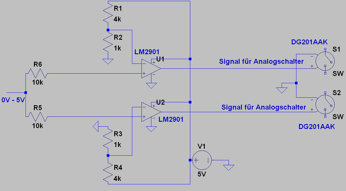

So habe mal etwas zusammen gebastelt. ich hoffe bis dahin ist alles
soweit korrekt. kann jemand mir sagen ob die Bauteile plausiblen sind?
Allerdings habe ich immer noch keinen plan wie ich den messbereich vom
sensor verschieben kann. also das was hinter dem DG201 passieren soll...
Gruss, Claude
