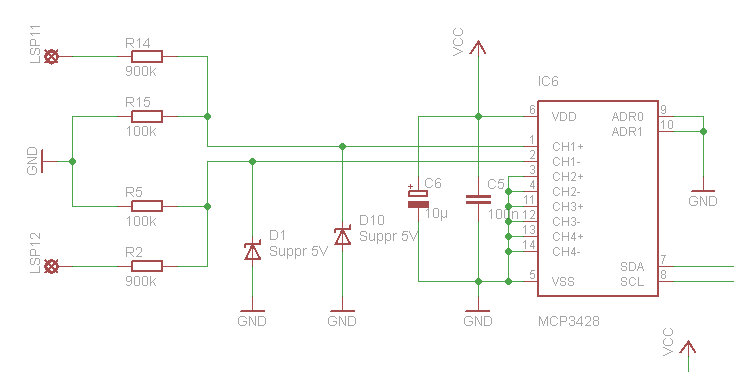

Ich möchte ein Voltmeter aufbauen mit Hilfe eines externen ADC. Ist die
Eingangsbeschaltung für bis zu 50V so in Ordnung? Was könnte ich daran
verbessern?
Zum Abgleich der Spannungsteiler werde ich zusätzlich Spindeltrimmer
benutzen. Außerdem werde ich eine Software Kalibrierung machen. Erreiche
ich so eine gute Genauigkeit bei 14-16 bit Auflösung?
D1 und D10 werden vermutlich 5,1V Z-Dioden werden.
Über Verbesserungen wäre ich dankbar.

Beachte die Input Impedance des ADC. Die wird dein Meßergebnis erheblich
verfälschen, wenn du so große Widerstandswerte in den Spannungsteilern
verwendest.
Generell wird die dein Meßergebnis immer verfälschen, wenn du nicht
einen hochohmige OP-Amps vor die Eingänge schaltest. Die bringen
allerdings wiederum den Nachteil mit, dass sie rauschen. Rauschen könnte
man aber wiederum per Software heraus rechnen (mittelwert bilden).
Statt Spindeltrimmer könnte man die Fein-Justierung auch per Software
machen. Dort wirst du warscheinlich sowieso mit irgendeinem Faktor
multiplizieren, um den Messwert anzuzeigen. Mache den Faktor einfach
konfigurierbar.

Wenn den Eingang (die Messung) bis zu 50V gehen soll, darf der
Spannungsteiler nicht 1/10 haben, denn die Z-Diode wird schon vorher ein
bischen leitfähig und hat auch eine Toleranz.
Und mit der Vcc bzw. Referenzspannung des ADC muss man auch sehen.
Also Vorteiler auf 1/12 oder 1/15 setzen, sowas.
Kleines C an den AD Eingängen macht auch Sinn, siehe mal hier
http://open.e-voron.dp.ua/ch-c3200/?lang=en

Ich hab mir gerade noch das Datenblatt angeschaut. Die Common Mode Input
Impedance liegt bei 25M Ohm und die Differential Input Impedance liegt
bei 2,25M Ohm / Gain.
Da ich ja differentiell messen möchte, wird für mich wohl die
Differential Input Impedance wichtig sein. Da siehts dann ja wirklich
nicht gut aus wenn ich davor gut 1M Ohm im Spannungsteiler habe. Gibts
da ne andere Lösung? Ansonsten werde ich OPs benutzen und den Fehler
bestmöglich rausrechen.
Wegen den Spindeltrimmern könnte ich gut nen offset Wert nehmen der mit
einberechnet wird.
Wie sieht es mit der Zuverlässigkeit aus, wenn ich die Z-Dioden weglasse
und dan doch mal mehr als 50V "erwische"? Sollte nicht passieren, da ich
immer unter 50V mit meinem Experimenten bin, aber es soll bei einem
Fehler nicht gleich alles zerschießen.
Die Schaltung schau ich mir mal genauer an, danke.

Dir ist aber schon klar daß der ADC bis maximal 2.048V Eingangsspannung
messen kann.
Du brauchst also einen Eingangsspannungsteiler ca 1:25
> verbessern?
Was für Widerstände willst Du denn verwenden um die Eigenschaften des
A/D-Wandlers nicht zu verschlechtern?
Die beiden Spannungsteiler gegen Masse erfordern einen extremen
Gleichlauf der Widerstände ansonsten gibt es Gleichtaktfehler die einen
zusätzlichen Offset generieren.
> benutzen.
Deine Referenzspannung hat 15ppm/K Temperaturdrift. Ein guter
Spindeltrimmer ca 100-200ppm/K
Gruß Anja
> messen kann.
Hm guter Hinweis, verstehe dann aber nicht warum ich eine differentielle
Eingangsspannung von 5V (VDD 5V vorausgesetzt) anlegen kann.
Aber gut, den Spannungsteiler anzupassen sollte ja nicht das Problem
sein.
Das heißt nur daß der ADC nicht zerstört wird solange die
Eingangsspannung nicht kleiner als 0V und nicht größer als die
Versorgungsspannung ist.
Michael N. schrieb:
> Wollte wissen ob es eine bessere Alternative zu diesem Spannungsteiler
> gibt. Ich muss ja nunmal von 50V auf 5V respektive 2,048V runter.
Wenn Du wirklich +/- 50V messen willst mußt du dafür sorgen daß der
-Eingang etwa auf halber Versorgungsspannung (rauscharm) liegt. Dieses
Potential wäre dann dein Massebezug für die Eingangsspannung.
Schade daß die Referenzspannung nicht herausgeführt ist ....
Das ist nur ein Mittelwert mit dem du den mittleren Eingangsstrom
berechnen kannst.
Die Wahrheit ist daß der ADC (wie alle ungepufferten Sigma Delta ADCs)
oberhalb weniger hundert Ohm extrem nichtlinear wird. Und du
wahrscheinlich einen Pufferverstärker brauchst:
Kapitel 4.6 im Datenblatt:
Ideally, the input source impedance should be
zero. This can be achievable by using an operational
amplifier with a closed-loop output impedance of tens
of ohms.
Ich würde einen einfachen Spannungsteiler mit 0.1% 15ppm/K Widerständen
auf einen Chopper Op-Amp als Spannungspuffer geben.
(Massebezug siehe oben).
Gruß Anja

Michael Köhler schrieb:
> Operationsverstärker verwenden, z.B. zwei invertierende Verstärker
> hintereinander schalten mit einer Gesamtverstärkung von z.B. 0,1
Wie sieht denn die Beschaltung für einen OP aus, der eine
Gesamtverstärkung von -0.1 hat?
Der "-"-Eingang hängt an einem 1:10 Spannungsteiler zwischen
Eingangssignal und OP-Ausgang.
Michael N. schrieb:
> Da siehts dann ja wirklich nicht gut aus wenn ich davor gut 1M Ohm im
Da wäre das Stichwort "Instrumentenverstärker" angebracht, d.h. jeweils
ein OP in Elektrometerschaltung am Eingang.
Stefan Frings schrieb:
> Die bringen allerdings wiederum den Nachteil mit, dass sie rauschen.
> Rauschen könnte man aber wiederum per Software heraus rechnen
Gegen Rauschen hilft erstmal ein C in der Gegenkopplung des OPs, um
durch einen Tiefpaß die Rauschleistung insgesamt zu verringern. Dann
kann man immer noch per SW einen weiteren TP nachschalten.

> Erreiche
Da ich von einem AVR-ADC ausgegangen war, sind mir auch die gewünschten
14-16 Bit zuerst nicht aufgefallen.
Daher sind OPVs an den Eingängen zur Signalaufbereitung unbedingt nötig.
Aber es könnte auch schon ein OPA2340 reichen, anstatt gleich Chopper
einzusetzen.

So ich habe jetzt die Schaltung wie in meinem ersten Posting aufgebaut
um die I2C Verbindung zu testen. Die Schaltung funktioniert jetzt auch.
Ich habe alledings die Z-Dioden weggelassen und messe noch nicht
differentiell.
Für diese einfache Verschaltung bin ich mit dem Ergebniss schon recht
zufrieden, Ausgabe schwingt so um 1-10 mV.
Jetzt kommt der zweite Schritt, dazu schwanke ich zwischen OPs und
Instrumentenverstärker. Bei den OPs liebäugle ich mit den OPA2340 wie
von Willi vorgeschlagen und beim Instrumentenverstärker sieht der INA333
sehr nett aus.
Was würdet ihr empfehlen? Aufbau mit OPs als Spannungspuffer oder doch
einen Instrumentenverstärker?
