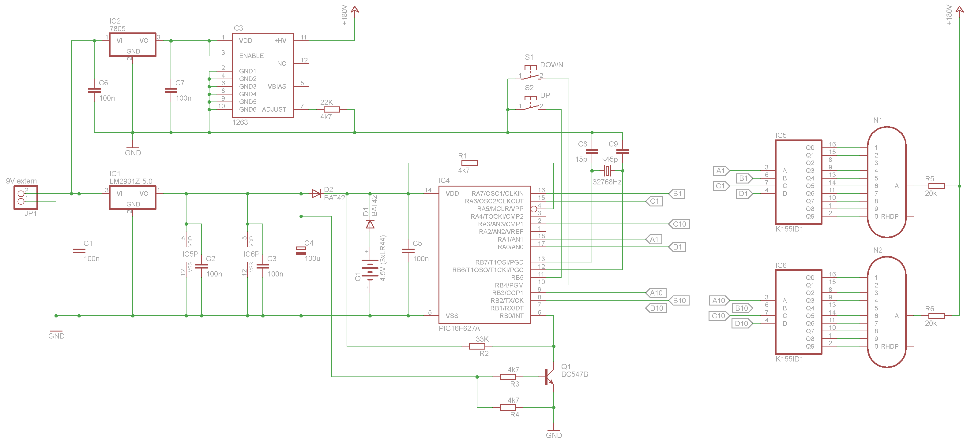

Hallo Leute,
ich habe vor einem halben Jahr für einen Freund in Amerika diese
Schaltung entwickelt:
http://www.jb-electronics.de/html/elektronik/nixies/n_event_countdown.htm
Nun ist vor ein paar Tagen (nach fünf Monaten Dauerbetrieb und
fehlerfreier Funktion) eine der eingebauten Knopfzellen kaputt gegangen,
mit einem anscheinend deutlich vernehmbaren "Pop".
Ich verstehe aber nicht, warum das passiert ist, sieht jemand einen
Fehler im Schaltplan?
Danke & Gruß
Jens

Da wird D1 wohl etwas viel Sperrstrom haben, eine 1N4148 ist da deutlich
besser.
von Jens B. (nixiefreak)
Also keine Schottkys mehr dafür nehmen? Kann doch nicht sein...
Jens
von max (Gast)
Wie sieht die Versorgung durch den LM2931 aus? Laut Datenblatt ist die
Nähe und der ESR des 100uF hier kritisch um ihn nicht schwingen zu
lassen.
Gibt es hier durch ein Schwingen und der parasitären Kapazität der BAT42
Rückwirkungen?

Im Anhang ist der Schaltplan zu sehen; ich verstehe nicht so ganz, was
den LM zum Schwingen bringen könnte, der Elko ist ja nahe genug dran
(der LM ist im Bild ganz in der Mitte).
Jens

von Peter D. (peda)
Geht der MC auch wirklich immer in den Stromsparmodus?
Wenn nicht, könnte eine Zelle entladen und von den anderen umgepolt
worden sein.
Peter
Ja, sollte er; das wird in der Main() kontinuierlich gecheckt, der
Quellcode ist im Anhang.
Das Verrückte ist ja, dass die Schaltung monatelang funktioniert hat,
und das Batterie-Problem plötzlich auftrat.
Jens

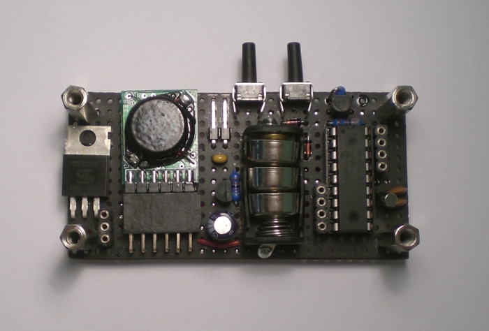

Es kann aber auch sein das dein "Eigenbaubateriehalter sich mit der Zeit
verformt hatt und eine Batterie einen einzelnen Kurzschluss gemacht
hatte da sie schief drinliegt.
Ein Bild der jetzigen platine und die Messung der Spannung der
restlichen Batterien(Sind die aufgebläht?) wäre hilfreich.

von Alexander S. (esko) Benutzerseite
Die BAT42 hat bei 50 °C und 5 V schon typische 0,7 µA Rückstrom. Der
Maximalwert wird höher sein, vergleiche mit Electrical Characteristics
I_Reverse_max = 0.5 µA  @25V @25°C
Dies kann für eine Lithiumbatterie schon zuviel sein.
Es wird auch empfohlen, einen Widerstand in Serie zur Diode einzubauen,
um bei Kurzschluss der Diode ein hochgehen der Batterie zu verhindern:
http://www.panasonic.com/industrial/includes/pdf/Panasonic_Lithium_DesignMemoryBU.pdf
