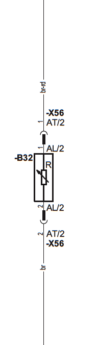

Ich habe bei meinem Motorrad einen Tankgeber, welcher ein variablen
Widerstand gegen Masse darstellt. Wie kann ich mit möglichst wenigen
Bauteilen (die Schaltung sollte so klein wie möglich werden) eine
Reservelampe bauen. Das heist bei einem bestimmten Ohm wert des Gebers
soll eine LED angehen. Muss man hierzu einen MCU mit AD-Wandler nutzen
oder geht das auch einfacher?
Das eine Ende ist die Fahrzeugmasse und das andere geht zum Combistecker
unter der Cockpitverkleidung.
Gruß Jens

Ich kann doch einfach einen die schaltung wie folgt aufbauen:
Spannungsteiler 1: Poti (Schaltschwelle einstellen)
Spannungsteiler 2: Widerstand mit Tankgeber in reihe
OP: LM1458 Ausgang Vorwiderstand und LED
Kann ich die LED (20mA) direkt an den OP Ausgang hängen?
Muss ich die Versorgungsspannung (11-14,4V) mit einem
Festspannungsregler gleich halten? Eigentlich dürfte sich doch am
Verhältnis zwischen den Spannungsteilern bei steigender Spannung nichts
verändern.
Gruß Jens
Jens schrieb:
> Komperator
Komparator... ;-)
> OP: LM1458
Der ist für unipolare Versorgung ungeeignet
(Stichwort: Gleichtakt-Eingangsbereich)!
Nimm besser einen LM358 oder gleich einen richtigen Komparator LM339
bzw. LM393 mit Open-Collector Ausgang.
Einen Vorwiderstand würde ich da noch empfehlen. Und 20mA brauchst du
nicht unbedingt. Eine aktuelle Low-Current- oder High-Efficiency-LED
brennt dir mit 20mA das Augenlicht weg...
Eigentlich nein, aber du solltest zur Sicherheit was gegen
Spannungsspitzen tun. Vorwiderstand und Z-Diode fallen mir da ein.
> Eigentlich dürfte sich doch am Verhältnis zwischen den Spannungsteilern
> bei steigender Spannung nichts verändern.
Nur, wenn die Tankanzeige nicht irgend einen Spannungsstbilisator drin
hat, und so der Tankwiderstand eben nichts mit der variablen
Versorgung zu tun hat.
