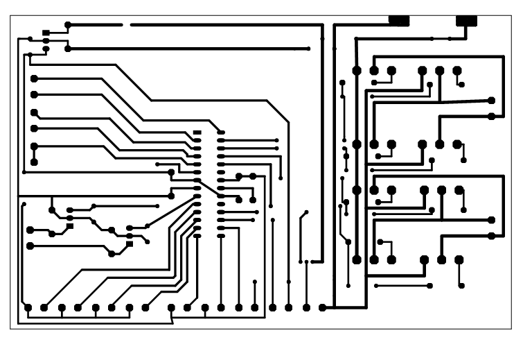

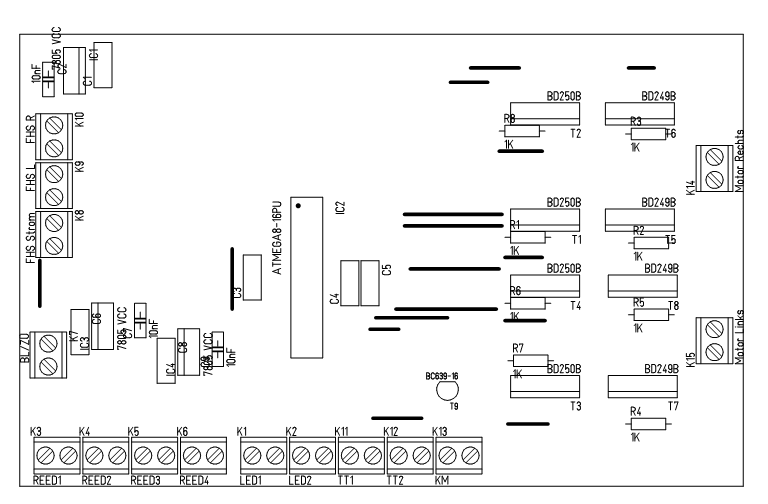

ich habe mir nun ein Platinen Layout erstellt. Auf der Vorderseite habe
ich die Bestückung gedruckt. Auf der Rückseite habe ich das layout
gedruckt.
Dieses möchte ich nun auf eine Platine ätzen und dann halt bestücken.
Mich würde es interessieren wie ich die also die Seite 1 auch auf die
Platine kriege. Man sieht das ja immer wieder das die Platinen mit weiß
bedruckt sind, wie bekommt man sowas hin?
Dann habe ich noch ein 3D Bild angehängen, wie kann ich die Transistoren
am besten kühlen?
Danke euch schonmal.
> am besten kühlen?
Ich würde mal berechnen wie groß dein Kühlkörper sein muss.
Montieren wird dann eher ein Desaster weil die Anordnung eher
hinderlich ist. Besser wäre gewesen die Transistoren an einer
Kante der Platine so aneinander zu reihen das man dann einen
berechneten Kühlkörper leicht montieren kann.
Man muss dazu dann auch Isoliermaterial verwenden wenn die
Metallflächen untereinander elektrisch keinen Kontakt haben
dürfen.
Lötstopplack ist nur notwendig wenn es eng zugeht und man
maschinell löten will. Bei Handlötung ist das überflüssiger
Luxus. Da kann man auch einen Schutzlack nach der Reinigung
aufsprühen um die Leiterbahnen zu schützen.
Bohren nicht vergessen und damit sich die Vias dabei nicht
verabschieden würde ich die gleich mal größer machen. Wenigstens
eineinhalb bis zweimal so groß würde ich sagen.
Ein bisschen Text auf die Lötseite kann hilfreich sein,
insbesondere beim belichten und ätzen. Wenn man nämlich die
Seiten verwechselt hat man umsonst gearbeitet.
Die Leitungen die vom Controller unten links abgehen, sollten
noch etwas überarbeitet werden. 45°Winkel sind da usus und
am untersten Pin wirds Kurzschlussgefährlich.
Noch ein Tipp: Im allgemeinen Sprachgebrauch spricht man von
Top-Layer (für die Bestückungsseite) und Bottom-Layer
(für die Lötseite) und das findet man dann auch bei der
Layout-Software.
von Tobias N. (silberkristall)
Also ich benutze die Software Target 3001! ich finde da nichts von
bottom / top layer. dachte erst den Top Layer dann auch auf die Platine
zu ätzen, allerdings wird das ganze ja dann auch leitfähig und wenn da
kontakte zusammen kommen, naja dann wird brenslich. Ja, stimmt, da unten
an den Pins sind die Kontakte schon ziemlich eng zusammen. Da werde ichd
as wohl überarbeiten müssen.
Aufgrund des gehäuses kann ich die Transistoren nicht anders setzen.
Gibt es keine möglichkeit die aktiv zu kühlen? Also die Transistoren
sind ja nicht dauerhaft sondern immer nur kurz (max. 6sek) aktiv.
Demnach dachte ich da jetzt vll. an kleine Kühllörper mit einem Lüfter,
änlich wie bei einer Grafikkarte z.b.?
Aus dem 45 Grad winkeln sollte ich dann doch besser 90 machen?
Danke euch allen für eure hilfen.

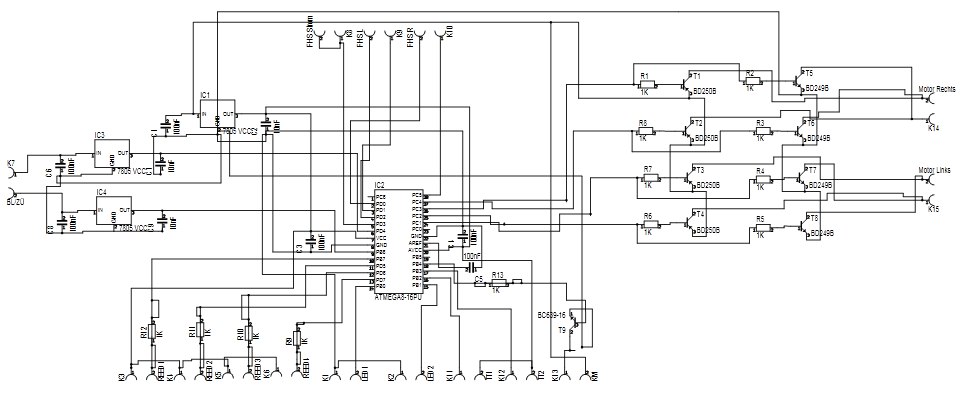

Den korrekten Anschluss ermittelt man anhand eines Schaltplanes. Und
nicht im Layout. Und ich sehe hier von dir keinen Schaltplan.
Hier wird doch wieder mal das Pferd von hinten aufgezäumt:
Du kommst mit deinem Layout Programm nicht klar und hast keinen Schimmer
wofür es dort mehrere Layer gibt.
Du hast noch nie ne Platine geätzt.
Du bekommst nen mega8 auf nem lochraster nicht zum laufen.
Redest aber ernsthaft über BESTÜCKUNGSDRUCK. Manchmal kann man nur den
Kopf schütteln...

von MaWin (Gast)
Wie wäre es, wenn du deine Schaltung vorher wenigstens ein Mal
AUSPROBIEREN würdest ?
Dazu gibt es z.B. Lochrasterplatinen oder Experimentiersteckbretter.
Denn es ist offensichtlich, daß sie nicht funktioniert, nicht
funktionieren kann, Stichwort Stromverstärkung.

von MaWin (Gast)
Darf ich noch mal wiederholen:
Deine Schaltung funktioniert nicht.
Ich kann zwar den Schaltplan nicht sehen,
aber ich weiß daß mit den 20mA eines ATmega8-Ausgangs
kein BD249 durchschaltbar ist,
und wenn ich 12-15V/330A höre,
vermisse ich die Pegelwandler.
Auch die Beschaltung der Transistoren mit Zusammenfassen
der Basis ist "suboptimal", es entsteht ein Kurzschluss
beim Umschalten "shoot thru" und für den hast du ja
ausreichende 330A damit es auch ordentlich knallt.
Such erst mal eine ordentliche Schaltung,
bevor du die Mühe in eine Platine steckst.
also, bisher habe ich nur überall gelesen das ich 0,7 V drunter oder
drüber sein muss (je nachdem ob NPN oder PNP). Das bin ich, nirgendswo
war die rede von mA/A etc.
Demnach müssten die BDs voll durchschalten. Ich lasse mich immer des
besseren belehren. Naja, wie gesagt, ich bin kein Schaltplan zeichner,
demnach sieht dieser (für euch) katastrophal aus.
Pegelwandler, wozu?
Die Transistoren sollen Motoren bedienen. Die Transistoren sollen als
H-Brücke fungieren, geht mit sicherheit schöner aber bin halt auch kein
Profi. Das ist das erste mal das ich mit Transistoren arbeite, vorher
waren es immer nur relais (die, wie ich immernoch finde einfacher sind
aber "doofe" geräusche abgeben).

> Also "müsste" es auf einer geätzten Platine funktionieren.
Amen. Dein Gottvertrauen möchte ich auch haben.
> am besten kühlen?
Ich würde mich an deiner Stelle eher fragen: wie kann ich den
Spannungsregler am besten kühlen?
> ich muss mit dem BDs 10A schalten. also muss ich, wie schon erwähnt den
> "schaltstrom" der transistoren verstärken.
Der ganze Strom, der da über die DICKEN Transistoren geht, muß vorher
durch die dünne Leiterbahn und den Spannungsregler...
Bei diesem Strom musst du (wegen hfe=10) für eine Uce von 4V einen
Basisstrom von 1A aufbringen. Und dann bleiben dir am Motor wegen 2xUce
noch 5V-2x4V= -3V übrig... :-o
Dann sind deine Leiterbahnen Feinsicherungen...  :-o
Mehr als 20A (2 Motoren) über einen 7805... :-o
Tobias N. schrieb:
> Die Transistoren sollen als H-Brücke fungieren,
Laufen deine Motoren mit weniger als 4V (mehr wird nach dem
Spannungsregler und 2x Uce nicht übrig bleiben)?
Und richtig: dein Problem ist auch die Platine.
Aber ich behaupte: vielmehr noch die eigentliche Schaltung...
Es geht nicht um Schönheit (das wären z.B. 45° Leiterbahnen)!
Nein, es geht darum, dass die Schaltung so nicht funktioniert!
> aber bin halt auch kein Profi.
Du musst nicht dauernd betonen, dass du ein Anfänger/Neuling bist (das
sieht man auch so), aber du solltest über die Kommentare einfach mal
Nachdenken, es könnte ja jeweils ein Fünkchen Wahrheit dahinter
sein...

Tobias N. schrieb:
> An den Transistoren liegen direkt die 12V 330A 36Ah an.
Der Artikel Leiterbahnbreite ist dir bekannt?
Wie gesagt: deine Leiterbahnen sind Feinstsicherungen für die
gewünschten Stromstärken...
Und an der Basis? Die 5V aus dem uC? Was meinst du welche Spannung die
jeweils "oberen" Transistoren deiner Brücke da an ihrer Basis sehen?
--> die werden niemals sperren!
Und was die beiden Transistoren im Reset-Zustand und jedesmal beim
Umschalten machen?
--> die werden beide leiten!
so ich hoffe man kann den plan erkennbar öffnen.

Naja, also "warum" gibt es dann "solche" Bauteile die X Ampere abkönnen
aber man eine Leiterbahn von je nach stärke mehreren cm haben muss?
Sowas bekommt man ja dann kaum noch auf eine Euro Platine.
Fensterhebermotoren z.b. ziehen bis zu 30A Anlaufstrom und einige A als
last. Wenn man sich dann z.b. Fensterhebersteuerungen ansieht, die sind
so klein wie eine zigarettenschachtel. Dort werden auch Motoren
angesteuert wodurch einige A durch gehen und wenn man diese auf macht
haben die nichtmals so dicke Transistoren wie die BDs z.b. und auch
keine Kühlelemente etc. geschweige denn von cm breiten Leiterbahnen.
Da verstehe ich dann den zusammenhang nicht. Diese steuerungen werden
dann mit 1,5mm² Kabeln angeschlossen, eine 30A Sicherung dazwischen und
funktioniert 1A.
Kann mir das vielleicht mal jemand erklären? Weil ich verstehe nicht so
ganz "warum" ich so "dicke" Leiterbahnen etc. machen muss aber
"werksherstellungen" kommen mit weniger aus.
Danke euch dafür
Edit:
ich habe mir jetzt mal eben eine alte Autoendstufe angesehen auch dort
finde ich keine dicken Leiterbahnen und die kann ja so einigen an A
ziehen, deswegen auch so dicke Anschlußkabel etc.
von Fer T. (fer_t)
Wieso? Kommt immer aus das Material an, guck mal genauer hin.
Beispiel:
Will man 10A auf einer Platine laufen lassen, und max 10°C erwärmung ist
das laut der Leiterbahnbreite (Seite hier im Wiki) 5mm Leiterbahn auf
einer 70um Kupfer Platine.
Im Übrigen hab ich schon Platinen mit Dickkupfer gesehen (über 300um
Kupfer) da reicht auch weniger!
MfG
Edit: In "guten" Endstufen die ich bis jetzt gesehen habe (noch Qualität
(30Jahre alt)) war alles was viel Strom leitet entweder nur als
Kabelverbindung da, oder die Platine war eine wie beschreiben aus
Dickkupfer.
von MaWin (Gast)
Es war schon vorher klar, daß die Schaltung ncht funktionieren kann.
Man kann ihn öffnen.
Abereristsounglaublichschwerzulesenweilallesineindanderverschachteltundv
erwursteltist...
Dir ist bekannt, dass es für Masse und Versorgung solche Symbole gibt:
     Vcc
      o
     12V
      o
Seis drum...
Zur Funktion: MaWin hat schon alles kompakt und vollkommen korrekt
gesagt. Jeder einzelne bisher angesprochene Punkt trifft zu.
> also relais sind doch da immernoch um einigen einfacher.
Ja, weil man keine Ansteuerpotentiale beachten muss.
Wie gesagt: wenn du am Emitter eines Transistors 12V hast, und an der
Basis maximal 5V über einen Vorwiderstand, dann wird der niemals
sperren, weil Ube immer größer als 0,6V ist..
also, ich habe mir jetzt überlegt das ich die gesamte Platine so
erstelle wie schon gezeigt nur den Transistorenteil nicht.
Den Teil der Transistoren "ätze" ich komtell weg ausser die Lötpunkte
für die Transistoren und die Basen ansteuerung (mit vorgeschateten
Transistoren damit diese voll durchsteuern)
Die Transistoren (also die BDs) schliesse/verbinde ich dann mit 2,5mm²

Ich denke so müsste das ja dann ohne probleme gehen, zumal ich die
Transistoren dann auch anders anordnen kann um denen ein ordentlichen
Kühlelement zu verpassen.
Ja, die Kühlung muss gut sein, und das Netzteil muss gut sein. Auf jeden
Fall sobald du mit dieser Murksschaltung die unteren Transistoren
einschaltest....
Wobei: die fangen mit dem bisschen Basisstrom gar nicht richtig an zu
leiten. Glück gehabt.
Kurz: lies mal die Posts.
Dein Problem ist nicht die Realisierung, sondern bereits das Konzept.
von Michael S. (technicans)
Tobias N. schrieb:
> mit vorgeschateten
Und das funktioniert?
Der soll nicht bei den 5V sperren sondern der soll wenn "high" also 5V+
vom AVR anliegen soll er "auf machen" und bei "low", also wenn nichts
mehr anliegt bzw. - (5V Masse) soll er dann sperren
Das musst du ihm aber ein paar mal sagen. Der Hersteller hat ihm nämlich
beigebracht, zu leiten, wenn ein Basisstrom fließt...
Und ein Basisstrom wird bei den "oberen" Transistoren immer fließen:
mit 5V am uC-Pin Ib = (12V-5V-0,7V)/1k = 6,3mA
mit 0V am uC-Pin Ib = (12V-0,7V)/1k    = 11,3mA
Also: deine Schaltung ist falsch. Die tut nicht, was du von ihr
erwartest. Aber ich bin jetzt raus aus dem Thread, echt...  :-/
Simulieren!!!!!!
von Cyblord -. (cyblord)
Ach der TO hat doch noch nichtmal verstanden dass seine Transistoren
Stromgesteuert arbeiten. Sonst würde er doch nicht dauernd von High und
5V labern.
ich habe immer nur infos gefunden das der strom an der basis immer min.
0,7V drunter oder drüber des schaltstromes des transistors seien muss.
ich habe keine infos etc. gefunden wo steht das der dann nicht voll
durchschaltet etc.
Ok, also dir scheint noch nichtmal der Unterschied zwischen Strom und
Spannung klar zu sein. Kein Wunder kommen wir hier nicht weiter.

von Christian B. (luckyfu)
was ist per Definition der Unterschied zwischen Strom und Spannung? Ein
Strom der 0,7V mindestens haben muss... was soll das sein? Strom hat per
Definition Ampere als Einheit, abgekürtzt A, Spannung indeß, nach Volta,
Volt kurz: V
Du solltest dir ernsthaft die Funktionsweise eines Transistors ansehen.
die 0,7V die du hier immer erwähnst ist die Flußspannung eines pn
Übergangs im Silizium bei Raumtemperatur. Spannungsgesteuerte
Transistoren gibts... Das sind die sogenannten Feldeffekttransistoren.
Du solltest ernsthaft daran arbeiten berechtigte Kritik anzunehmen und
in entsprechende Maßnahmen (hier: Grundlagenstudium) umsetzen anstatt
sie einfach zu "überlesen" frei nach dem Motto: Ich sehe das Problem
nicht also gibt es auch keins.
Andererseits: Du solltest mindestens 16mm² Draht nehmen bei 330 Ampere,
damit du auch was von dem Feuerregen hast den du mit der Schaltung
erzeugst.
> erzeugst.
Nur weil 330A anliegen gehen ja keine 330A durch. Es geht ja nur durch
was auch "verbraucht" wird. Also, ja, da liegen zwar 330A aber die
"ruhen". Und wenn die Motoren dann nur 10A ziehen geht da auch nicht
mehr durch. Selbst wenn man diese mit einem 0,75mm² kabel anschliesst
klappt das, allerdings werden die Kabel dann warm, demnach wird der
Hersteller ja schon 1,5mm² vorgegeben haben.
Ok, also bis zu dem Transistor abschnitt stimmt ja soweit alles.
Ich muss mich jetzt also nur noch mit dem Transistorteil befassen. Wobei
ich immer mehr mit dem gedanken spiele da dicke Lastrelais zu verbauen
da diese doch in der ansteuerung um ein vielfaches einfacherer sind.
Zu den "Feinsicherungen" habe ich mir auch schon was ausgedacht, naja,
ich denke ihr werdet das eher als "verrückt", völlig "idiotisch" oder
ähnliches ansehen aber ich könnte ja auf die Kupferleiterbahn eine dicke
wulst Lötzinn ziehen, also die "dick" machen.

Also ich habe den Transistorteil nun vollständig entfernt.
Ich habe mich nun dazu entschieden zwei ACT212 Relais zu verwenden.
Diese haben direkt eine H-Brücke und können max. 35A schalten. DIe
Leiterbahnen habe ich nun auch verbreitert, so sollte es nun genügen.
von Dampfknilch (Gast)
We breit sind die Bahnen, die 35A koennen sollten? Um wieviel Strom geht
es ueberhaupt? Ein 35A Halbleitetrelais benoetigt auch kuehlung...
von Ratio (Gast)
Vnh2sp30... und du wärst nach 1 Tag fertig gewesen. zugegeben, dafür
hast du hier wertvollste tipps aus der schaltungstechnik ergattert....
also auch nicht verkehrt.
12V und die Leiterbahnen müsen 10A abkönnen. Die sind nur 2mm breit,
demnach zu klein aber da gibt ja noch alternativen ;)

Übrigens sehen mir deine Leiterbähnchen etwas niedlich für 35A aus, für
20A werden schon 10mm breite Bahnen empfohlen. Sollen das bei dir nun
Leiterbahnen oder Sicherungen sein?
Sicher, Relais ohne Freilaufiode.
Wie kommt man auf so einen Humbug ?

> Ich sehe weder 10mm Breite leiterbahnen noch sonst irgendwelche
> "besonderen" Teile, also ist das schon wieder relativ lustig, oder haben
> die / der jenige/jenigen auch mal wieder keine Ahnung?

Sehe ich auch nicht, aber die Leiterbahnen sind ja auch auf der
Unterseite der Platine, also nicht ersichtlich.
Ein "besonderes" Bauteil sehe ich aber schon und zwar eine Sicherung
in der roten Leitung und die ist auch unverzichtbar.
